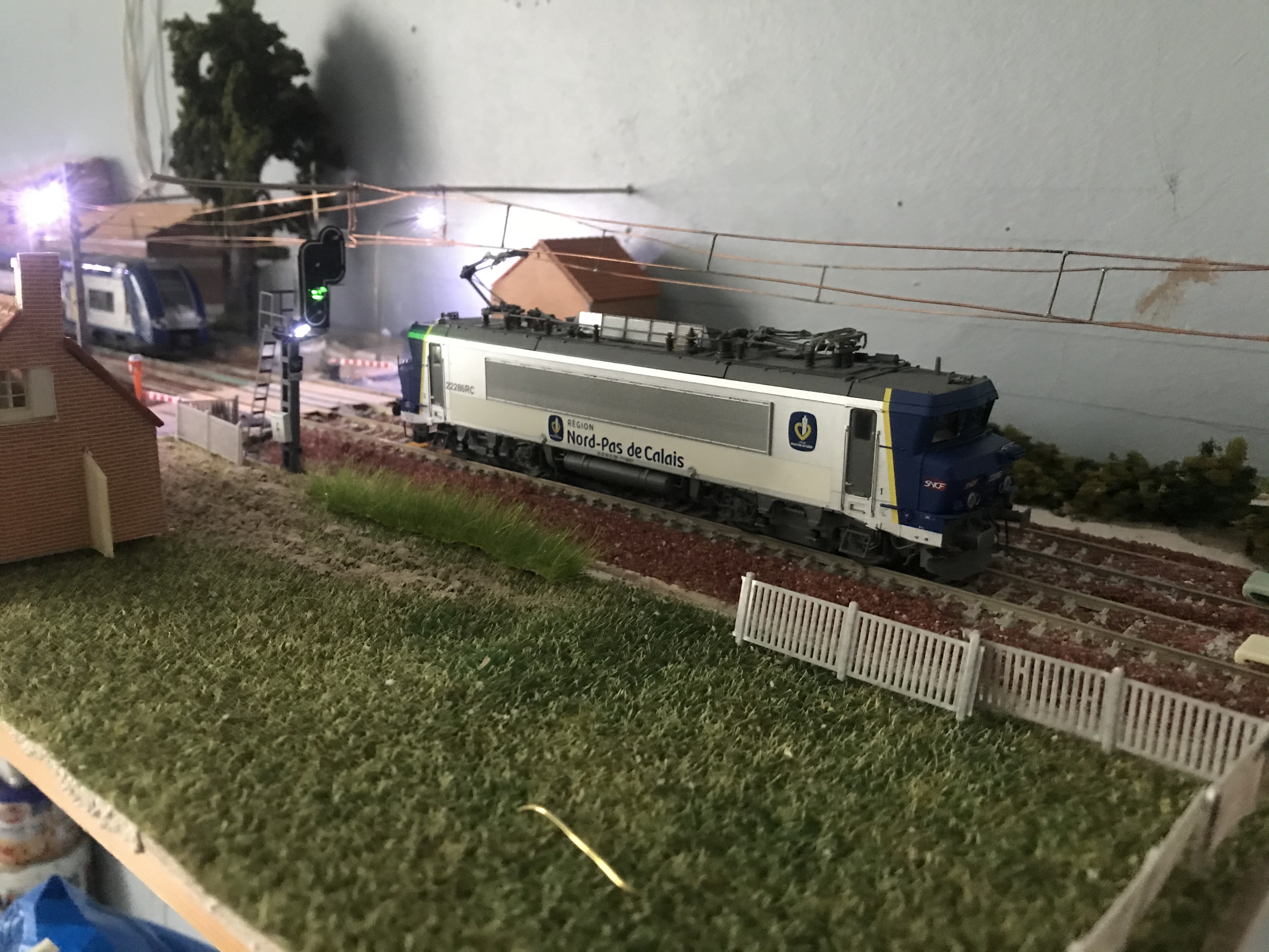

La BB22286 en haut-le-pied sur une marche Lens -> Dunkerque via Hazebrouck aperçue ici à Cassel!

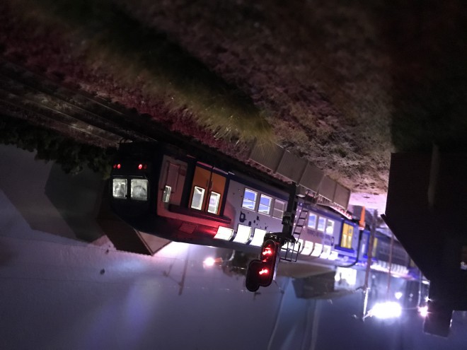

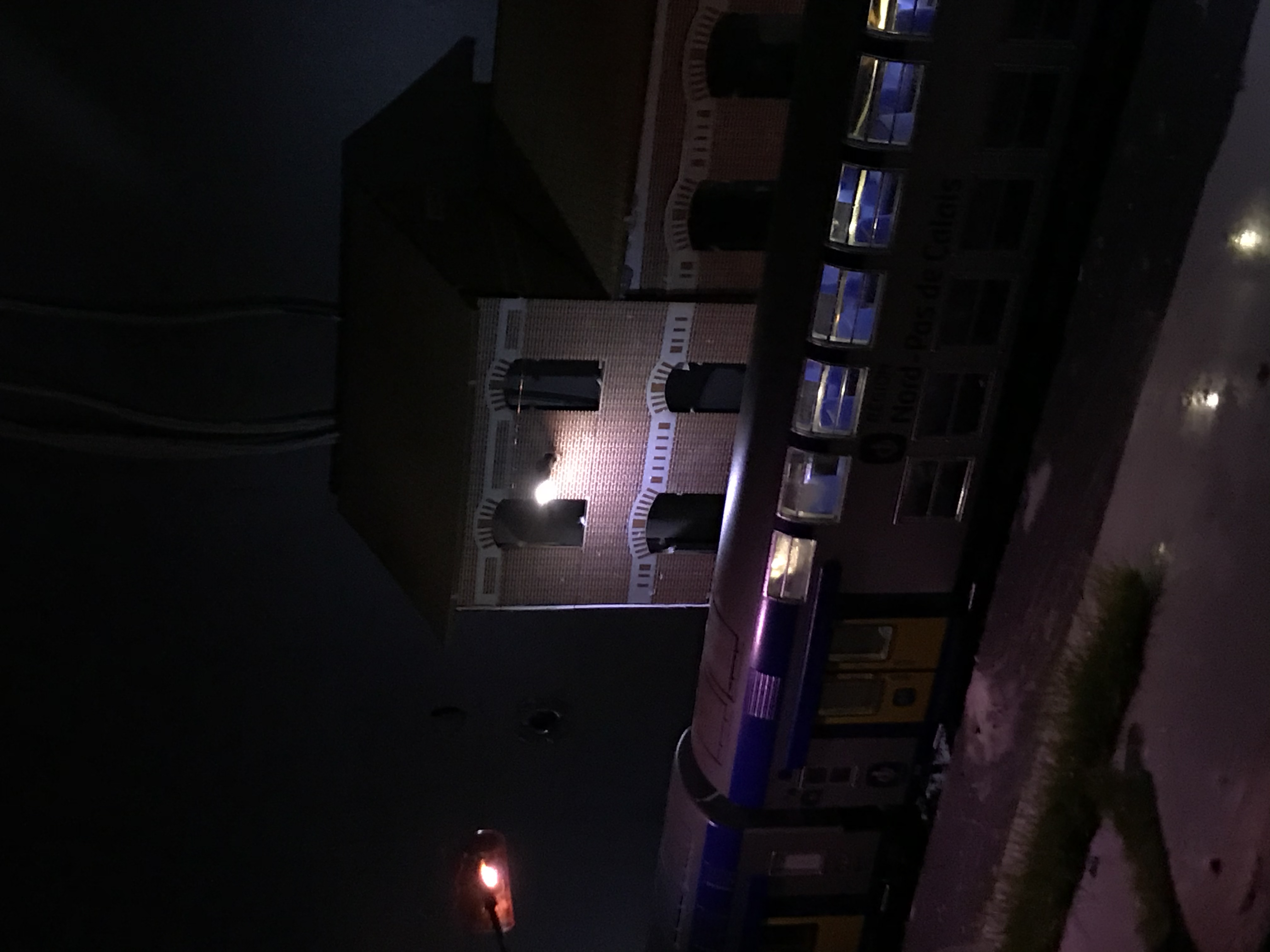

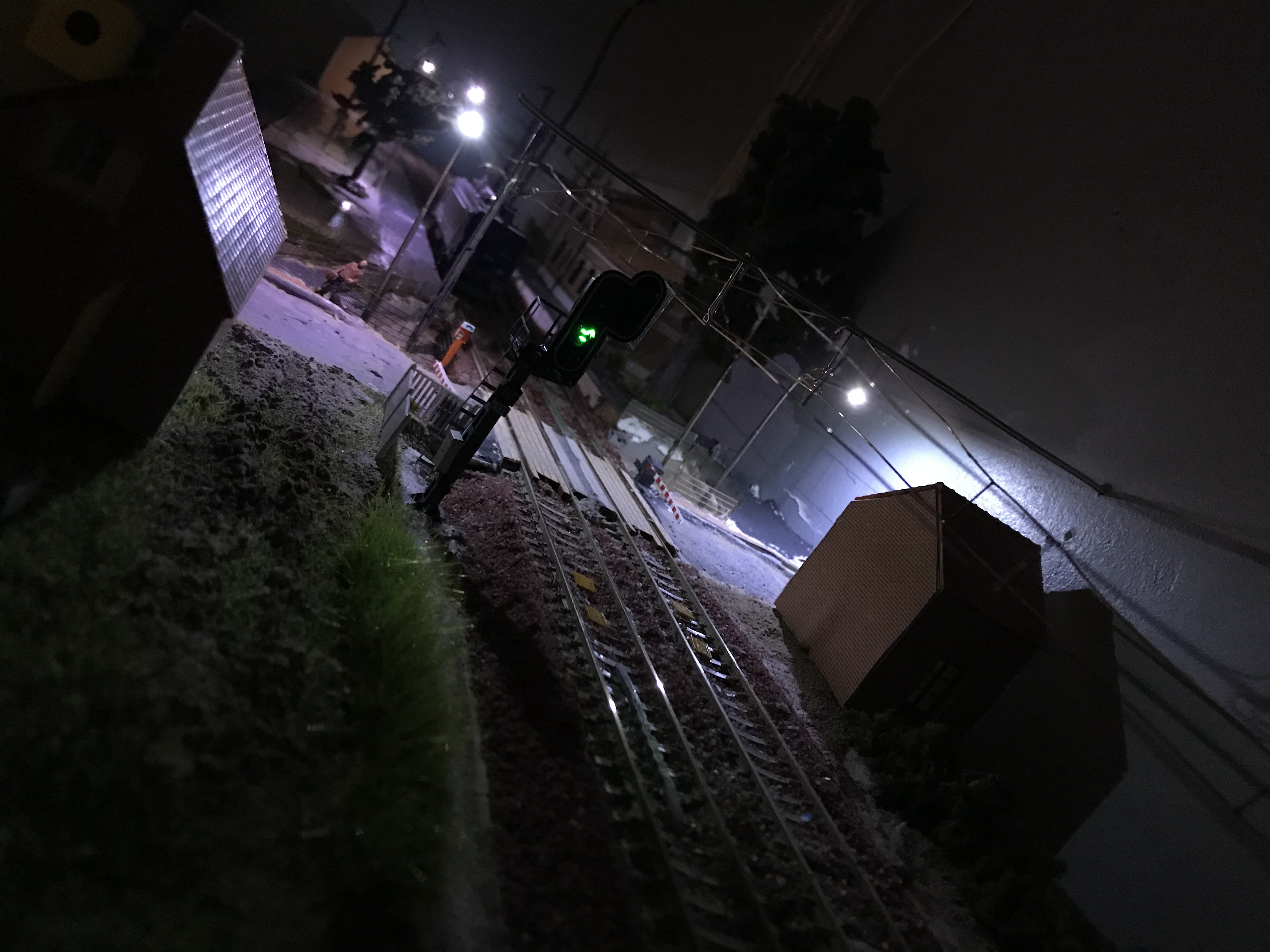

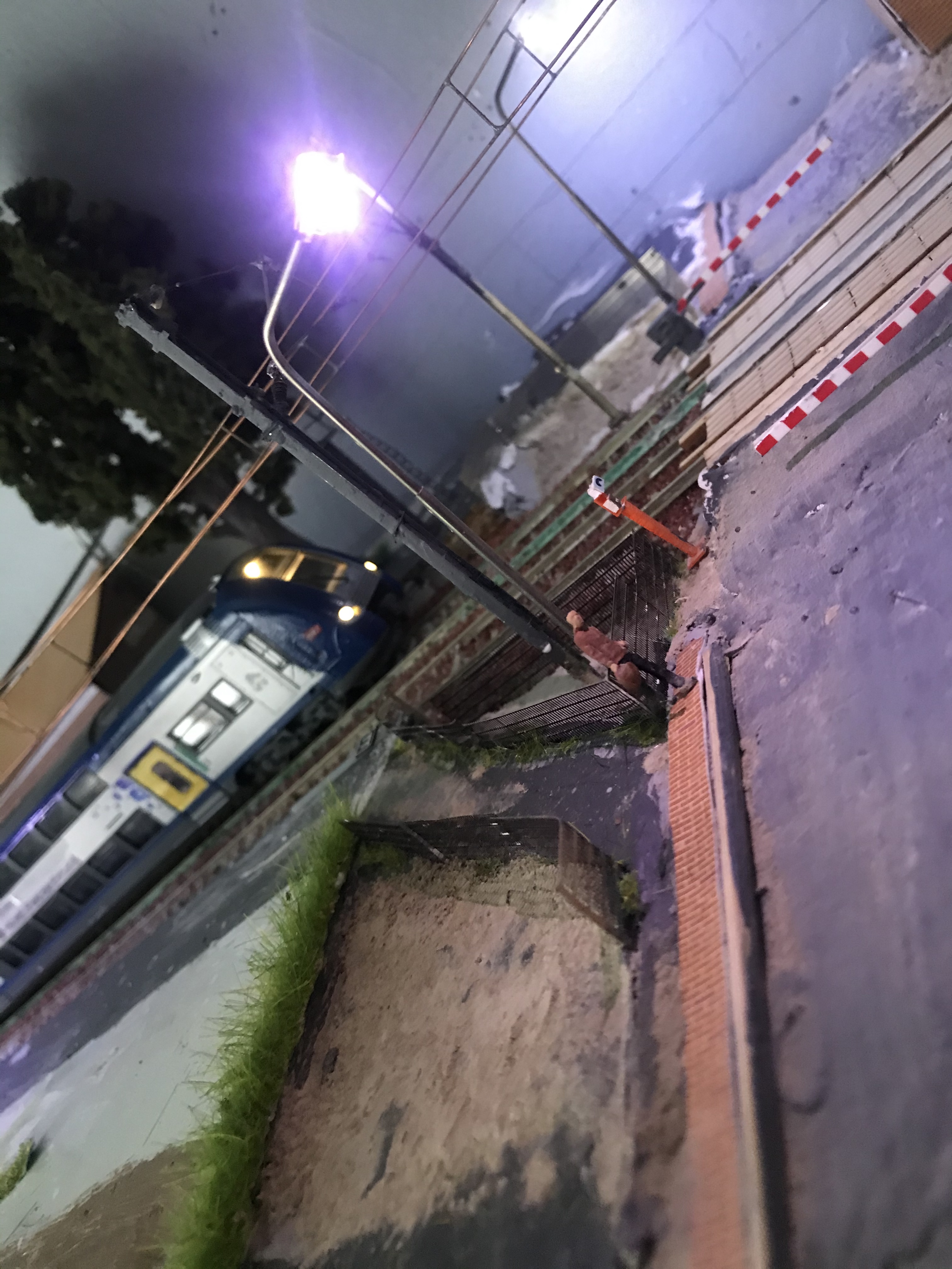

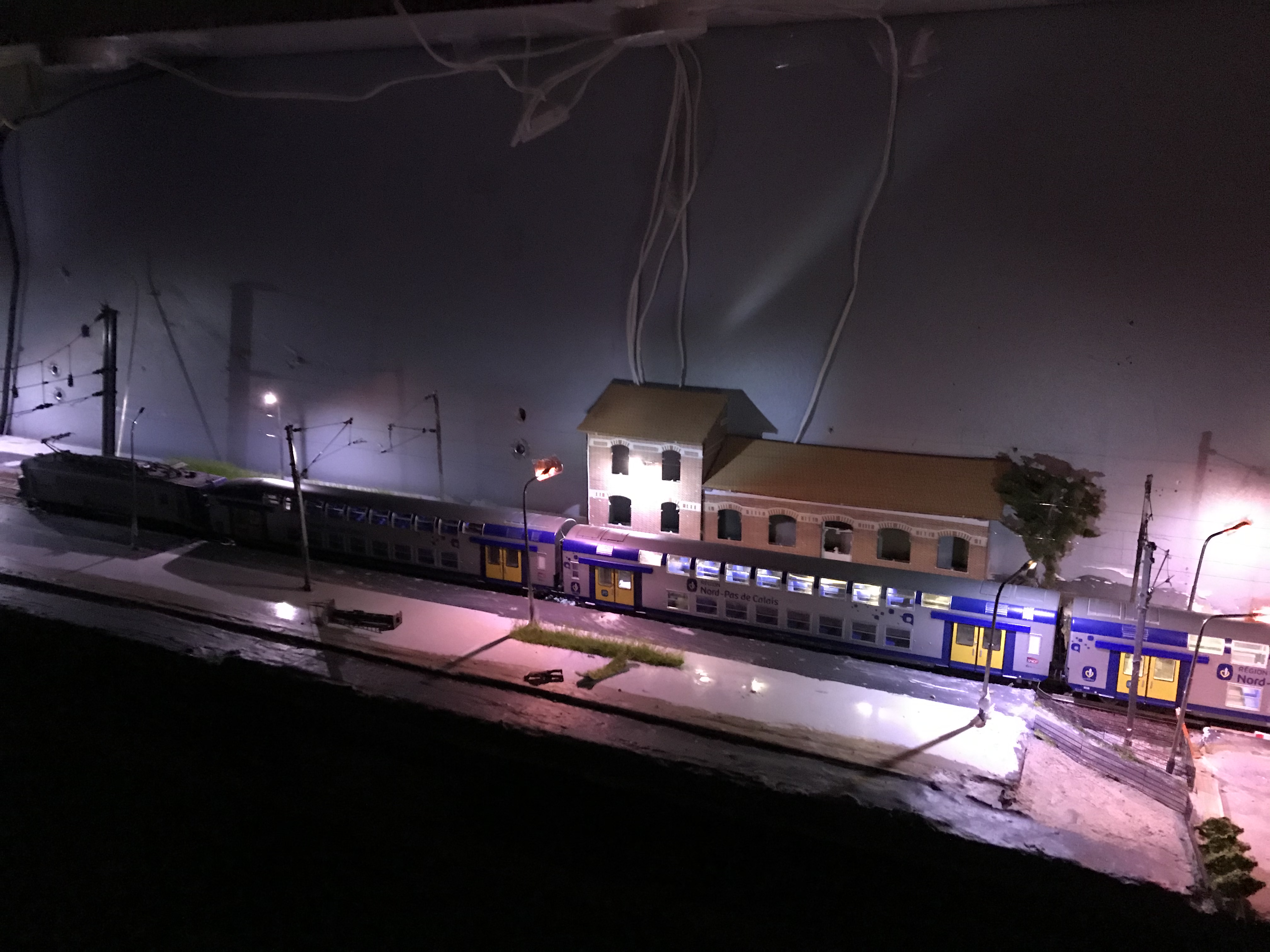

Ajout de quelques lampadaires et ajout de l’éclairage dans la rame VR2N (seul une voiture n’est pas éclairée, faute de temps :roll:
