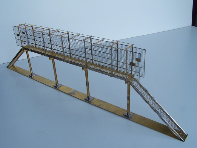

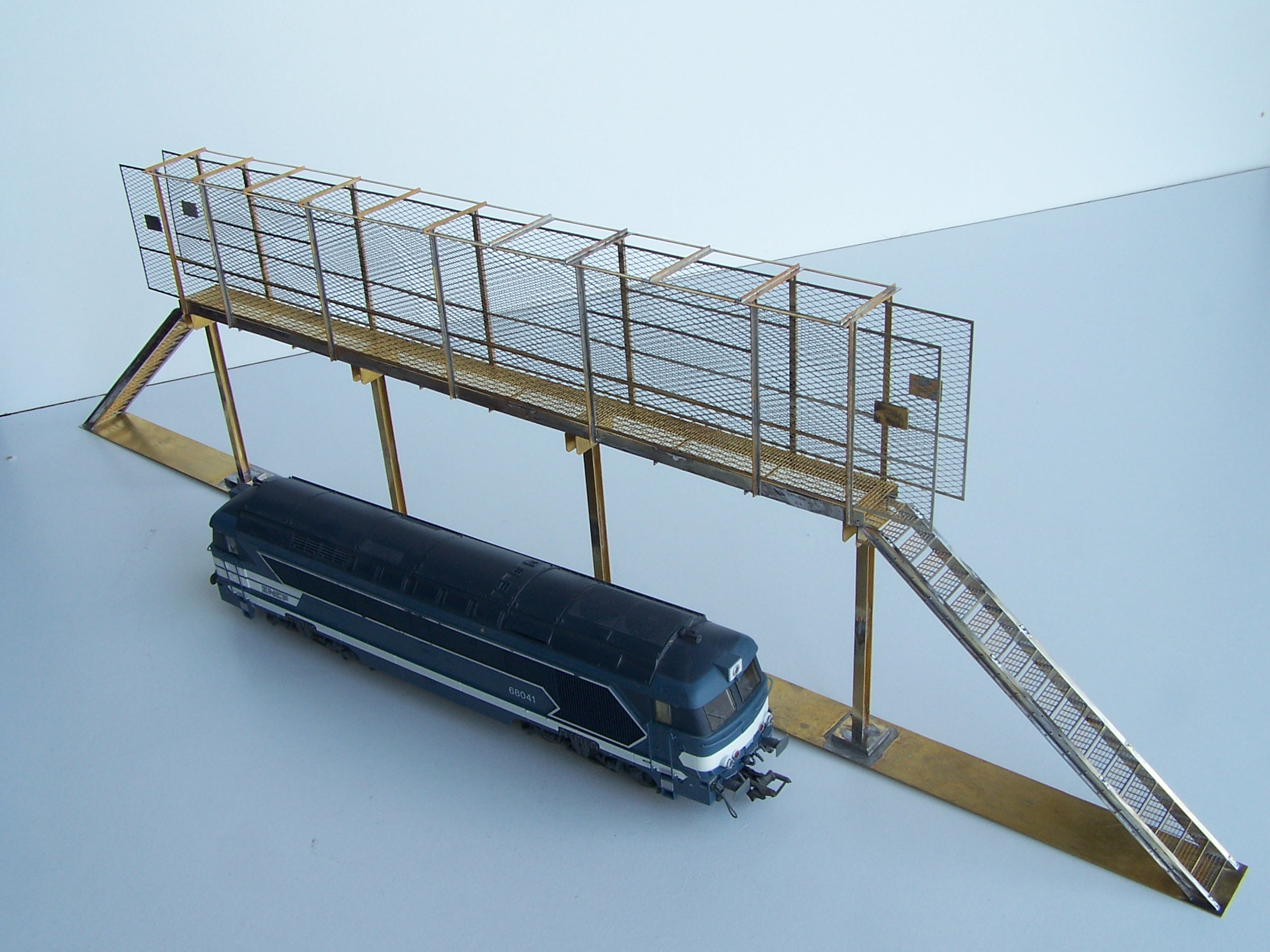

Notre modèle est presque terminé.
Pour avoir une idée de la taille, à coté d'une A1A A1A 68000 Roco... :ggg:

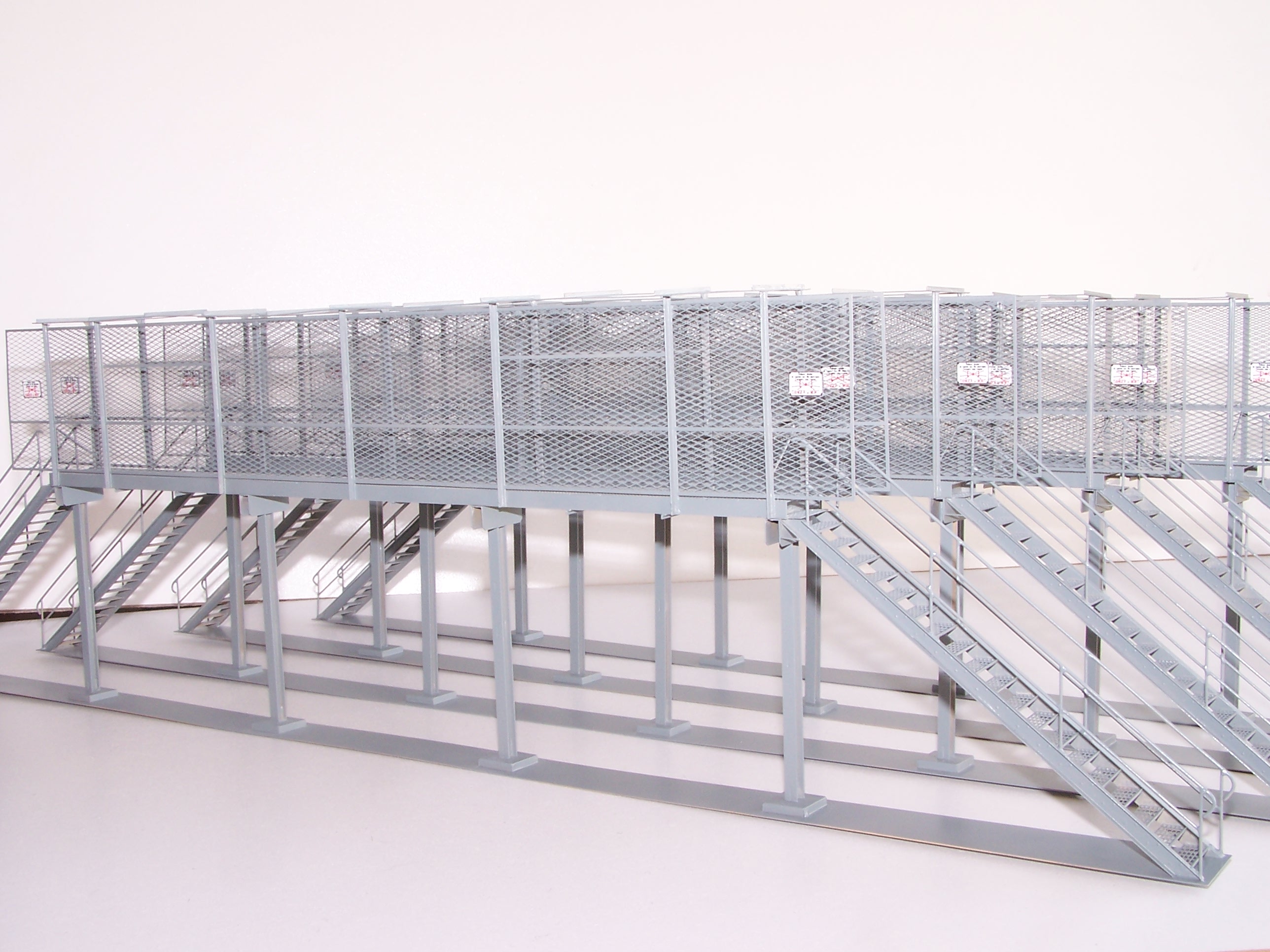

Sur le modèle en H0 les rambardes sont photo-découpées. Ici elles sont en fil de laiton de 0,7 et 0,8 mm. Elles sont formées grâce au gabarit fourni sur la planche B. Il est aussi prévu le petit portillon qui existe en réalité en haut des escaliers. Ça ne devrait pas être trop compliqué de le rendre fonctionnel.
A noter aussi qu'est fourni une petite planche de grillage permettant de fermer la passerelle à un bout si on souhaite réaliser un modèle à un seul escalier (non prévu dans le kit H0).

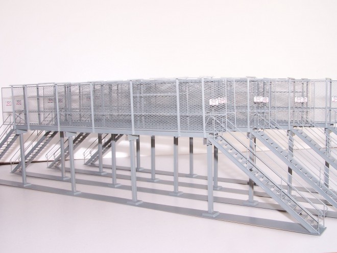

Voilà ce que donne la série après peinture et décoration.
Voilà un kit sans soucis, qui se monte bien, sans erreur notoire de conception. A recommander pour les amateurs de cette superbe échelle qu'est le zéro. Ça donne envie de s'y mettre.
Bon je dois avouer que sortir cette série fut un peu laborieux pour moi, mais c'est surtout du au fait qu'il fallait faire plusieurs exemplaires en peu de temps. Pour l'amateur non pressé et qui n'a qu'une passerelle à faire, ce n'est qu'une partie de plaisir.
