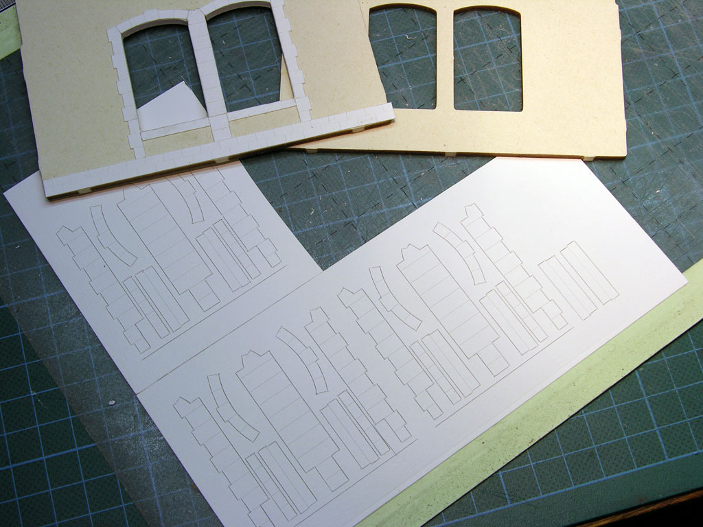

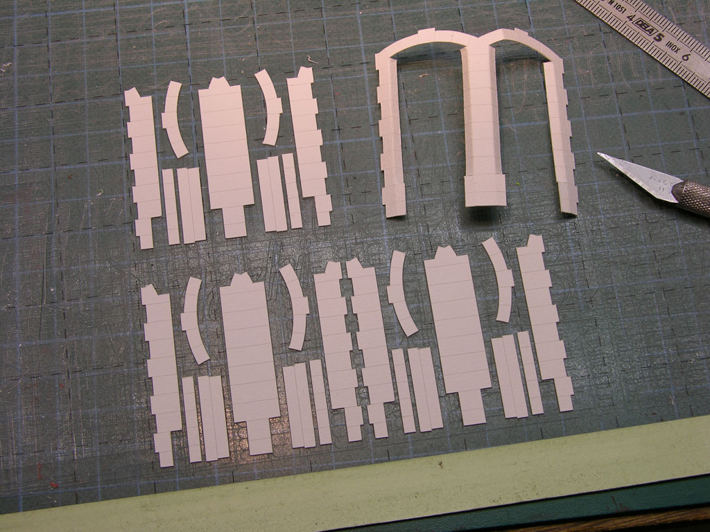

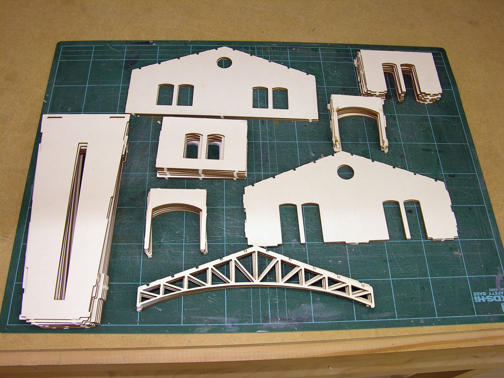

Petite suite, préparation des pièces, couper, poncer les points d’attaches, et cela fait un petit volume d’éléments.

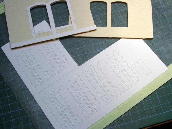

Crafrobo est rentré en action. Toute la maçonnerie sera traitée avec du Canson 224gr, les joints de pierres sont pré-gravés à la machine. Encore un outil incontournable pour qui veut faire un travail propre et rapide.

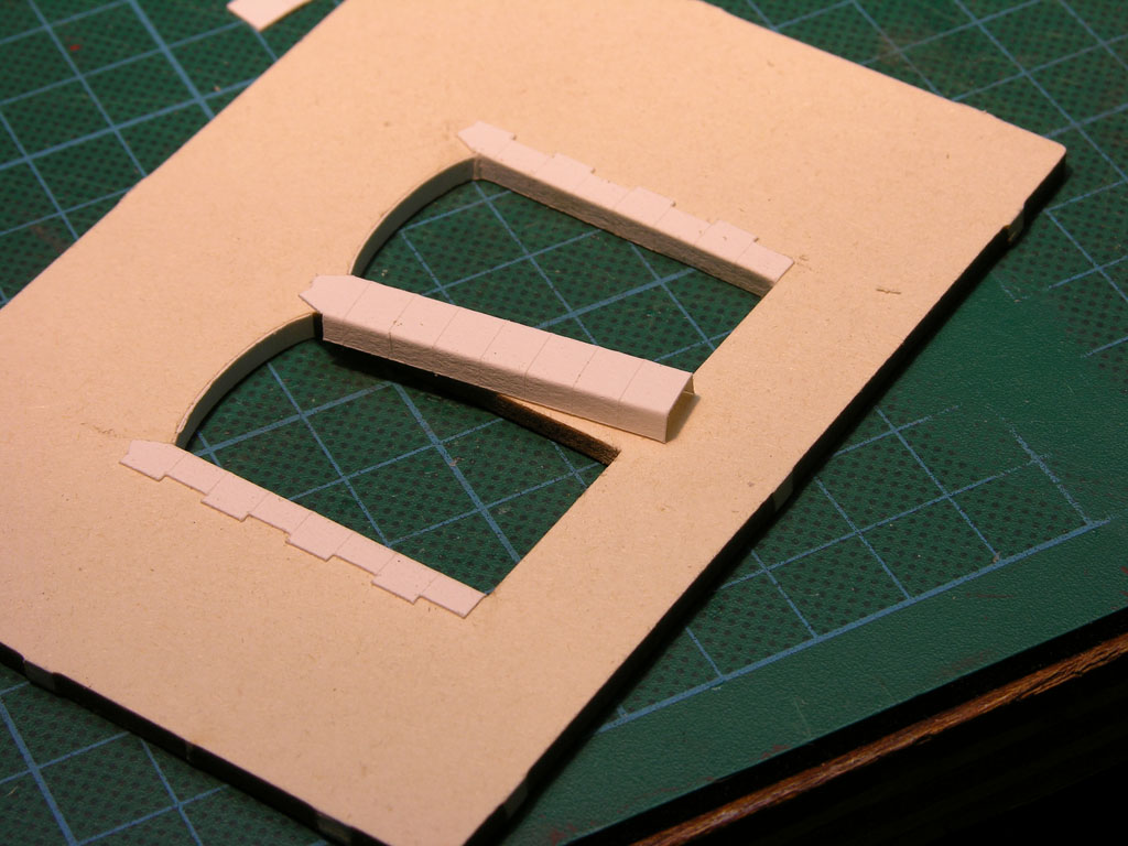

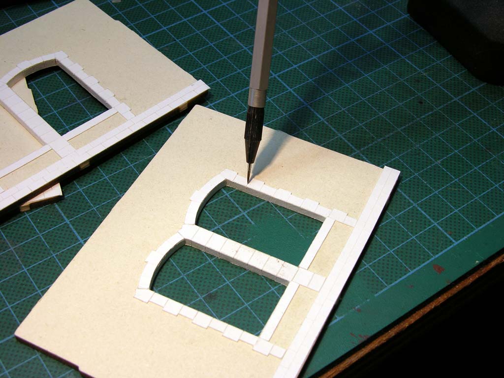

Sur un premier essai, j’avais dessiné la maçonnerie des doubles fenêtres d’un seul tenant, mais il est difficile de faire un travail propre avec une telle pièce, trop grande qui une fois encolée se tord dans tous les sens. J’ai tout décortiqué et résultat ça se monte bien et proprement.

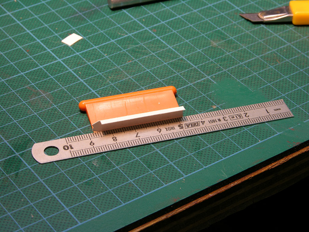

Certaines recettes utilisées en montage laiton sont valables avec le carton, utilisation détournée de l'Etch Mate. Le trait de pliage est marqué au cuter par l'arrière ce qui facilite le pliage.

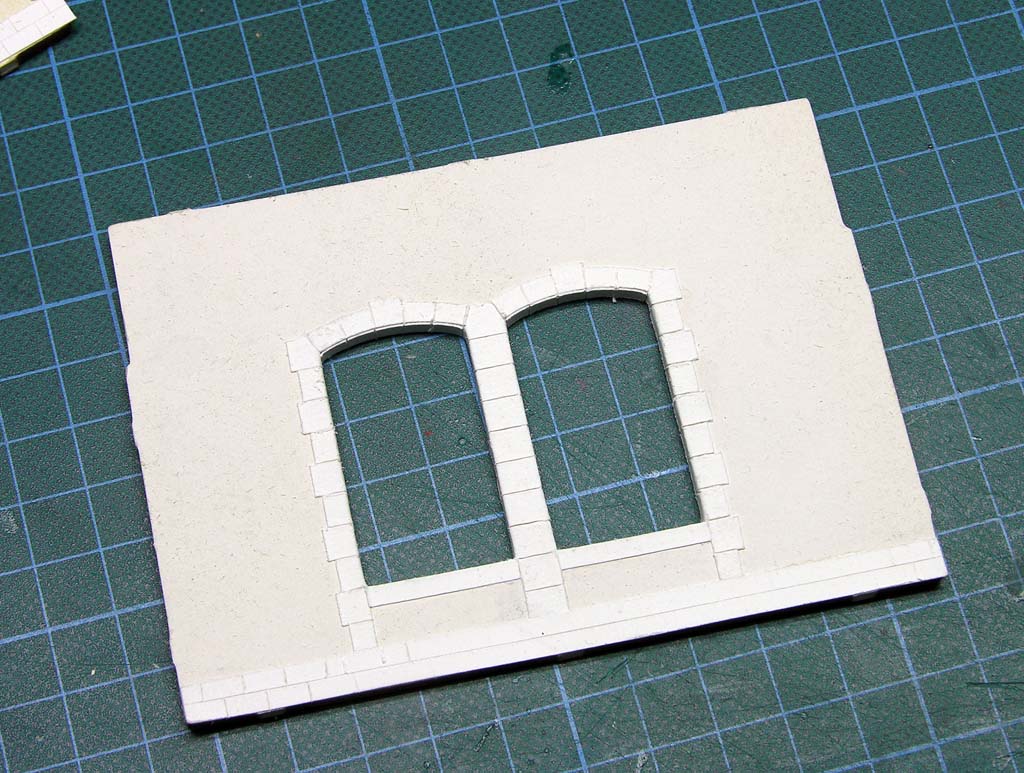

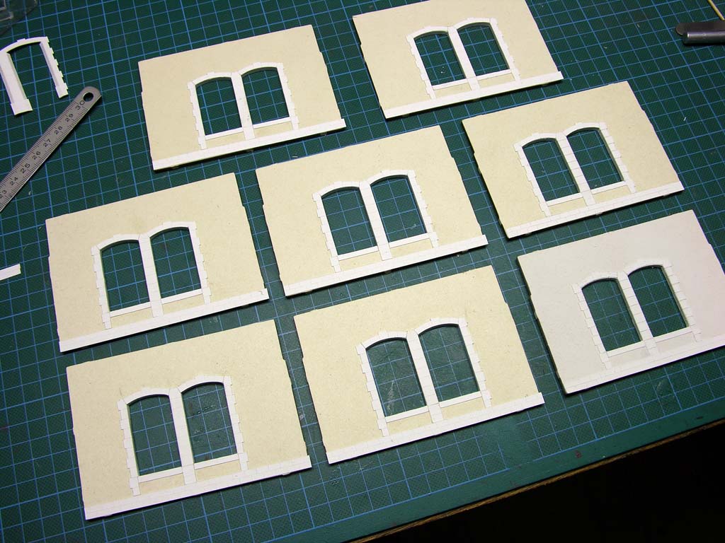

Résultat
Et me voila parti pour un long travail de série.
à suivre...

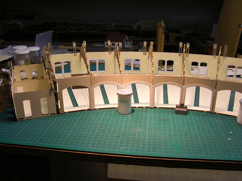

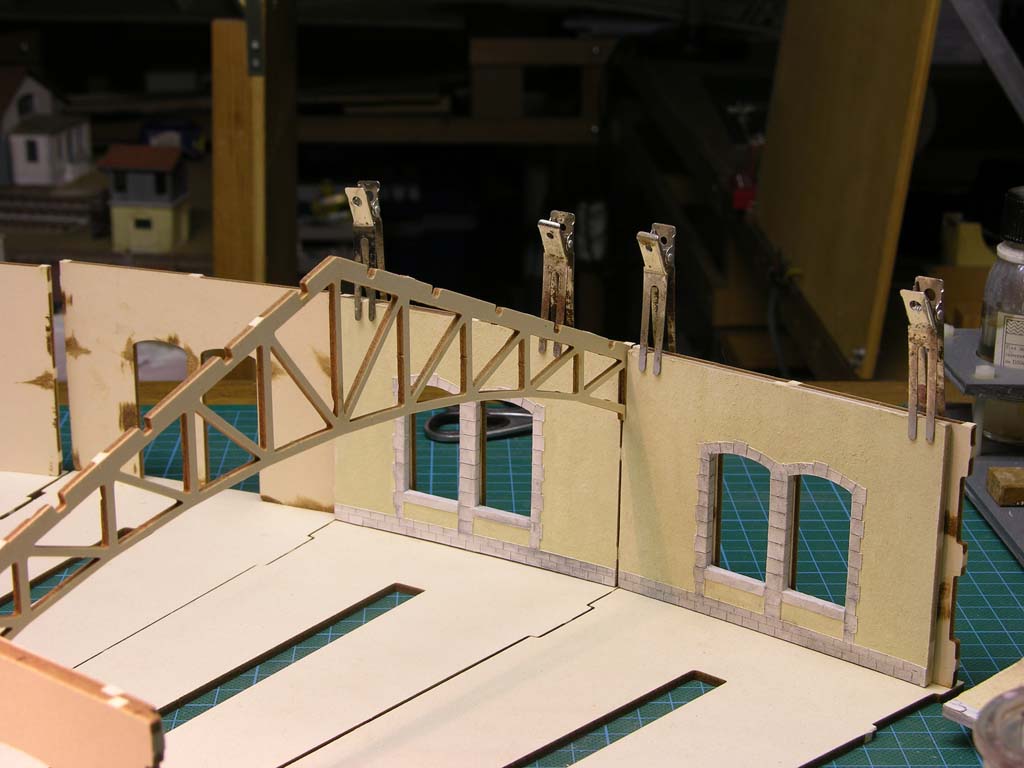

L'aventure continue, je ne pensais pas que cela serait si long, mais en fin de compte cet édifice n'est pas très petit et je n'y suis pas en permanence, alors ça avance doucement mais ça avance. Les premiers éléments se montent, ici les faces intérieures des murs de fond de stalle,
les joints sont tous repris à la pointe
et le tout est passé à la peinture blanche Humbrol à l'aéro avant la mise en teinte. Cela a l'avantage d'étanchéifier la carton, tout à la même teinte et l'état de surface est parfaitement mat ce qui facilite l'accrochage des pigments.

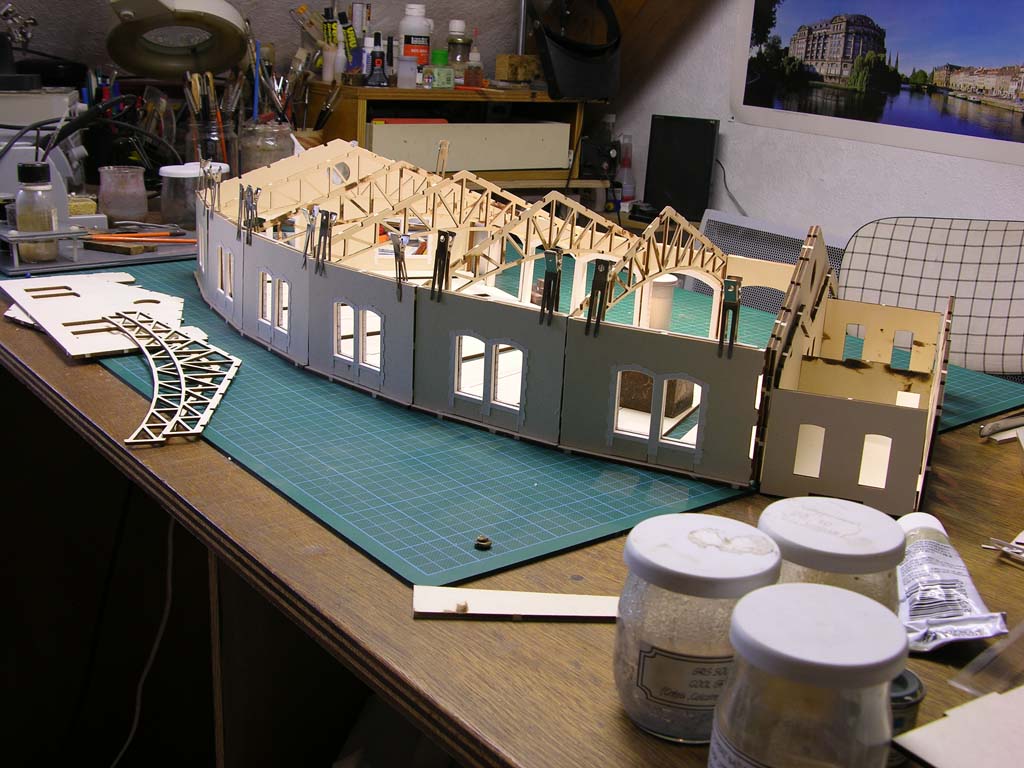

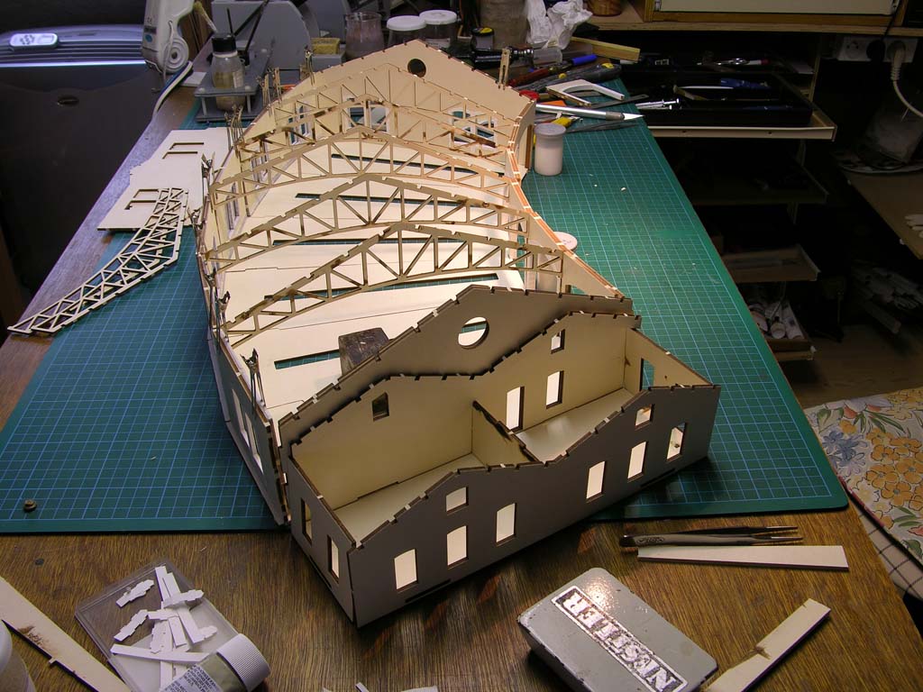

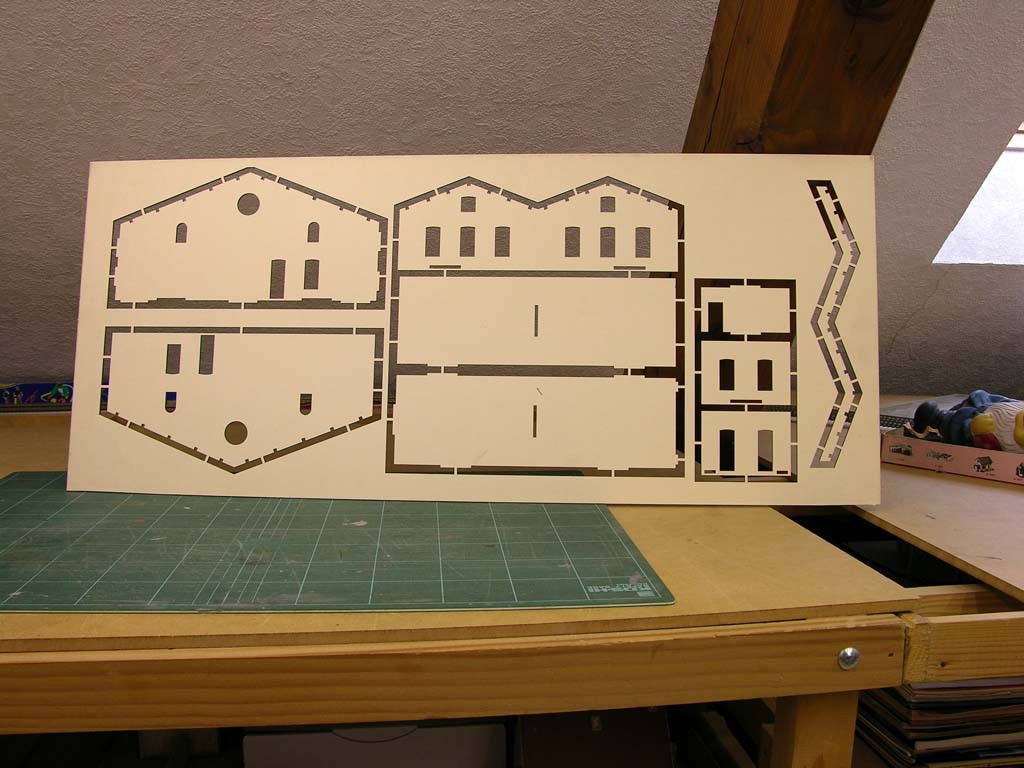

J'ai dessiné et fait découper la partie réfectoire dortoir.
et je ne peux m'empêcher de faire une petite simulation de l'ensemble.
La suite, préparation des fichiers pour crafty pour les parements de l'ensemble réfectoire dortoir.
