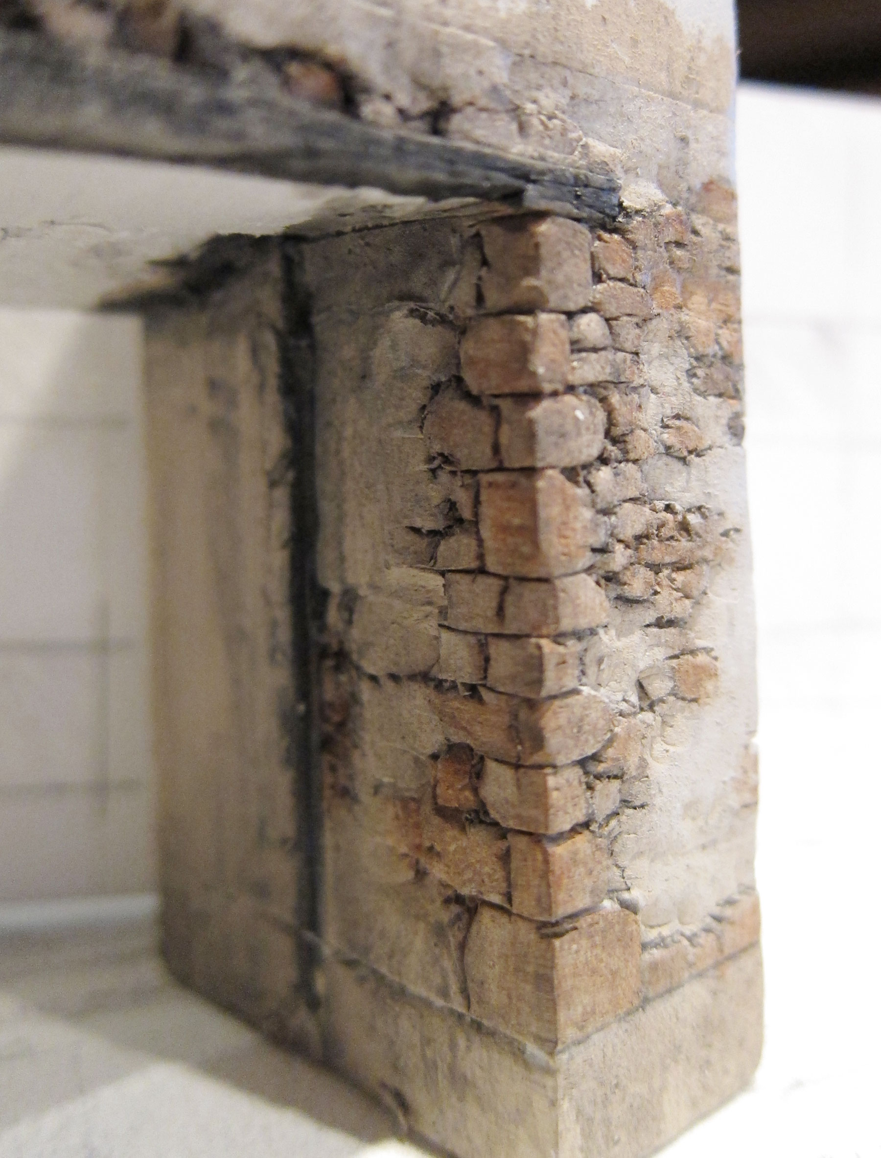

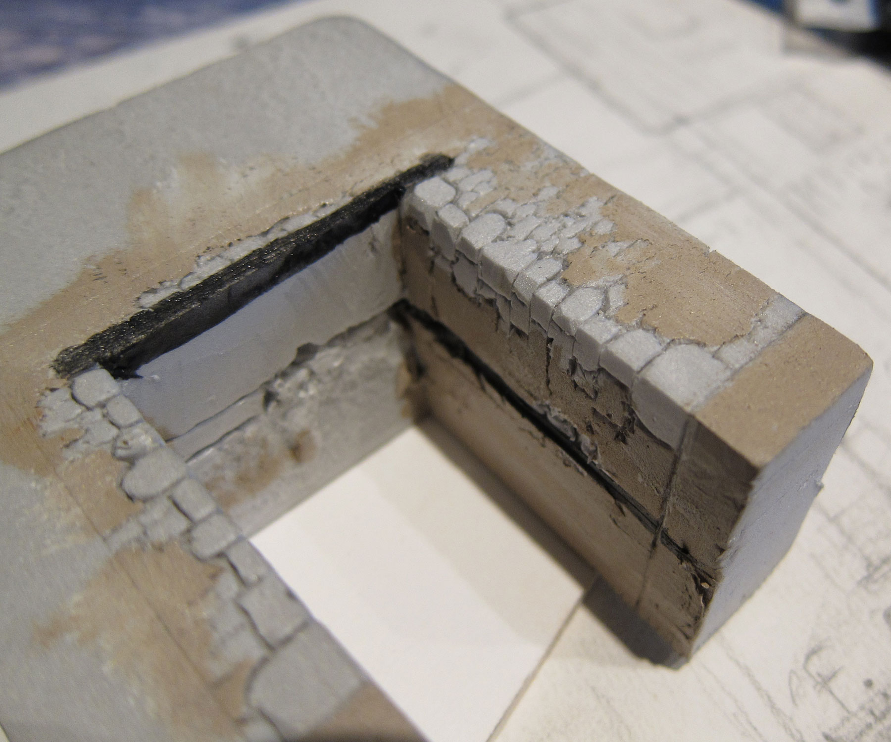

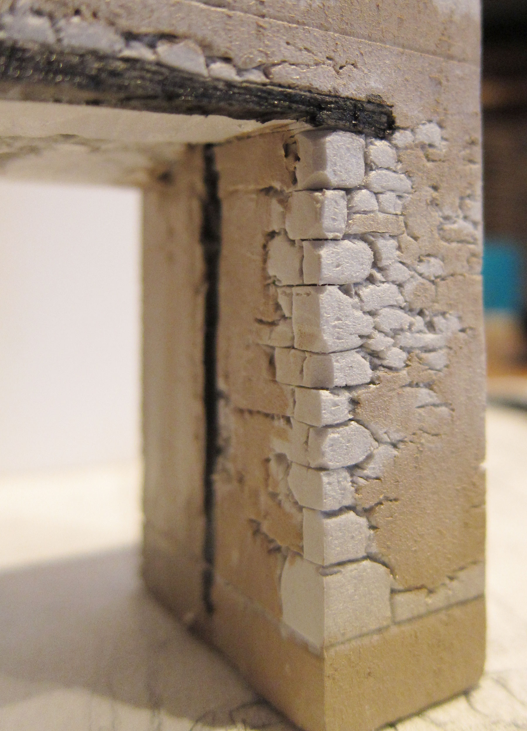

Si ca peut aider certain, j'ai retrouve des photos de "construction" ;) C'est un vieux porche d'immeuble en gres rose et crepis :) Par contre cette fois ci la poutre au dessus de la porte est gravee directement dans le styro.
Et voila ce que ca donne apres une premiere couche peinture :roll:
Sur ce coup là, l'ensemble represente moins d'une heure de boulot ;)
A vous de jouer maintenant :cool:

Parfait, merci bien.
Sérieux, l'image facilite grandement la compréhension du processus.
A+ :yin

Absolument fantastique... :shock: :applause: :applause: :applause:
joseph a écrit:(...) C'est fait comment? pratiquement je veux dire.
C'est monobloc?
tout est gravé à la main?
Quels sont les éléments rapportés (en dehors des toitures bien sûr)?
x2425 a écrit:(...) Pour le coup c'est trois blocs de 3cm d'epaisseur assembles verticalement. Le styro c'est la base dans laquelle sont gravees biques et pierres. Tout le bois est en carton grave, peint à la gouache et rapporte. De memoire c'est à peu pres tout ;-)...
Donc si je comprends bien la question de joseph et la réponse de x2425, c'est comme qui dirait "monobloc" ?
J'ai autrefois construit en carton-plume pelé, puis curieusement le Depron ne m'a jamais tenté car je n'y voyais pas un progrès véritable... par contre, le Styrodur m'a l'air de donner un "grain" fabuleux aux pierres et aux enduits : ça donne VRAIMENT envie d'essayer ! :cool:
Je suppose que ce matériau s'achète en magasin de bricolage ? x2425, en quel "conditionnement" (taille, épaisseur...) l'achètes-tu ?

Il l'à pas acheté, il l'a volé. Enfin on lui a offert je sais plus....
Mais ça fait 3 cm d'épaisseur, et il y en a 3 morceaux dans la maison photographiée ici ...

Au delà du styrodur, ce sont tous les détails rapportés qui font le charme de cette maquette. Et la encore le styrodur semble apporter un vrai plus en facilitant l'encastrement de ces pièces.
Et après, il y a la patine, et la... :coeur1:
