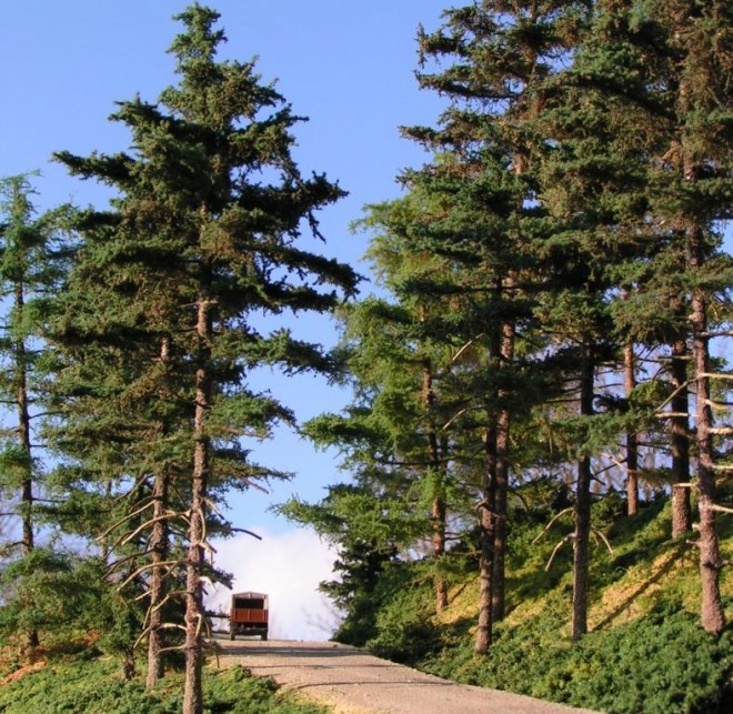

Oui très bien faits. C'est très beau et le temps passé est vraiment intéressant.

Les arbres imprssionants!
La colle 3M, est elle acrylique ou neoprene? Il'n y a pas chez nous de colle precise comme celle, peut-on la repmlacer?

Je ne sais pas bien répondre. Il faut que je regarde ce soir. Je trouve les deux colles chez Rougié, magasin d'arts graphiques

La colle neoprene est flammable et toxique (les signes correspodantes sur la bombe) et elle a l'odeur tres fort. La colle acrylique diluee par l'eau ou eau-de-vie et presque n'a pas d'odeur. C'est approximatif, mais c'est assez pour commencer des experiences.
Bien d'hommage, j'habite a approx. 4000 kms de vous, et je ne peu pas acheter exactement cette colle, et on ne peut pas l'evoyer par la poste :oops: .

Celle-là ne sent pas très fort. C'est d'ailleurs un impératif pour tous les produits que j'utilise car mon réseau est dans un sous-sol. Donc, pas non plus de peintures à solvants.
4000 km? C'est où?

Pierre bis a écrit:Celle-là ne sent pas très fort. C'est d'ailleurs un impératif pour tous les produits que j'utilise car mon réseau est dans un sous-sol. Donc, pas non plus de peintures à solvants.
Merci! Ca signifie qu'il me faut de trouver la colle acrylique en bombe.
4000 km? C'est où?
C'est en Russie, Moscou :siffle: .

Voici un lien vers un autre forum en langue allemande pour la réalisation de divers types d'arbres...
Faire ses arbres
Ps: la photo ci dessus est extraite la page 10 du lien...évidemment , c'est du faux..quoique :mrgreen:

nilkram a écrit:Voici un lien vers un autre forum en langue allemande pour la réalisation de divers types d'arbres...
Merci pour ce lien! J'ai vu la technique exatement comme ca sur un site russe. Mais la, sont les arbres super-realistic, et il faut faire le travail de Benedictin pour chaq'un. Du temps en temps, il faut faire 200-300 arbres avec un realisme mediocre, mais les faire plus vite.
La technique de Pierre Bis donne le realisme tres impressionant regardant la vitesse de travail. Ce balance est cher.
Encore une technique des arbres constitués de plusieurs brins de cuivre soudés (en francais et anglais) on peut voir ici: http://www.gilbert-gribi.ch/GGribi/arbres%201.html , et ca aussi prends beacoup te temps.
