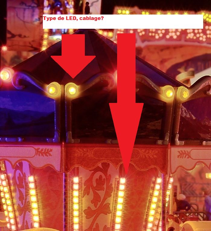

Peux-tu donner des détails sur l'éclairage du manège enfantin, s'il te plait:
- Type de LED sur les "bandeaux" (5mm, 3mm) du toit et comment as-tu caché le cablage, ainsi que pour celles de l'intérieur?
- Comment as tu resolu le pb du manege qui tourne pour le cablage? Axe remplacé par un prise jack? Fiabilité?
Merci par avance
A+,
Bruno
Bruno
Messages: 402
Re: maneges faller
Messagepar Dudtrain
24 Avr 2014, 19:20
Hello
Il faut realiser une double piste circulaire collée sous le plateau qui tourne
Des frotteurs fixés sur le support ajouré qui repose sur le sol assurent les contacts...
c est fiable, pas de clignotement.
Pour les leds du pilier c est des CMS 0805 soudées en serie pour atteindre 16V
pour celles du haut c est de la 0402 pré cablée positionnée derriere les lentilles plastiques
Les fils sont tres tres fins. C est du fil cuivre vernis type bobinage donc ca se cache tres bien pour arriver sous le chapiteau du manege...
