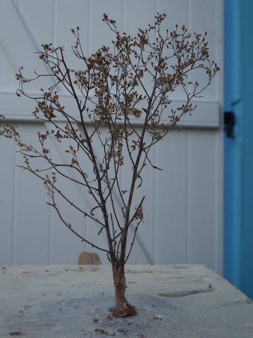

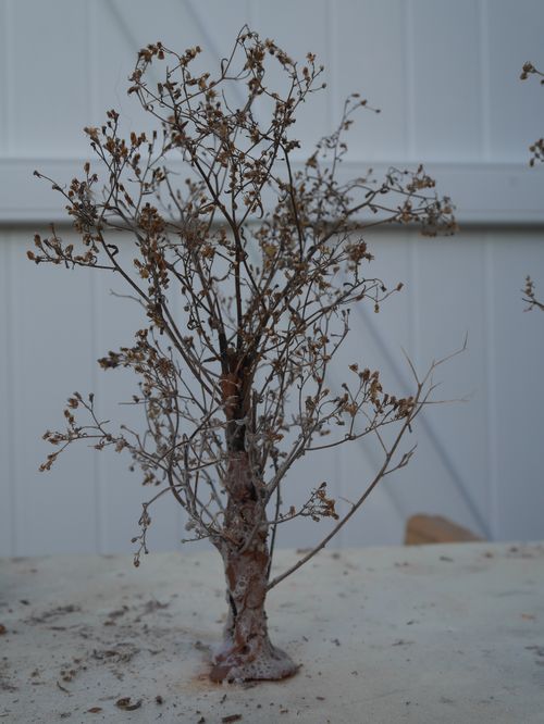

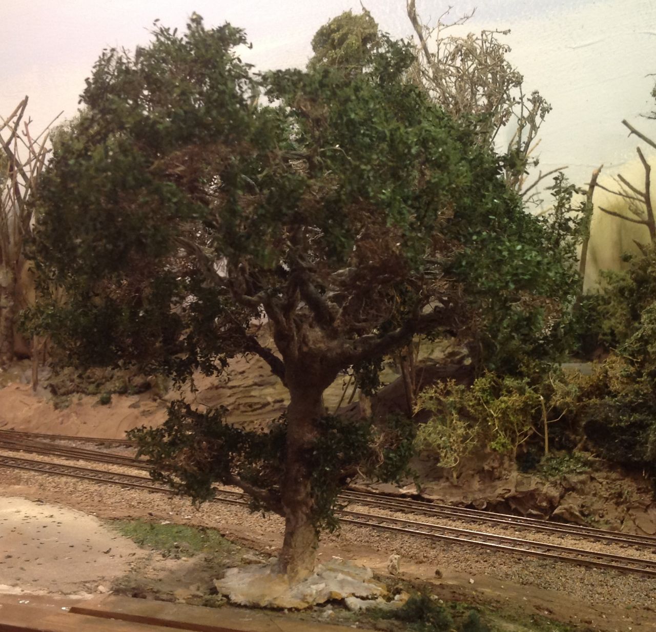

Un de plus, à base de racines et radicelles de peuplier

Merci Pierre d'avoir donné le nom des espèces utilisées pour réaliser ces structures. Les ronces marchent aussi très bien. Avec quelle colle fais-tu tes assemblages ? Lorsque avec Christian nous avions expérimenté la réalisation des arbres selon cette méthode, nous avions beaucoup de difficultés pour faire tenir rapidement les rameaux de zeechium floqués.
DS68
Messages: 526
Âge: 63
Re: Faire ses arbres
Messagepar Pierre bis
01 Nov 2015, 10:31
C'est un vrai problème que je n'ai résolu que très récemment en utilisant pour mes greffons non plus de la colle mais de l'argile naturel durcissant. Je pense que ça marcherait aussi avec de la pâte à modeler. Par contre, en durcissant l'argile n'accroche pas toujours bien sur le bois alors quand tout est en place je renforce avec de la colle à bois classique.
Auparavant j'utilisais des enduits, le mieux étant le "ni clou ni vis Pattex". Ça tenait mieux que la colle mais il fallait bien viser en mettant en contact au moment où l'enduit était en train de commencer à sécher.

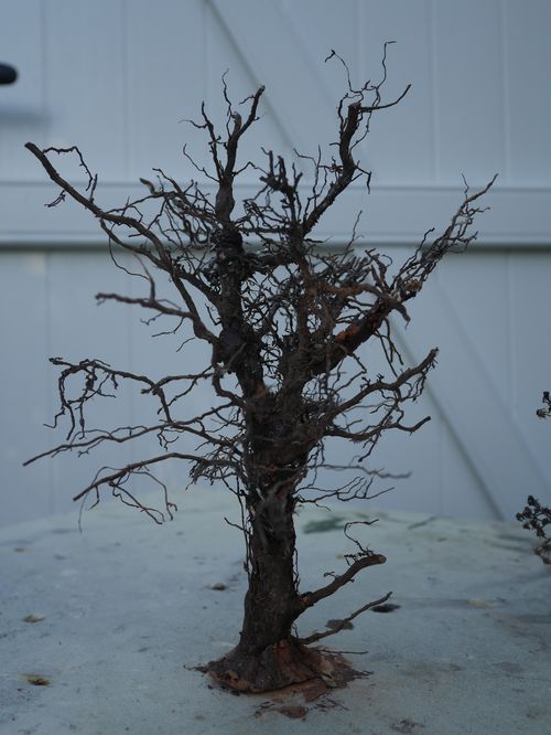

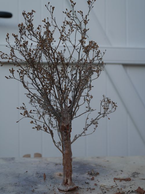

D'autres arbres, à partir de brindilles, et pas encore passés en peinture, ce qui permet de voir l'argile, et aussi une couche de colle neoprène passée à la bombe par dessus

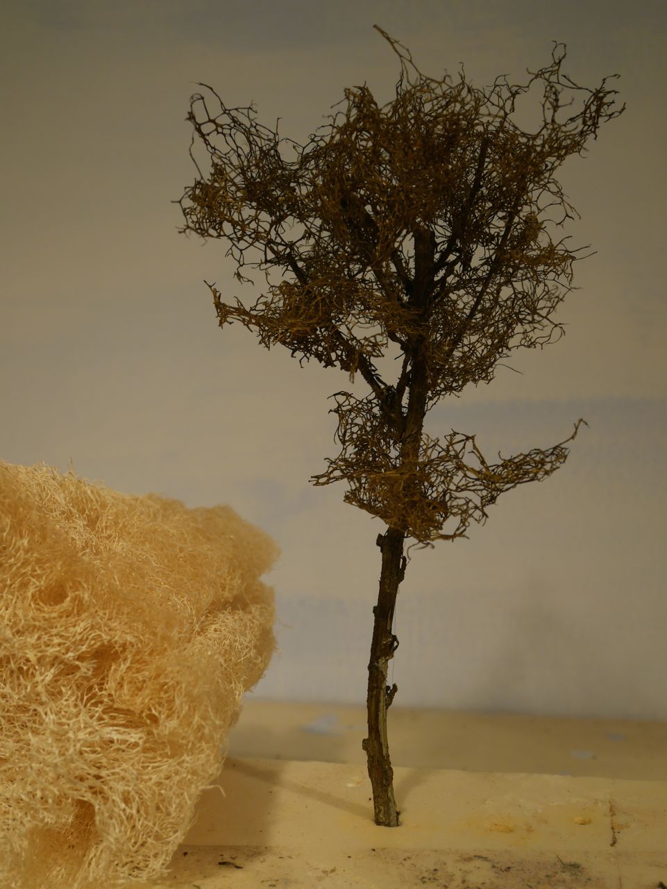

Dans la série "on peut aussi faire des arbres avec ça" voici les éponges bio
Le produit s'appelle "Loofa"

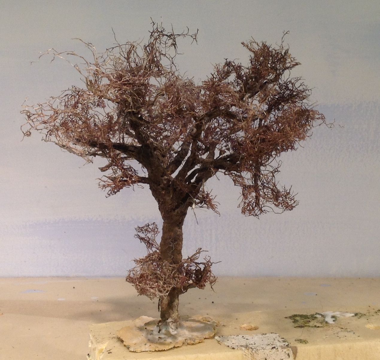

Décidément ce matériau me plait. Je l'ai utilisé pour renforcer la ramure d'un arbre en ficelle

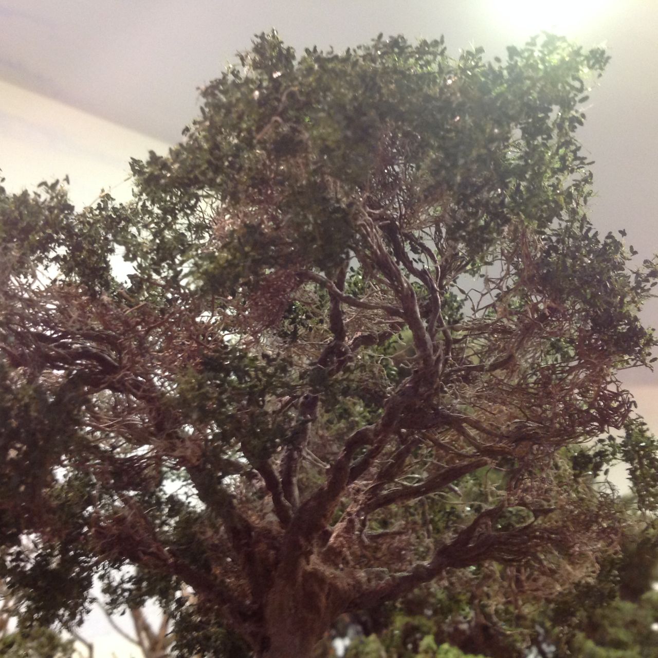

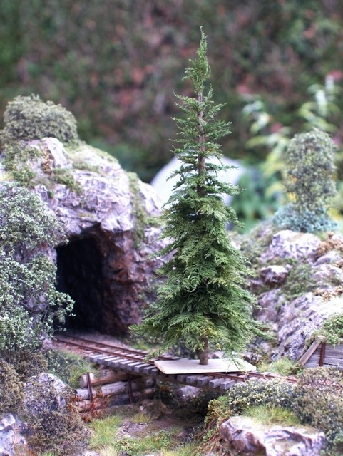

Premier essai de conifère réalisé avec des mousses séchées puis peintes à la Tamiya XF5 :

il est super ton conifere ,ds , le danger avec les matieres naturelles , c'est que en vieillissant ,c'est bouffé par les betes et ça jauni terriblement ,il me semble que certain trempent les feuilles dans diverses mixture ,genre lanoline , mais j'ai pas essayé ,la peinture , par contre ,je confirme que ça fini par partir :cry:
