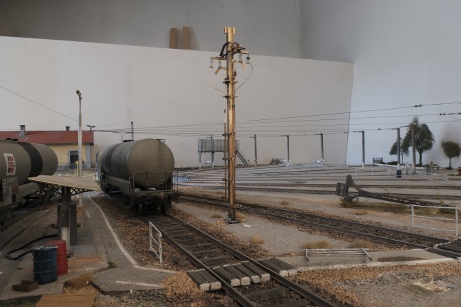

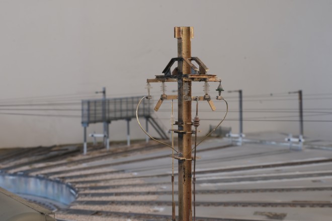

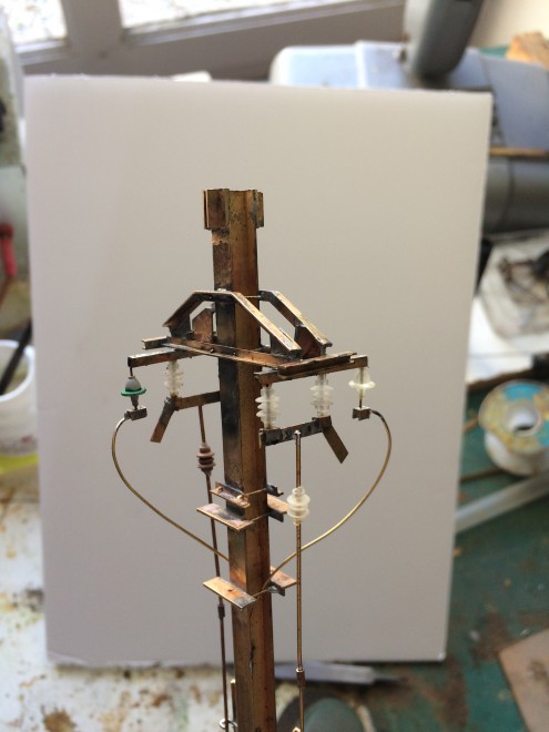

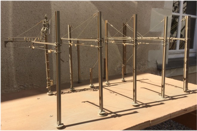

... poursuite des travaux d'équipement électrique des poteaux support de la ligne de contact (LAC).
Ces petites pièces d'accastillage sont toutes gravées par DRIM3D et toutes destinées à être enfilés sur un fil de 0,4 (maillechort dressé). L'ensemble des poteaux a donc reçu son lot d'isolateurs, tendeurs, plaque etc... et attend sagement la phase de peinture.
Comme d'habitude, rien n'est encore solidement fixé et certains équipements sont un peu de guingois sur les photos :lol:

07 Avr 2019, 18:12
Pour commencer
Dieu créa l’homme, puis créa
la femme.
C’est alors qu’il eut pitié de
L’homme et pour le consoler de
ses peines, il lui offrit un train
électrique
C'est joli, et le reste aussi d'ailleurs ! Et que dire quand cela sera peint bien komilfaut. :coeur1:

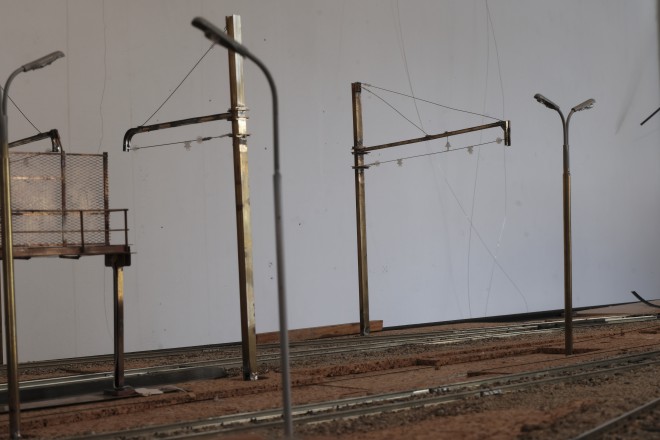

Re: [0] Une annexe traction ou une rotonde PLM: la suite...
09 Avr 2019, 15:09
... merci Bernard,
Comme il faisait bien beau à midi, j'ai profité du soleil pour passer une couche d'apprêt sur ma petite collection.
(apprêt en bombe pour retouches de carrosserie de voiture).
Pas besoin d'en passer des tonnes :lol:
(J'ai toujours un peu d'angoisse avant de démarrer la peinture, psychologiquement je bloque :roll: mais finalement ça se passe généralement bien !)
14 Avr 2019, 16:33
Salut les poteaux ! :mdr2:

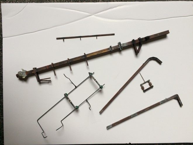

Comme je ne savais pas quoi faire, j'ai décidé de démonter et de remplacer le 1er sectionneur placé à côté de la rotonde : non seulement, il est un peu maigrelet dans ses dimensions mais en plus, il ne "sectionne" qu'une voie et n'est pas équipé de talon de mise à la terre...
Quelques coups de fer, une trempette à l'acétone et voilà c'est fait ! Je ne vais garder que les 2 consoles. Le reste ira décorer plus tard un coin du réseau avant d'être ferraillé.
Le nouveau poteau est construit selon la même technique que le reste de la collection et en utilisant des profilés de même gabarit ce qui uniformise le lot.
C'est un double sectionneur (les 2 voies seront équipées) équipé de 2 talons de mise à la terre à priori plus conforme.
Prochaine étape, la reprise des consoles et leur équipement avec des isolateurs conformes. A suivre donc !
