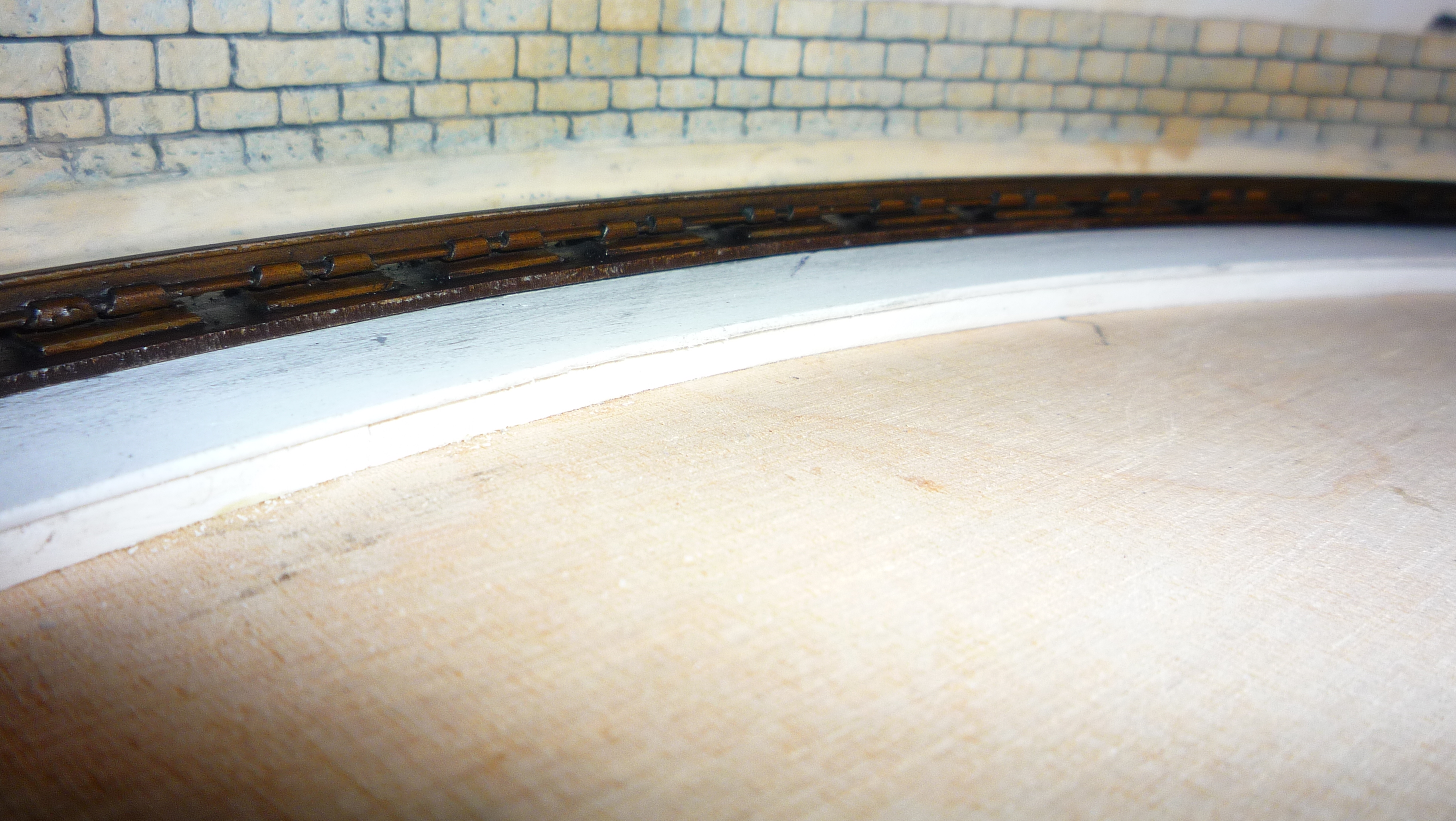

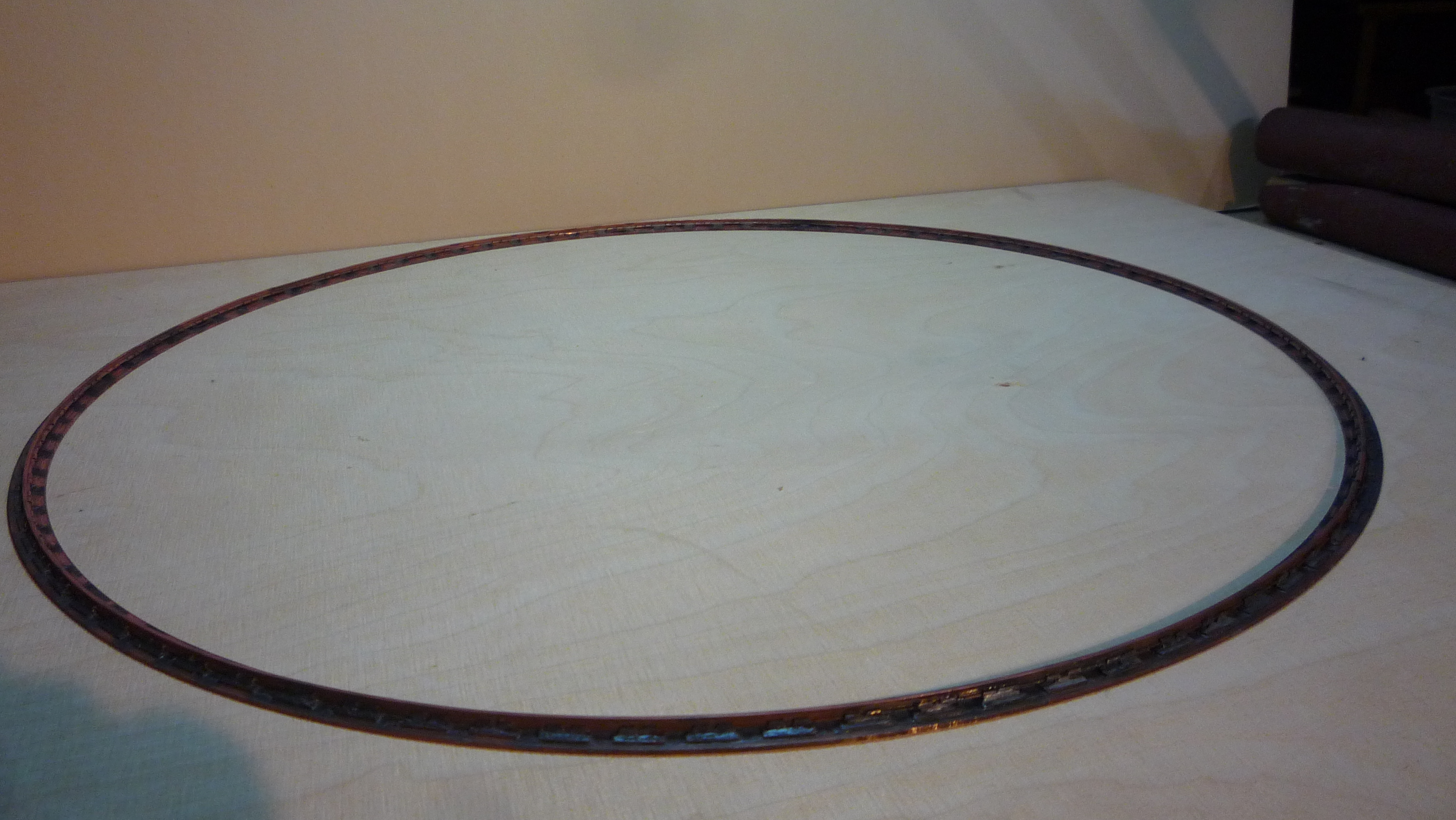

c'était commencé depuis quelques temps, et c'est donc en voie d'achèvement :ange2:
voici le chemin de roulement du pont tournant.

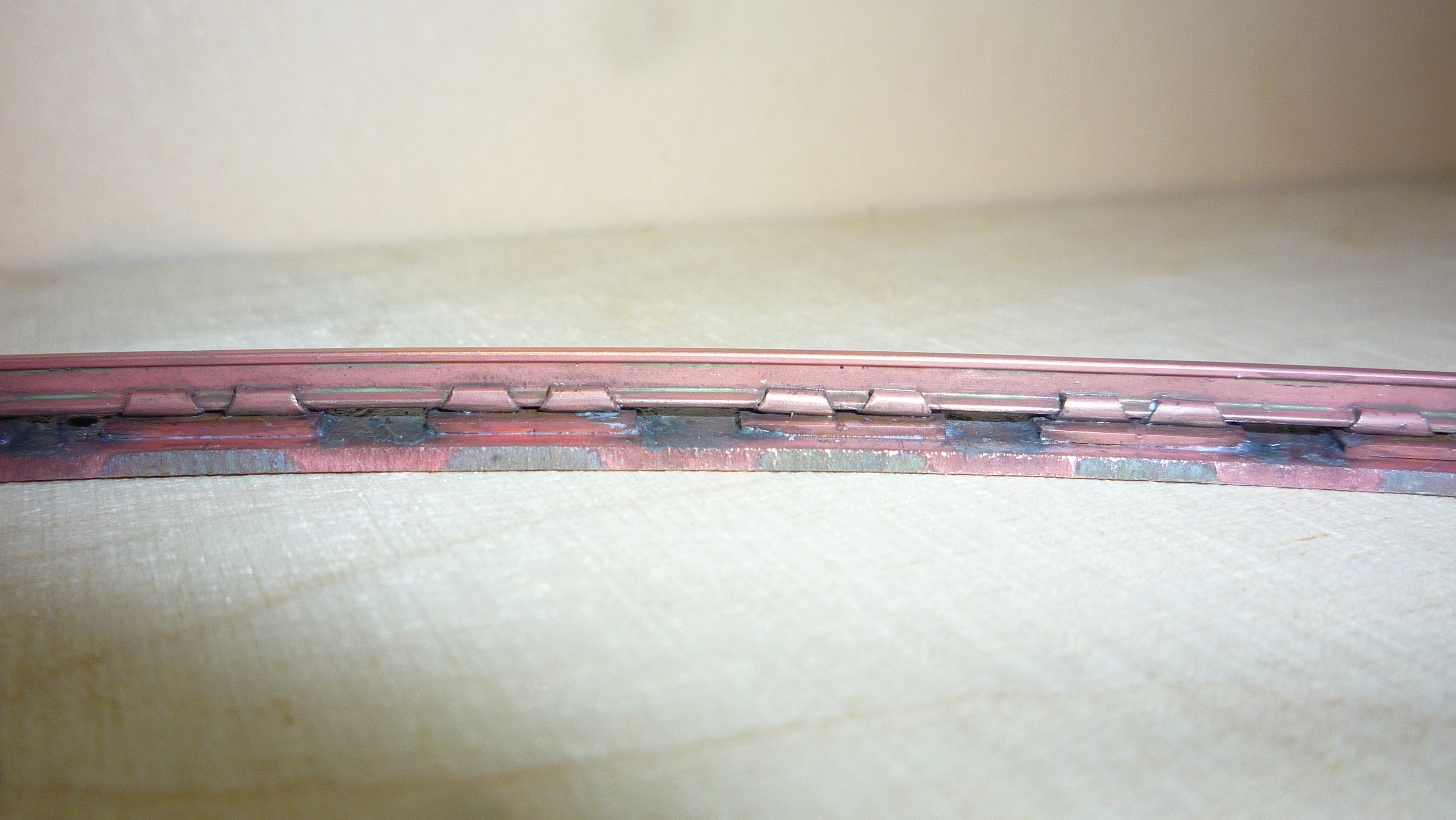

L'anneau de base en laiton de 1 mm a été commandé chez une société partenaire de Tartaix.
après avoir découpé dans de la bande laiton de 0,6 mm d'épais pour la réalisation des 90 semelles, j'ai utilisé un rail code 100 Jouef.
Peut-être certains pourraient reprocher de ne pas avoir pris du code 125, mais à cintrer, cela m'allait mieux et la différence de hauteur n'est pas trop importante à mes yeux avec le 125.
à la passivation, tout s'est teinté !!

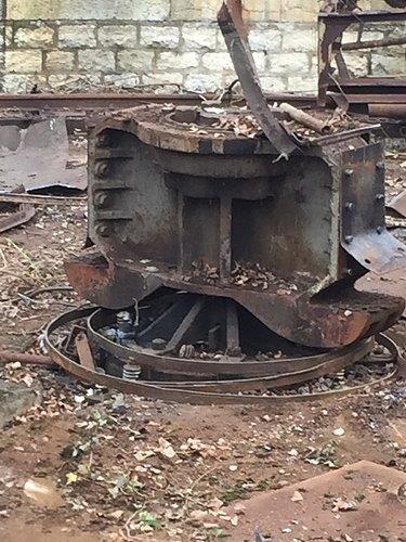

en arrière plan, sur la photo tirée d'internet, ce que j'ai essayé de reproduire au mieux..
j'ai bien vu les tirefonds, mais cela me semblait inatteignable.. en tous cas pour moi :(
il me reste à faire le soubassement....

belle pieces :cool:

il y a quelques imperfections, mais ça me va comme ça..

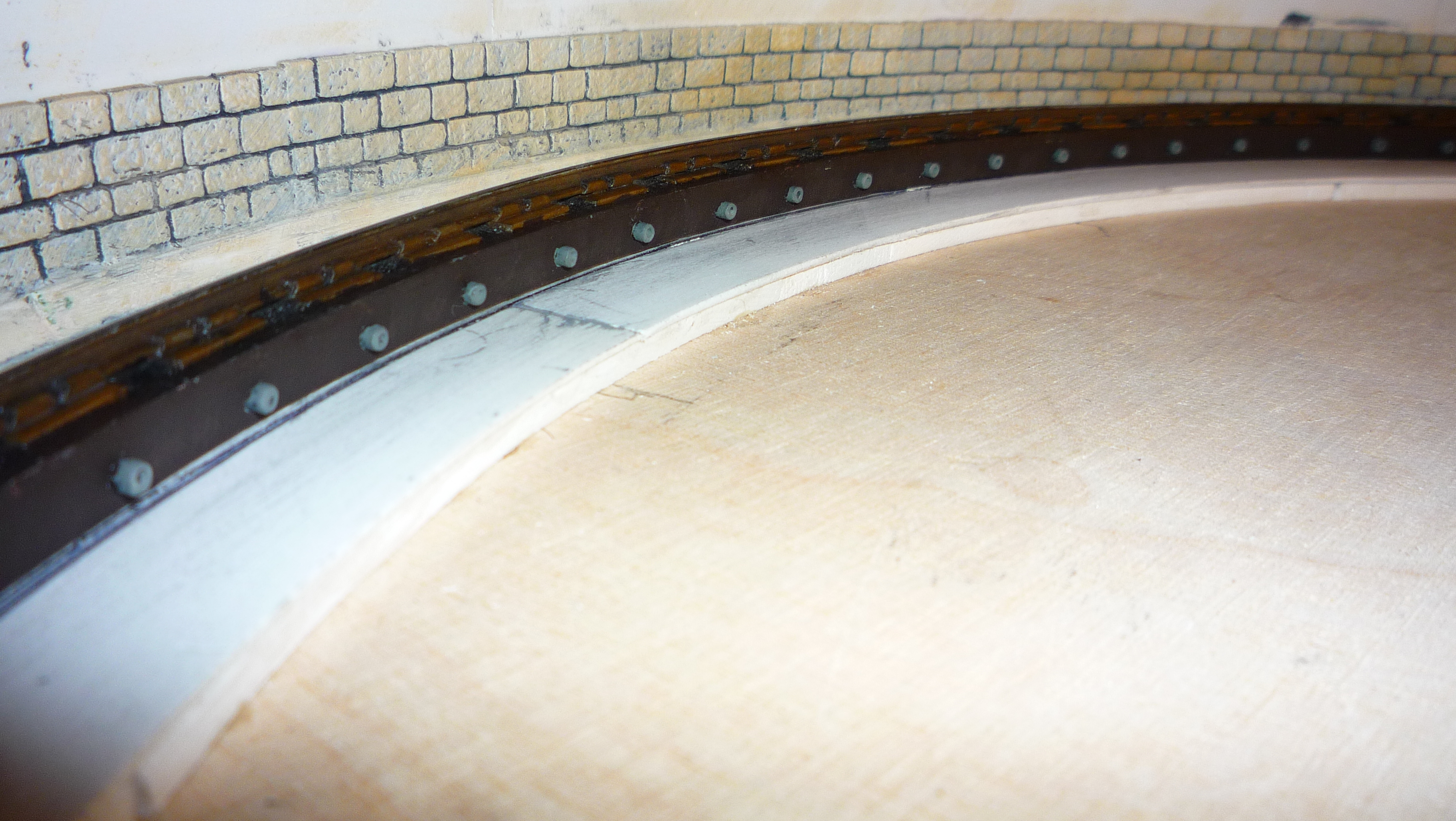

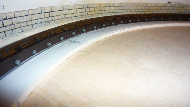

activité ralentie, mais j'ai pu faire la déco du chemin de roulement aujourd'hui : peinture couleur rouille de POLY SCALE, puis terre à décor noire.
le dessus du champignon est traité au brunisseur ABE.
A suivre...

suite et fin du chemin de roulement.
la base est en forex, et percée pour l'insertion de tube de carbone de diamètre 2mm.
rien de bien difficile, mais encore une réalisation qui a pris du temps..

il a du en falloir de la patience ..... :cool:
