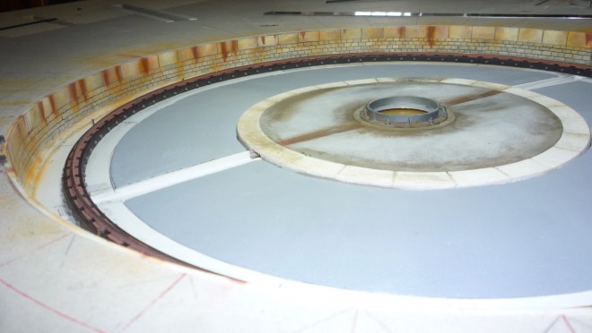

Merci Tarmot17 pour le com :cool:
c'est vrai que c'est agréable l'aérographe, et la finesse de la peinture :coeur1:
d'ailleurs, qu'appelles-tu un retour godet ?

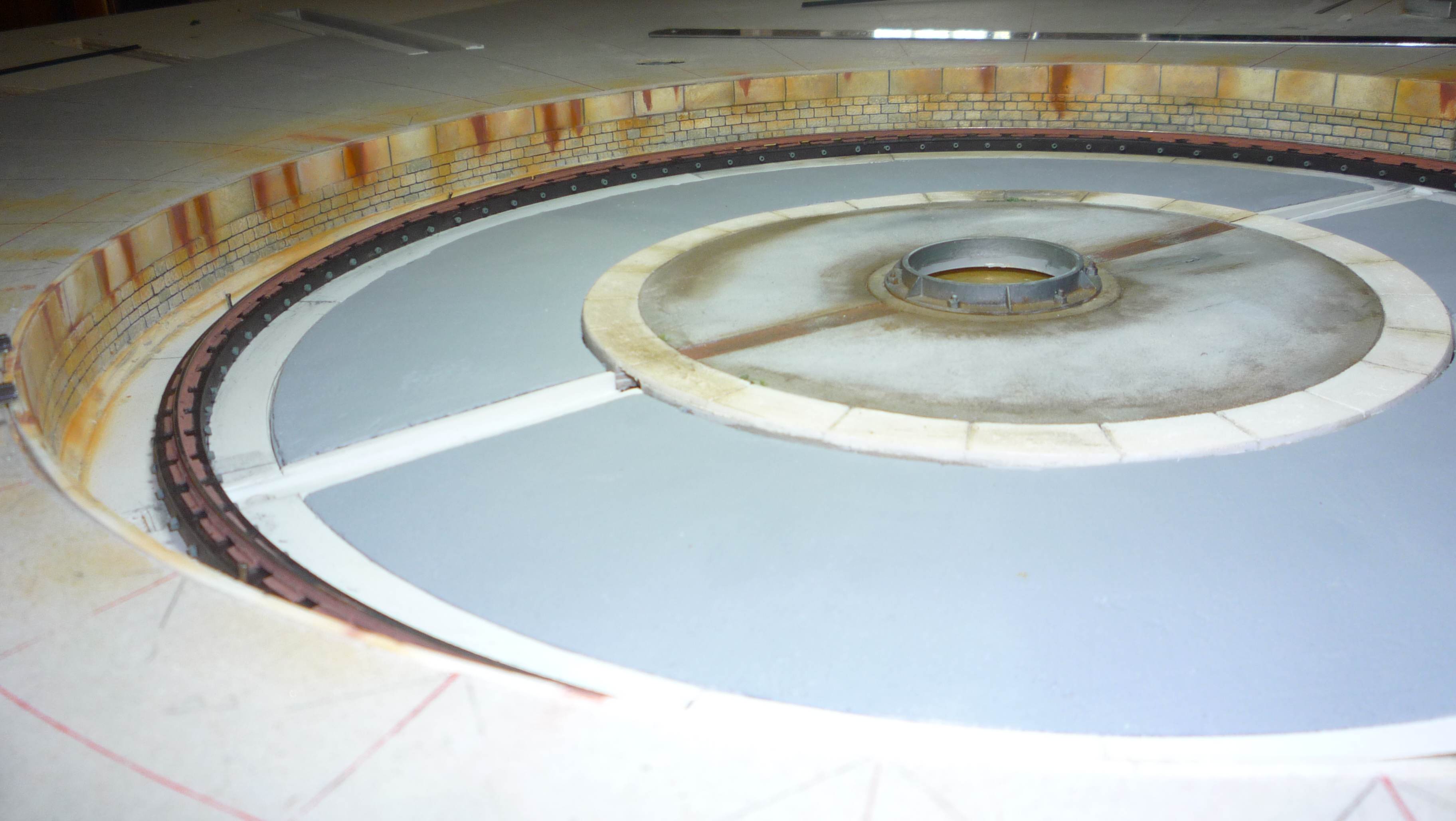

ça avance, mais je me pose la question du résultat.
la teinte rouille utilisée me fait penser à de la rouille très délavée... :shock:
j'hésite maintenant à repasser dessus en la fonçant avec une teinte se rapprochant du brun...
sur la 2éme photo que j'ai posté hier, on voit bien une grille rouillée et la couleur me parait plus juste.
Merci pour vos avis.

Très belle base avec l'aéro mais ce qui domine à mon avis sur la bordure de la fosse, ce sont les dégoulinures. N'oublie pas de poursuivre avec le pinceau !
Mon interprétation : ce qui provoque des traces de rouille, c'est l'action de l'eau à la vertical des éléments métalliques. Je pense qu'elles sont en partie indépendantes des joints de maçonnerie.

merci, je vais suivre tes conseils, quitte à reprendre certains endroits.
comme tu me l'avais écrit, si on n'est pas satisfait, on recommence.
et c'est la situation ou je me trouve en ce moment avec cette déco "rouille"
la clarté de la couleur "rouille" me choque un peu, et les coulures sont à affiner..
rien de grave, autant prendre le temps de bien faire.

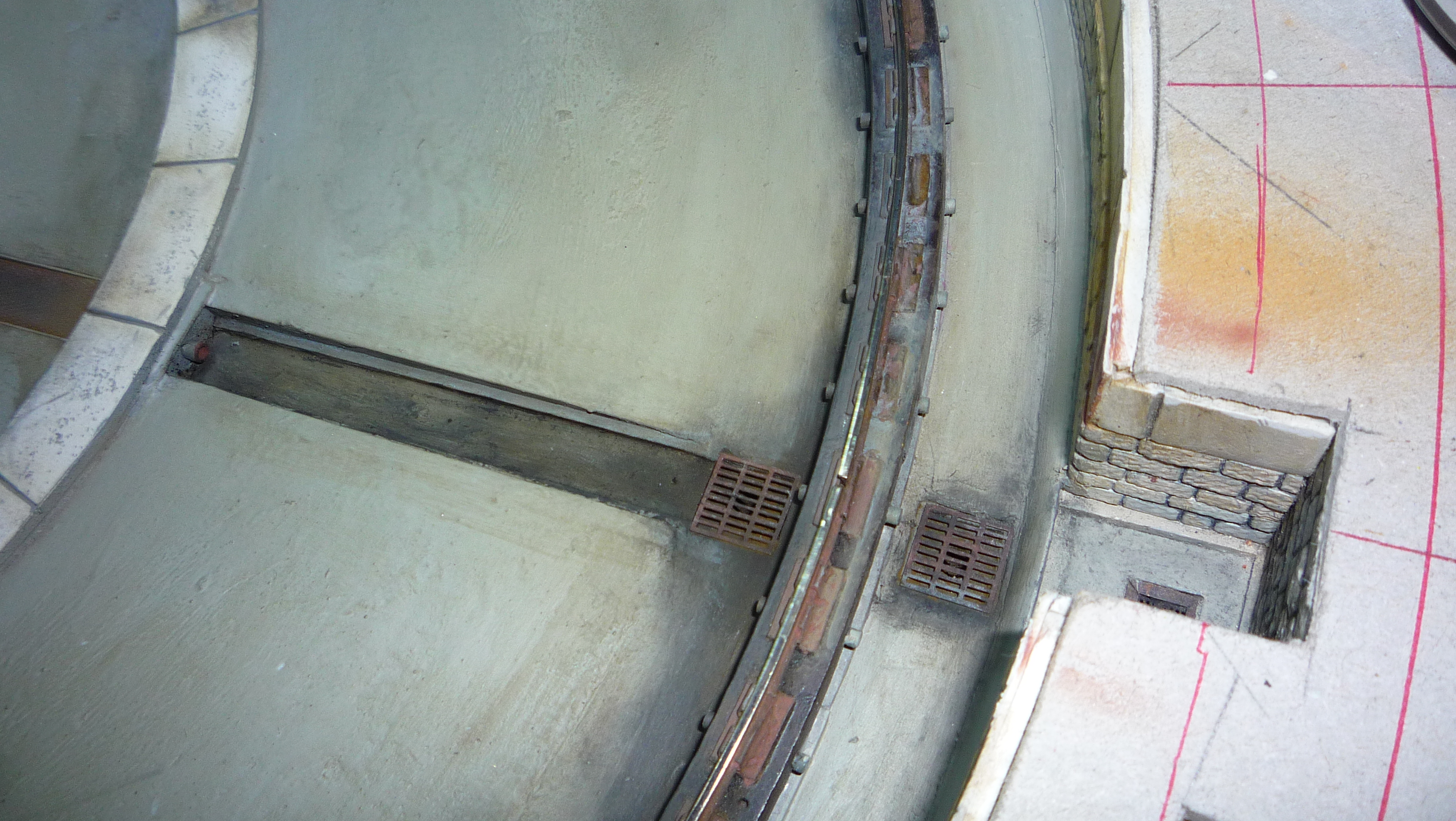

Messagepar cc6532+891
16 Avr 2022, 20:33
bonsoir,
Par endroits, j'ai effacé la couleur passée la semaine dernière, et en décapant légèrement, certaines pierres ont pris des nuances supplémentaires. :?
Puis, reprise des zones de rouille par un complément d'une couleur plus à mon goût.
j'en ai aussi profité pour repeindre le rail dans la fosse.
enfin, le complément pour le fond de la fosse, avec une première couche grise en attendant la finition.
elle n'est que posée, je devrai faire quelques raccords et boucher quelques trous.

Messagepar tarmot17
16 Avr 2022, 20:51
bonjour cc6532+891
toujours un plaisir de suivre ton avancée :cool:
pour la rouille sur ton rail , je passerai un léger lavis de noir pour casser le cote neuf de ta rouille ....
16 Avr 2022, 21:52
Merci Tarmot17 :cool:

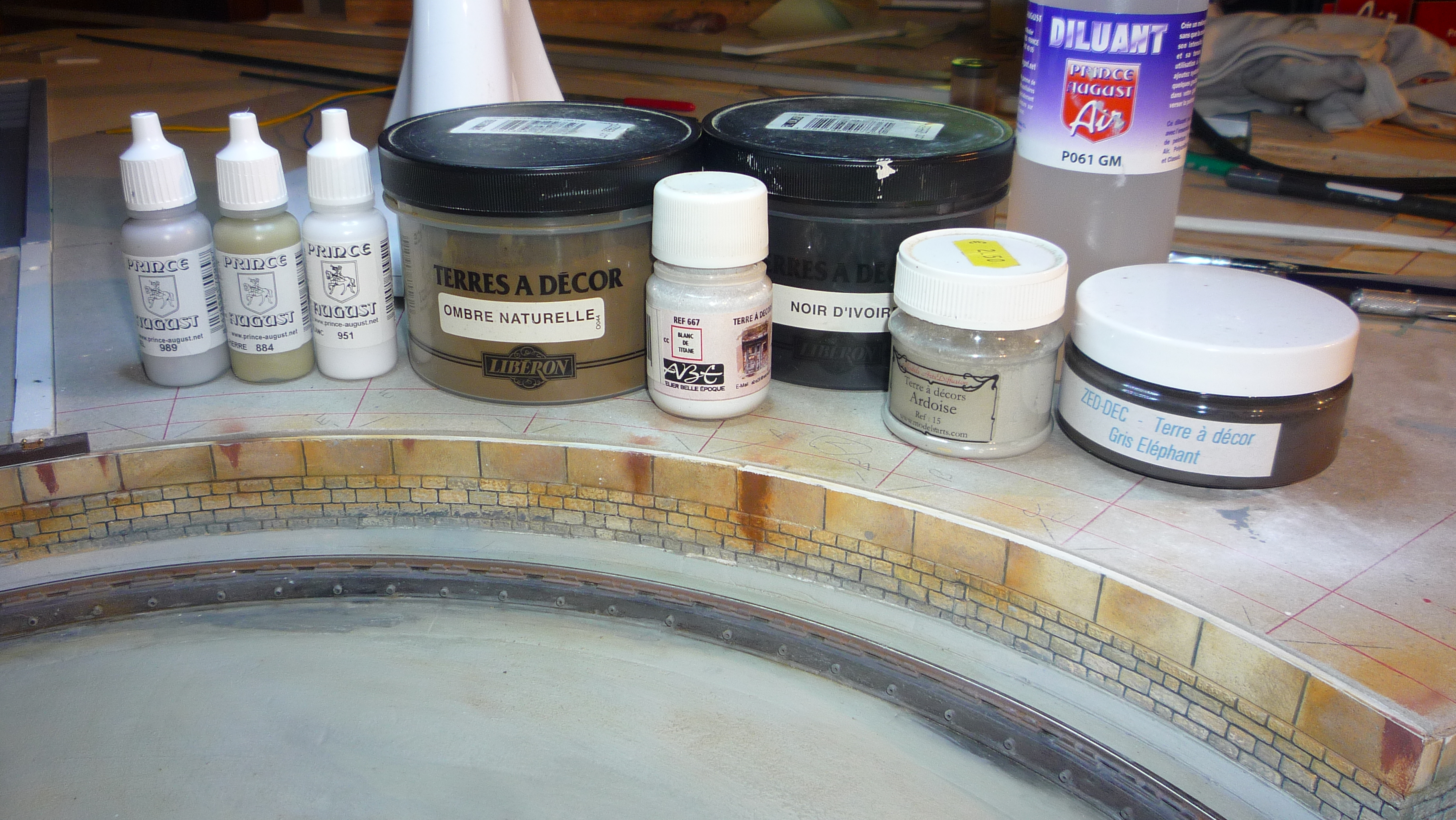

oui, bien d'accord avec toi pour casser ce coté neuf, appliquer un coup de patine en la dosant de façon raisonnable.
peut-être même du noir et de l'ombre naturelle en terre à décor, ou un lavis... :gratte:
à tester...
ça fait plaisir d'avancer, de voir un résultat :coeur1:
je n'en suis qu'à la fosse, le pont est commencé, et encore environ 5 années pour terminer ce projet.
mais je ne compte pas abandonner, même si tout ne sera pas facile.
les post devraient donc être encore nombreux.

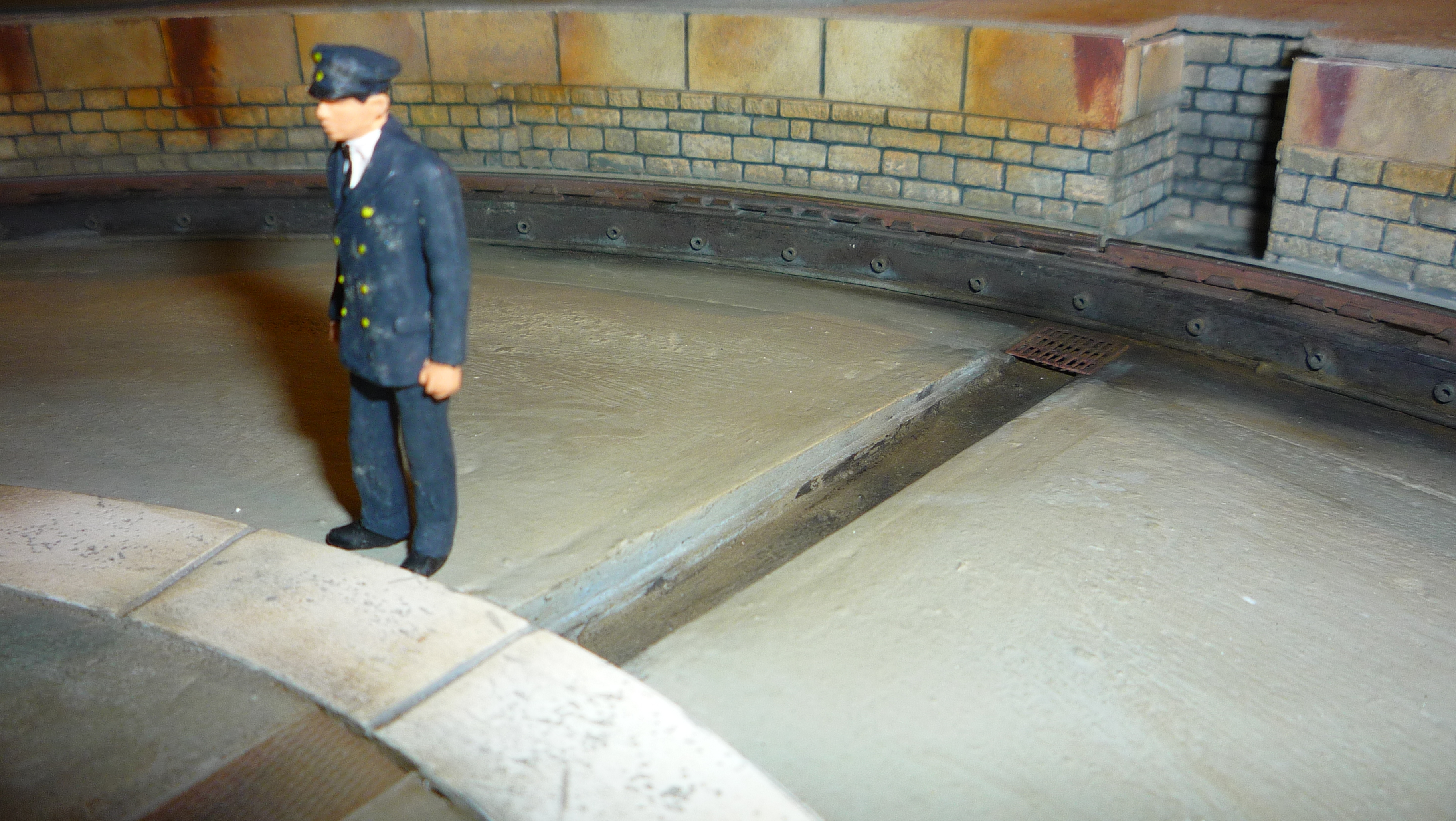

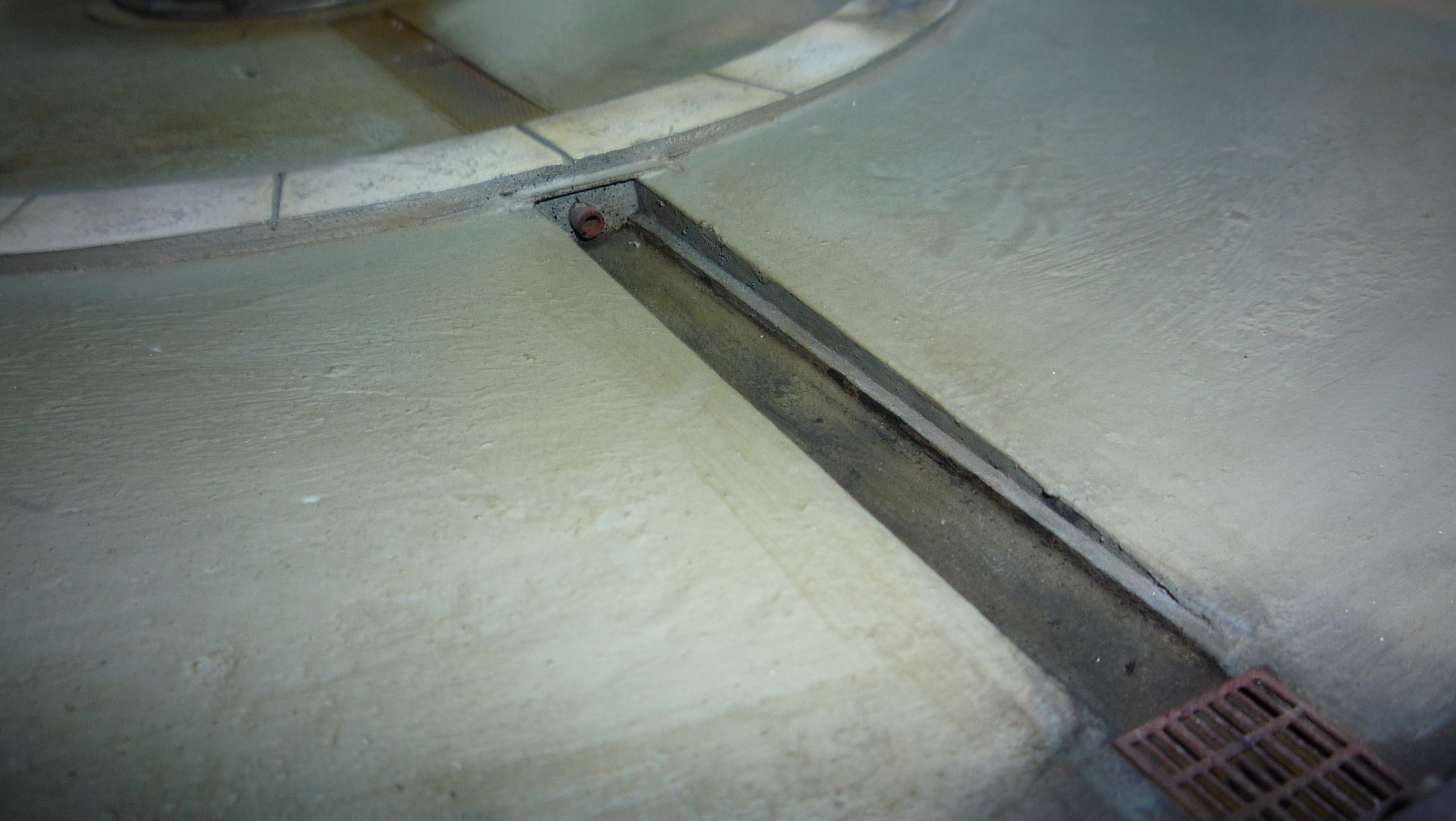

06 Mai 2022, 22:32
bonsoir,
une petite photo sur l'avancement.
le rail de la fosse est fixé, et a été patiné.
j'ai appliqué un lavis, mélange d'ombre naturelle et de noir.
la peinture est commencée pour la fosse.

Re: Petites bricoles du SA AM...

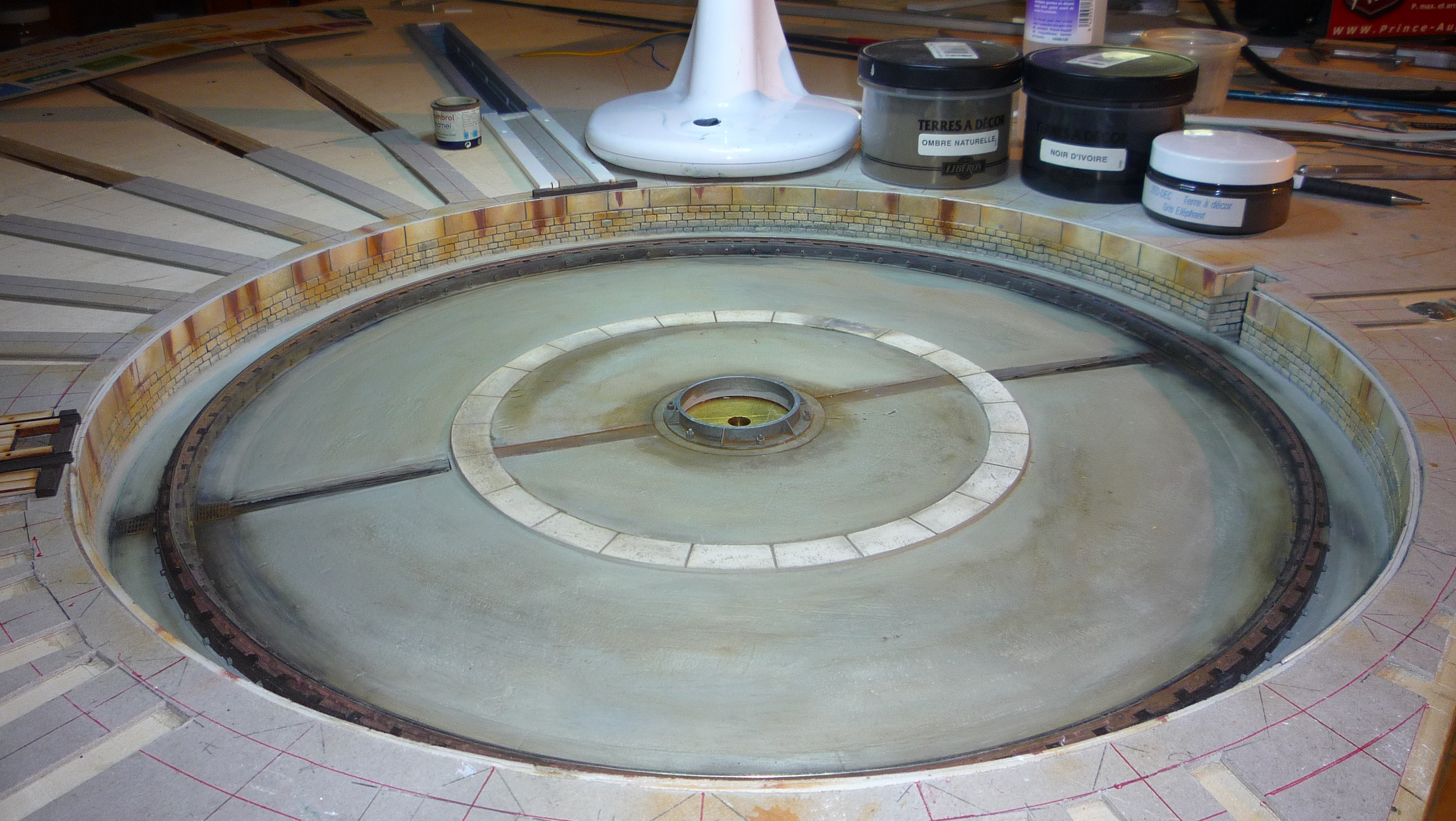

07 Mai 2022, 19:07
fin de la fosse, restera à appliquer un vernis mat.
j'ai intégré les noues, installé un morceau de tube evergreen pour l'évacuation verticale, et redécoupé des grilles DECAPOD.
là aussi, sans photo de cette partie, j'ai improvisé un peu, mais je ne pense pas être loin de la vérité. (si j'ai bien interprété le plan des évacuations).
maintenant, ce sera une pause pendant quelques semaines, d'autres travaux m'attendent.. :siffle:

Messagepar tarmot17
07 Mai 2022, 19:26
ça rend super bien :applause: :applause:
peut être les coulées de rouilles un peut trop prononcées ..........
a voir quant l ensemble sera fini ;)
