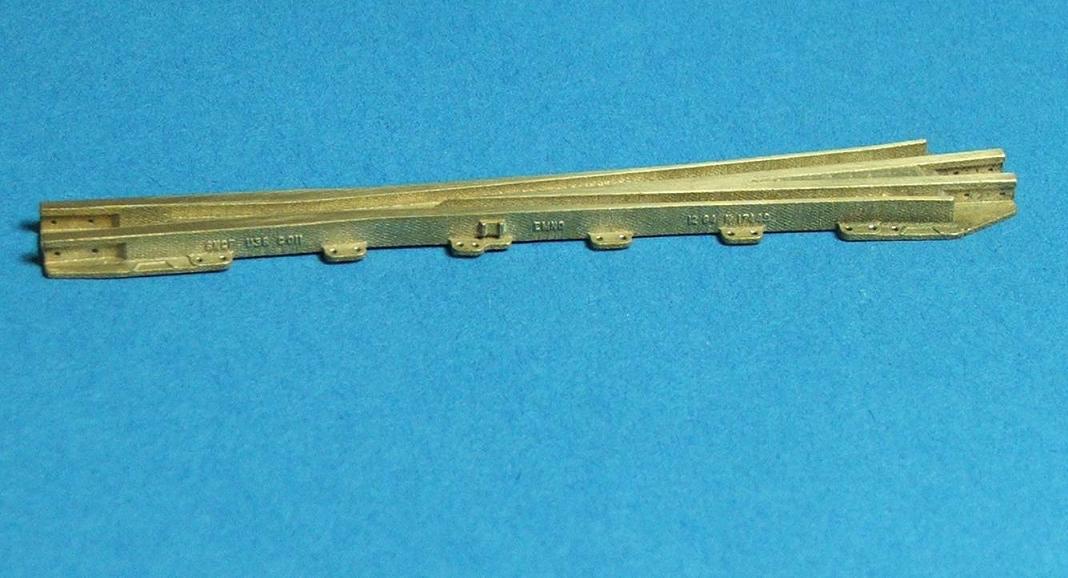

Un cœur monobloc peut être cintré ( soit il est fabriqué directement avec une courbe soit il est cintré à la presse)
Je peux te dépanner de cœur en tg 0.13.. éventuellement en tg 0.11 mais avec une ornière plus large( 1.7mm)
ci dessous le tg 0.11
