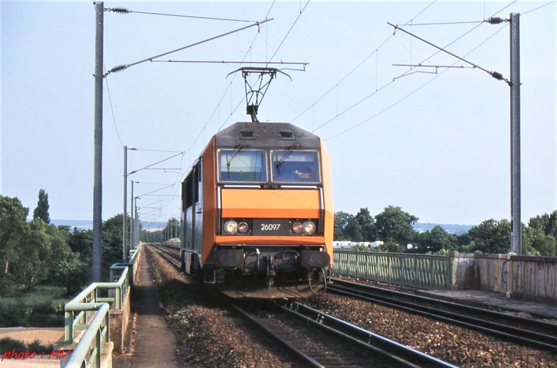

X3876 a écrit:Voilà ce que ça donne actuellement quand on est sur ce viaduc. ;)
A la vue de cette photo et des photos en élévation, je pense que la cuvette à ballast a été refaite en béton. Cas très courant sur ce type d'ouvrage.

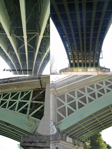

Je parlai des différences entre les arches reconstruite et la seule arche encore d'origine, voici une illustration de mes constatations :
viaduc

Messagepar viaduc
17 Juin 2017, 14:44
Merci pour cette photographie.
Il me semble que le tablier du viaduc est différent d'un coté, plus large. C'est ce qu'il me semble vue du dessous.
