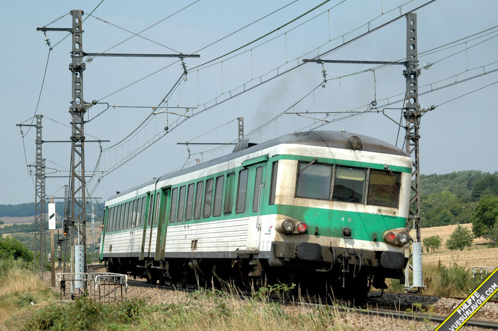

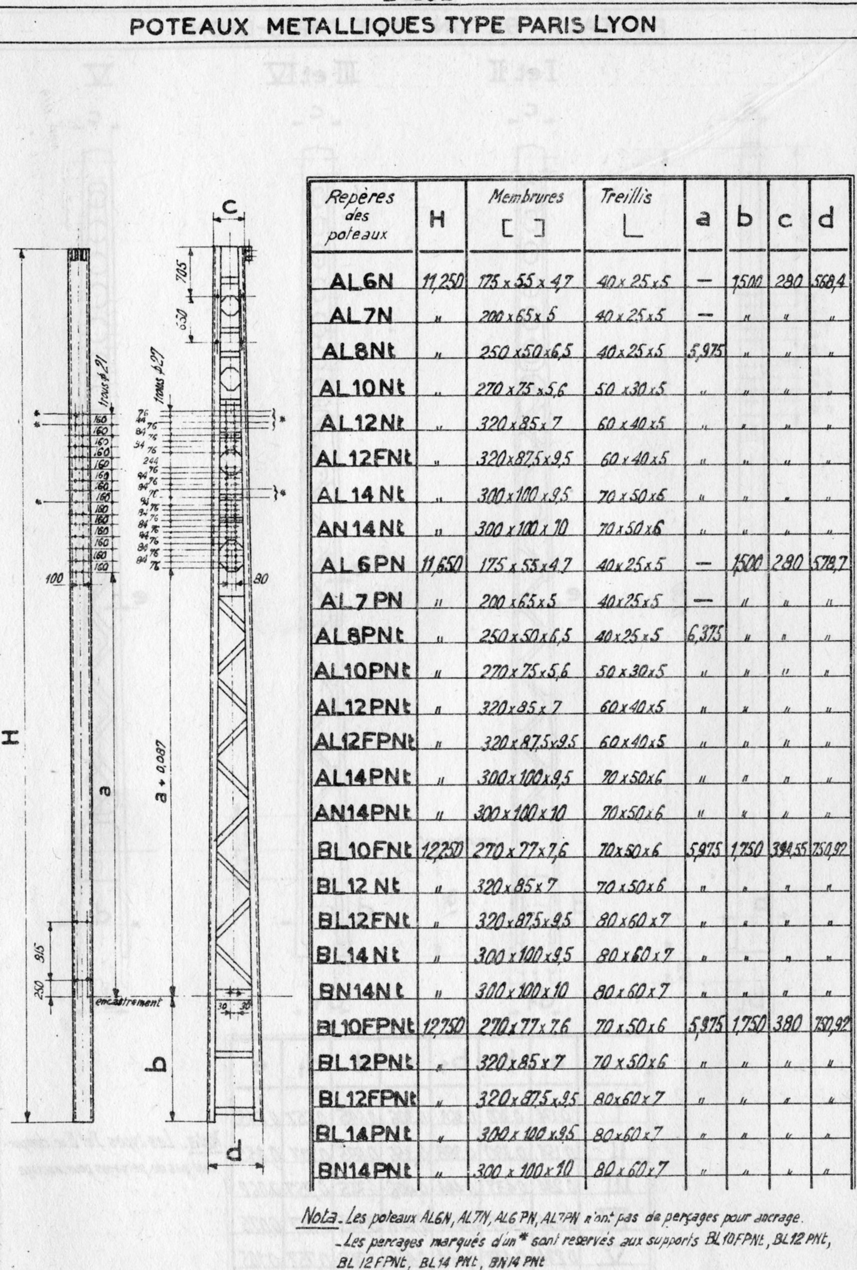

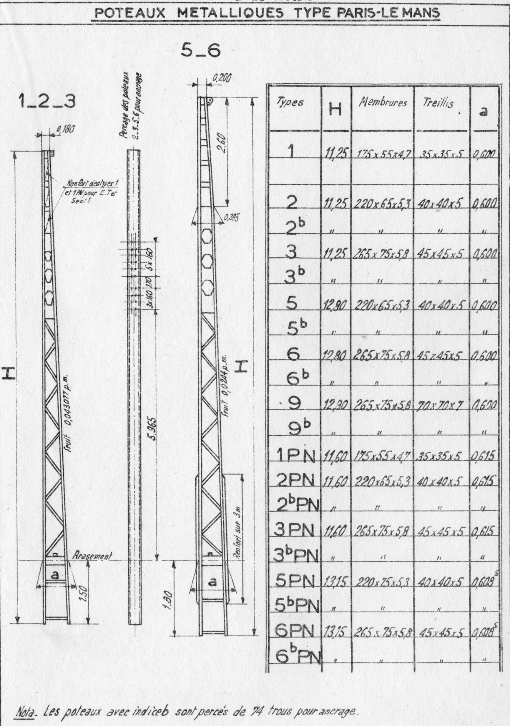

François,
2 clichés (site "vues sur la voie") que je sors de la mémoire de mon ordinateur qui pourront t'éclairer en la matière et qui semblent confirmer les dires d'Ivan (ainsi que mes souvenirs de l'artère PLM) :
Bonne continuation... ;)
GW... :twisted:
Messages: 7219
Re: [0] Poteaux 1500 V HAXO
05 Jan 2018, 08:12
Salut David,
Merci pour tes 2 photos. C'est dommage, j'aimais bien cette implantation légèrement inclinée... :( ;)
