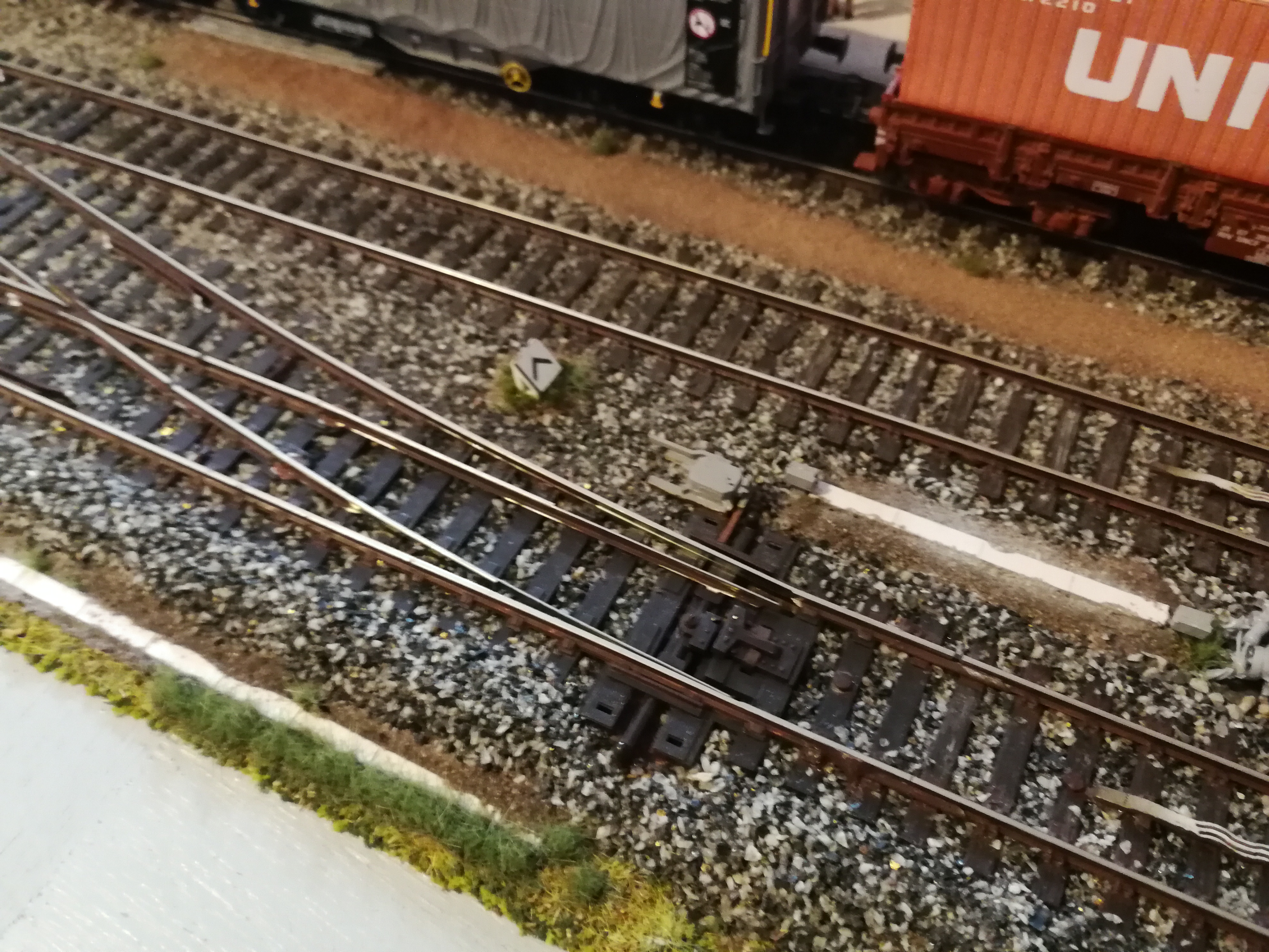

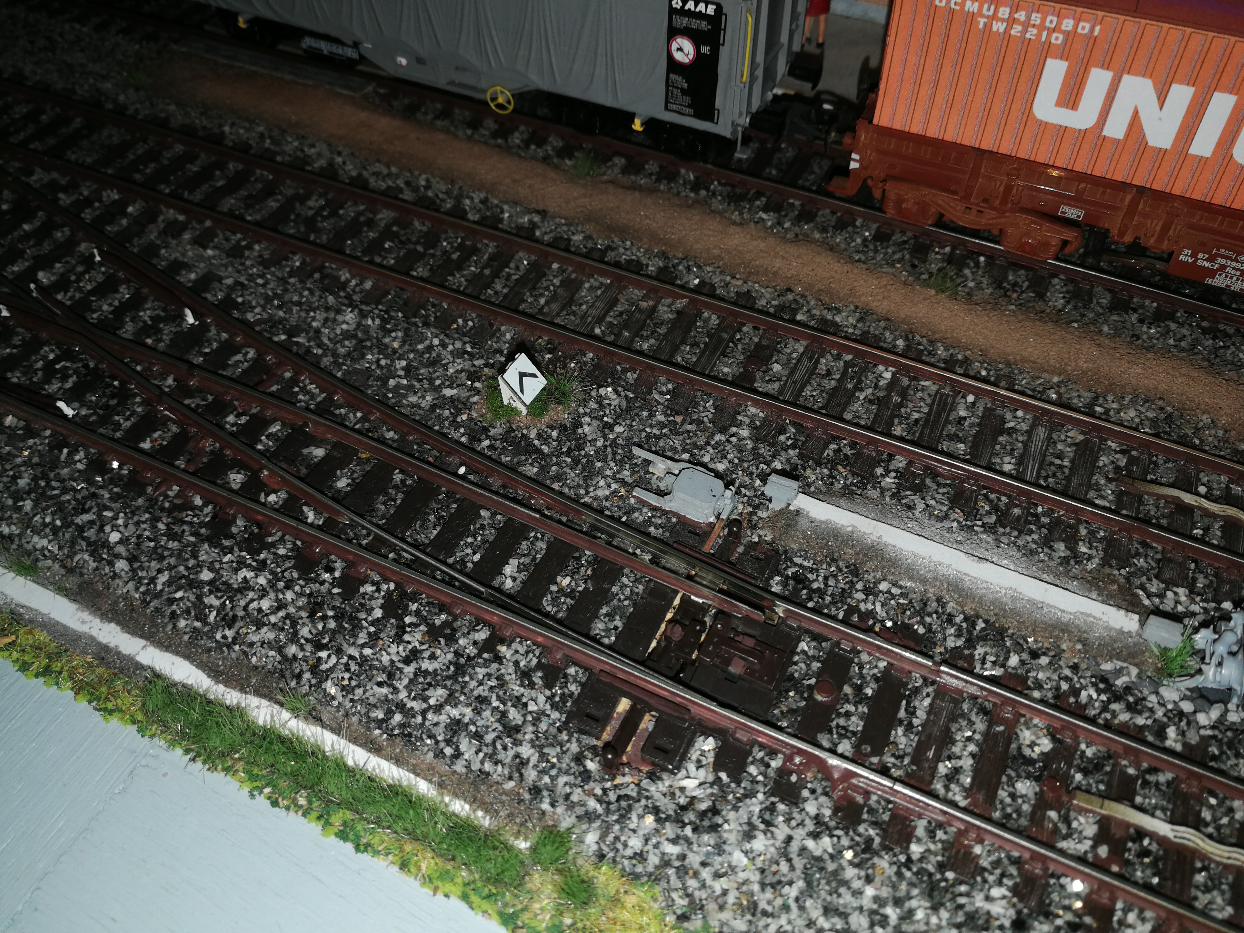

Voici ce que je fais pour l'instant (beaucoup plus soft):
Une fois le rail posé, je peins les rail couleur rouille au pinceau.
Ici le flash accentue la nuance de couleur rail / traverses qui est nettement moins flagrante en réalité mais au moins on y voit la différence.
Après séchage, je pose le ballast donc effectivement mélange colle à bois eau et goutte de liquide vaisselle.
Je me suis mis à la patine que très récemment. Ici uniquement au niveau de l'aiguillage, j'ai utilisé de la terre à décor "suie, charbon" pour noircir les emplacements graisseux (coussinets d'aiguille) par exemple.
On voit mieux l'effet ici mais je n'ai pas trop chargé. Après application au pinceau semi-souple de la terre à décors, je passe un coup d'aspirateur.
Comme je l'ai dis ça reste très léger mais le rendu sur l'ensemble est assez agréable, sans arrivé au niveau de François, c'est clair! :D

BURLINGTON a écrit:On est très très loin de ce que propose Christophe et je pourrait améliorer la chose avec un peu plus de nuances.Image
La photo est faite à l'arrache avec un smartphone
J'aime bien la façon dont tu as traité ton profil de rail.
L'effet mat de la rouille est bien reproduit.

bengae a écrit:Après séchage, je pose le ballast donc effectivement mélange colle à bois eau et goutte de liquide vaisselle. Image
Je suis fan de ton ballast qui mélange plusieurs teintes.

Merci :D
Il s'agit de la référence NOCH 09363 pour le ballast. Il ressemble pas mal au ballast de la ligne près de chez moi.
J'ai appliqué de la terre à décor noire mais que très légèrement, et plus au niveau des lames d'aiguilles qui sont normalement graissées tout les 28 jours dans la réalité.
