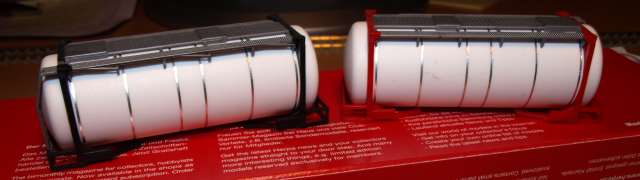

Une semaine de vacances et je reviens sur le fil. Et bien je ne pensais pas que des photos de containers au 1/87ème pouvaient déclencher des réponses sur l'euro-scepticisme ou son contraire, sur la libéralisation du transport ferroviaire ou la dangerosité des produits transportés dans ces citernes. Mais pourquoi pas ? Pour ma part je ne prendrai pas part à ce débat puisque ce qui m'intéresse c'est juste la reproduction de ces containers en HO.
Pour répondre aux questions sur le sujet de départ ce sont des containers Herpa vendus sans marquages et d'autres achetés avec le tracteur et la remorque en bourse ou sur ebay.
Il suffit de passer un voile de verni brillant sur la citerne, poser le décal avec un peu de micro-sol pour le ramollir afin qu'il épouse bien l'arrondi de la citerne, repeindre l'armature suivant le marquage choisi et terminer par un voile de verni mat. Et une patine éventuelle. De nombreux marquages sont dispo et pas seulement pour des citernes. Je posterai d'autres photos si ça intéresse. Voilà c'est tout pour ce soir. A plus tertous.
