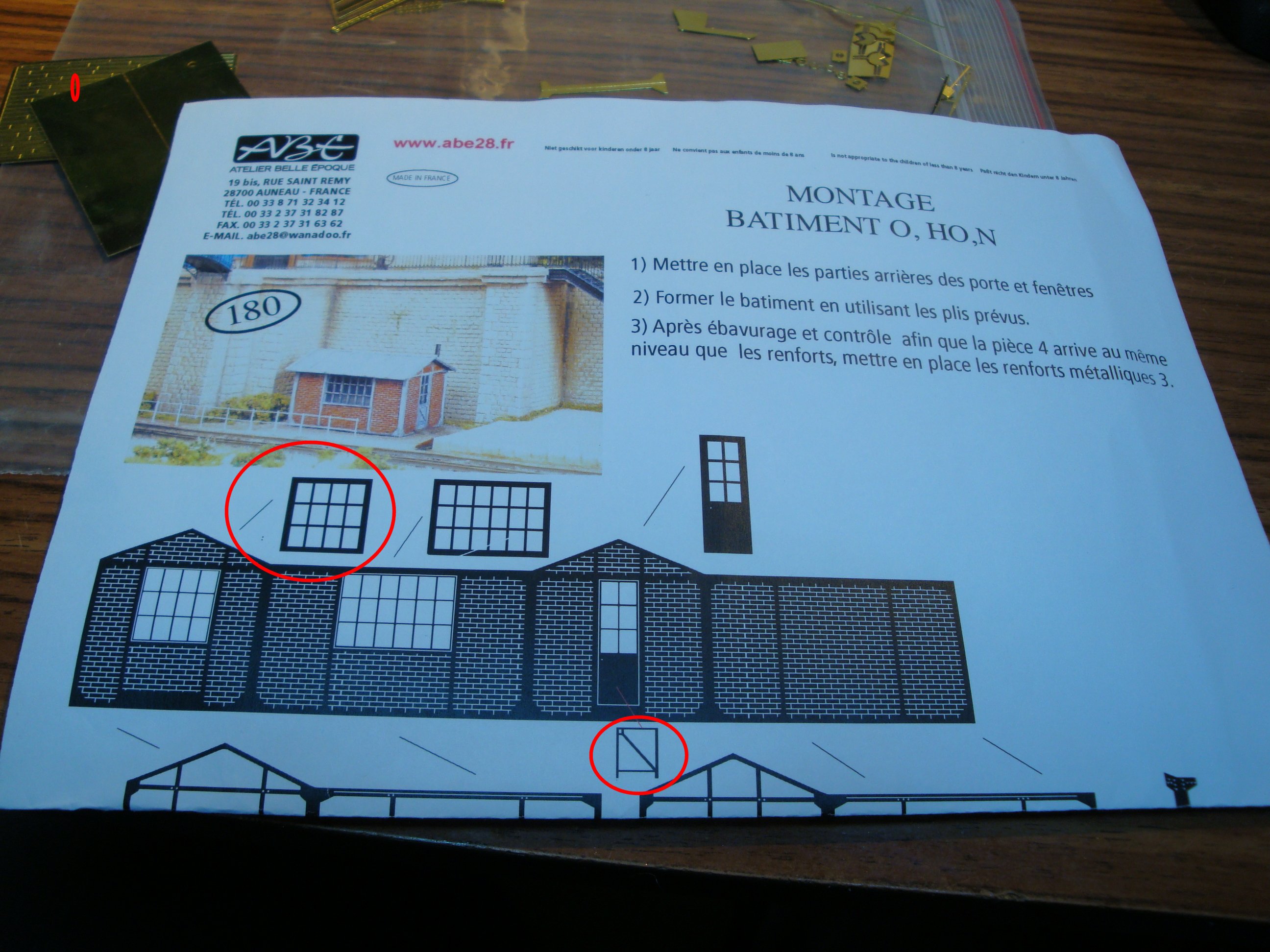

Si vous avez un avis, voici ce qu'indique la doc :

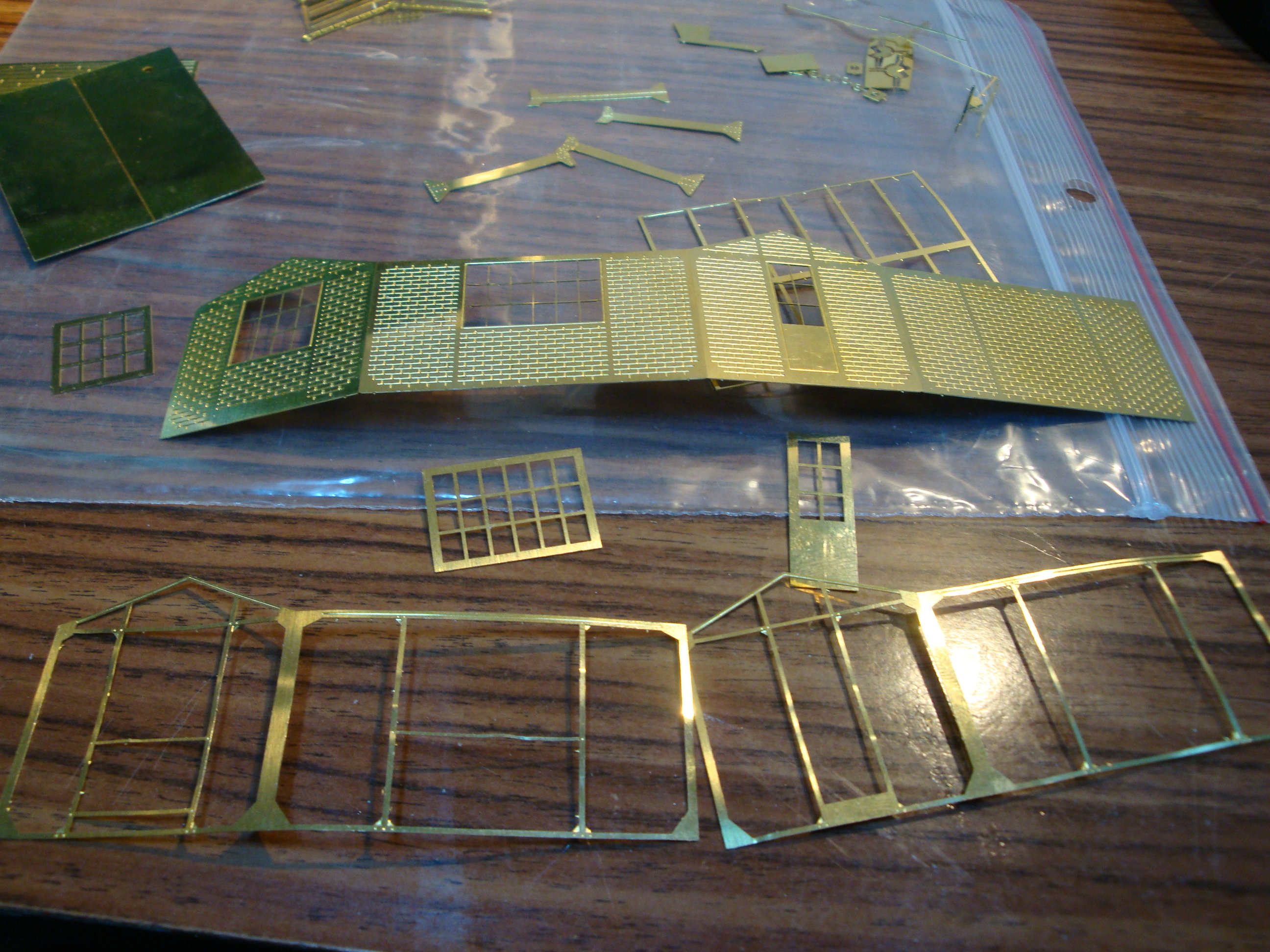

(Je n'ai pas trouvé la petite pièce pour la base de la porte ...)

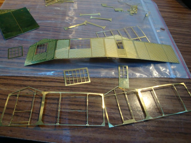

Et les pièces :
La question : les "parties arrière" (cercles rouges) des portes et fenêtres se mettent derrière (en renfort) ou devant les murs (donc en sandwich entre mur et renforts métalliques) ?
R'ci d'avance, j'ai de quoi m'occuper à ébavurer pour l'instant ...

A la vue de la notice, je dirais derrière

A l"instinct je dirais que si on place les cadres de fenètre en sandwich cela risque de faire une sur-épaisseur sur les façades, donc plutôt derrière. Ca doit se sentir en posant les pièces non ?

Les mettre derrière, en renfort : c'est bien ce que je pensais, mais comme indiqué plus haut, maintenant je me méfie de moi avec les notices ! L'argument de la sur-épaisseur me semble décisif : va pour derrière !

J'ai monté une fenêtre ... mais j'ai toujours un très gros doute, surtout si on regarde de plus près la porte : à quoi bon un bas de porte si c'est pour la mettre derrière, et il ne me semble pas correspondre au modèle de laisser la porte avec la présentation de base sur la plaque ... De plus aucune indication sur le type de soudure à utiliser, la doc est succincte, le site ne dit rien.

Quand je regarde ta notice je vois les renforts fenêtres et porte par derrière, par contre le petit renfort bas de la porte lui vient devant tout comme les montants, Sens indiqué par les flèches
