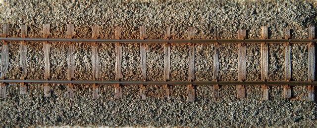

Bonjour..
- Moi , j' utilise toujours du ballaste gris en HO , que je patine en suite..
https://i58.servimg.com/u/f58/11/32/05/72/ph_210.jpg

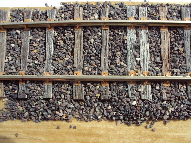

Moi j'ai utilisé du ballast vendu par Ara production
http://www.araproduction.fr/ballast-ho-187-c-120.html
Après patine :

Bravo à DS 68..
Un très beau réalisme des traverses, c' est criant de vérité...
du grand art , je n' ai hélas , je l' avoue , pas eu cette patience pour la réalisation de toutes mes voies...
je le ferais pour un module pour la photo d' une machine ou voiture ou autre.. :cool: ..
