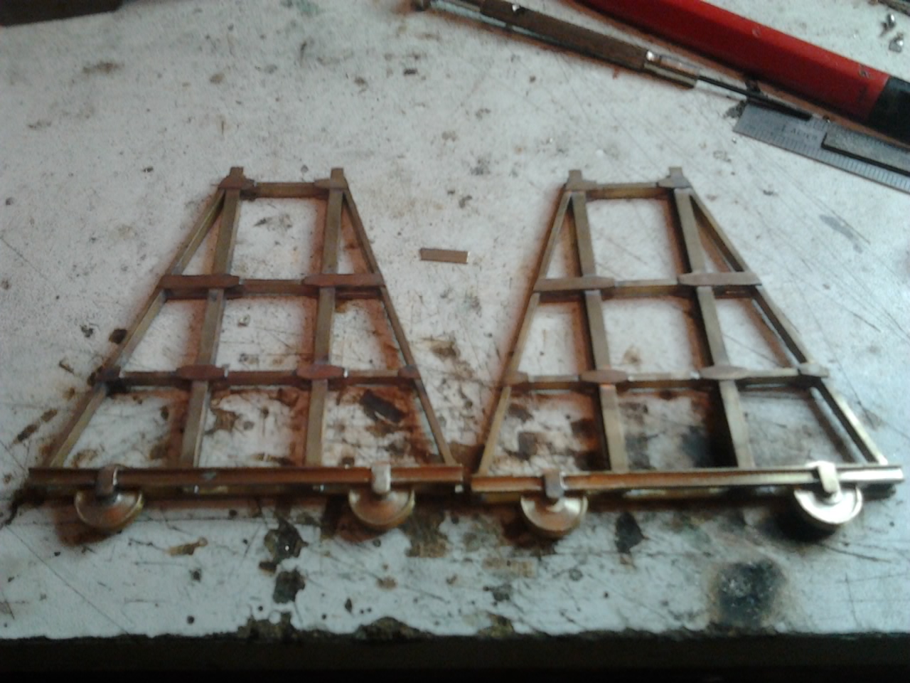

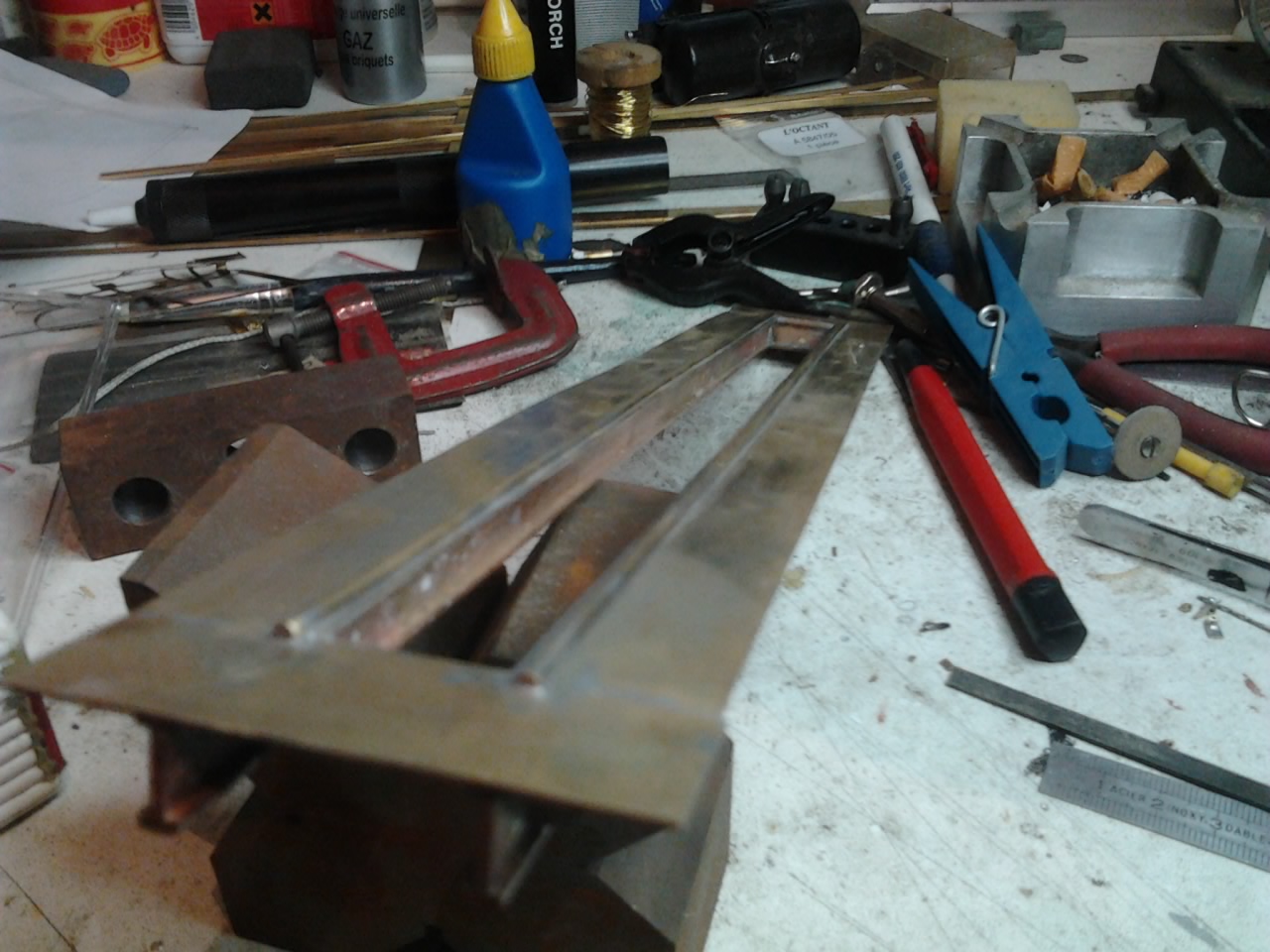

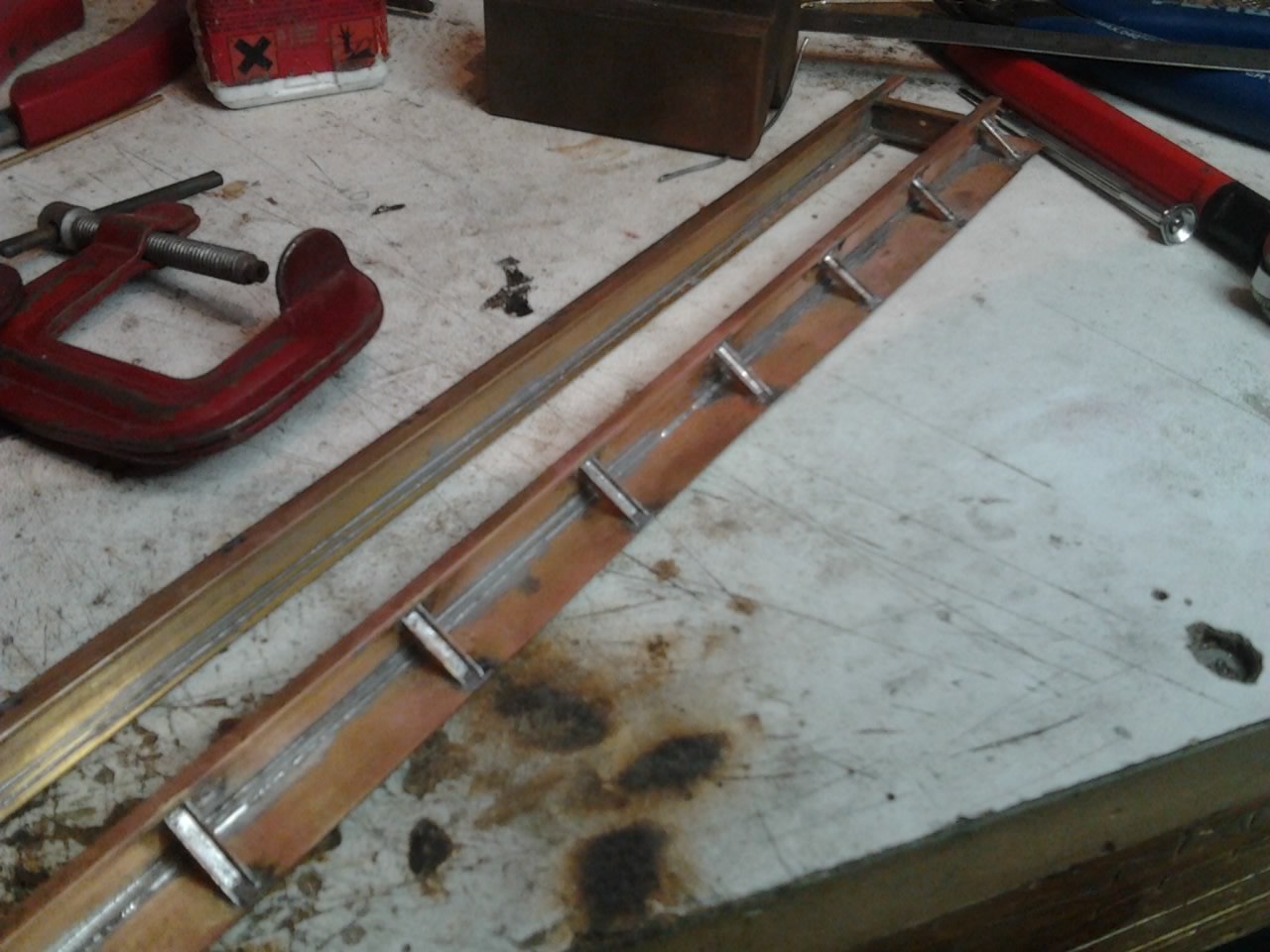

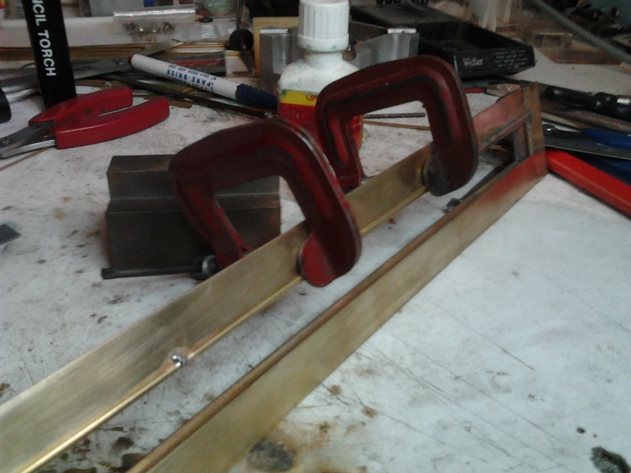

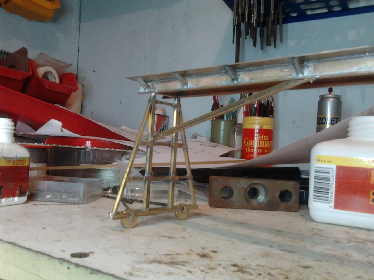

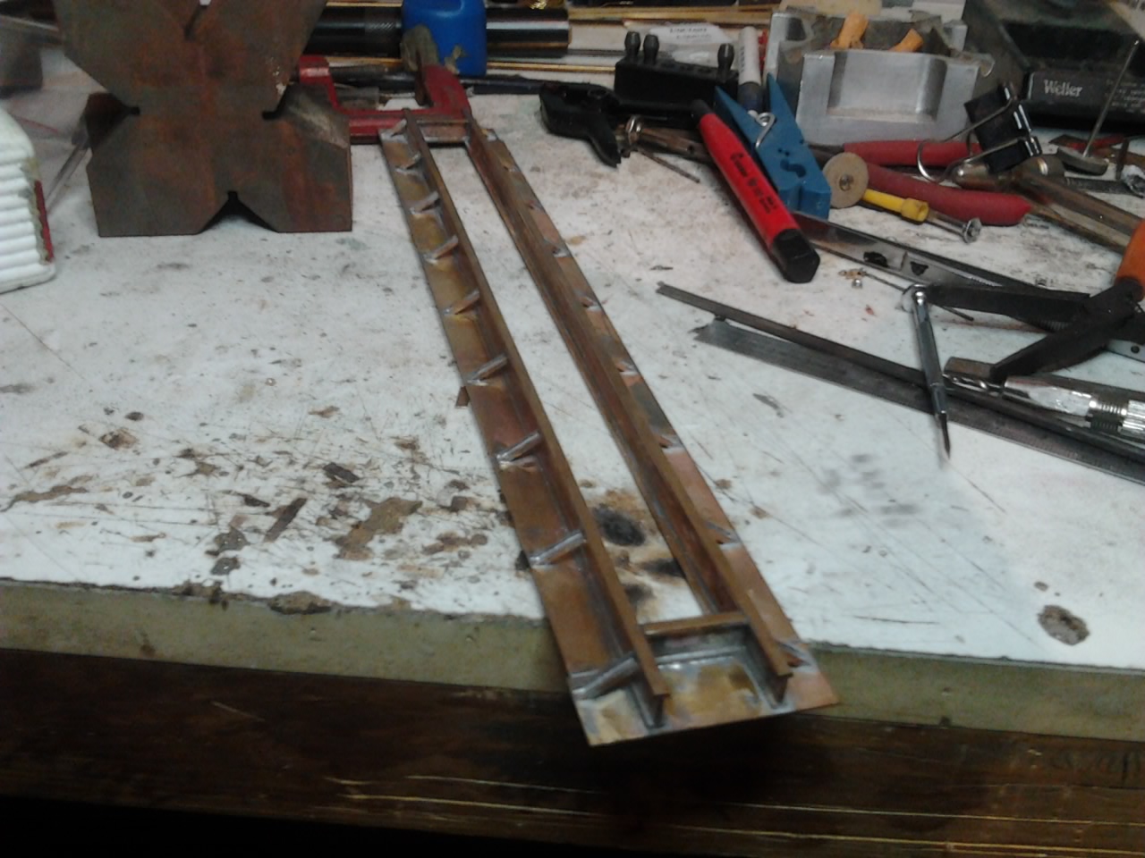

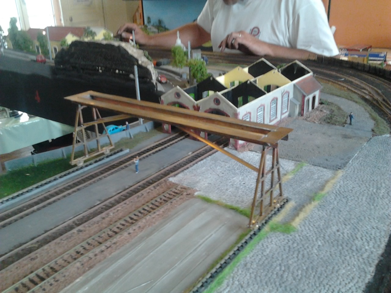

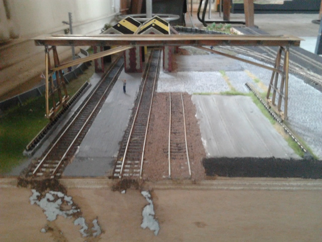

voici la suite du montage de notre portique
mise en place des renforts supérieur de la plate forme
soudure des rails sur la plate forme pour le treuil
les roues sont montées sur les montants verticaux
la pose du premier renfort
et enfin présentation in situ
a suivre ....
Laurent

Salut Laurent,
Je réitère ma remarque à savoir que l'empattement est beaucoup trop important.
Les renforts sous le tablier vont empêcher le crochet de monter la charge au delà de la 1/2 hauteur du portique (voire en deçà si on compte la longueur des chaines du crochet...). Au final, tu ne pourras peut-être même pas (dé)charger un plat sauf si il est placé sur la voie centrale.
Bonne soirée,
Messages: 2328
Re: portique de manutention des essieux
Messagepar laurent r
17 Sep 2012, 18:24
bonjour François
pour les renforts il y en a 2 par coté c'est a dire que le crochet pesse entre les renforts
Laurent

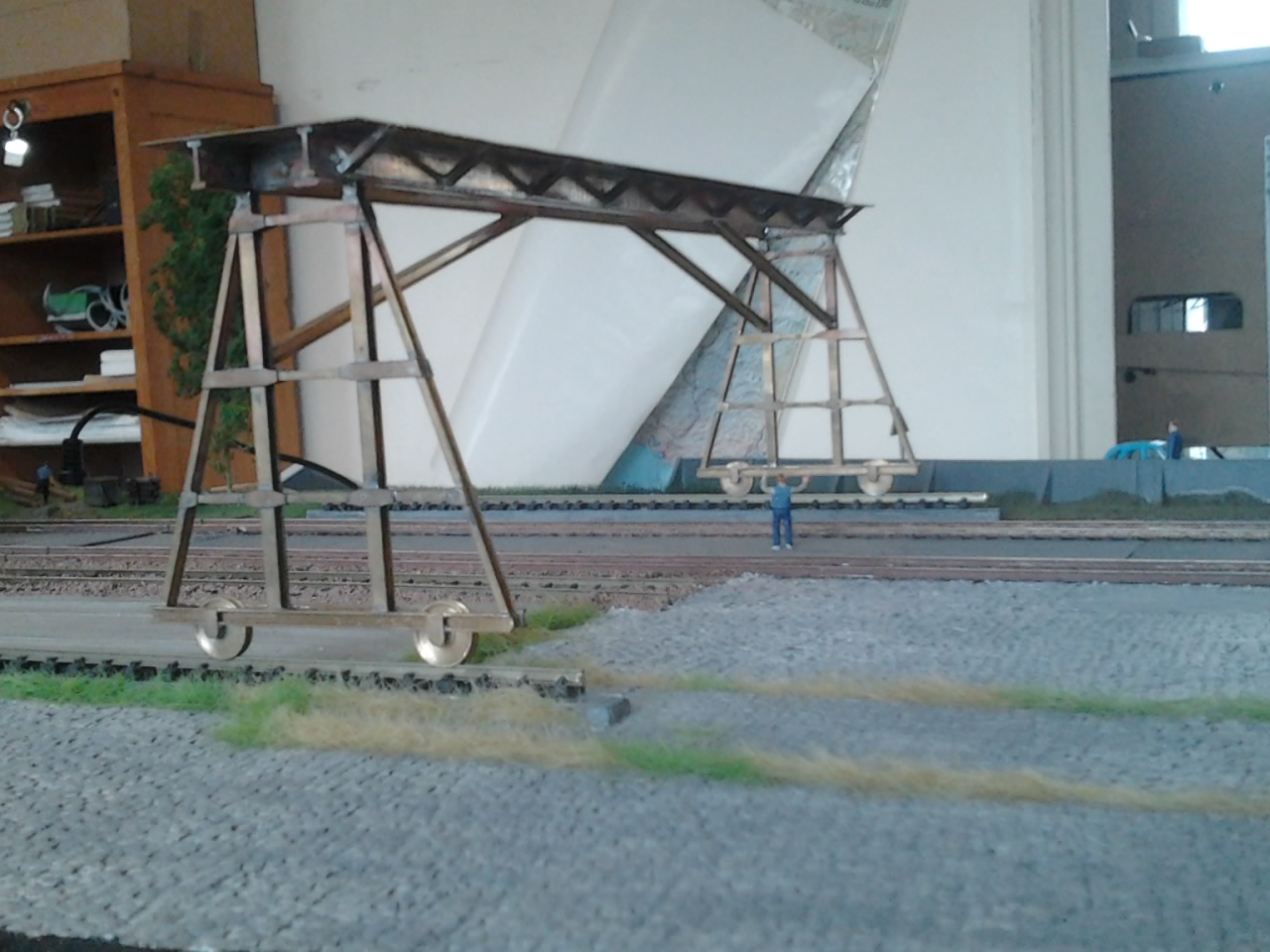

Joli travail!
Par contre, cela aurait été plus simple de le faire en impression 3D. Plus de travail "à la souris", mais beaucoup moins à l'atelier.
JPGO
Messages: 346
Enregistré le: 22 Jan 2015, 12:53
07 Nov 2017, 23:54
je suis d'accord mais a l’époque c’était très chère voir le début du fil
et puis le plaisir du travail du laiton ça ne se remplace pas
Laurent

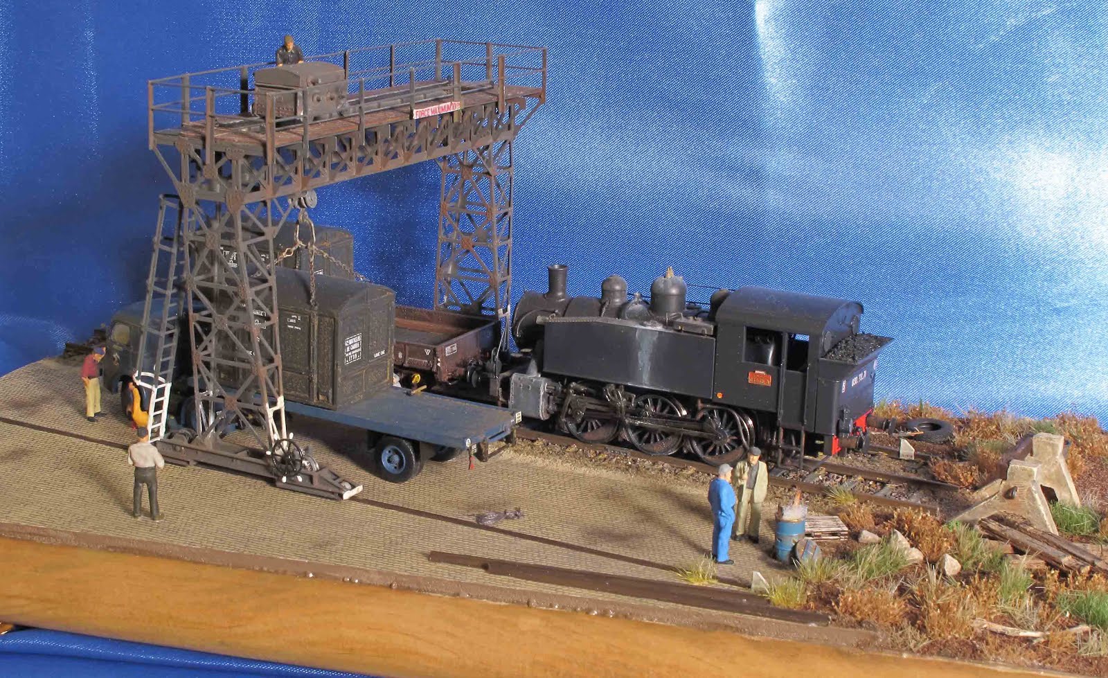

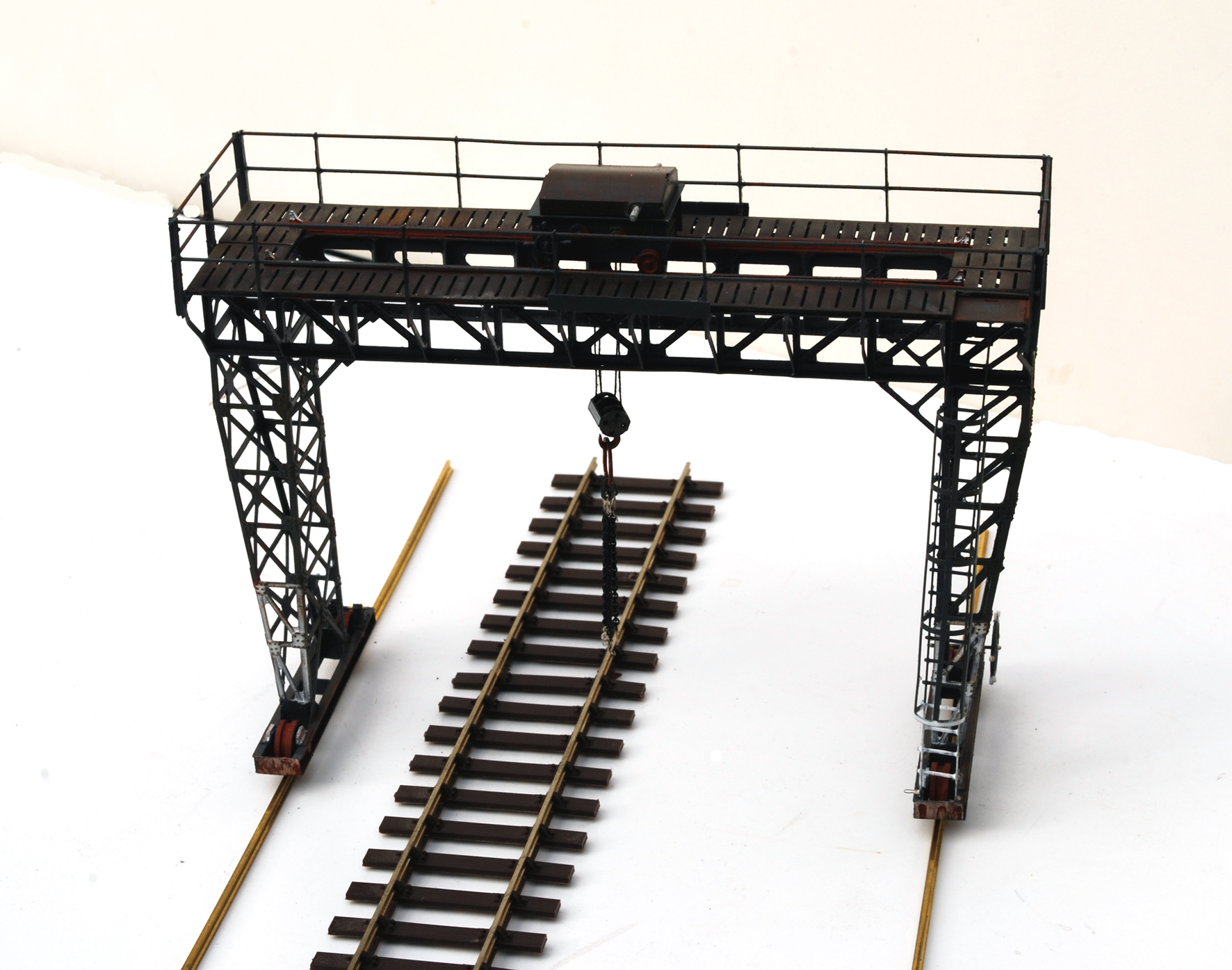

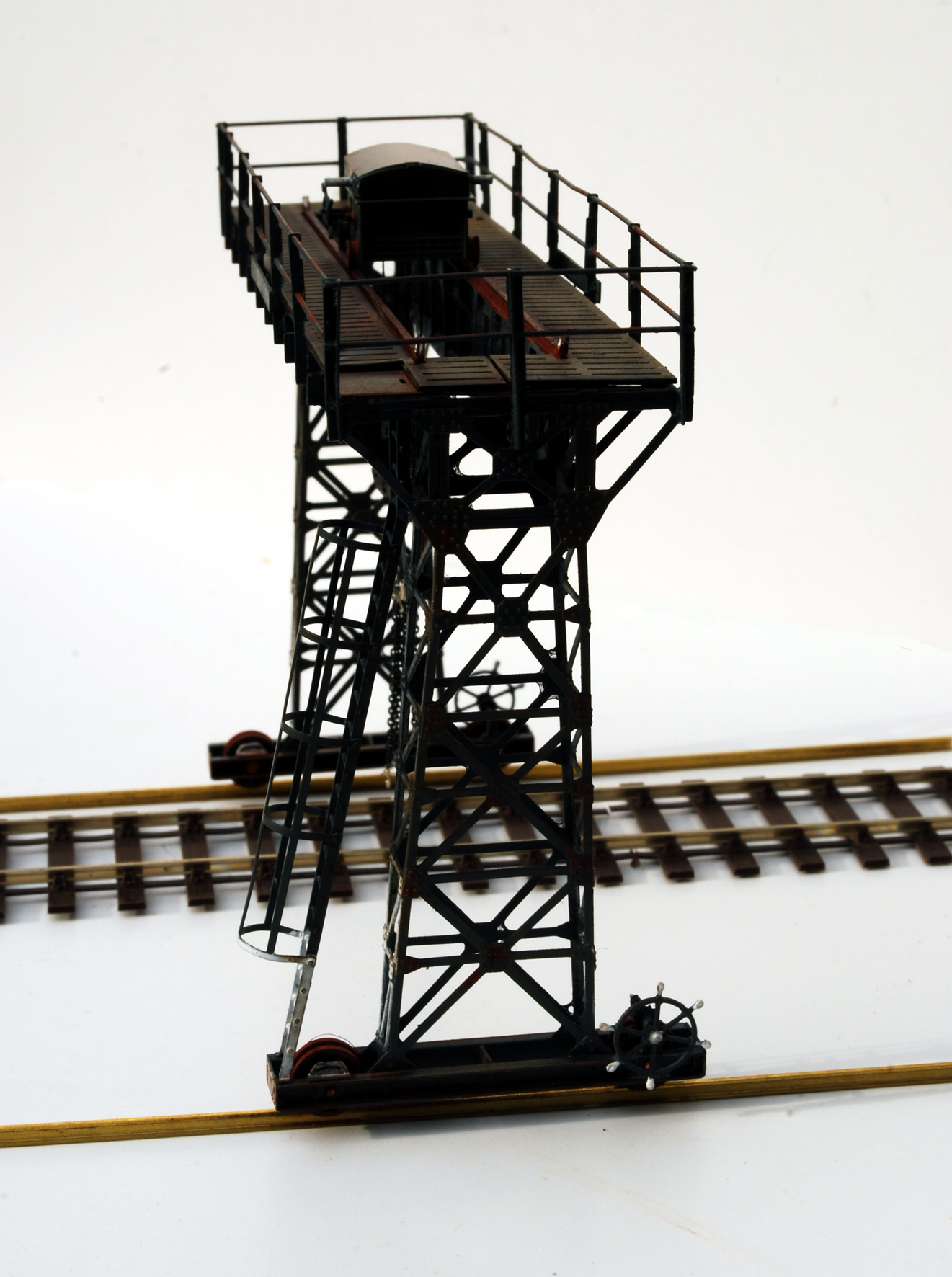

Dans le style il y a celui d'Haxo Modèle ...
Le même en situation sur le MiniDio qui a reçu le second prix à la dernière édition de l'expo de Meursault . (montage et dio par Mr Gret)
