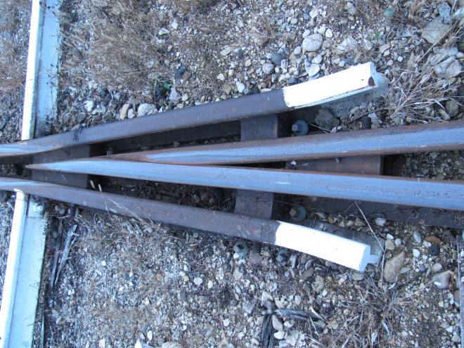

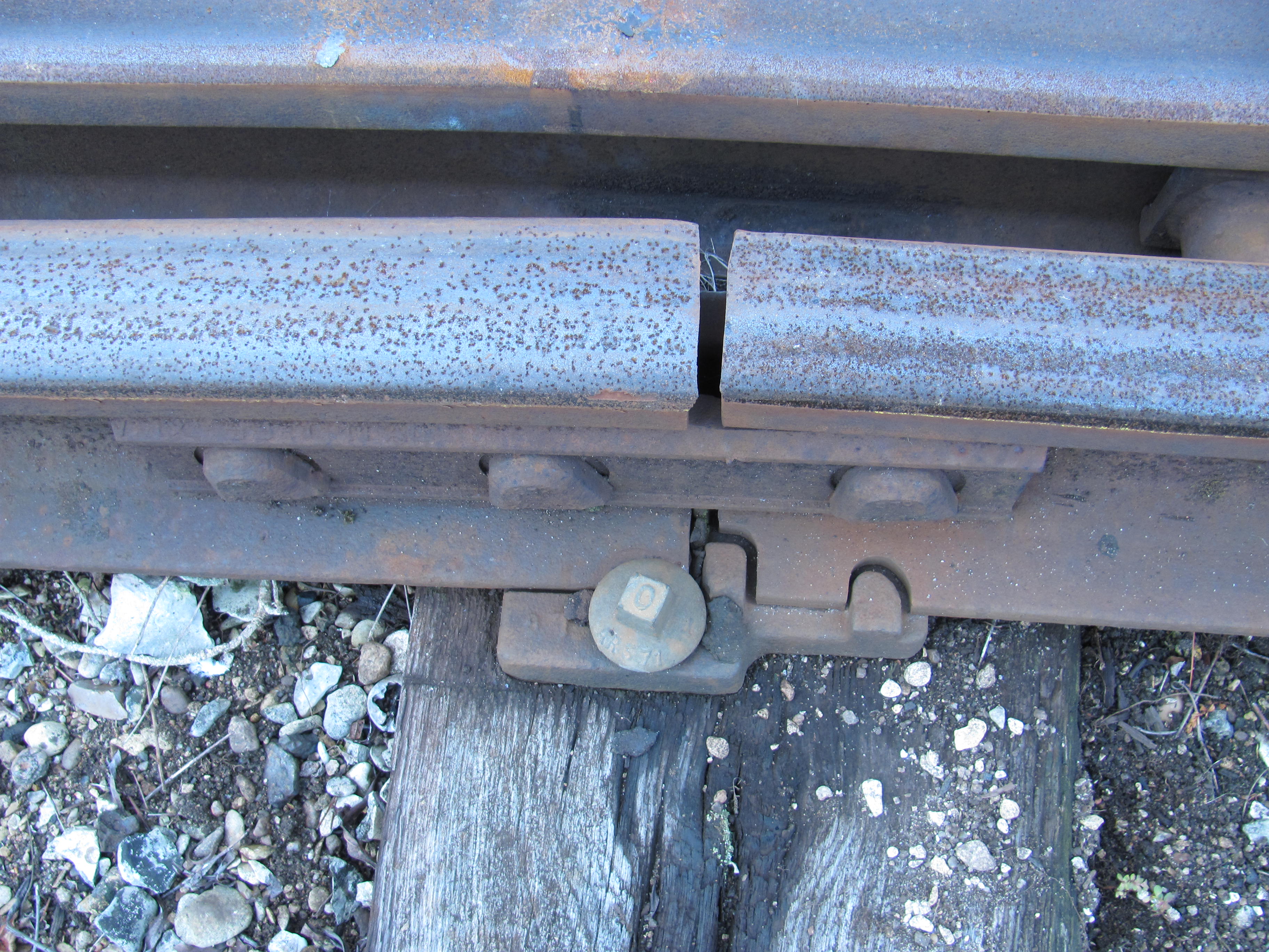

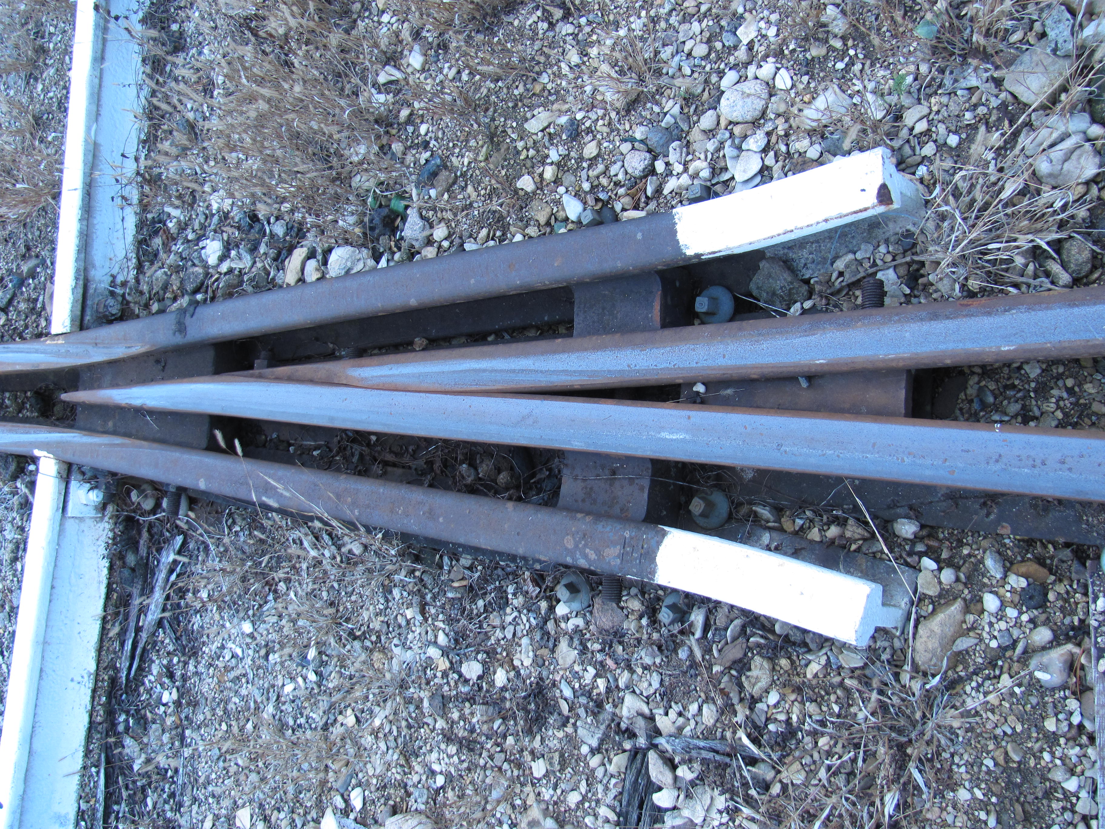

Pour inspiration, 2 photos prises récemment :
Pivot de la lame d'aiguille mobile (ex PLM)
Coeur en "rail soudés" (boulonnés dans la réalité)

Merci Stratus, car elles sont intéressantes ces photos et se rapprochent toutes proportions gardées de ce qu'il faut réaliser. :cool:

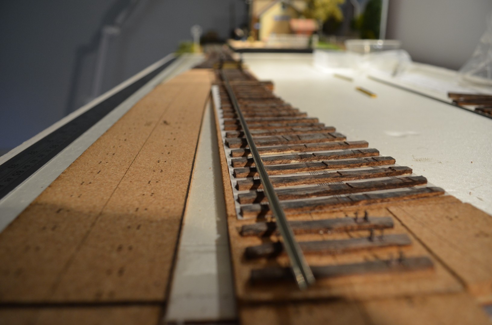

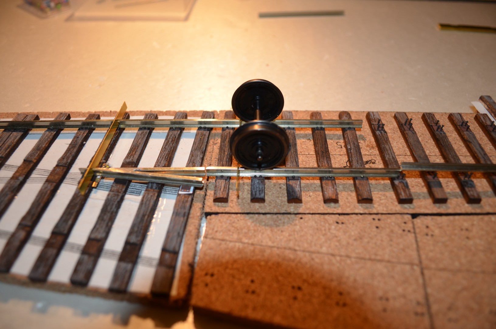

Les travaux de pose de la voie se poursuivent tout doucement mais surement :D
Hier j'ai soudé la pointe de cœur. Puis dessous celle-ci une petite bande de laiton sur laquelle a été soudé un fil pour l'alimentation. Cette bande servira aussi de renfort entre la pointe de cœur et les rails des pattes de lièvre. Etant débutant en matière de soudure, j'en bave un peu :?
Les traverses de la seconde aiguille sont terminées et fixées. J'attends ma tige filetée de 3mm pour poser les rails.
Bruno

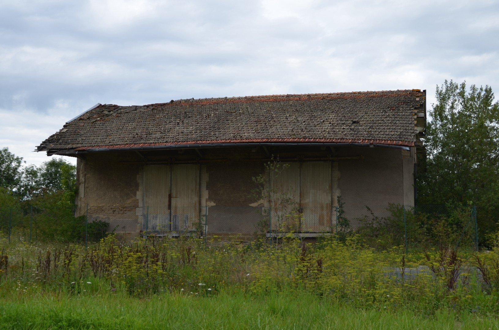

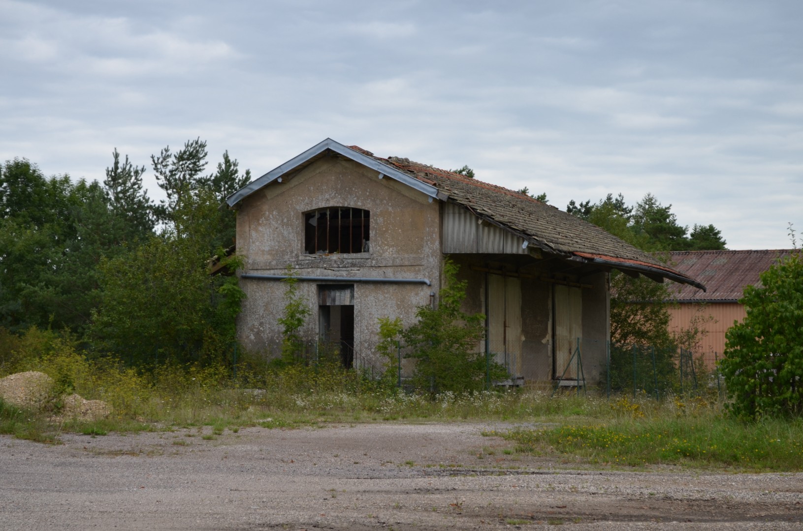

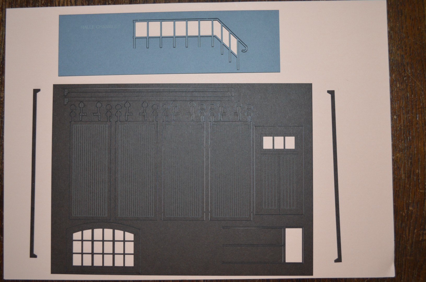

Tout à fait d'accord avec toi. Bon pour l'instant je suis en attente de certaines commandes pour poursuivre la pose de la voie alors hier j'ai été très content de recevoir les huisseries de ma future halle à marchandise commandées auprès de Christophe de chez A.P. à Sedan. :D
La halle de St-Blin que je vais reproduire est du même type que celle de Chambley, une halle étroite à deux portes. Voici les photos de ce qui en reste actuellement :x
J'ai déjà découpé les 4 faces du bâtiment dans du carton plume de 5 mm et tracé les ouvertures. Aujourd'hui je vais en profiter pour percer ces ouvertures. Cela me change un peu les idées de refaire un bâtiment :D
