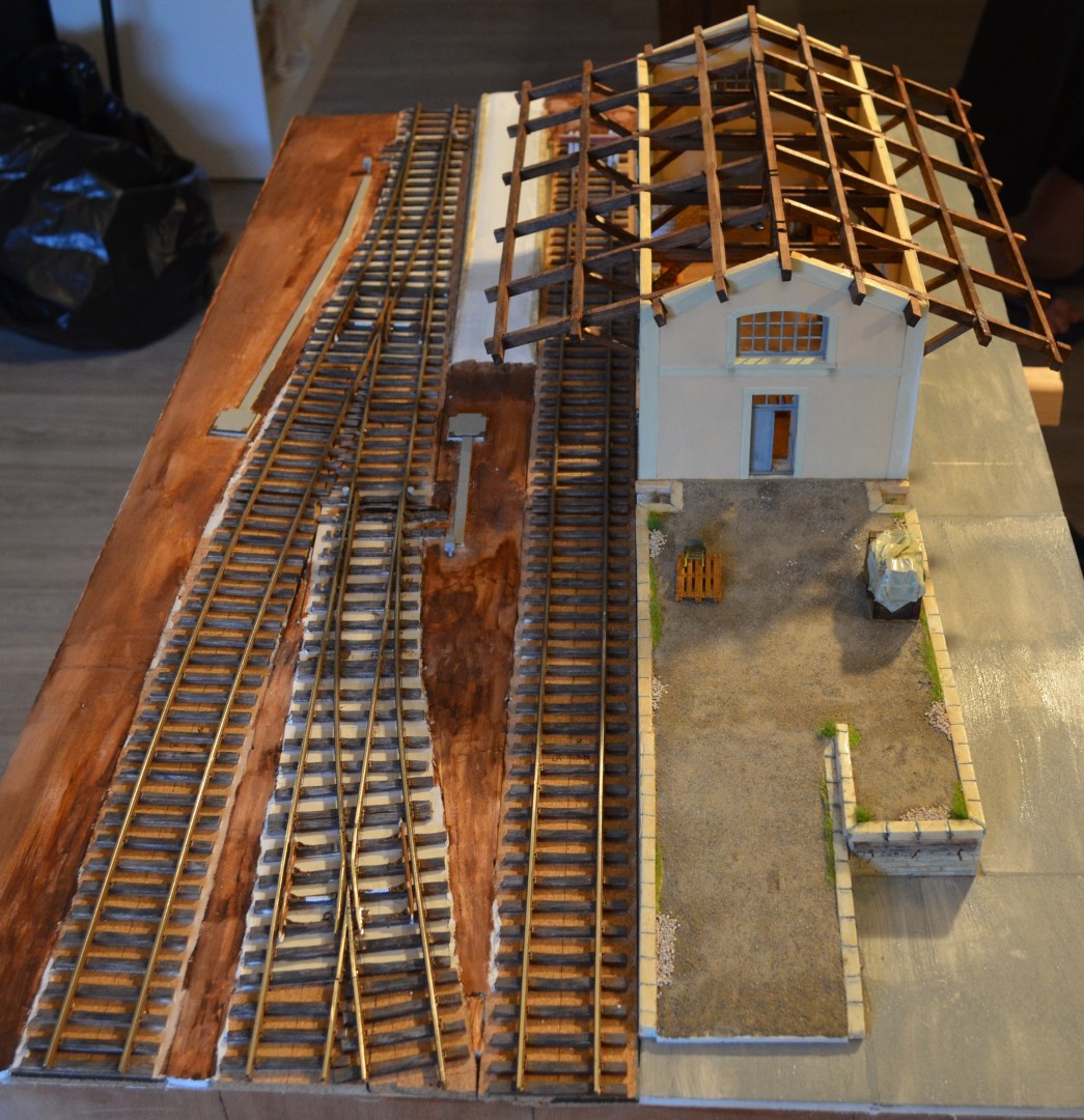

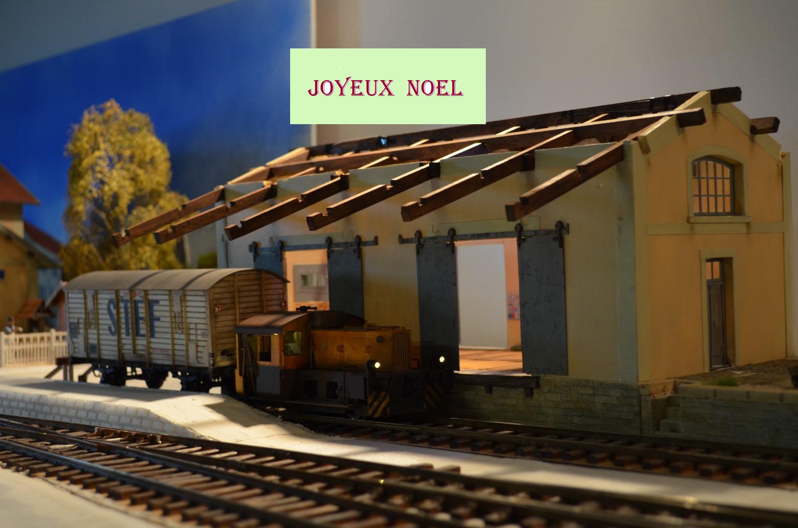

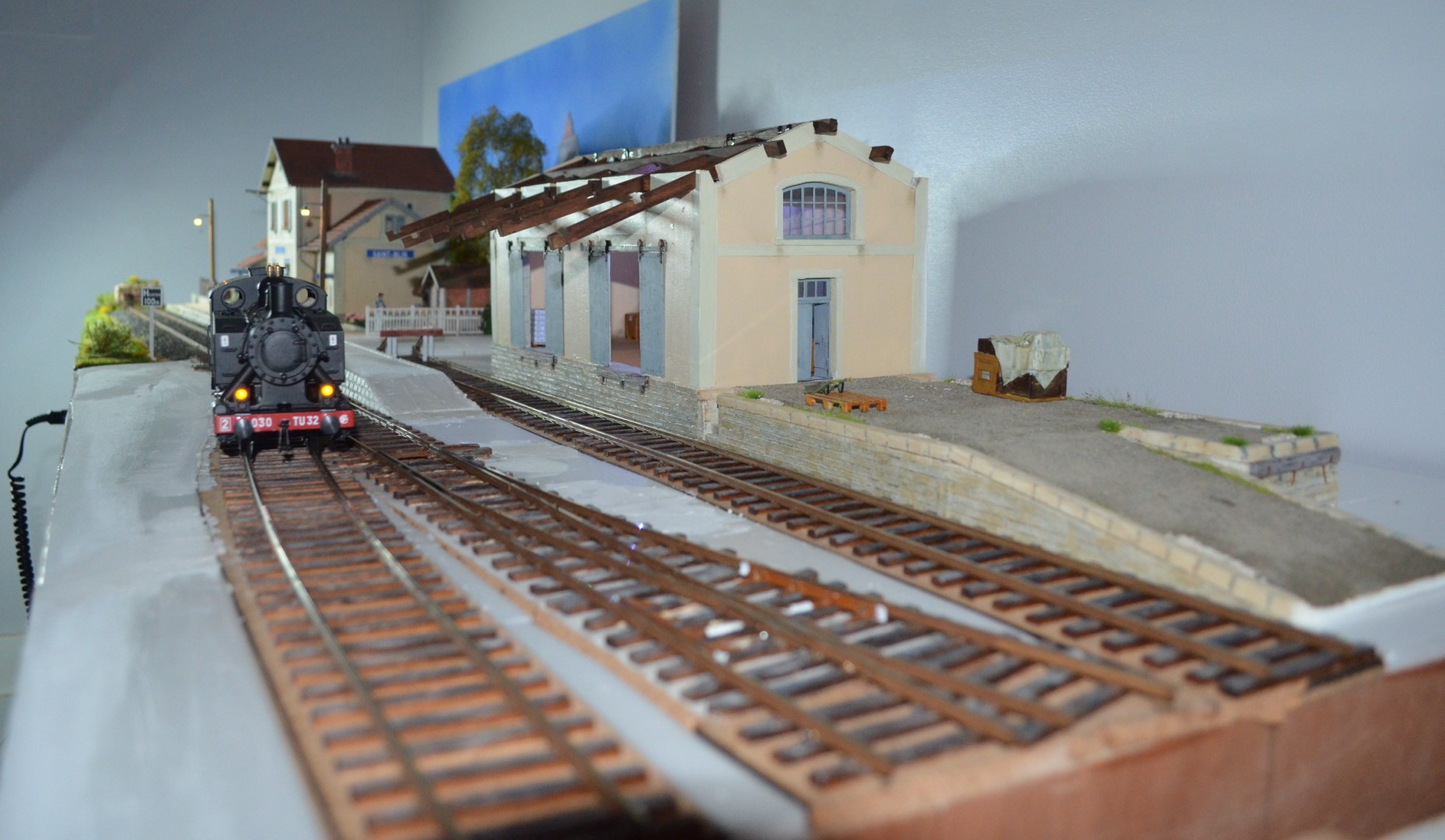

L'intégration de la voie s'est poursuivie sur le module 2 avec la réalisation des bordures du prolongement du quai de la gare. :D
La halle a reçu son éclairage avec 2 lampes équipées de micro leds.
Je me suis rendu compte que j'ai toujours un court circuit sur le 2ème aiguillage mais seulement en position déviée, c'est laborieux :twisted:

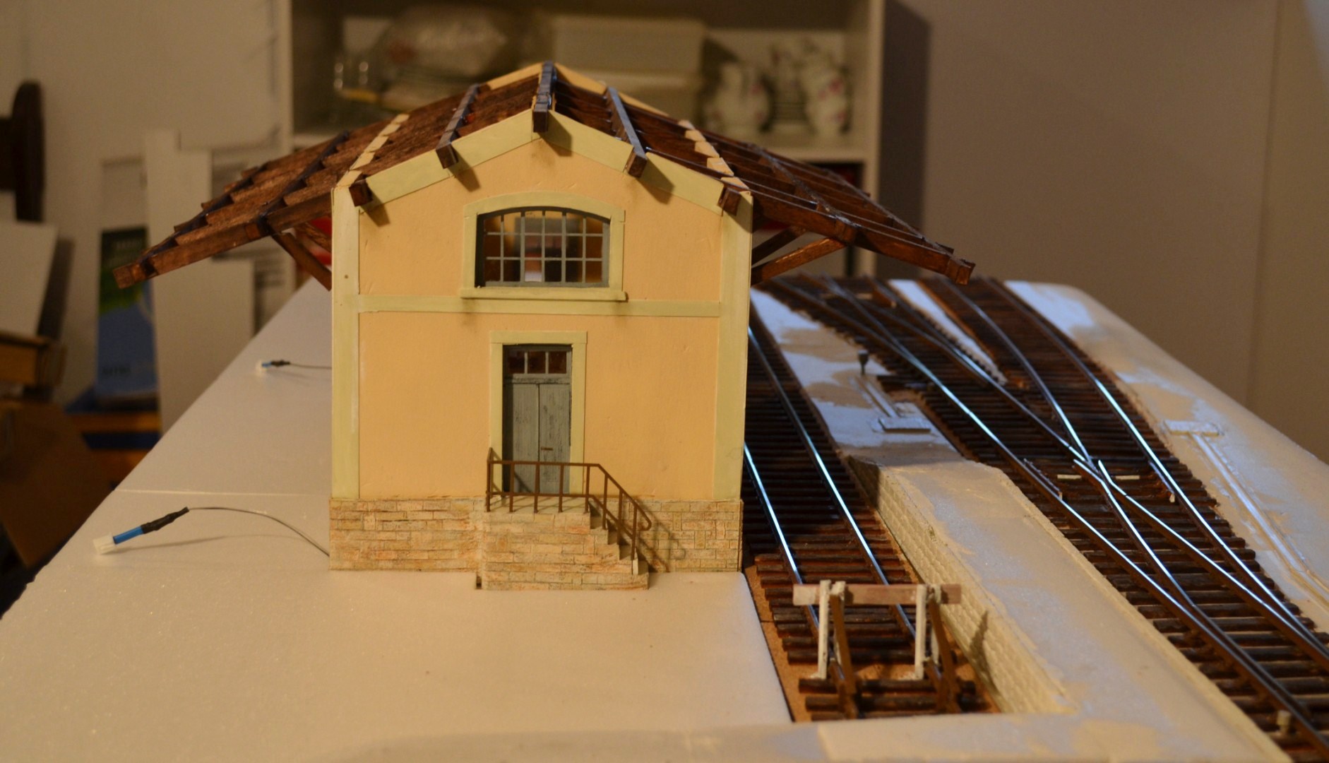

Je suis content la charpente de ma halle est enfin terminée :D Bon j'ai du faire quelques concessions par rapport à la réalité mais en modélisme il faut parfois le faire :)
En plus cela tient de la place une halle à marchandises :shock: elle rentre juste sur le module, il faudra que je fasse attention à la longueur des débords du toit pour ne pas gêner la mise en place du fond de décor :!:
Maintenant je pense coller des lattes de samba ou autre pour représenter les dessous de toit avant même de coller celui-ci.

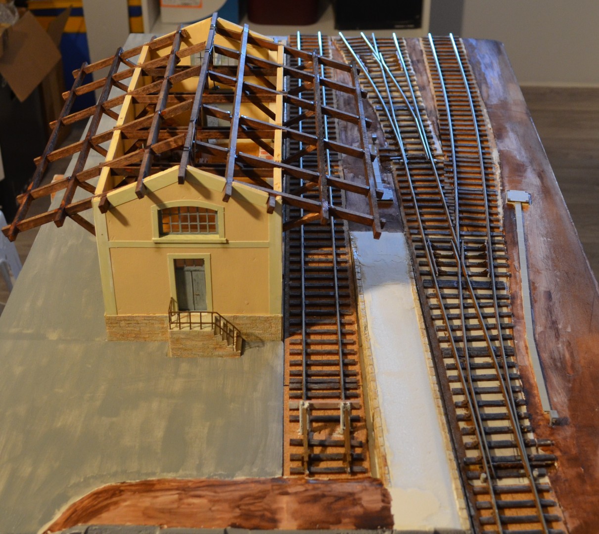

Messagepar PN60
01 Jan 2016, 20:08
Voilà une nouvelle année qui débute avec pleins de bonnes résolutions, déjà du chemin parcouru depuis l'ouverture de ce fil.
Je souhaite une bonne année à tous et remercie l'équipe du forum pour leurs voeux :cool:
Les travaux se poursuivent et le second module commence à prendre forme :D
