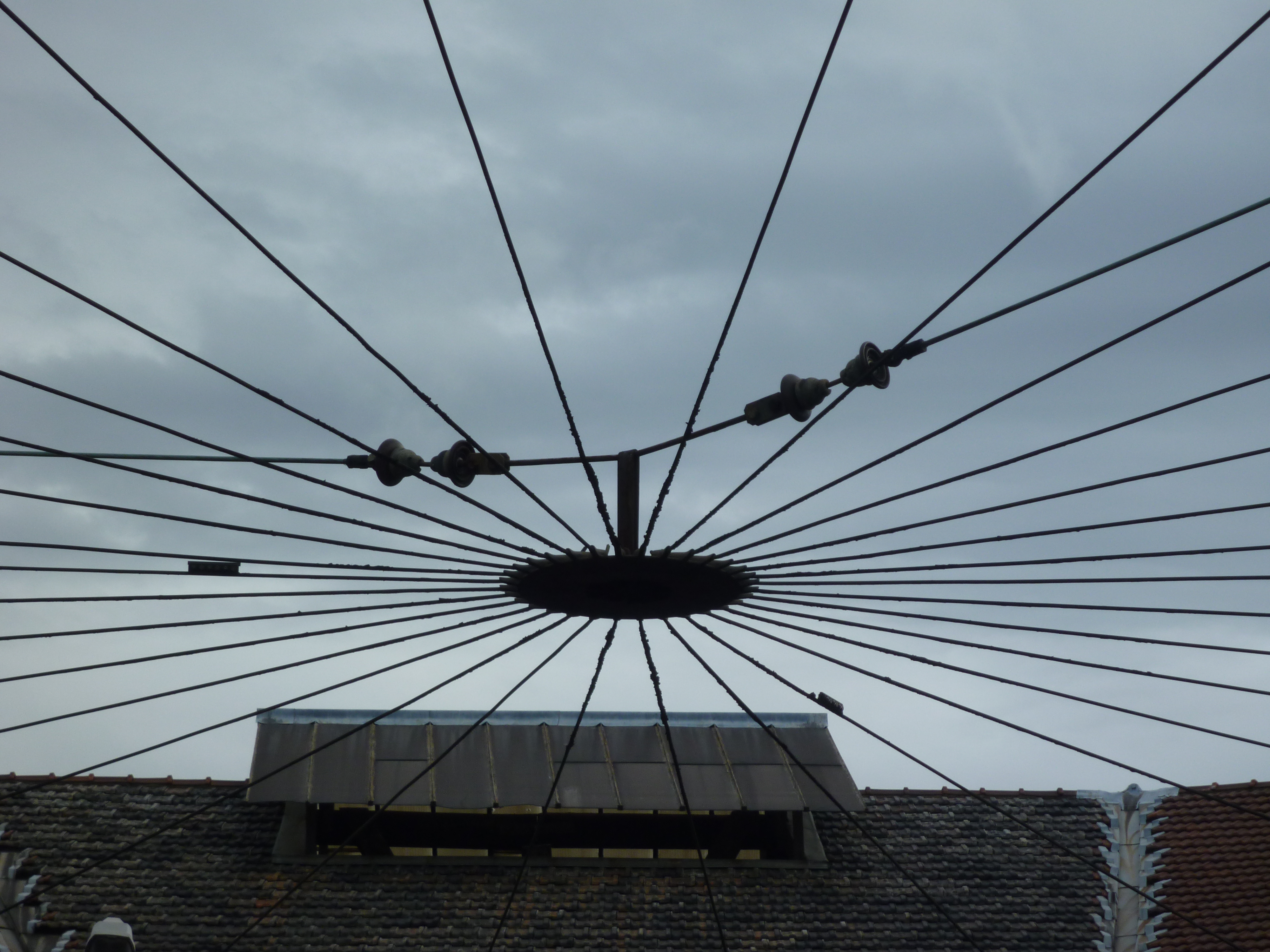

François D a écrit:(...) le plat-à-barbe (...)
:?: :?: :?: :?: :?: :?: :shock:
Re: [0] Une annexe traction ou une rotonde PLM: la suite...
20 Aoû 2014, 14:32
le "Plat-à-barbe" est la pièce métallique circulaire à l'aplomb de l'axe du pont tournant où convergent l'ensemble des lignes aériennes de contact des différentes voies.
Le terme exact est "bouclier d'ancrage des fils de contact et des porteurs de rotonde"
(bibliographie hmc)

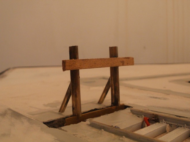

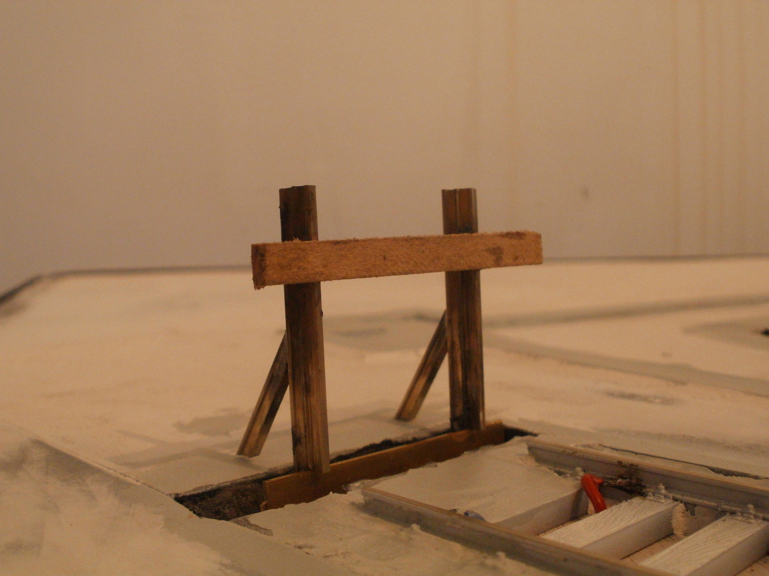

La rotonde est repartie dans sa caisse...

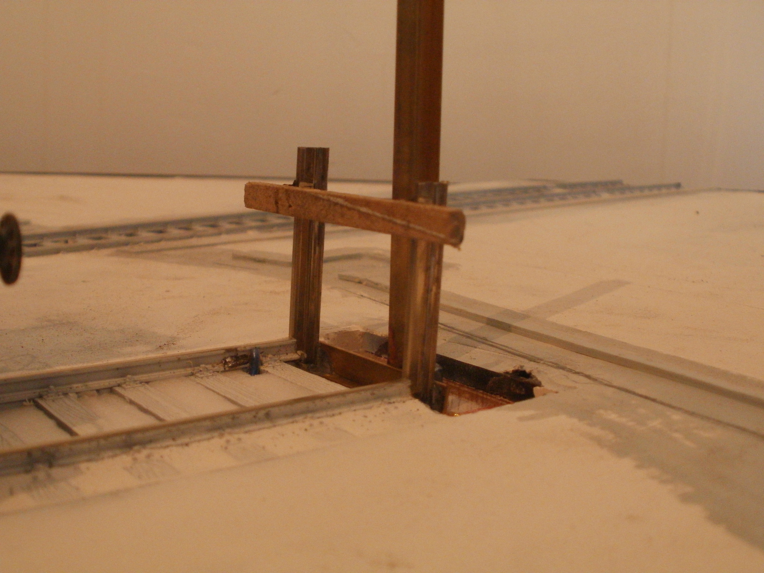

1er travaux de câblage électrique. Chacune des voies a été câblées (dommage que ce n'a pas été fait sous la semelle avant leur pose) le plus au fond pour que ça ne se voit pas après remise en place de la rotonde. Pour l'instant les fils sont visibles. Ce n'est pas très grave, ce sera noyé sous le ballast et je compte retirer leur gaine sur 1 à 2 mm .

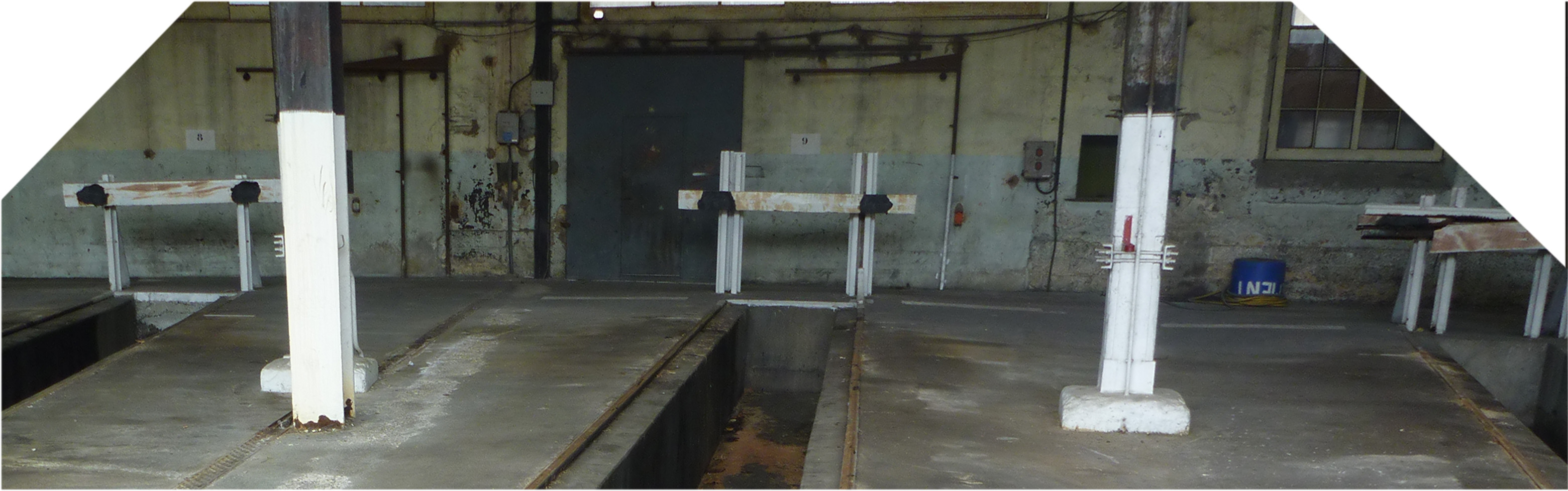

J'ai également commencé la petite série de heurtoirs. En me référant aux photos de La Mouche, il y en a pas 2 pareils ! ça laisse du choix.
... aperçu de ma petite collection, les traverses bois ne sont pas définitives (ce que j'ai sous la main en ce moment) et ne sont posées là juste que pour donner une idée . Rien n'est encore peint ni fixé !

Super les butoirs, c'est vrai que certains d'entre-eux ont dû souffrir :ange:
Dis les fils, c'est discret :!: Ils seront noyés dans le ballast ou dans le béton :?: :gne:
Néanmoins, une petite touche de silicone gris ou noir sur le bout de fil, cela ferait comme une "plotche" de graisse tombée par terre :ange2:
Bonne continuation, et merci pour l'état d'avance :coeur1: :coeur1: :coeur1:

Pas de problème, je JURE que les fils seront INVISIBLES noyés dans le petit ballast graisseux...
Pour tout dire, je m'amuse à traiter tous ces détails comme si il n'y avait aucune rotonde (les heurtoirs avec les boulons de fixation etc...). Je trouve plaisant de fignoler tous ces petits recoins même si ils sont complètement invisibles.
Les traverses de tamponnement sur les photos ne sont pas définitives : je voulais faire quelques photos histoire de relancer le fil et j'ai pris ce qui trainait dans mon brol.

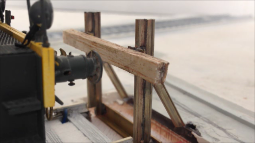

Cela avance à petits pas. Les butoirs sont de petits accessoires mais indispensables sous la rotonde.
A ce sujet, t'avais-je adressé les clichés des modèles réels de "La Mouche"? :gratte:
Dans la négative, il faudra que je répare ce manque en début de semaine prochaine... :idea:

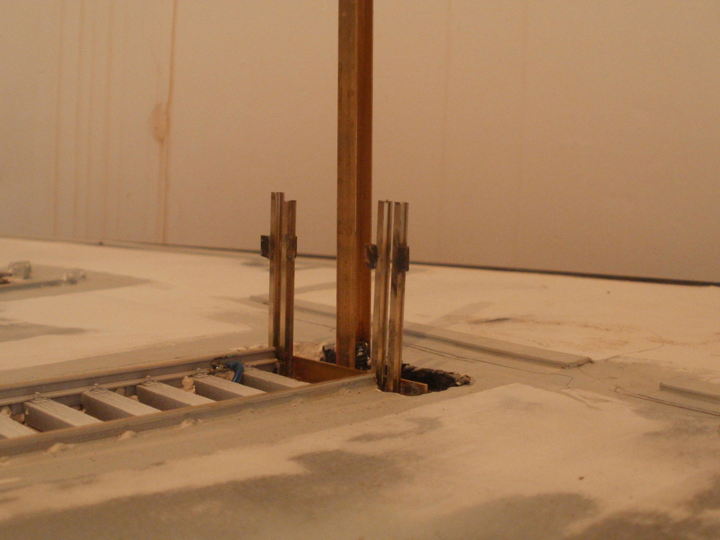

Concernant la ficelle sous le bâtiment, comment comptes-tu t'y prendre?
J'avais commencé à cogiter de mon côté (si, si!!!) en pensant implanter des poteaux dans l'axe des voies sur le socle du module. Les même poteaux venant s'ajuster contre le mur du bâtiment restant lui, amovible... :!:
David

Beilhack a écrit:...Les butoirs sont de petits accessoires mais indispensables sous la rotonde.
A ce sujet, t'avais-je adressé les clichés des modèles réels de "La Mouche"? ?
La photo en haut de page est une des tiennes ! :mdr2:
Marrant, 3 modèles différents sur 3 voies contigües. Les miens en sont des répliques assez proches !
Beilhack a écrit:Concernant la ficelle sous le bâtiment, comment comptes-tu t'y prendre?
David
Exactement !

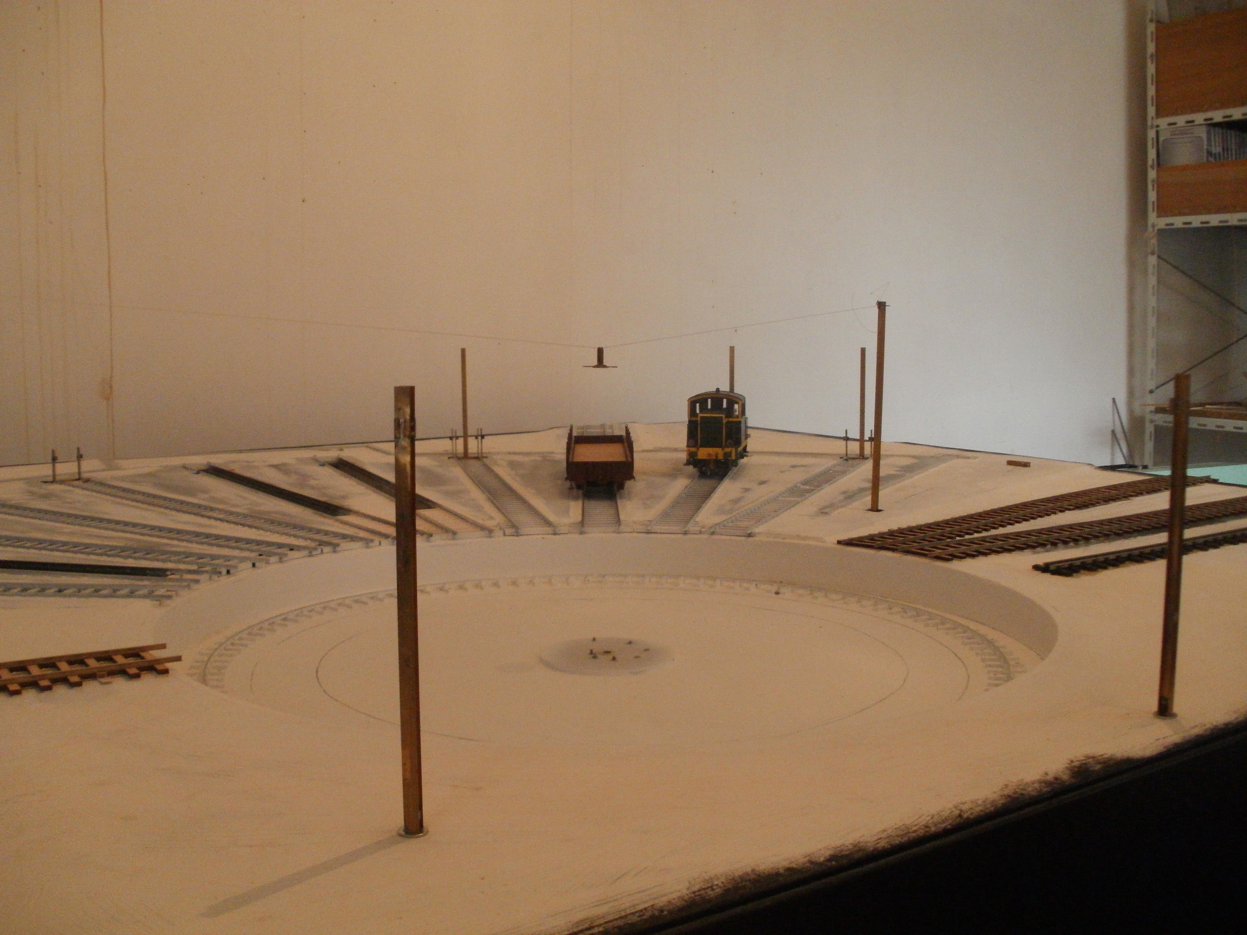

Poteaux en extrémité de voie (malheureusement entorse à la réalité ... :cry: ) mais impossible de fixer la LAC directement aux murs de la rotonde puisque celle-ci est amovible,
Le "plat-à-barbe" soutenu comme il se doit par un câble porteur entre 2 poteaux dédiés plus hauts que les autres.
Encrage fixe des lignes de contact sur 2 pylônes en face des voies sous rotonde et mise en tension sous la rotonde par des petits ressorts de traction (acier / L'Octant) au niveau de chaque poteau en bout de voie.
Fil de contact en maillechort dressé 4/10 (j'en ai ici un sacré stock)
Mes essais sont très concluants ! :cool:
Le point délicat est la mise en place de la rotonde dans cette forêt de poteaux. :gne:
Mais la mise en place définitive de la "toile d'araignée" se fera bien plus tard
- après peinture et déco terminée du sol et des voies sous la rotonde,

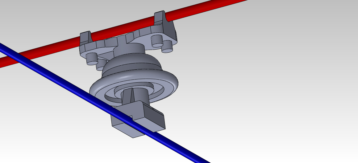

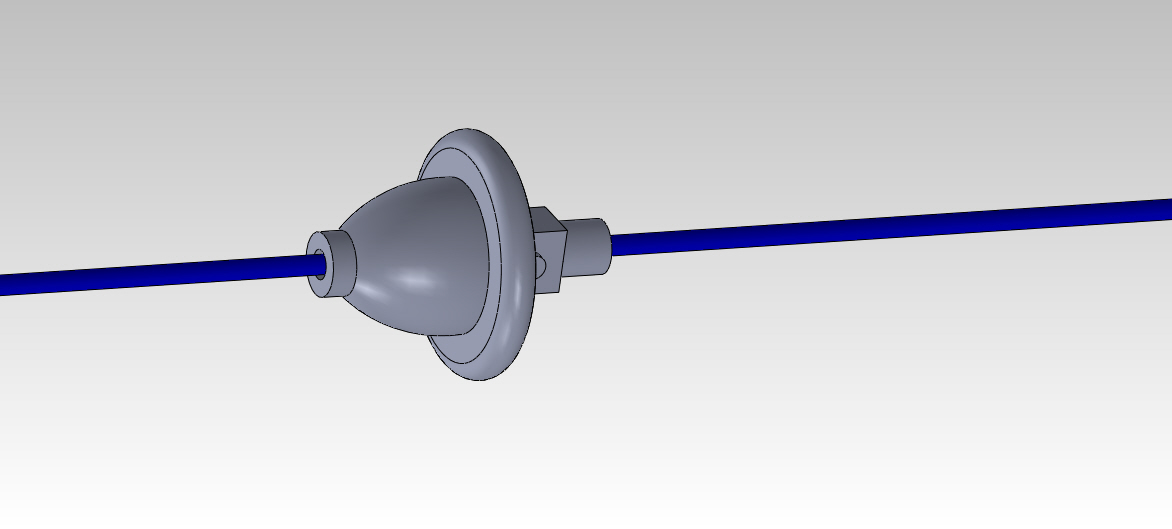

- après réception des différents isolateurs que je veux reproduire en impression 3D...
Messages: 2327

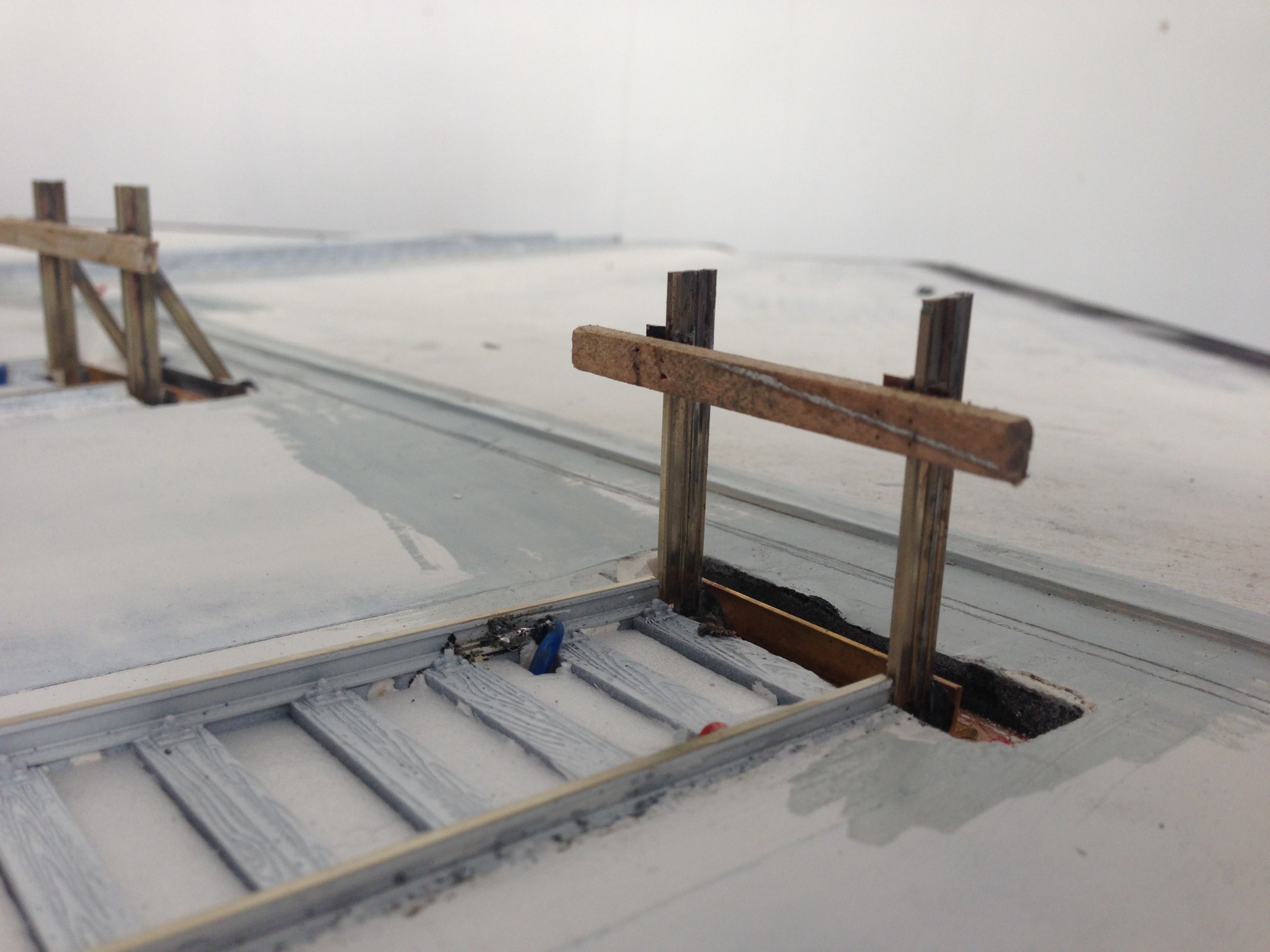

Petit dimanche AM en Laitonie...

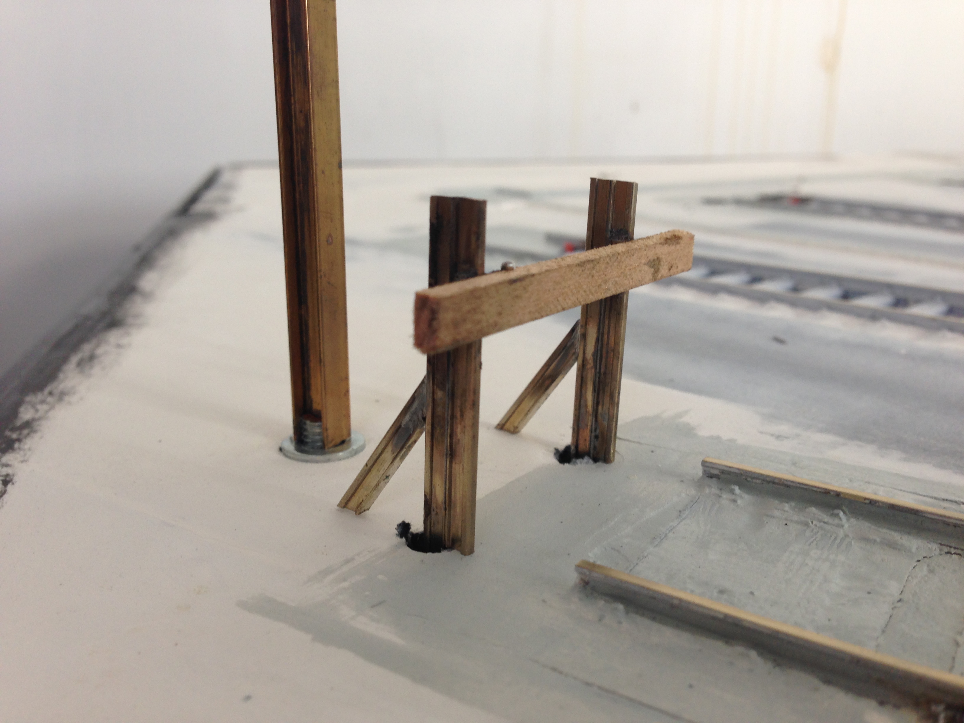

J'ai terminé la série de heurtoirs et respectant l'esprit du "modèle" lyonnais : pas tous complètement semblables, des types différents en partant des mêmes matières premières. Des bouts de coupons de différentes hauteurs etc...
A croire que le jeu était de faire un nombre de modèles le plus important sans refaire 2 fois le même !
Pour ne pas faire dans la caricature, j'en ai gardé 3 types pour St-MAXIME:
2 coupons soudés avec renfort arrière,
... sans renfort,
... 2 coupons parallèles sans renfort. (La traverse de bois viendra plus tard)

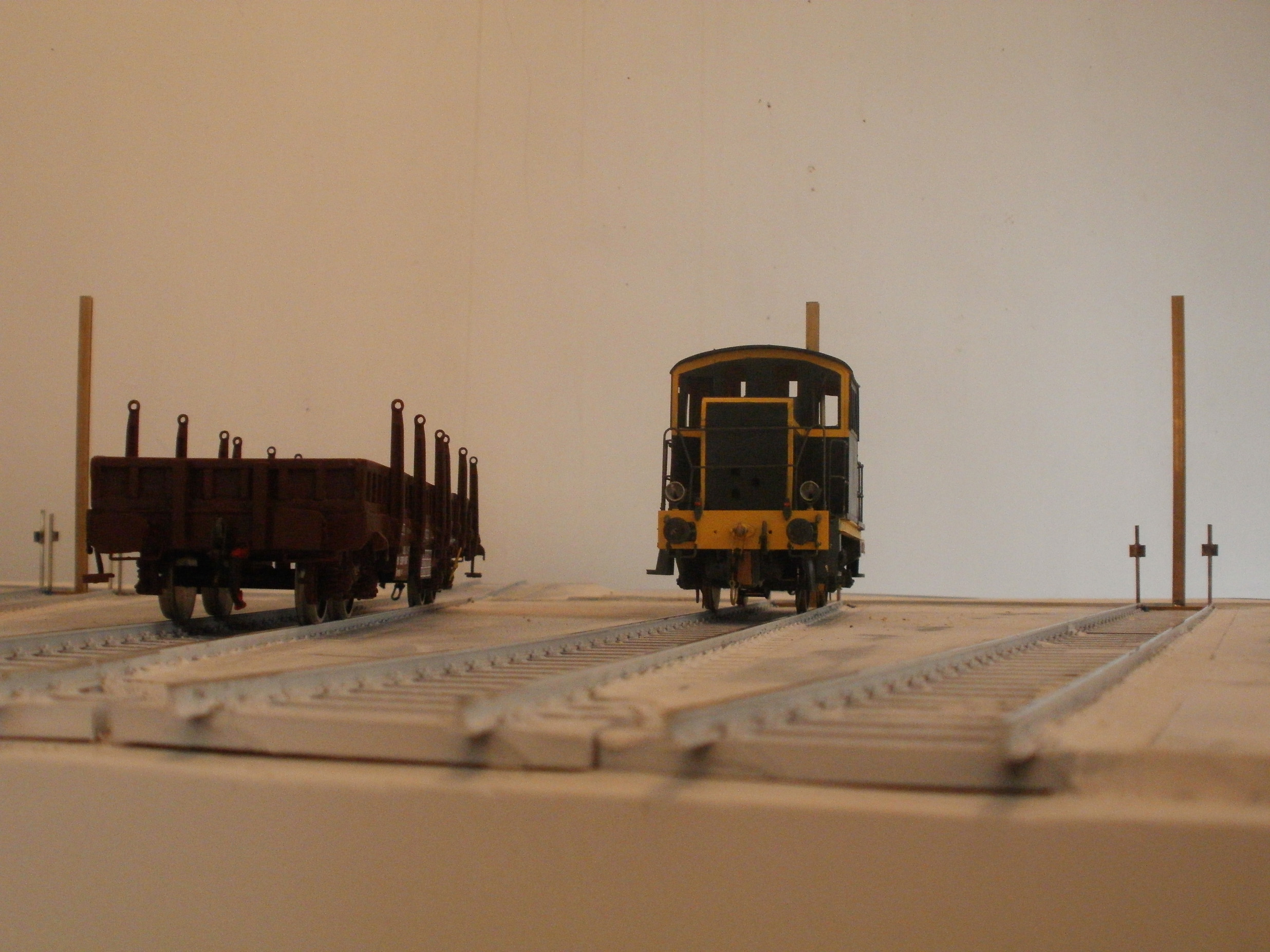

La journée a également été consacrée à la mise en place de quelques poteaux-caténaire aux extrémités de voies.
ça commence à prendre forme. Pour le fun, le "plat-à-barbe" a été provisoirement mis en place :D
