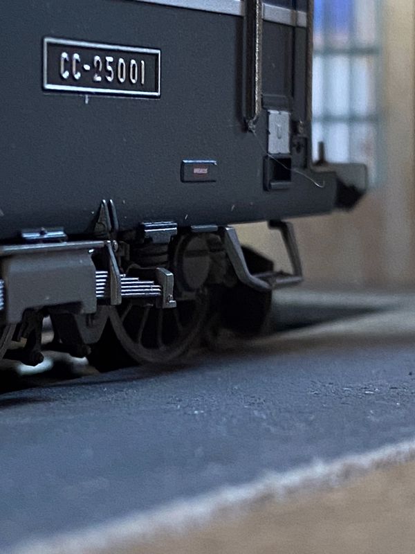

Cliché inédit de la 25001 sous la rotonde d’Annemasse ;) ;) :siffle:

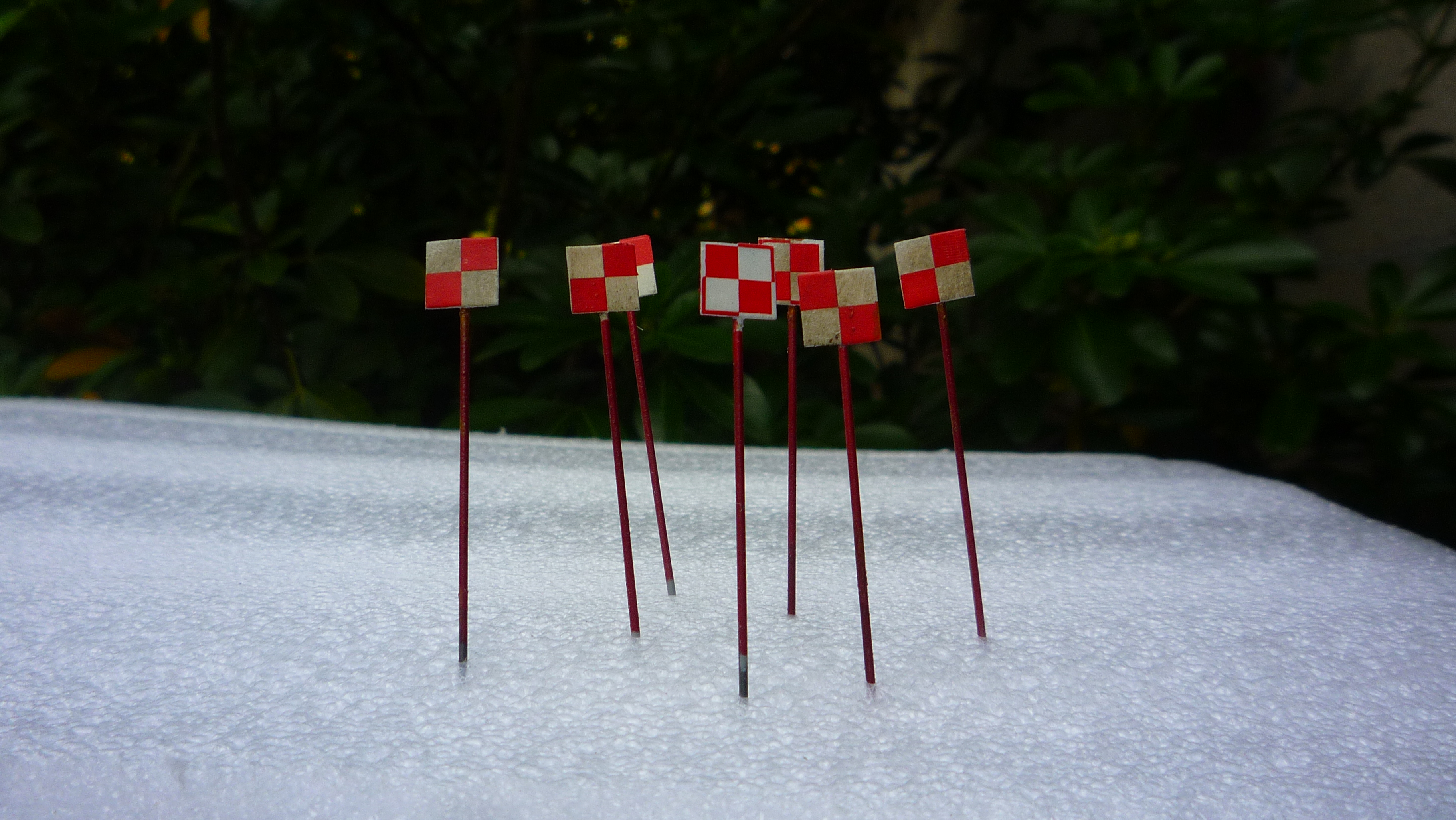

En attendant certaines pièces pour le pont tournant, j'ai attaqué la réalisation des damiers.
Des matériaux simples : de la corde à piano de 0,8 et des chutes de fines bandes de maillechort.
Assemblage avec flux et soudure.
après nettoyage, peinture, pose des transferts, un petit peu de patine, et un voile de vernis transparent mat pour terminer la décoration.
c'est un de nos artisans bien connu, INTERFER, qui a réalisé les transferts de couleur rouge.
Ceux-ci ne sont pas au catalogue, mais ont été faits sur demande.
De la demande initiale à la livraison, il y a toujours eu une bonne communication et compréhension de la part de cet artisan savoyard. :cool:
A suivre, d'autres compléments !

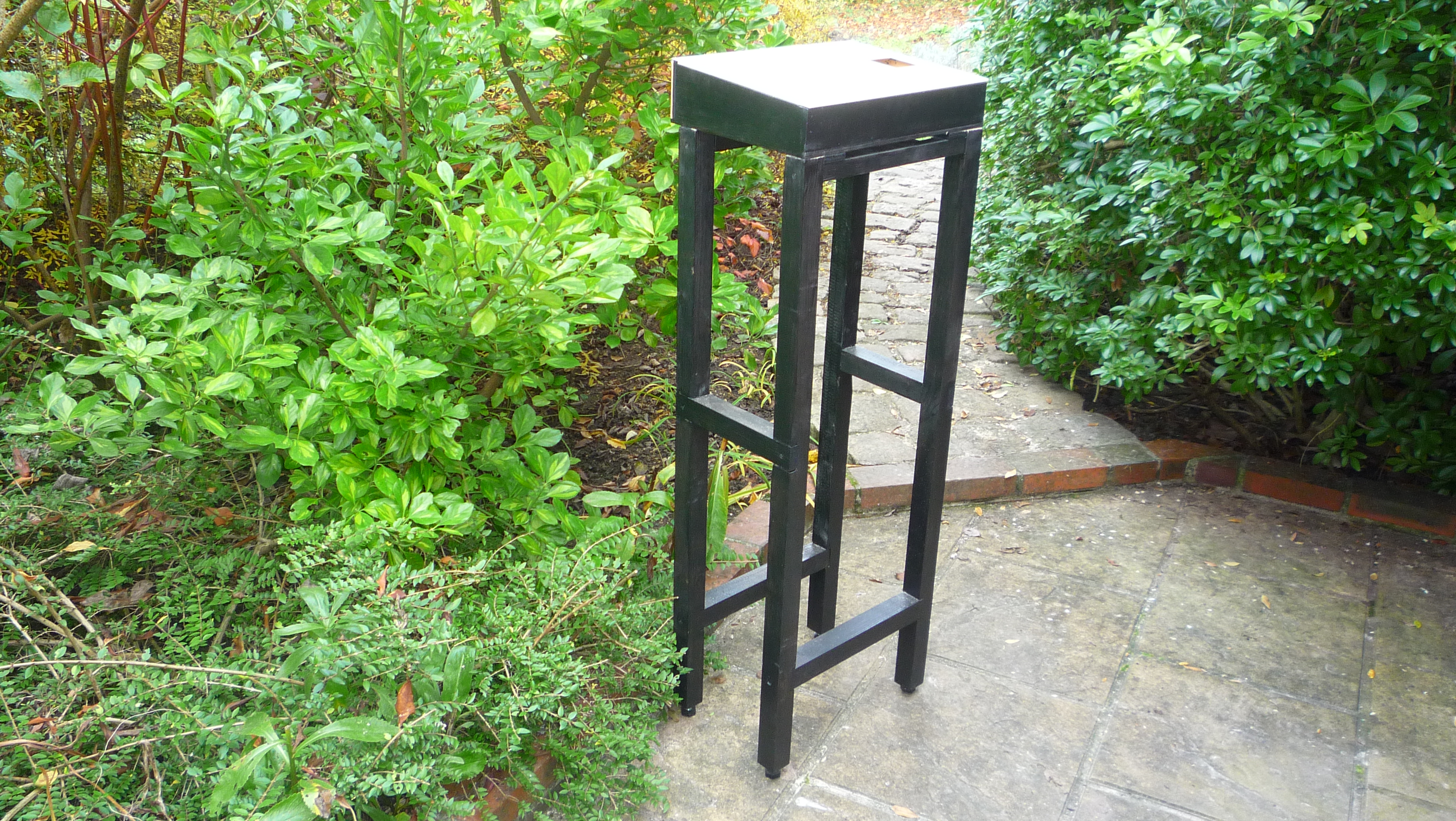

Reprise des activités avec la création d'un poste de commande, alliant un futur TCO.
Que du classique, du bois et une plaque de 3mm d'une sorte de pvc, et de la cornière alu.
Encore 2 ou 3 points à améliorer, et on passera aux étapes de perçage de la face principale et au câblage.
Différents connecteurs (1 d'origine industriel pour des sections genre 1,5 mm2 et deux de type "ordi" ) sont déjà installés en panneau arrière.

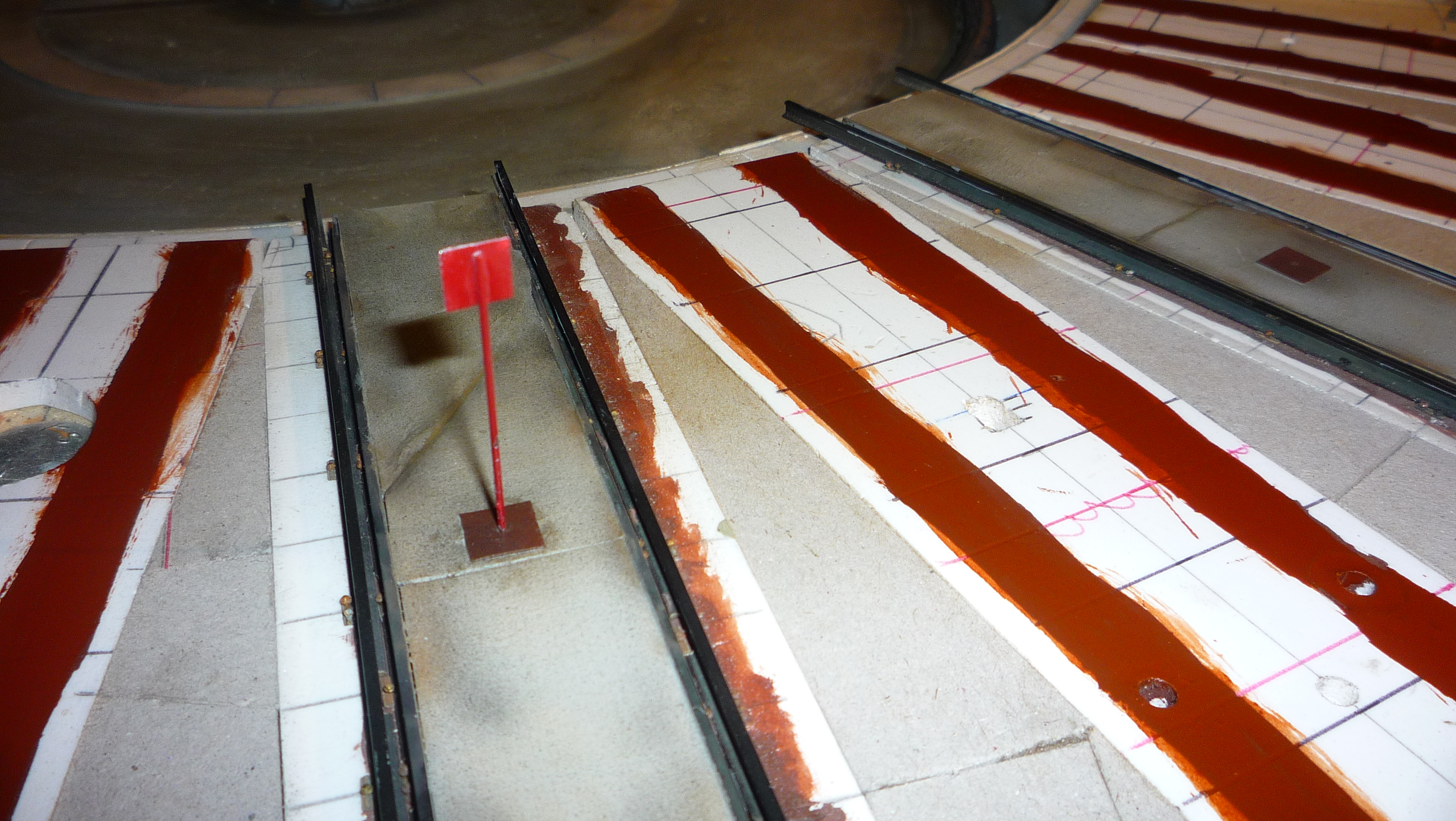

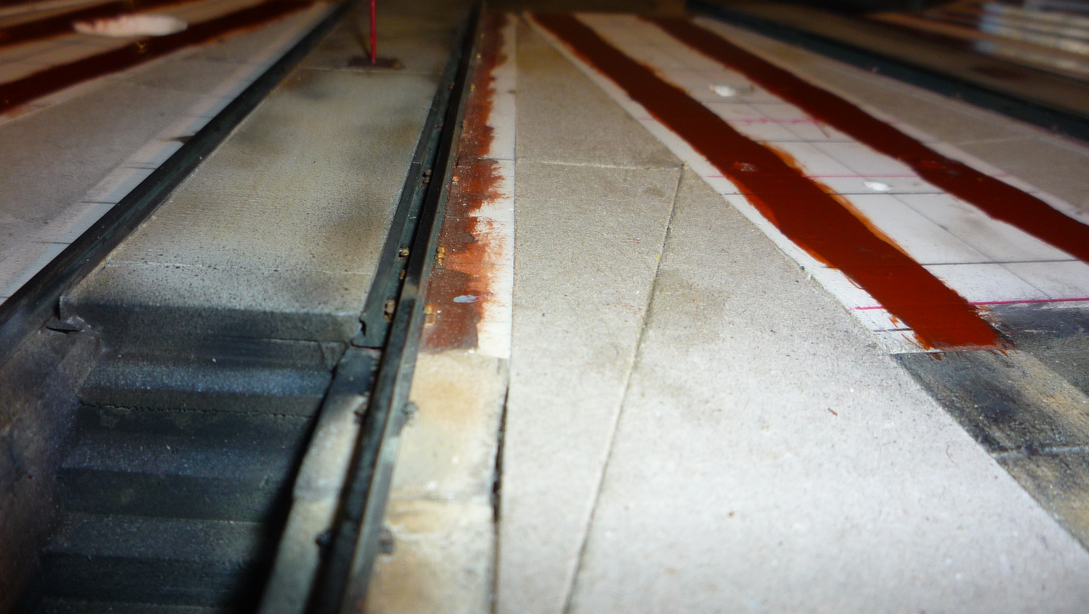

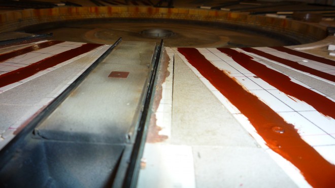

Réalisation de deux parties bétonnées avec les contre-rails.
Le tout avec du code 125, selles et tirefonds Décapod, et l'ornière réglée à 1,5 mm.
Pour le sol final en ciment, j'ai hésité entre trois matériaux : la pate à modeler, le carton plume, et le forex.
Le choix s'est porté sur le dernier, plus rapide à installer et pour sa résistance.
les supports de damier sont intégrés dans le sol, la peinture béton ancien de Décapod est complétée par des terres à décor.
Quelques photos, la dernière étant l'exemple de la fosse particulière.
A+ :coucou:

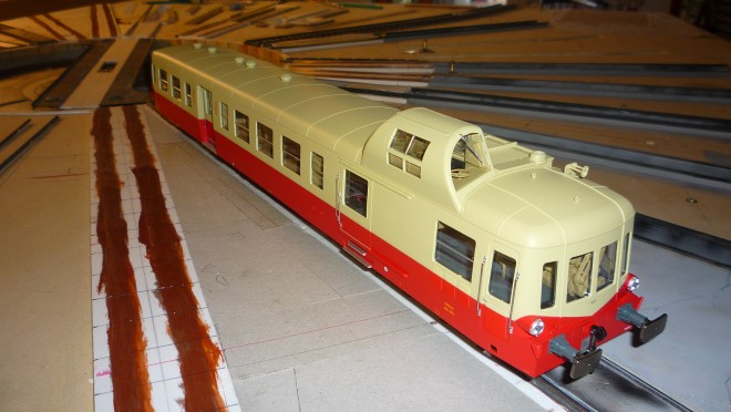

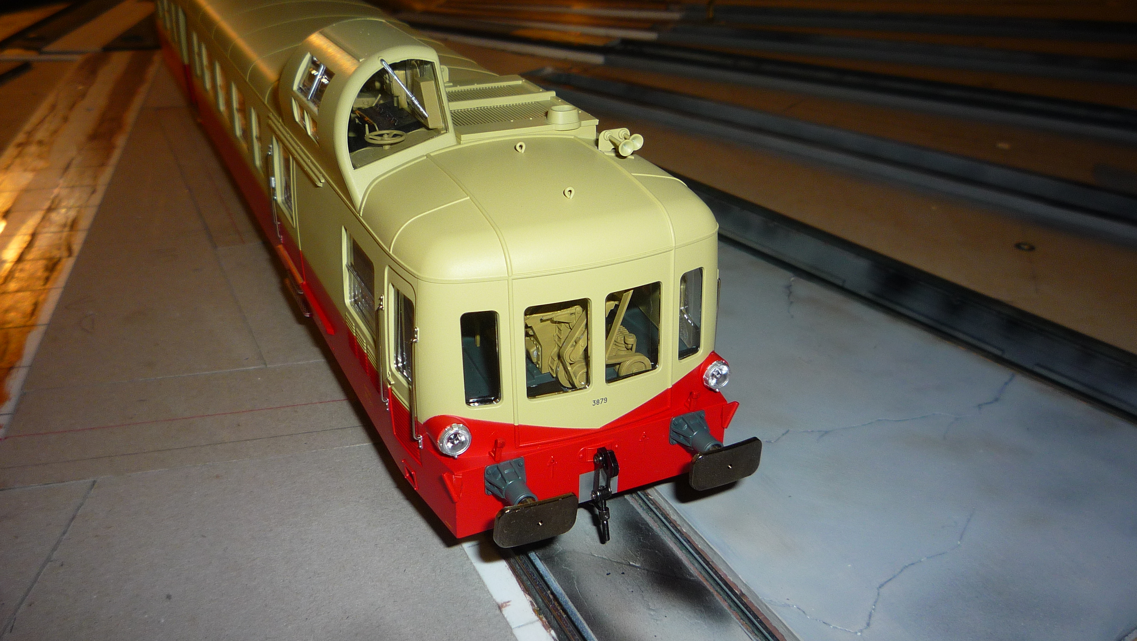

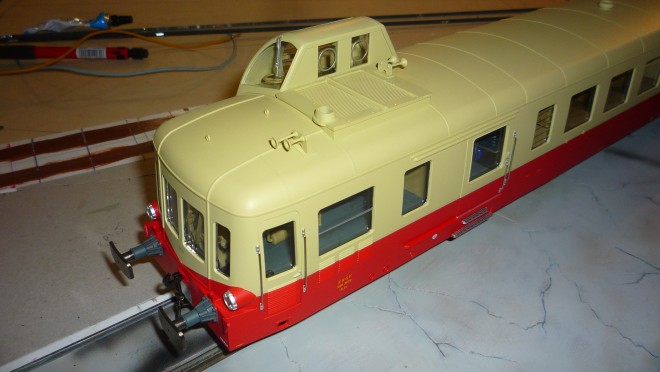

Les autorails Picasso ont fréquenté le dépôt d'Annemasse, tout comme nombre de dépôts français.
La qualité du modèle CHREZO m'a décidé pour cet achat : la peinture, la finesse, le rendu général :coeur1:
une patine est envisagée, mais pour plus tard.
Merci à Joel, en attendant la suite du programme ;)
