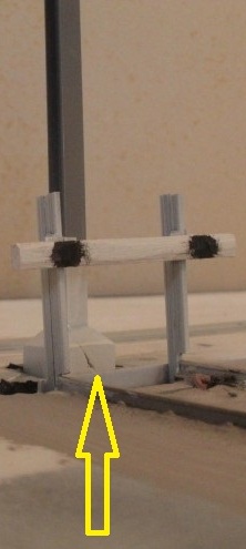

04 Nov 2014, 23:22

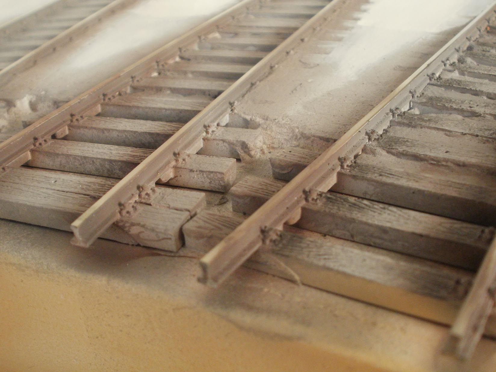

Mince, y'a une fissure :ange:
:arrow: :arrow: :arrow: :arrow: :arrow: Je suis loin :ange2:
Néanmoins, :cool: :applause: :coeur1:

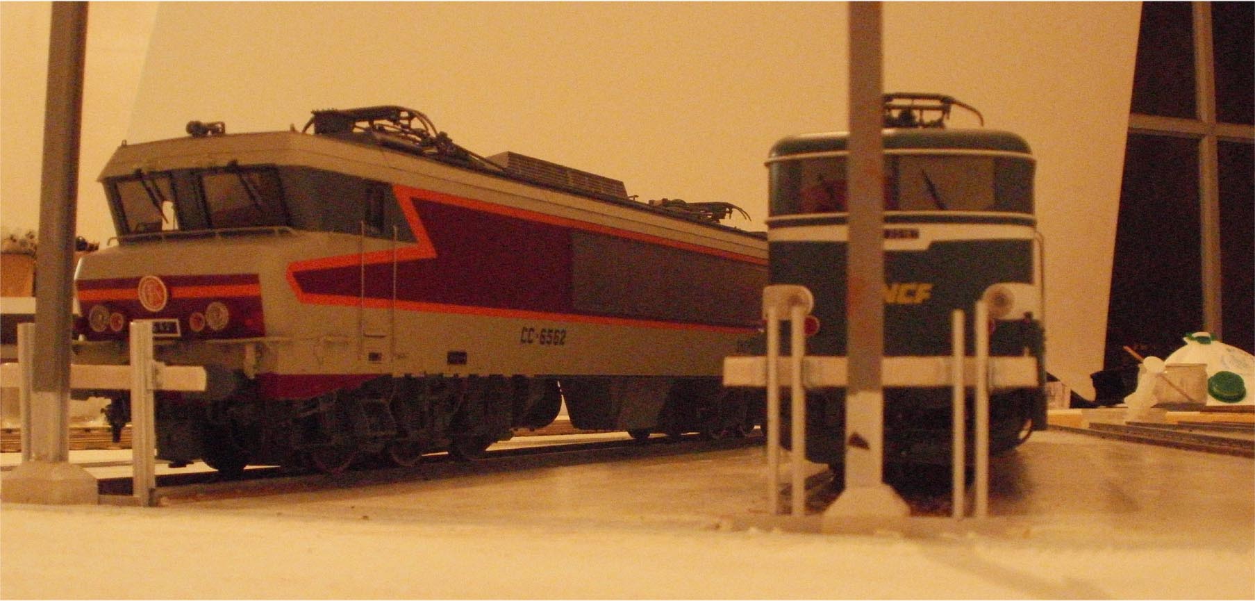

Pourquoi pas ? En tout cas, tout est conçu et pensé pour pouvoir déplacer St-MAXIME et je continue les travaux en gardant à l'esprit cette "contrainte" (par exemple pour l'équipement de la ficelle).
Autre point : actuellement St MAXIME a un dessin de voies simplissime qui irradie autour de la plaque. Les machines montent sur plaque et en redescendent. C'est une une vitrine de luxe pour une collection.
Je pense que pour le présenter en expo, il faudra lui adjoindre un autre module plus petit pour l'entrée et la sortie des machines, histoire de donner la possibilité à des mouvements plus conséquents.
Un des points essentiels est également de garder une conception "visibilité à 360°", le module doit resté observable sur ses 4 faces, ça en fait également son originalité.

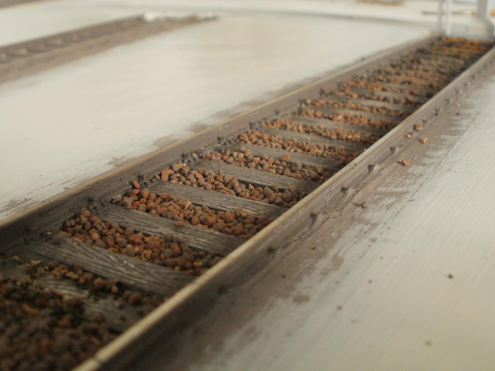

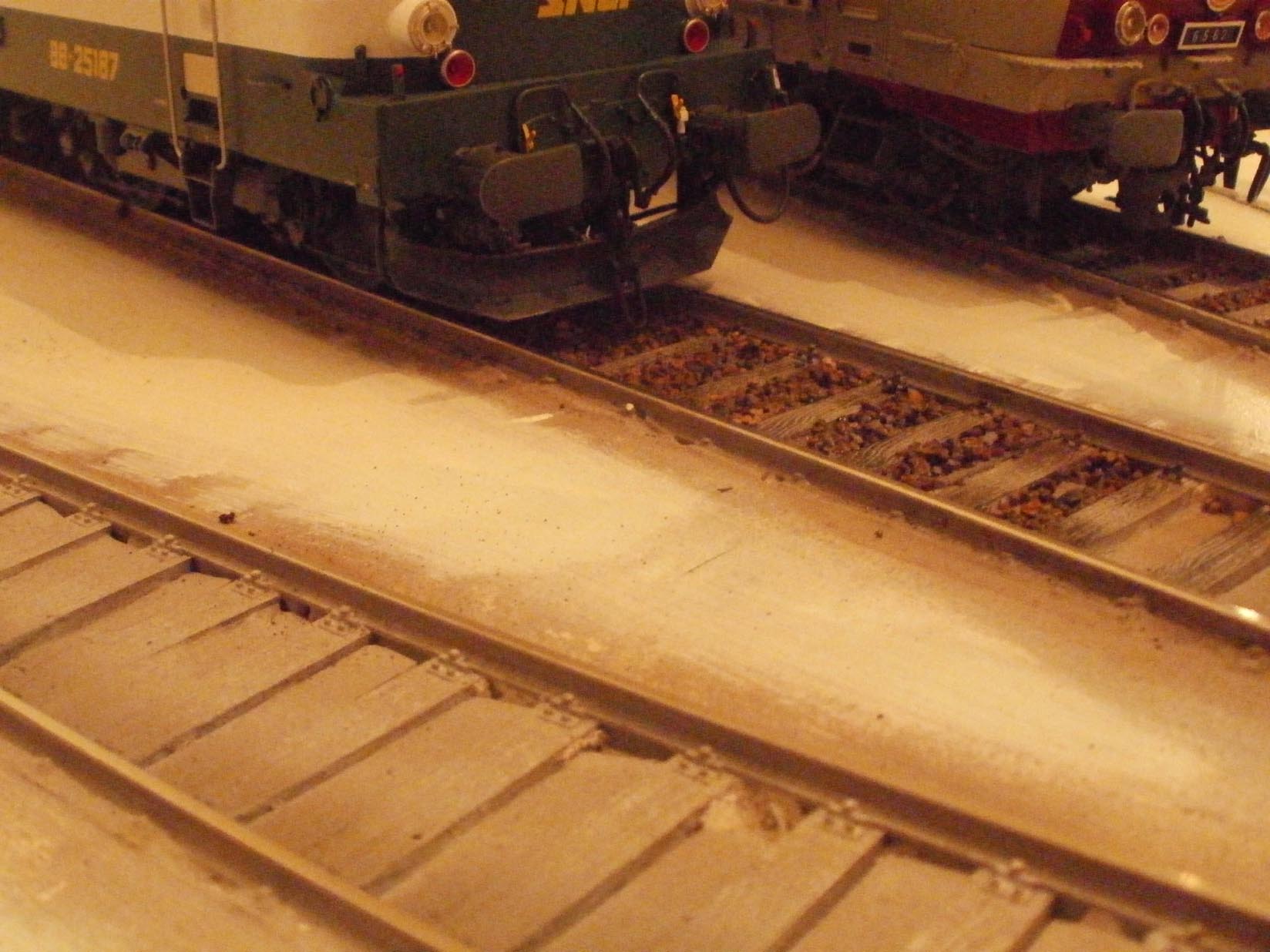

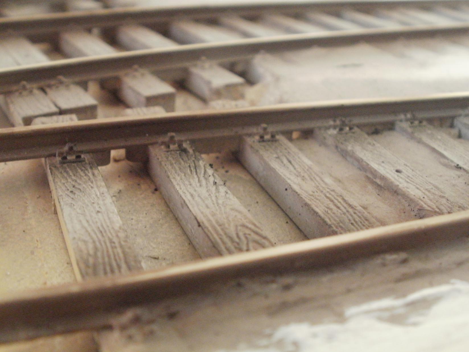

WE consacré à la peinture de la voies et aux premiers cm (!) de ballastage. Dommage, j'ai pris mes photos en peu tard et j'ai eu la flemme d'organiser un éclairage ad hoc. Vous vous e contenterez...

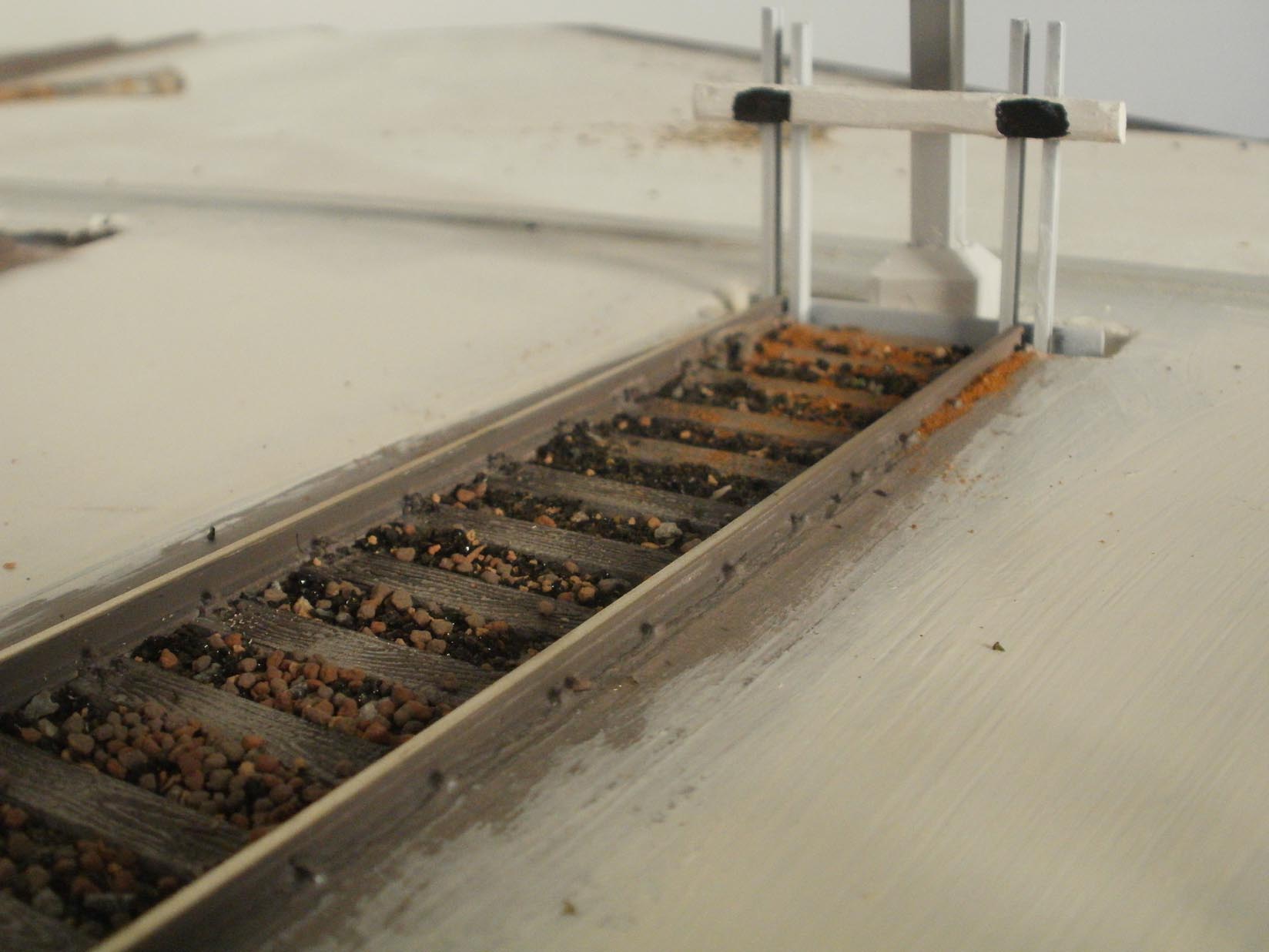

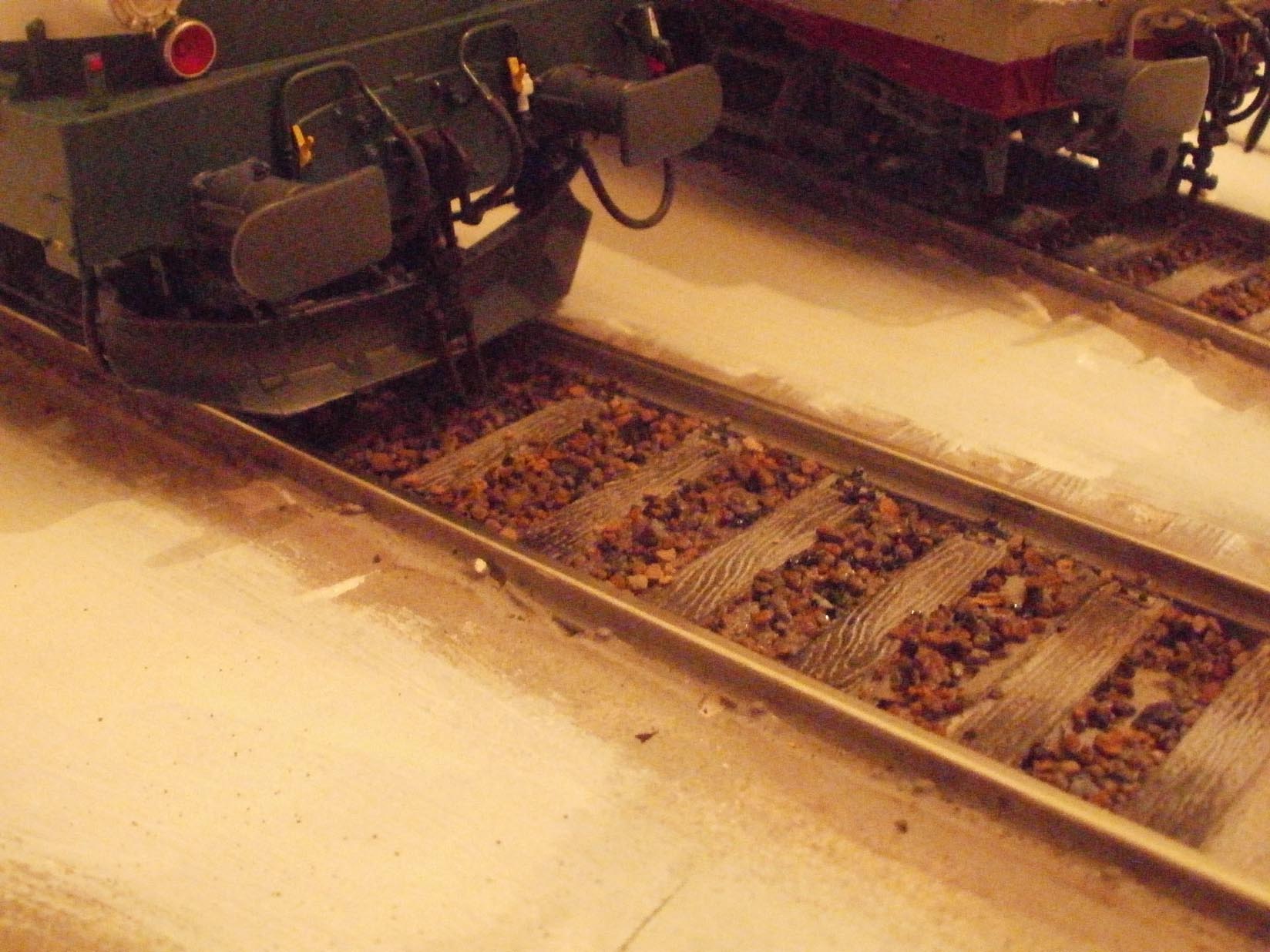

Donc, je résume mes travaux sur les voies (sous rotonde). Toutes ces voies sont en PEKO 123. FX JAMOIS m'a fait suivre le module dans un état où seules les parties extérieures des traverses étaient enfouies.
1er travail, combler les espaces entre traverses avec du DEPRON 2 mm qui affleure légèrement en dessous de la surface supérieure de la traverse. Nickel !
Une fois ce petit travail terminé (!), l'ensemble est badigeonné de GUESSO teinté de gris.
Chaque fil de rail est alors peint à l'aérographe (j'ai viré les masques faits avec des post-it montrés plus haut car inutiles voire "néfastes"). Pour ce voile de peinture, 1ères passes avec un gris assez clair pour terminer avec un voile très légèrement teinté de marron/rouge pour donner des reflets de "rouille".
Viennent ensuite les travaux de ballastage.
Les différentes photos des ballasts sous les rotondes montrent que la granulométrie est faible, en tout cas les cailloux sont de beaucoup plus petit diamètre que le ballast de pleine voie.
...Donc j'ai fait un petit mélange surtout à base de floc dans lequel j'ai incorporé des petits graviers de couleurs noirs trouvés sur un bord de route de tamisés.
C'est là où je pense que l'éclairage des photos trompe son monde en donnant des couleurs tirant sur le rouge. Le ballast est beaucoup plus gris. Si nécessaire, je repasserai un voile d'aéro mais je préfère attendre de voir une fois la rotonde remise en place...
En attendant ...

François D a écrit:Salut les aminches !
Bonsoir François,
Cela a certainement été mûrement réfléchi, mais pourquoi avoir insérer du Depron entre les traverses au risque de manquer de profondeur avec le ballast :ange2:
Sinon, cela avance bien et au stade actuel des travaux :coeur1: :coeur1:

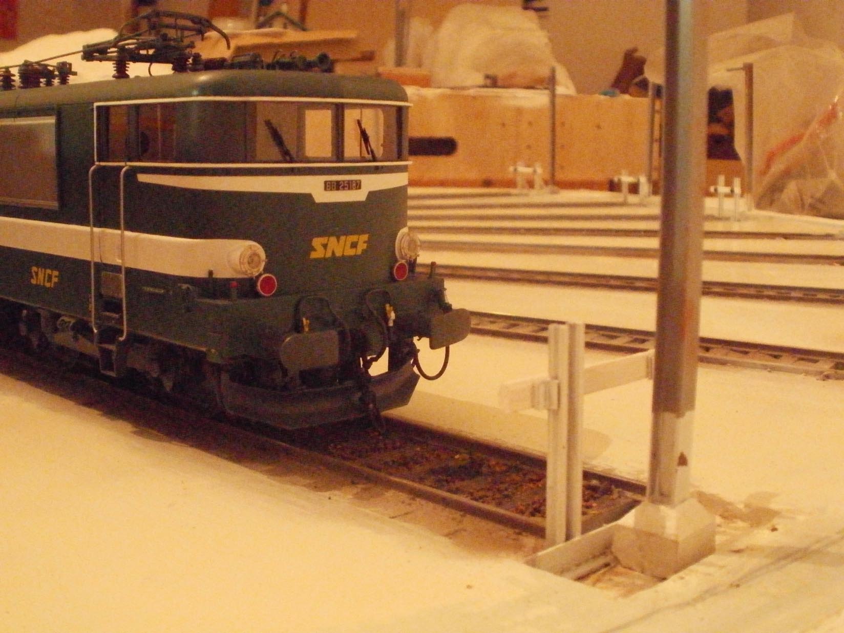

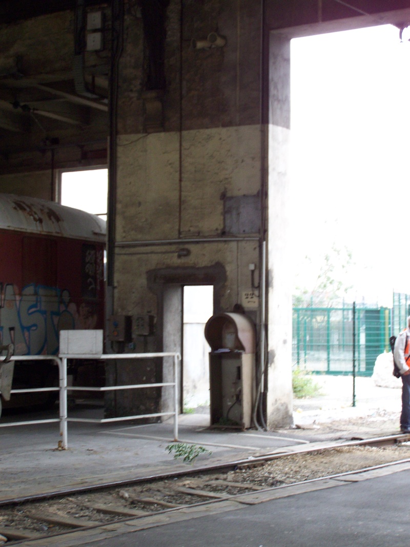

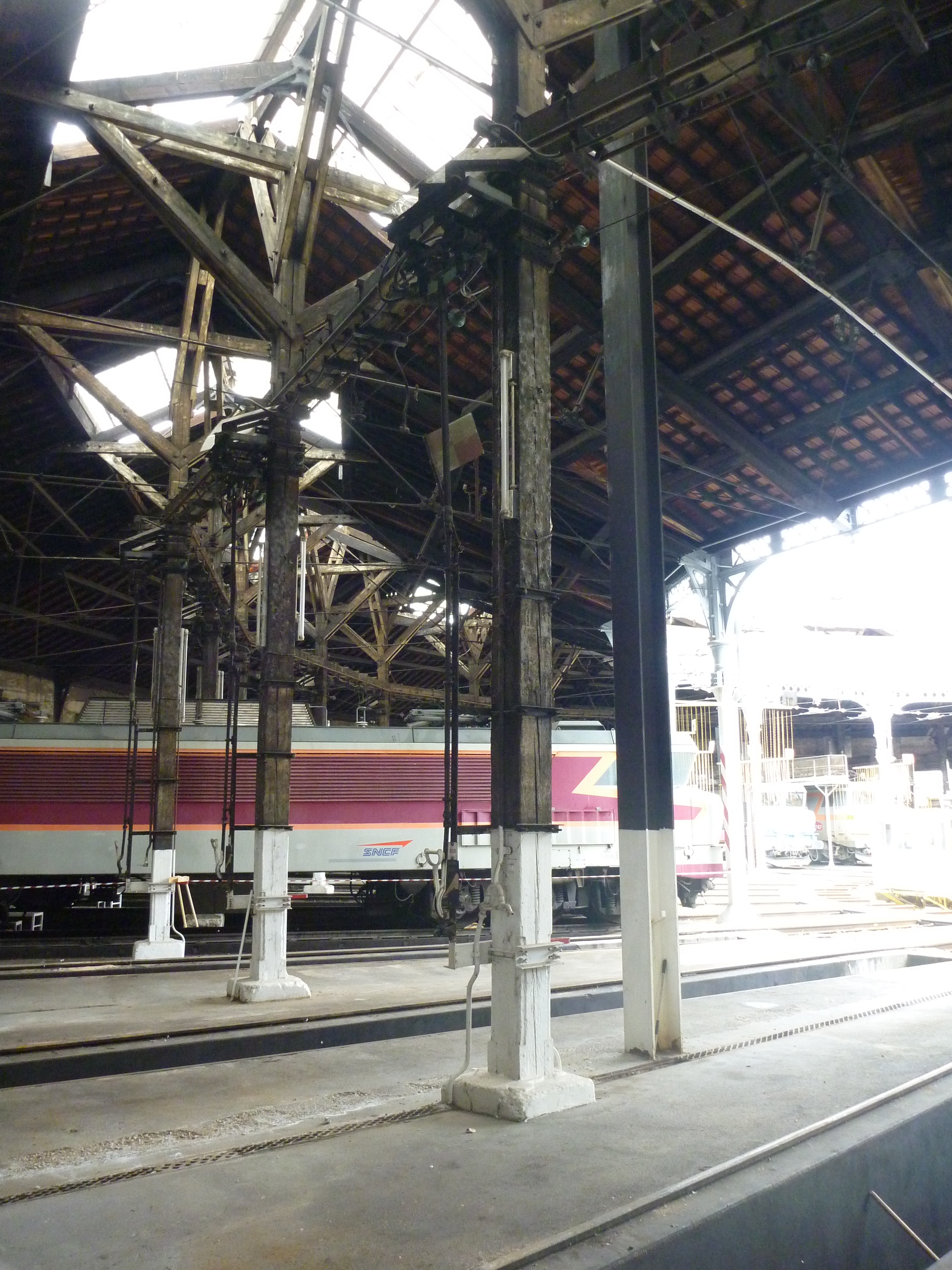

Un autre question : par chez nous, dans les ateliers, sur une hauteur de 120 cm, le strié jaune et noir est requis pour des obstacles, comme le bas des poteaux par exemple, à la SNCF c'est simplement blanc :?:

sncb_nmbs a écrit:...mais pourquoi avoir insérer du Depron entre les traverses au risque de manquer de profondeur avec le ballast :ange2:
1ère réponse en image :
(cliché "Skognissen", Forum LR, sept 2012)

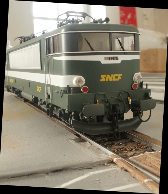

sncb_nmbs a écrit:Un autre question : par chez nous, dans les ateliers, sur une hauteur de 120 cm, le strié jaune et noir est requis pour des obstacles, comme le bas des poteaux par exemple, à la SNCF c'est simplement blanc :?:
Apparemment oui, en tout cas à certains endroits... Maintenant, c'est vrai je ne l'ai peut-être pas faite assez haute ! :mur: (manque 3 mm pour être à la cote "belge"). En France ?
(cliché Beilhack)

Merci François. :cool:

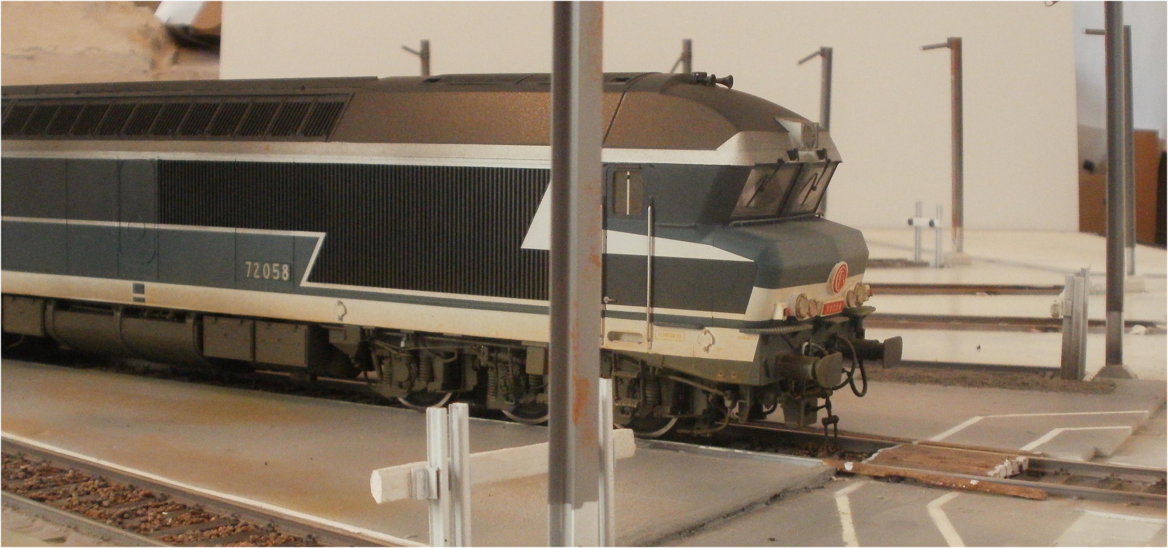

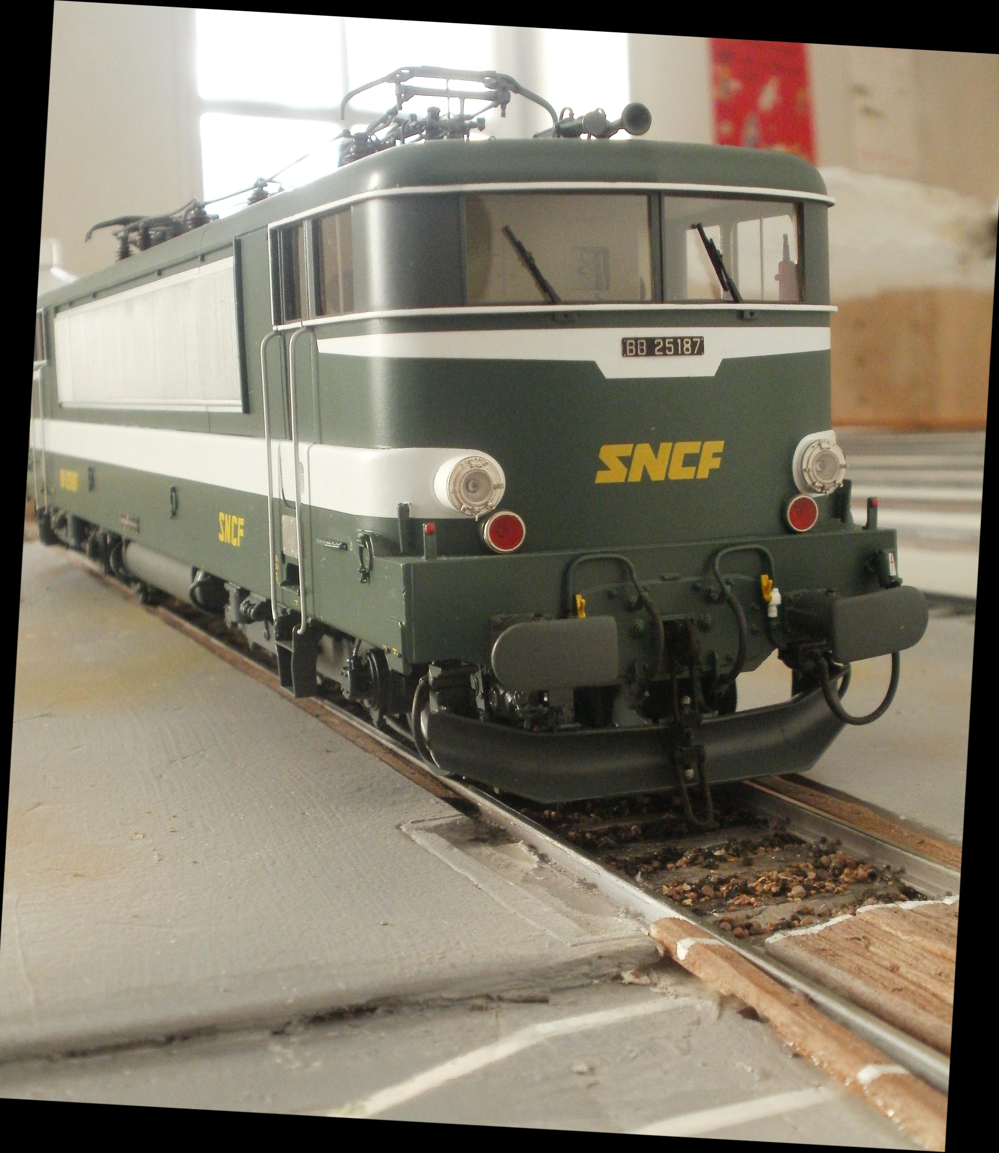

... petite visite d'une 72000 à St MAXIME :
je trouve que c'est un bon début mais le sol doit être encore travaillé pour lui donner des reflets d'huile sale. Je dois visiblement reprendre aussi les marquages des couloirs de circulation "piéton". Actuellement, la moitié des voies couvertes a été traitée.
Les photos me permettent de bien voir certains détails que l'oeil avait fait sauter et puis ça égaye un peu ce fil !

François D a écrit:... petite visite d'une 72000 à St MAXIME :
C'est une belle visite :coeur1:
Bon, faut être honnête, le différence du niveau du sol, c'est un vrai casse gueule :diable2:
Sinon, l'ensemble lui, a de la gueule :prrrt:
{>hs} Bon renseignement trouvé de par chez nous; le blanc était utilisé du temps de la vapeur, et ce n'est que dans les années 50'-60' que le jaune et le zébré jaune/noir c'est imposé pour la signalisation des obstacles dans les ateliers. D'ailleurs, on voit des photos de pilastres peintes en blanc pour les faces parallèles aux voies et jaune ou jaune/noir pour les autres. Comme quoi ! :roll:
Malgré que je travaillais dans un vieil atelier qu'avait connu la vapeur, tout était déjà en jaune, peut-être que je ne suis pas assez :vieux: {<hs}
