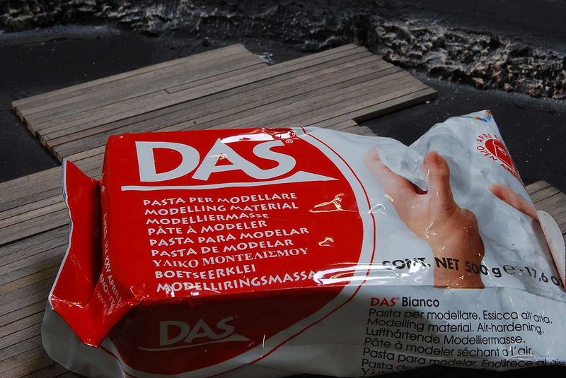

Salut François,
Pour les zones bétonnées, pavées et autres, j'ai vu ceci :
Ce la provient de Mara Harbor le sujet vaut le détour :coeur1:
Zone pavée
un outil rudimentaire : http://farm6.staticflickr.com/5523/9489 ... ec5f_c.jpg
un peu de colle : http://farm8.staticflickr.com/7447/9489 ... 9e71_c.jpg
étaler la chose : http://farm8.staticflickr.com/7309/9486 ... 9ce9_c.jpg
cela sèche à l'air : http://farm3.staticflickr.com/2847/9489 ... fc39_c.jpg
quand c'est bon : http://farm4.staticflickr.com/3786/9486 ... 5eaa_c.jpg
et voilà le travail : http://farm8.staticflickr.com/7426/9494 ... 4d9f_c.jpg

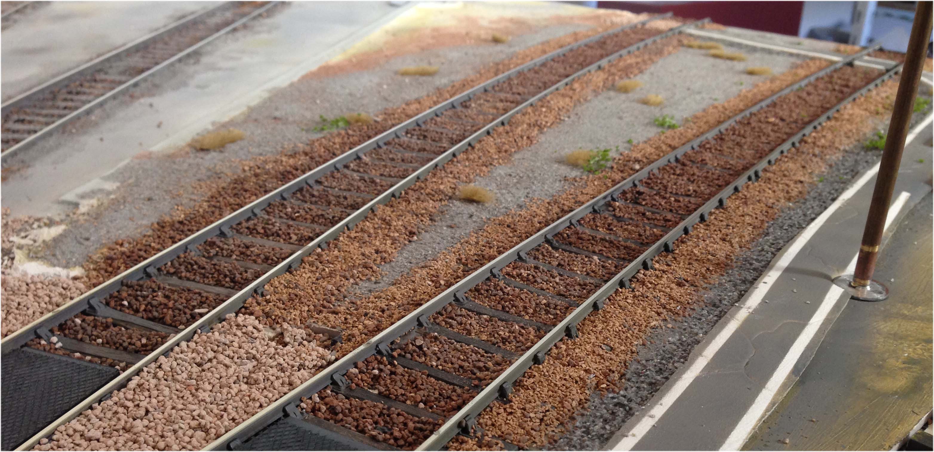

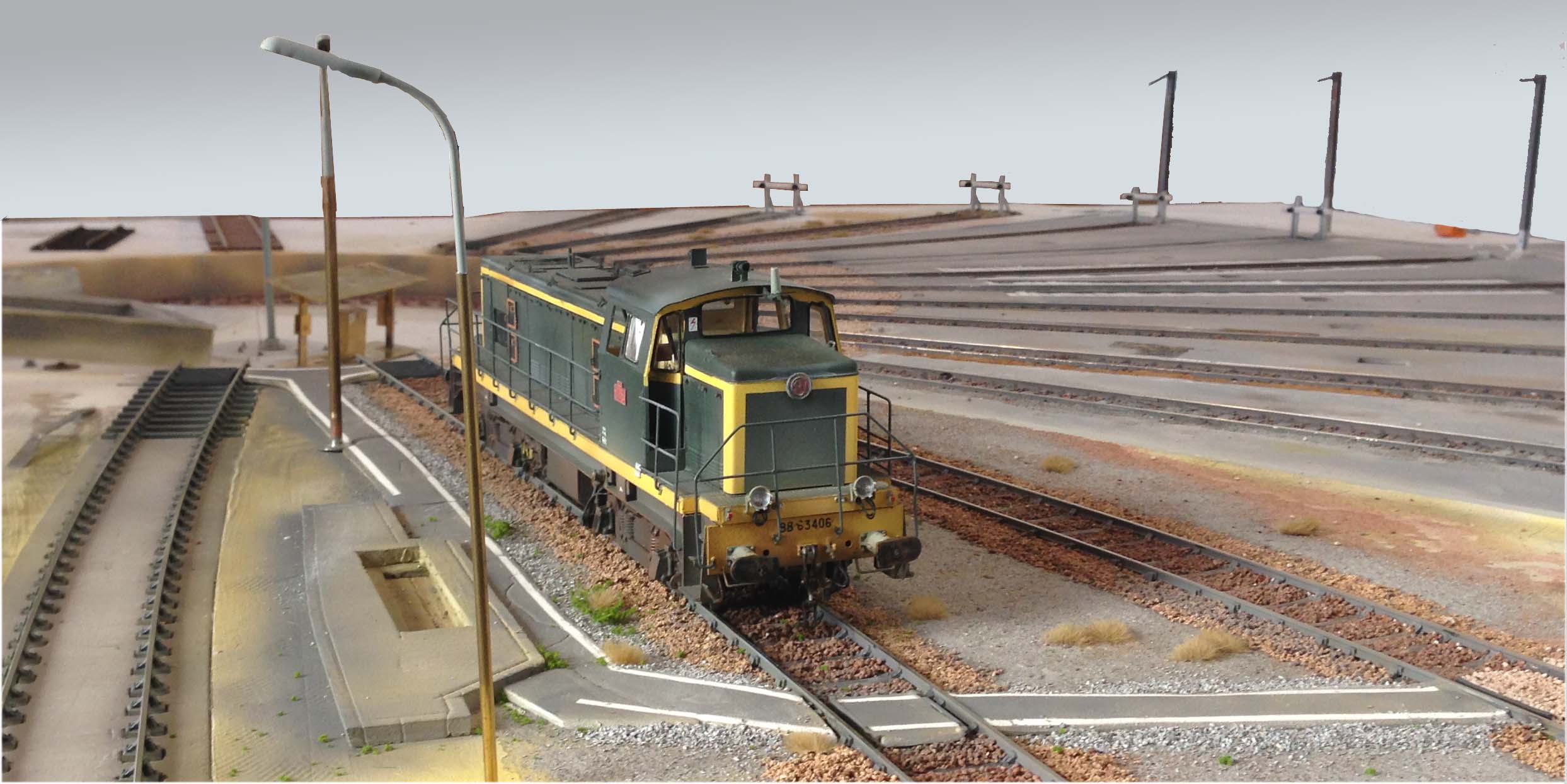

Je ne voulais pas poster de photos avant d'avoir complètement terminé cette zone mais la torpeur ambiante me pousse à sortir l'APN...
Les 2 voies (entrée locs électriques + sortie) sont enfin ballastées. La voie d'entrée est celle au 1er plan.
Je rappelle un peu les évènements :
- dépose des voies "tirefonnées" initialement posées par FX :oops: :oops: ,
- pose en courbe de nouvelles voies peco dont j'ai retravaillé une à une les traverses pour leur donner un coup de vieux et pour les espacer,
- "noyage" à hauteur de traverse avec du Dépron, petite couche de Gesso et peinture.
- ballastage interne,

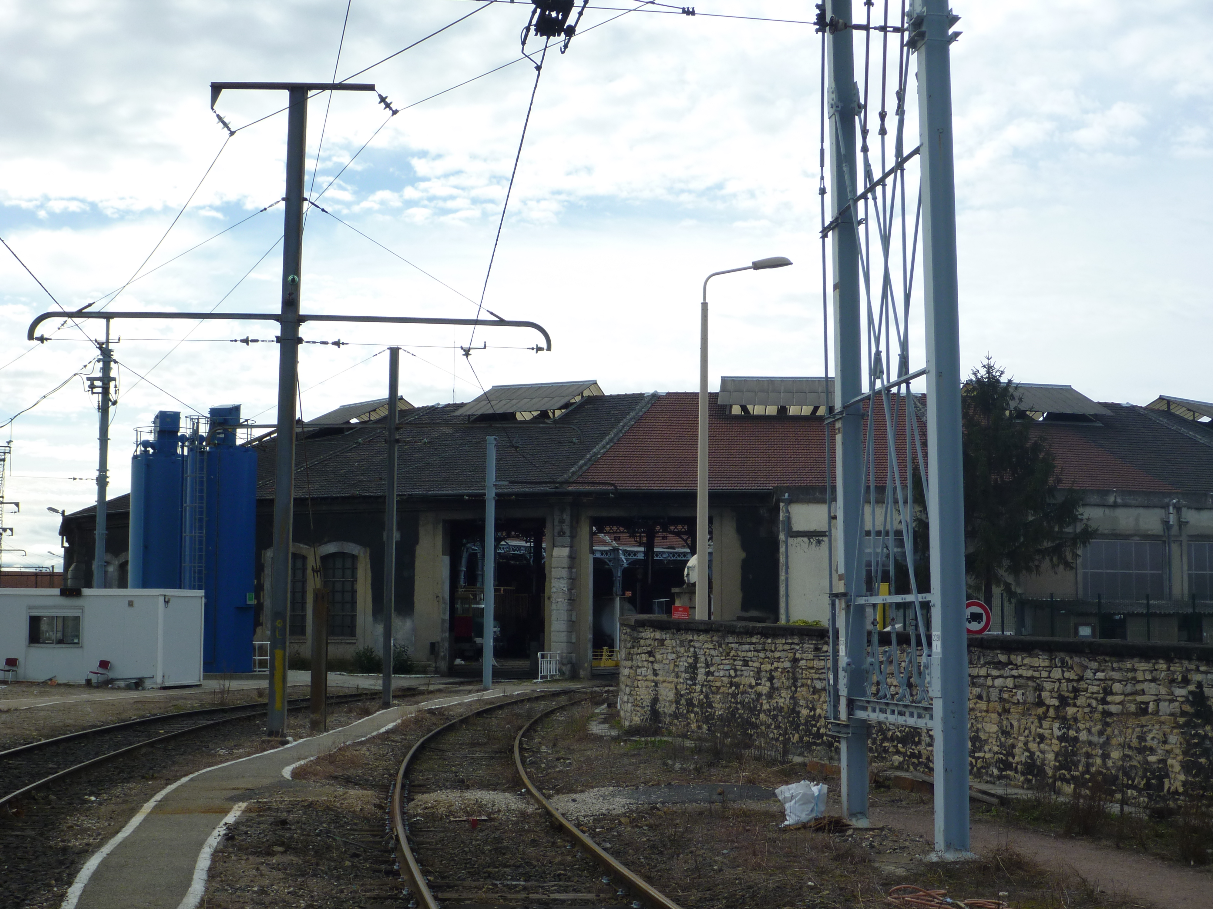

- mise en place du passage piétonnier avec ses bandes de visibilité pour lequel je me suis inspiré de cette photo de Beilhack :
Bel après-midi avec enfin du soleil propice à la photo...
Un voile de peinture gris et de rouille/poussière sur tous ces caillous sera le bien venu mais je préfère atteindre d'avoir une vue plus globale quand la rotonde sera remise en place.

Très beau travail François !
:applause:

12 Jan 2015, 00:31
Superbe. :cool: :applause:
J'aime bien ces voies très travaillées: rien à dire, cela classe un réseau.
Et puis merci pour la photo de David: elle pourra m'inspirer même si je ne suis qu'en HO avec des ambitions très modestes.

Salute,
vraiment du beau boulôt en effet....par contre pourquoi de la voie à double champ? :gratte:
je croyais que c'était l'apanage de la région sud-ouest?
t'as pas envie de faire ta propre voie francois?

Beau boulot François, comme d'hab...
Pour la voie double champignon, par contre, ce n'est pas que sud-ouest : il y en avait plein en Normandie, aussi, notamment ;) . Ce qui, j'en conviens, n'explique pas sa présence si près d'unerotonde PLM :mrgreen:

:mur: :mur:
ça fait chier ces doubles champignons. C'est une belle erreur dont je ne me suis pas rendu compte.
Trop de boulot pour tout recommencer.
