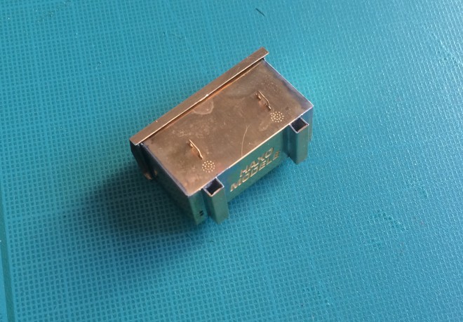

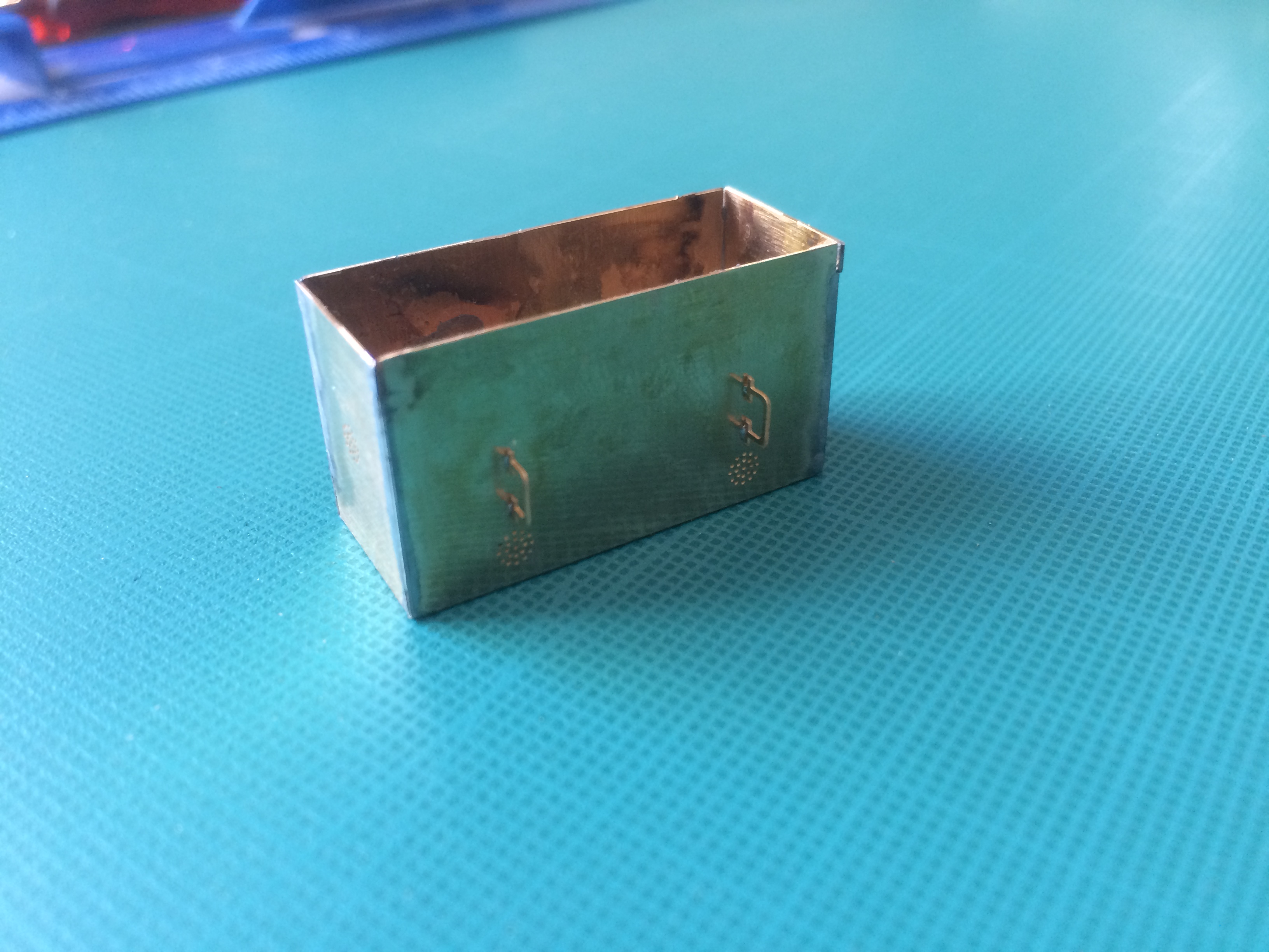

Les signaux sont terminés et fonctionnent !
Pour le moment, ils ne sont pas encore décorés ni peints. J'attends encore un peu avant de sortir l'aéro...
J'en profite pour changer le sujet du fil "... et + si affinité" et compléter mes petits montages par l'assemblage d'autres éléments de décor ferroviaires toujours proposés par HAXO,

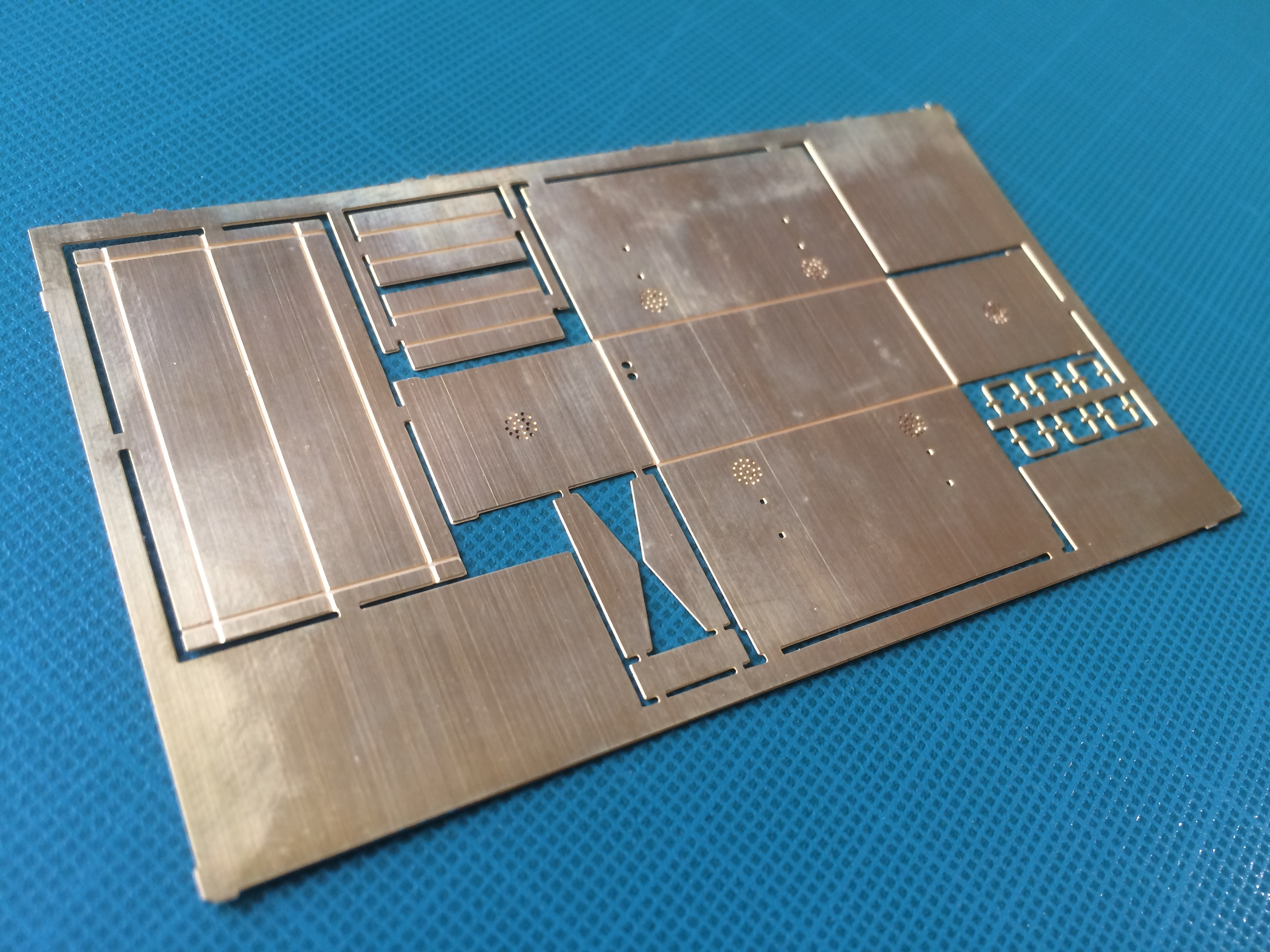

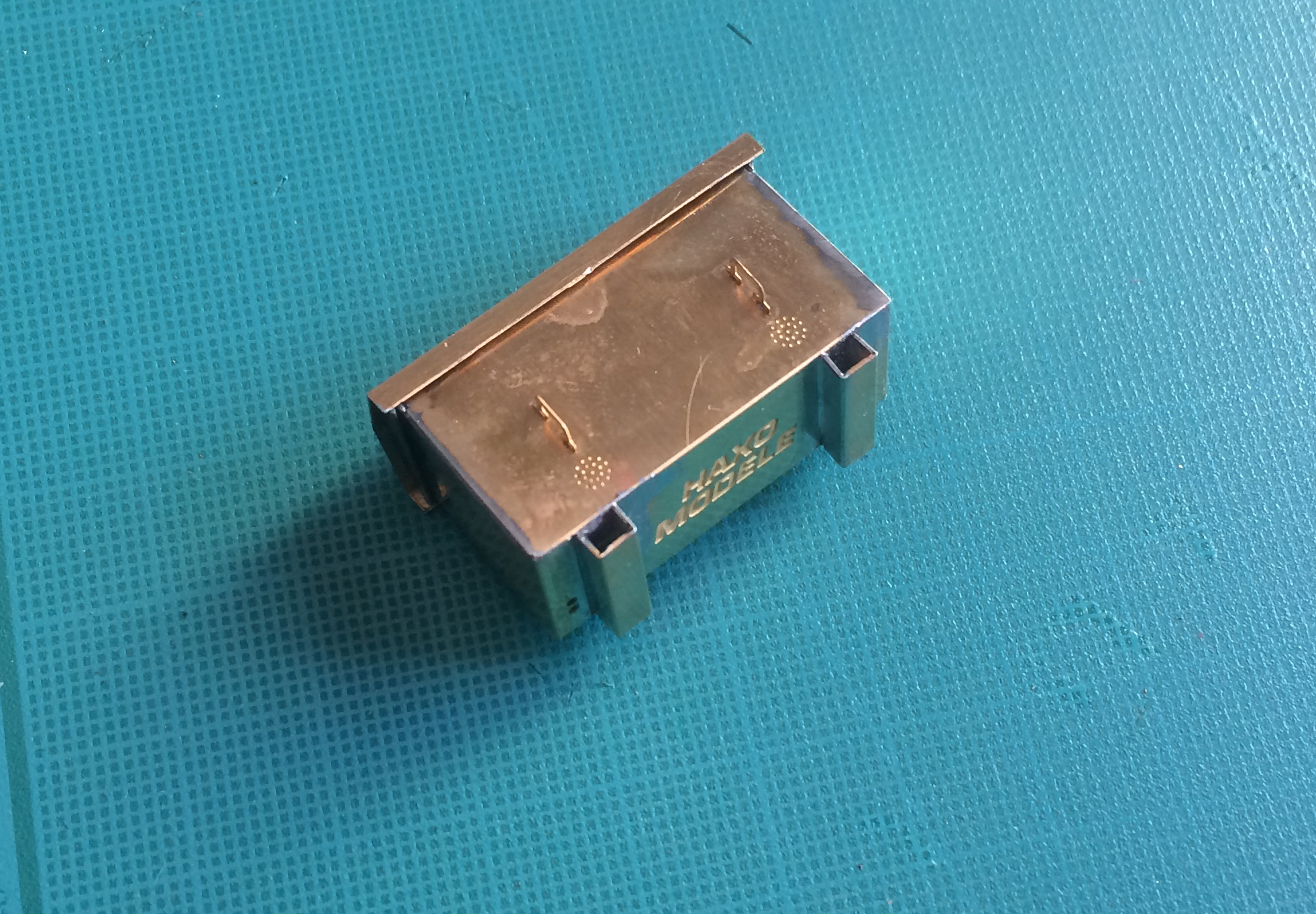

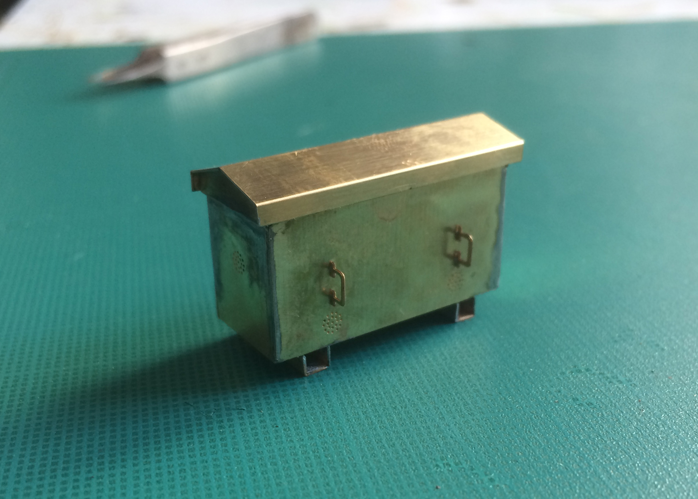

Aujourd'hui, les caisses à pile...
La plaque de laiton est en 3/10 et la construction se fait toute seule. 30 mn nécessaire...
La caisse se plie délicatement. Ça s'emboite bien, pas de souci ...
Je n'arrive pas à voir si les ouïes sont réellement ajourées, c'est vraiment très petit. Les poignées sont à mettre en place. Leurs pattes sont un chouia trop larges pour rentrer dans les trous pré-percés de la caisse. Un petit coup de disque à peine appuyé et tout rentre correctement alors. Soudure par l'intérieur.

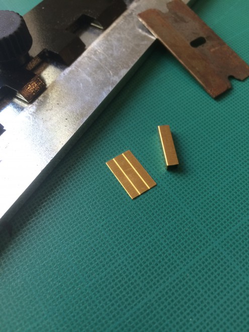

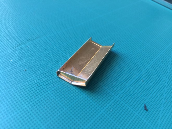

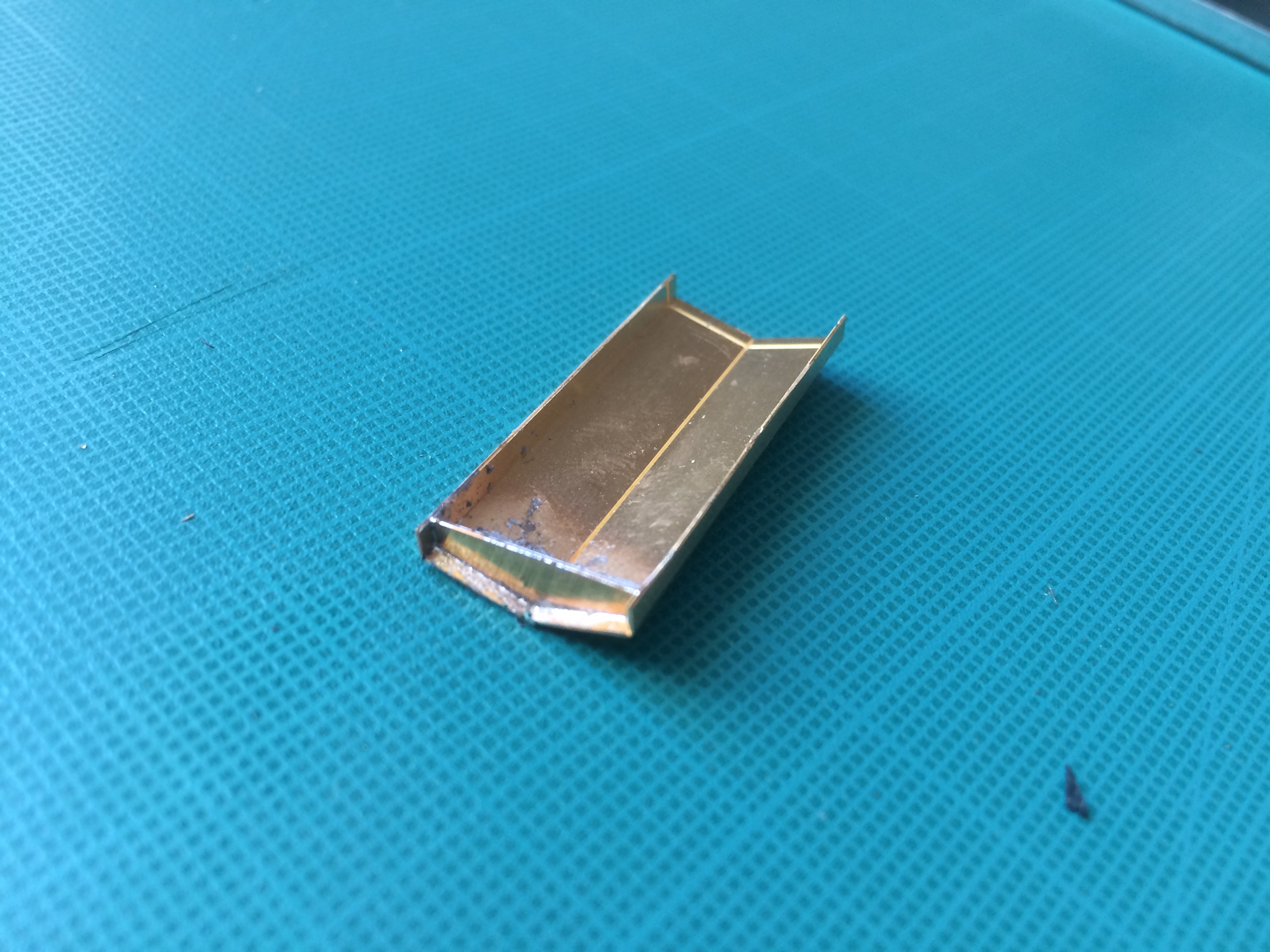

Le toit se plie également gentiment et il faut se servir des rainures pour placer les 2 petites pièces pentagonales aux extrémités. Ces 2 pièces servent aussi de gabarit de pliage !
Les 2 pieds sont fabriqués par pliage de 2 petites tôles (vaut mieux utiliser une plieuse...) et soudés dans les 2 rainures dessinées en 1/2 épaisseur. Pas d'erreur possible.
... et voili, voilou ! :D
Rien de bien sorcier, très sympa !

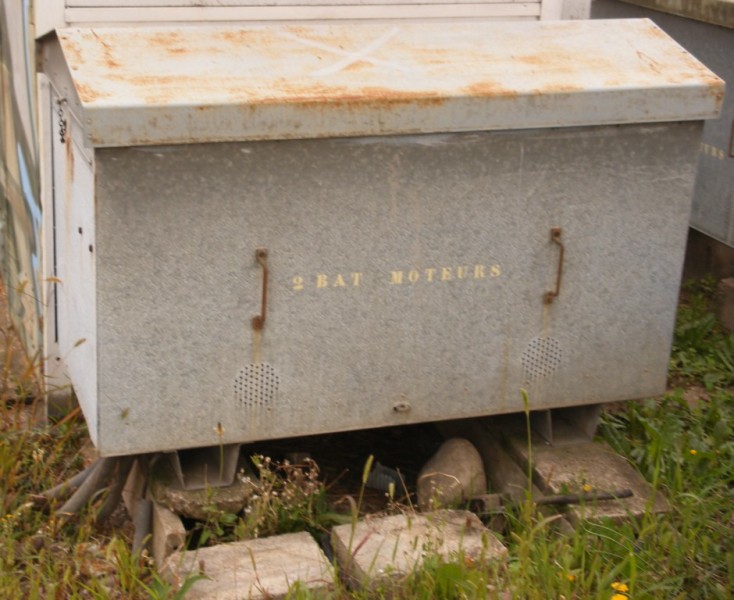

joli, joli et l'opérateur à bien travaillé. :cool: :applause:
Sur ce blog
BATTERIE D T C http://2.bp.blogspot.com/_FY-DryZRswA/T ... n+050+.JPG
et
2 BAT MOTEURS http://4.bp.blogspot.com/_FY-DryZRswA/T ... en+051.JPG
si ça peut aider. ;)
edit http://1.bp.blogspot.com/_FY-DryZRswA/T ... en+021.JPG c'est pas ton bâti ?
