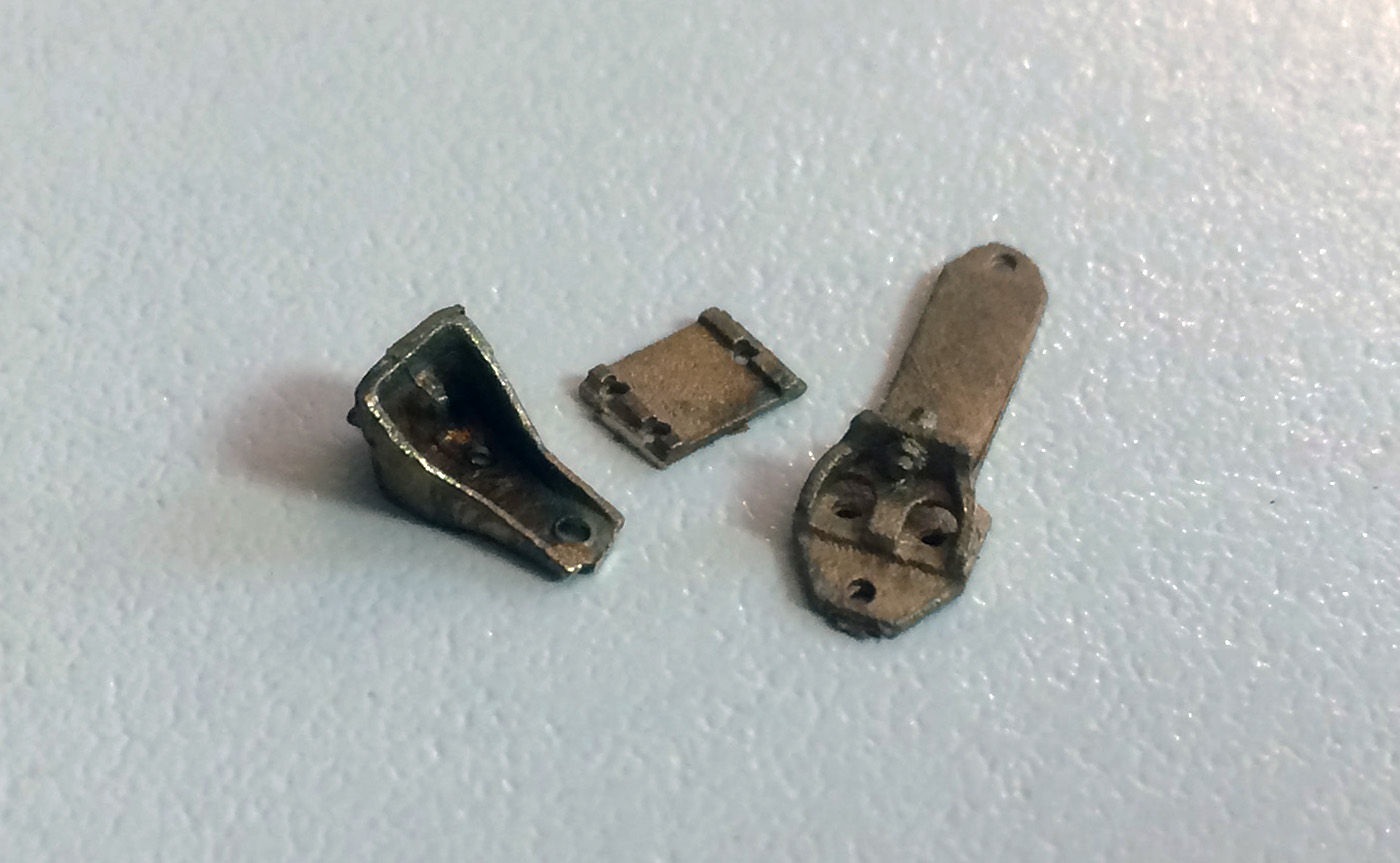

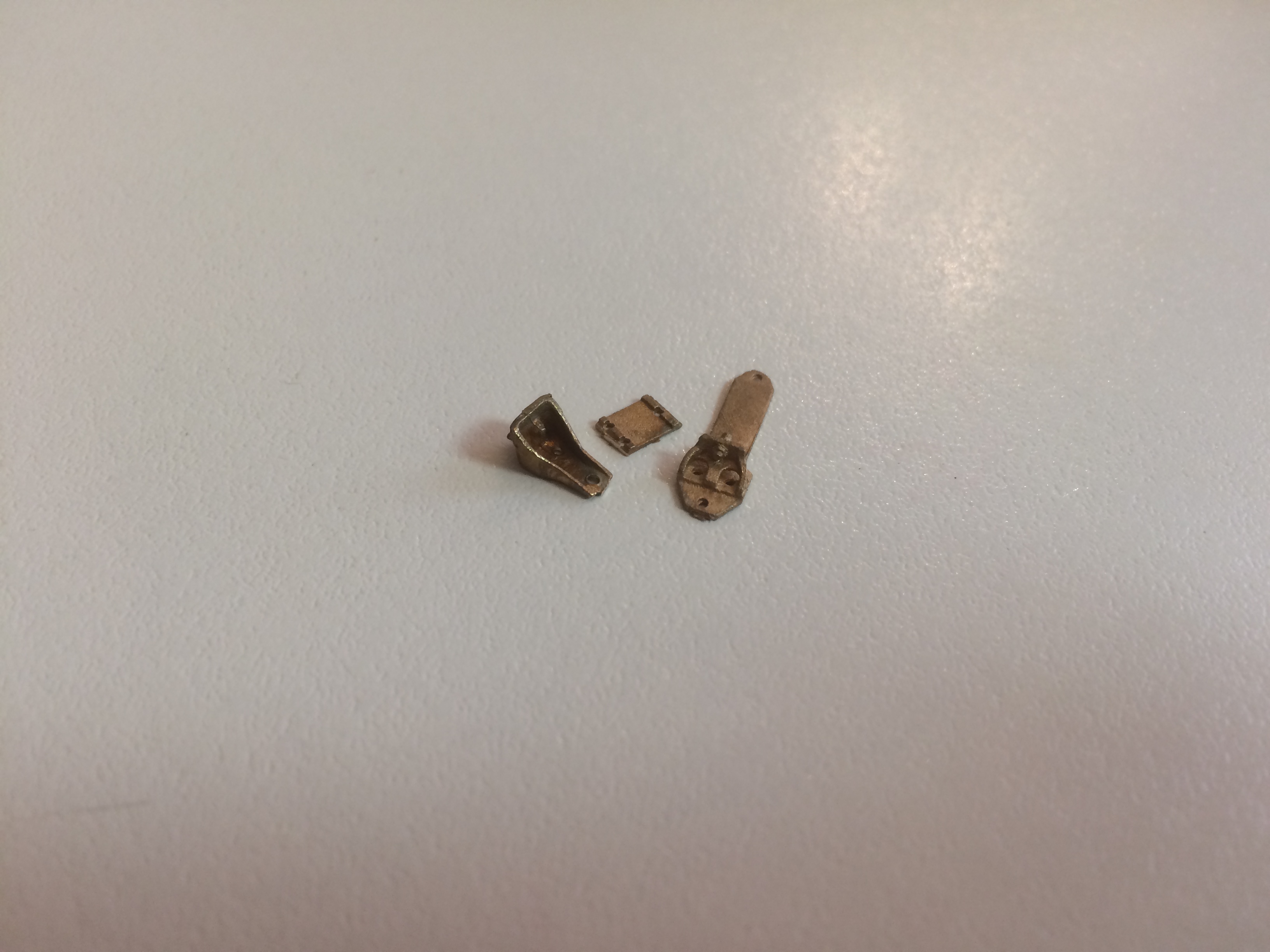

Allez quelques nouvelles du fond de ma casbah après tous ces intermèdes ! ;)
Je continue de dégrapper les fonderies et de vérifier si besoin les trous de perçage.
Pour l'instant toutes les selles sont prêtes de même que les sabots de contre-rail. Les mandolines sont là me je ne m'en suis pas encore occupé.
Je m'attaque aux coussinets de glissement lesquels sont de deux longueurs différentes ont fonction de leurs positions sous les aiguilles et contre-aiguilles. Le plan de Pascal est bien-venu !
Les fonderies me paraissent assez propres, très peu de déchet.

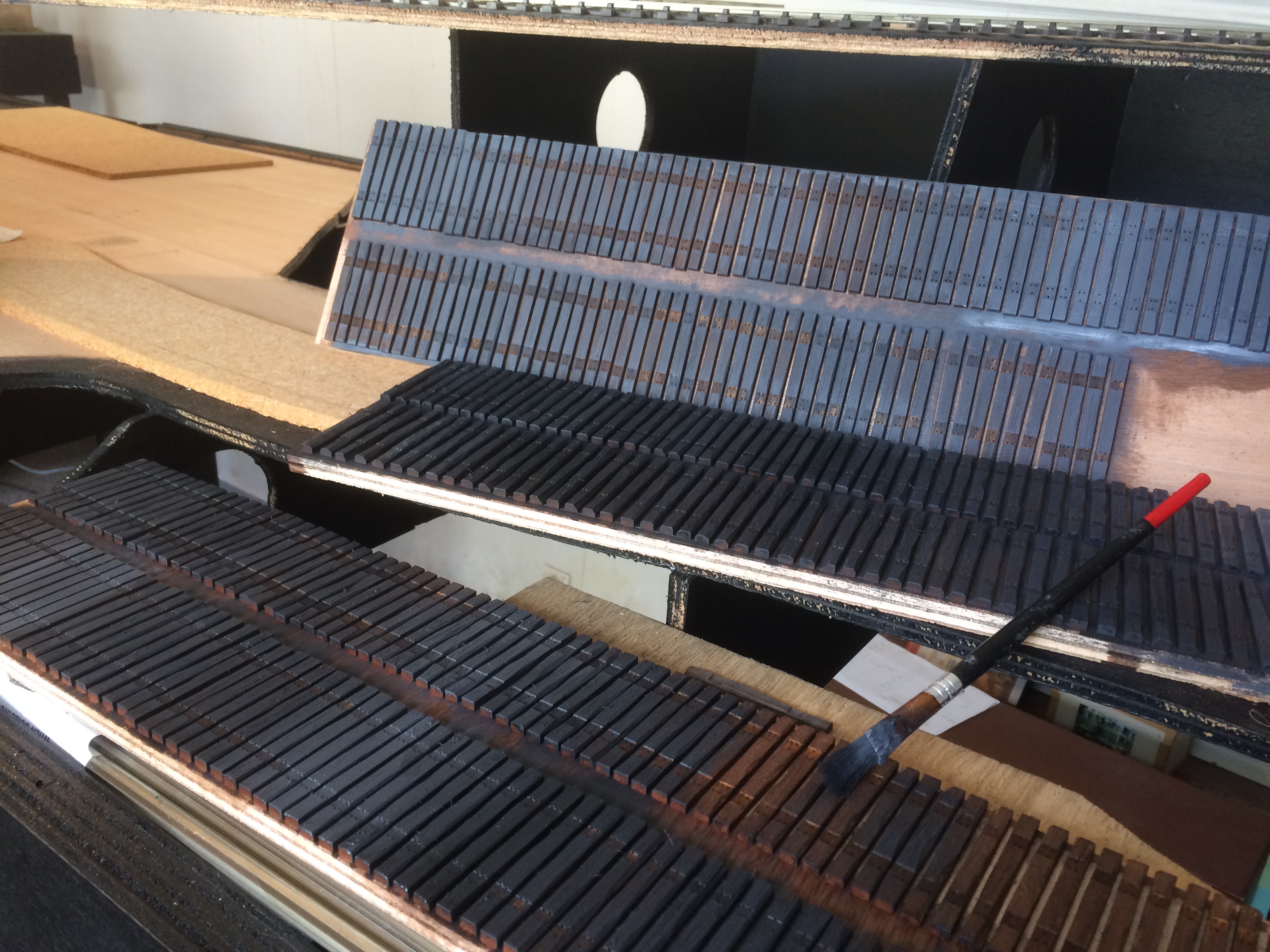

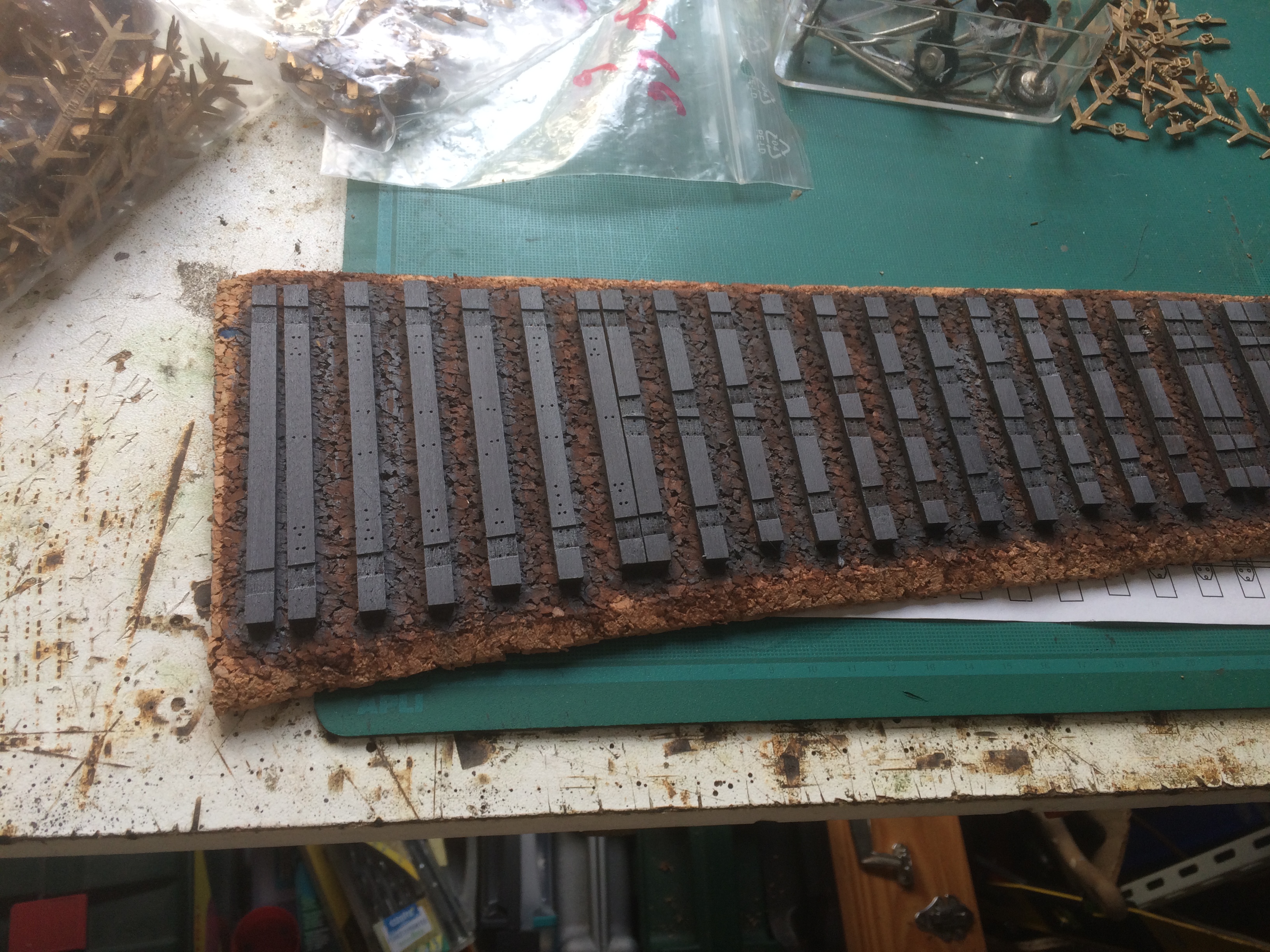

Pour alterner un peu dans ces tâches assez répétitives ( la pose de la voie, c'est vraiment un travail de forçat ....)
... j'ai ressorti le pinceau pour éclaircir un peu le travelage. A la lumière du jour, c'est quasiment identique aux traverses déjà décorées. :D

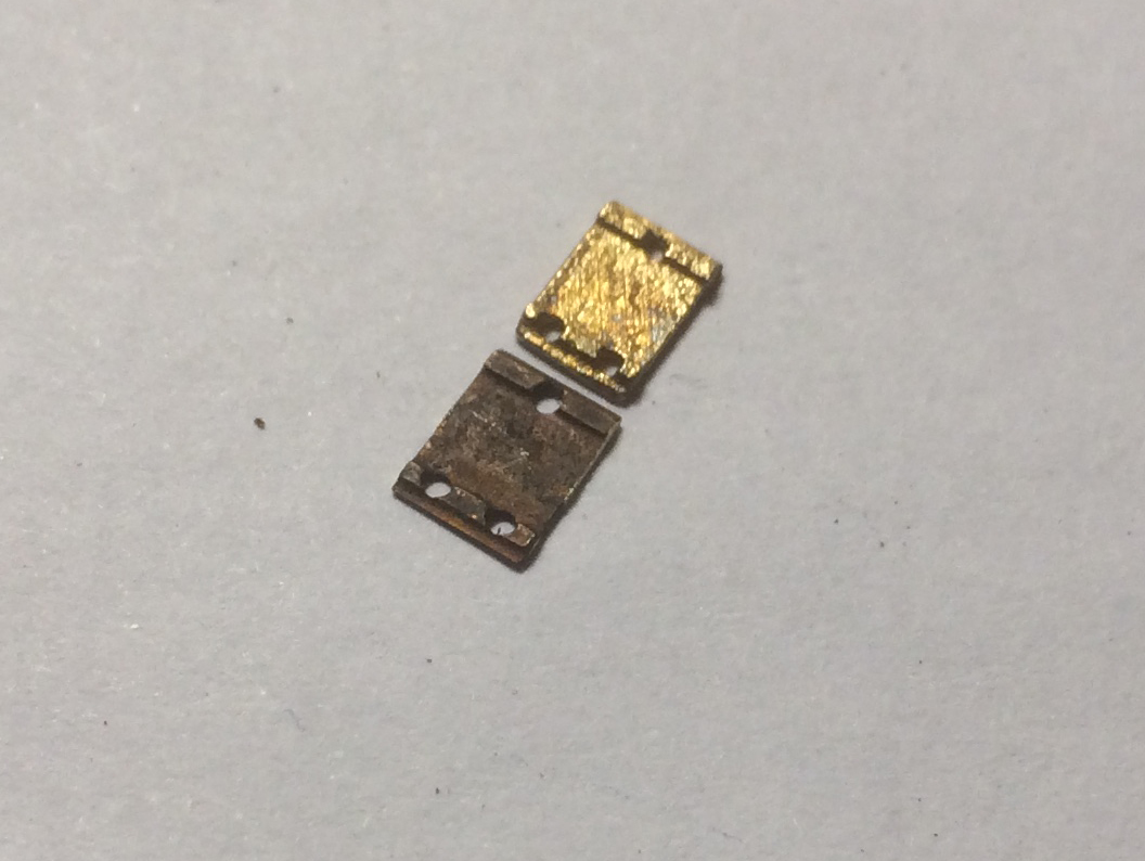

j'ai juste une chtite question au passage: le choix de faire les selles 3 trous en fonderie est-t'il du au fait que
les modèles en photogravure font un peu "plates" a coté de celles moulées?
Francois pourrais-tu faire un cliché en gros plan avec une selle Décapod et celles de de P.Macquet cote à cote juste pour voir? :ange2:...

Salut Bigoudi,
J'ai déjà vérifié.
L'épaisseur des selles en fonderie est double de celles des (selles) DECAPOD. Impossible donc d'inter-changer.
Je te ferai ta photo ce soir promis !

Epaisseur MC76 (sous le patin du rail) : 0,5 mm (plus épaisse, moins large), en fonderie
Epaisseur DECAPOD (sous le patin du rail) : 0,2 mm , selle laiton gravée en 1/2 épaisseur et brunie accessoirement ici.
