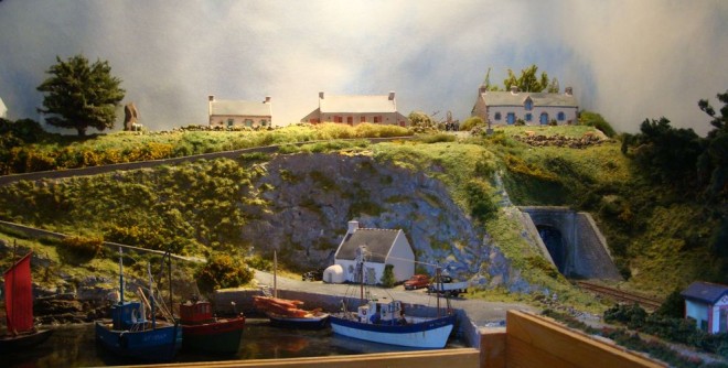

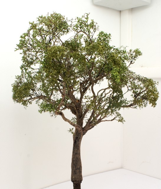

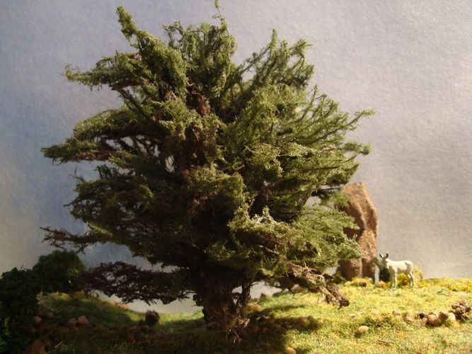

Retour aux Cupressus. maintenant Que j'arrive à en faire je ne me prive plus. Cette fois j'ai ajouté des branches mortes, souvent nombreuses dans ces arbres. En prime j'ai refais le ciel de Plouboudic pour supprimer des raccords disgracieux dans le fond de décor

:cool: :cool: :cool:
Superbe ce cupressus, ainsi que le décor qui l'entoure !

C'est très poétique!

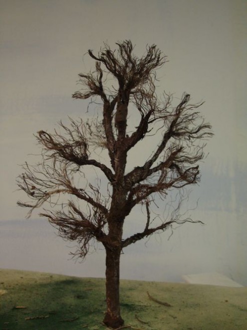

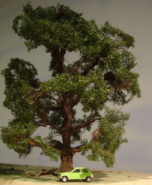

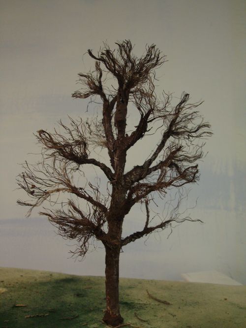

Dernière production, toujours avec un tronc en bois renforcé et des branches en ficelle enduites (de pâte à bois ou simplement de gouache pour les plus petites). Cela se voulait un chêne. Le voici d'abord sans feuilles

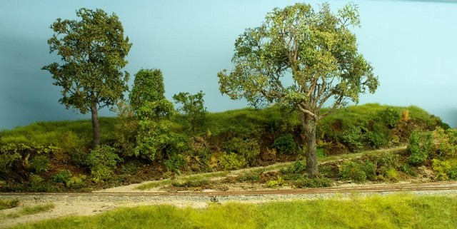

Après vérification sur des photos il manquait des branches basses. J'ai aussi épaissi le tronc. Le printemps étant passé en quelques minutes sous forme de feuilles Mininatur, voici le résultat final

Félicitations pour toutes tes réalisations, et le fait de nous les faire partager. :cool: :applause:

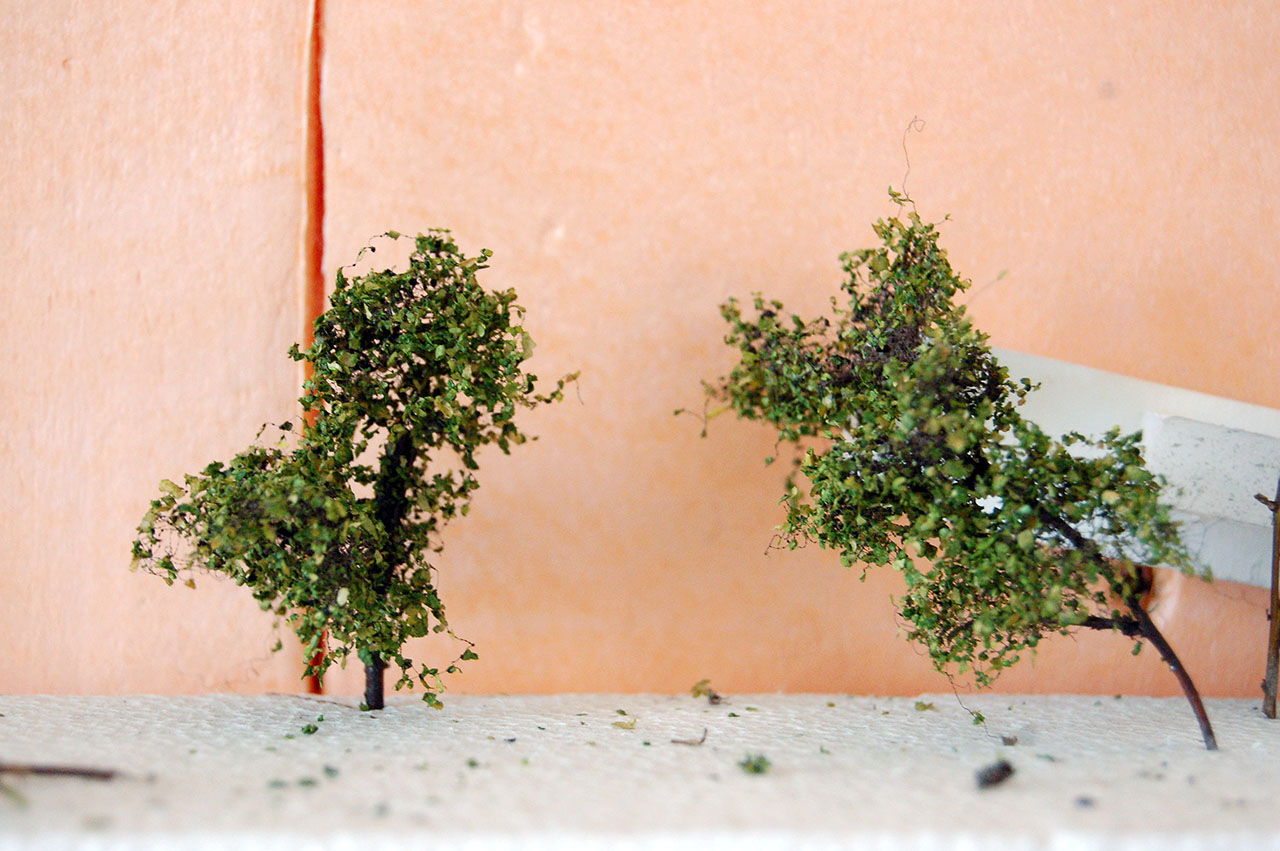

Les arbustes. Je les ai fait de brances des arbustes réels, je ne sais pas lequels :oops: , et de feuillage Noch.

J'aime bien celui à gauche sur la dernière photo.
Il semble bien réel.
Attention aux branches non traitées, elles risquent de ne pas tenir dans le temps. Je pense qu'un traitement à la glycérine pourrait éviter le pourissement de la branche dans le temps.

Très chouette! C'est ce que je fais aussi.
Et, contrairement à Christophe, je pense que ça ne craint rien; si c'est sec, ça ne bouge plus. J'en ai qui ont sept ans, et qui n'ont pas changé! :cool:

je confirme, même si ça dépend un peu des essences, certaines tenant mieux que d'autres.
De toute façon ce qu'on leur envoit comme colle en bombre doit pas mal stabiliser.
