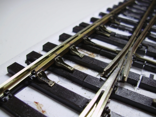

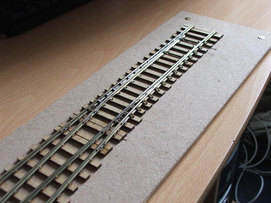

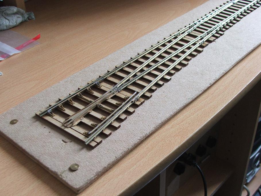

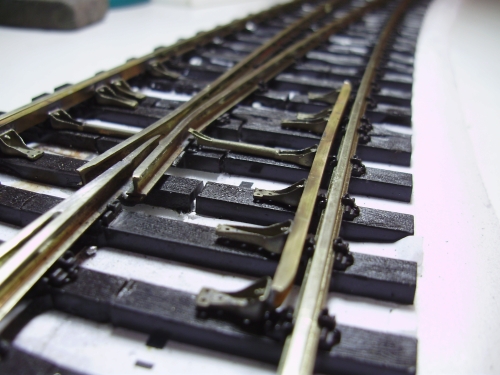

Bigoudi a écrit:C'est encore moi,
Leonard, ces fameuses traverses en tilleuls m'intéressent aussi
alors si toi ou francois pouvez poster une photo de près...que du bonheur!
parce que moi pour mon module ce sera ça sinon rien...
les traverses sont taillées dans des planchettes en tilleul à coup de cutter...et c'est du péco code 143...
spa mal non? :apero: les pièces de fonderie sont du club proto...
Tout à fait !
Ces belles pièces de fonderie ne sont pas réservées au Proto. idem avec une aiguille courbe en Peco 143
...mais on s'éloigne !
Je suis en discussion avec Léonard et je vous tiens au jus.

François D a écrit:(...)
Alors pourquoi s'esclaffer sur l'exactitude de la reproduction d'une gouttière et d'une descente d'EP, si à côté je laisse du DCDS là où il ne peut pas exister ? Les voies sous rotonde sont déjà en vignole.
Une main levée au fond de la classe (à côté du radiateur)
M'sieur, c'est quoi du DCDS s'iouplê :?:
Re: [0] Une annexe traction ou une rotonde PLM: la suite...
Messagepar Bigoudi
15 Jan 2015, 13:33
Double Champignon DiSsymetrique..je crois

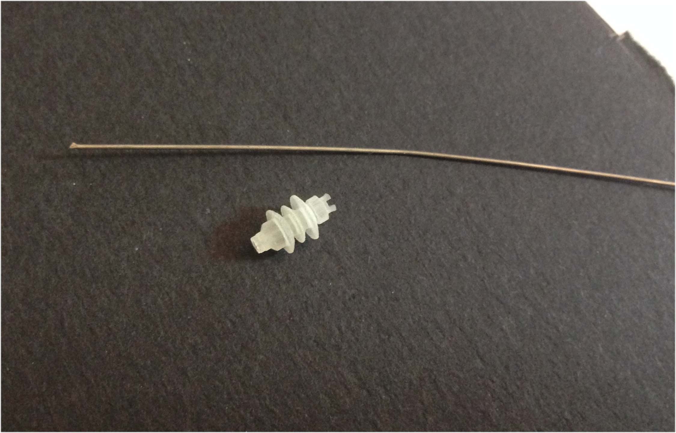

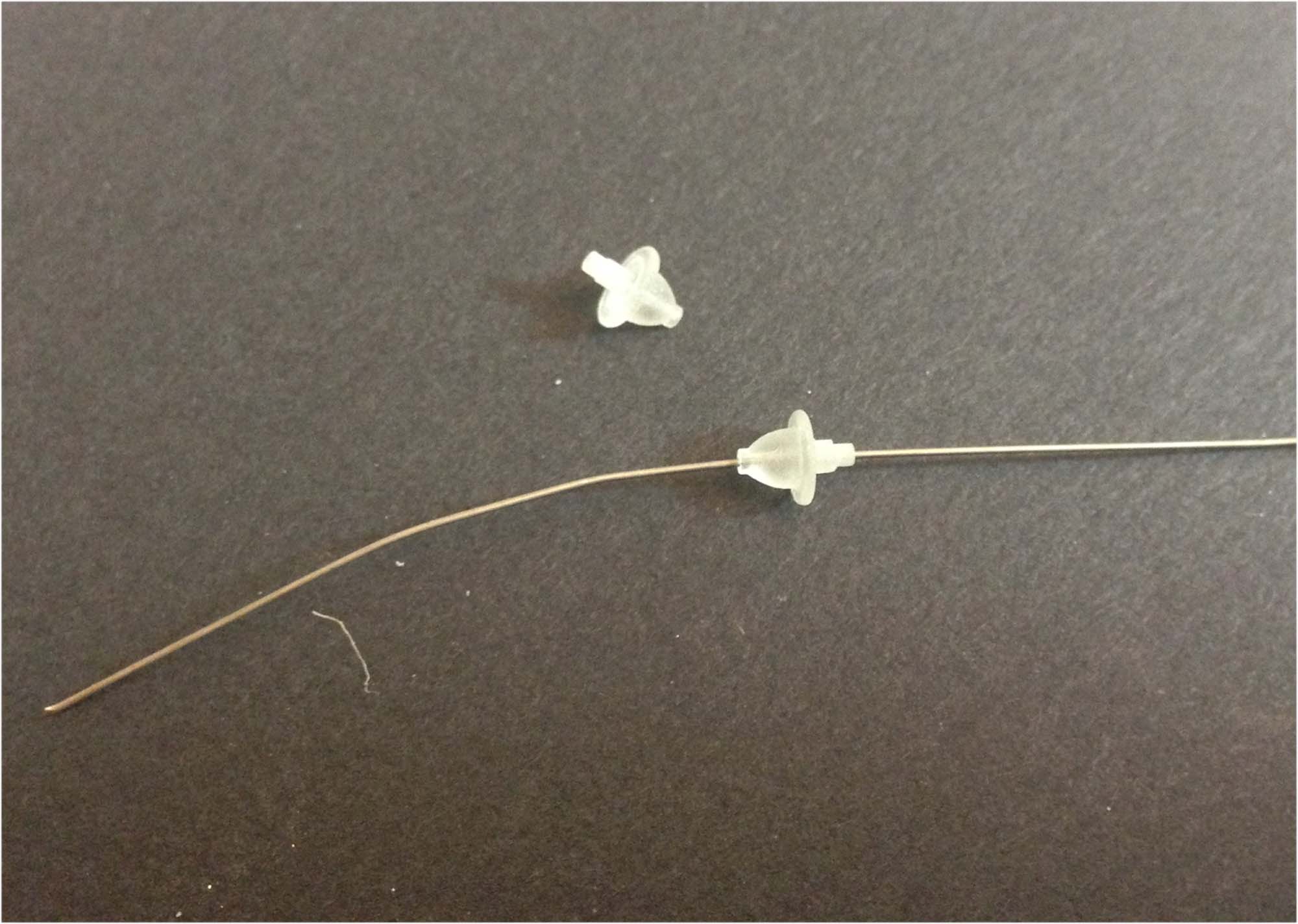

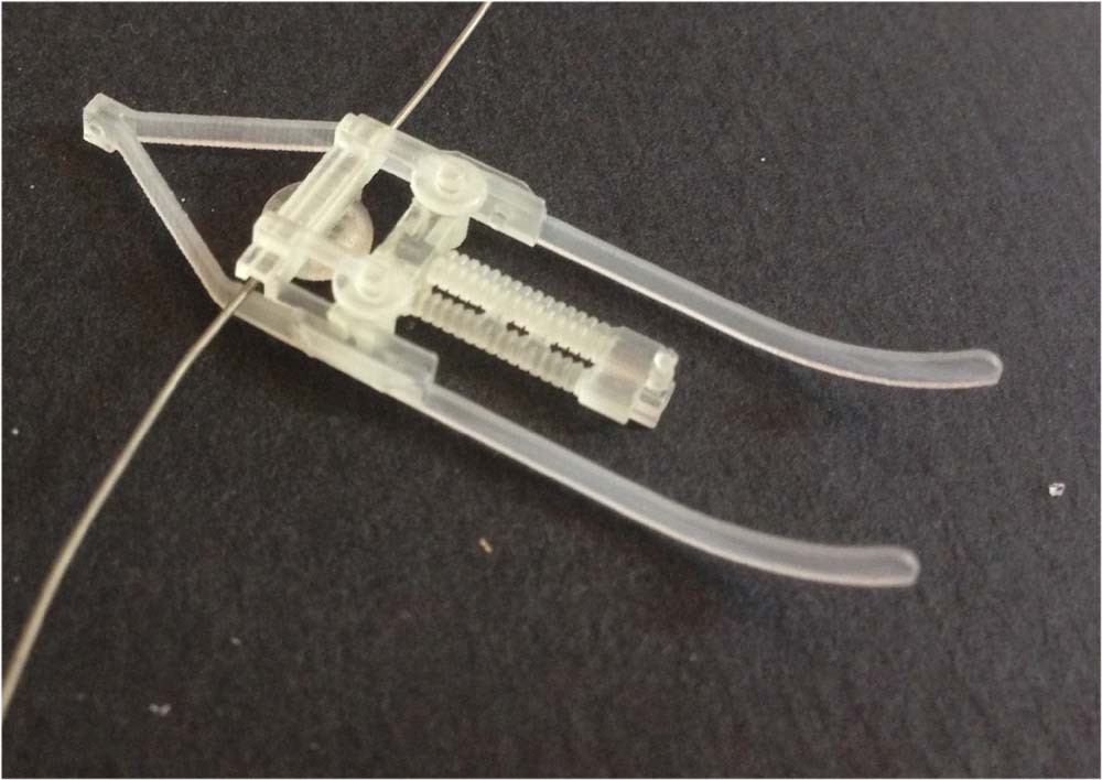

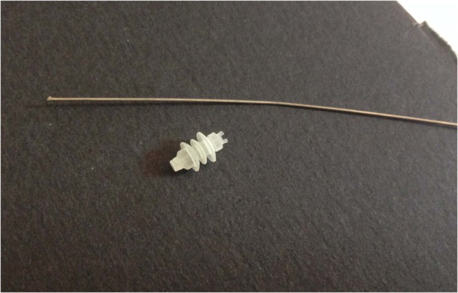

Je vais vous montrer des trucs assez sympas !
J'ai reçu ce matin les épreuves de mes petites pièces en impression 3D que j'ai fait sous-traiter à l'entreprise DRIM 3D.
"Une tuerie" comme disent les d'jeunes.

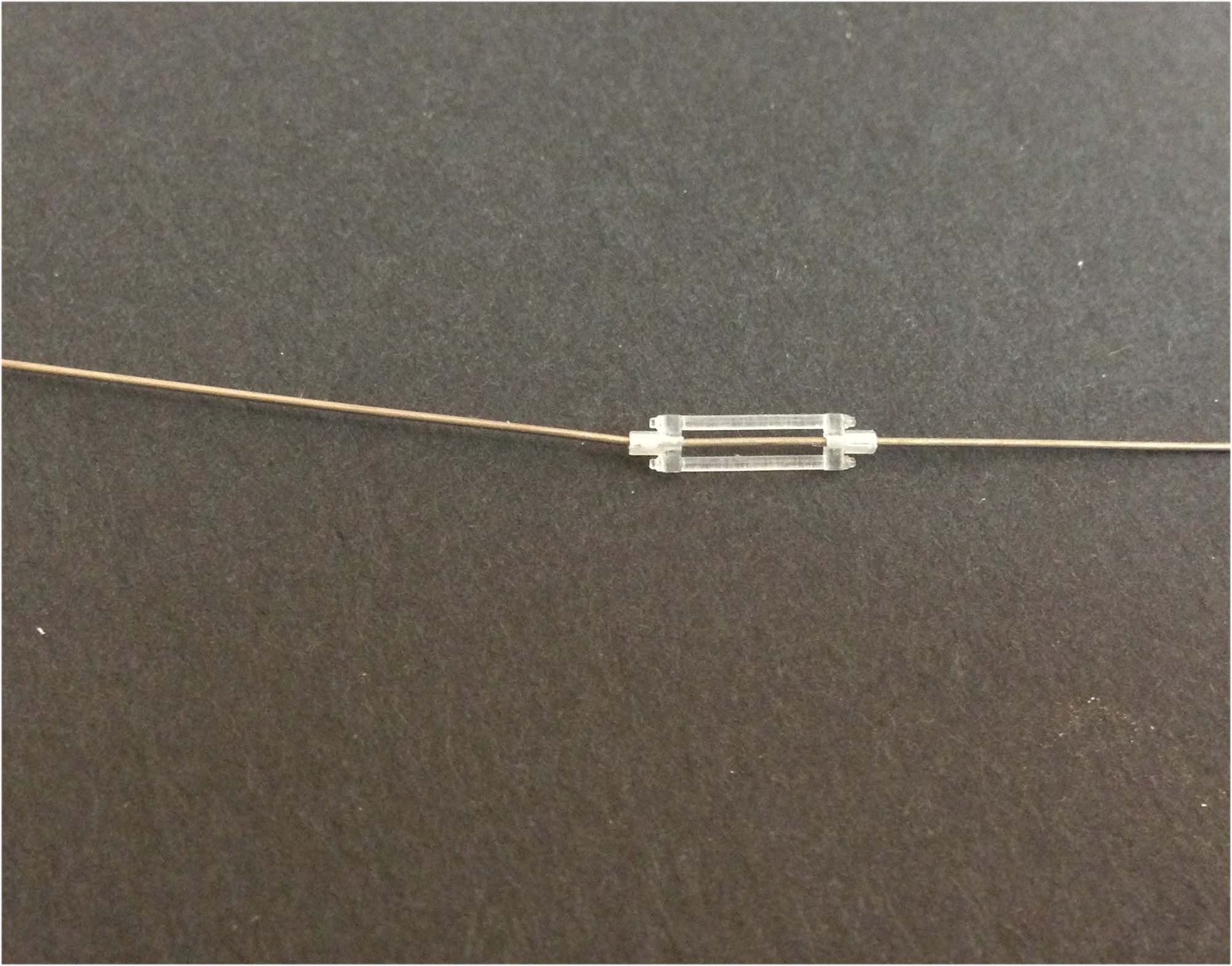

Je commence par la plus petite : les tendeurs à vis dans lequel vient se glisser mon fil de maillechort en 4/10

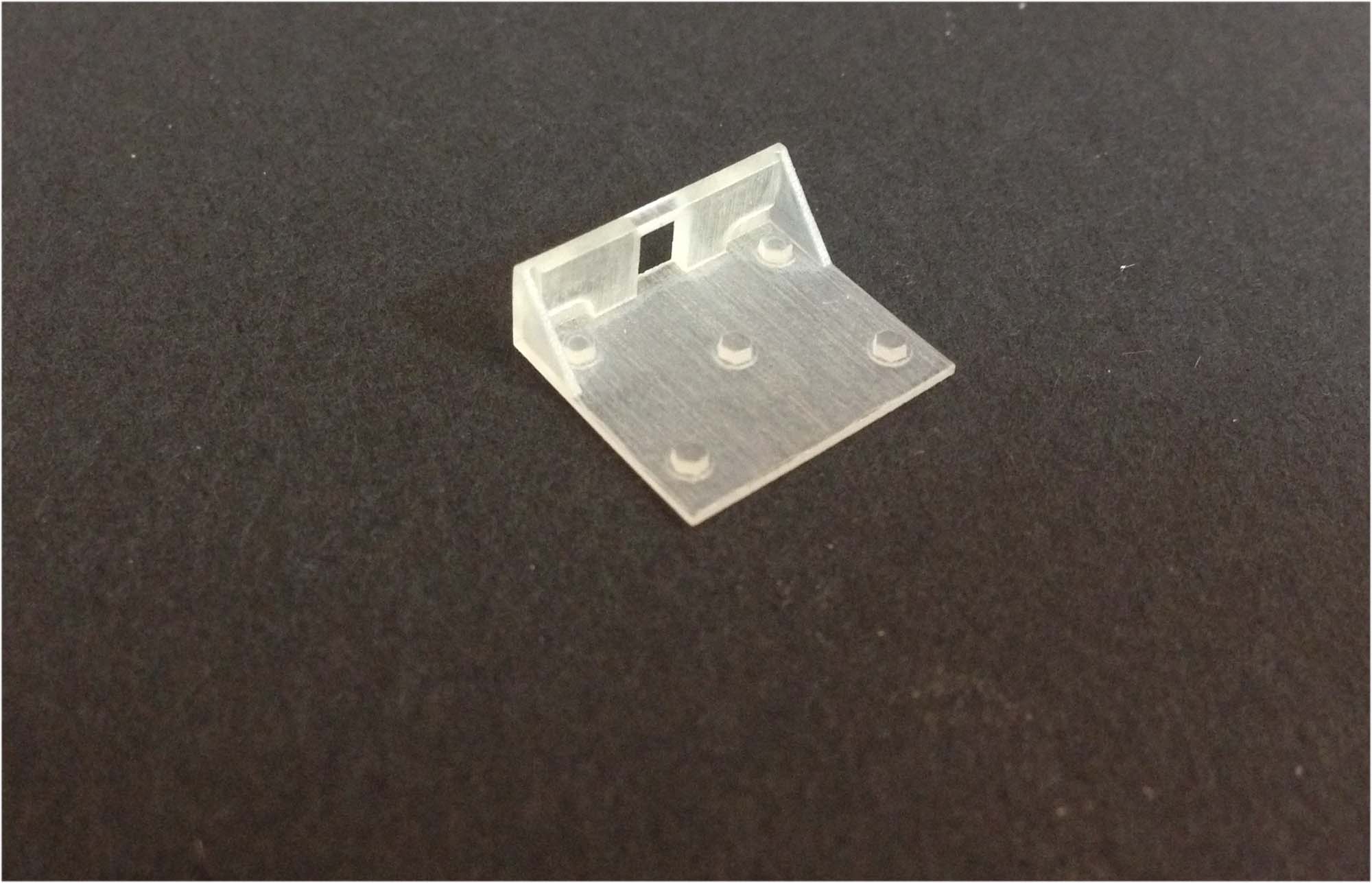

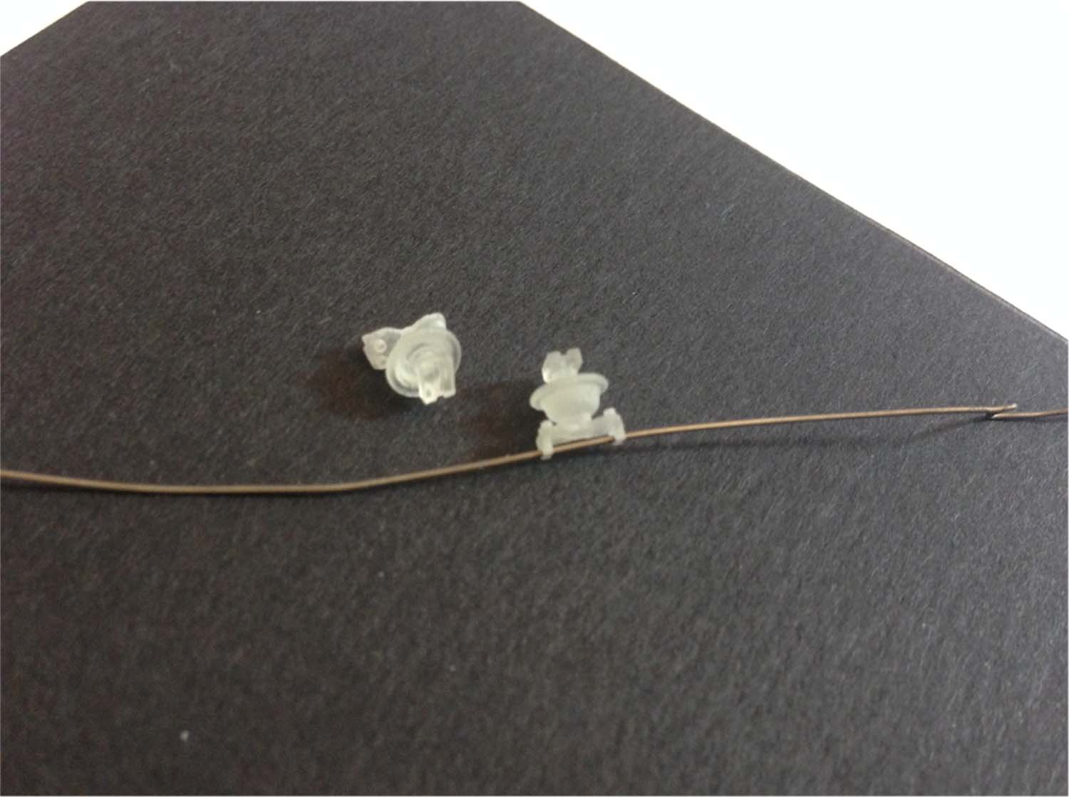

... la plaque boulonnée sur les traverses en bordure de fosse et dans laquel vient se fixer la barre de verrouillage de l'extrémité du la plaque.
La rondelle sous l'écrou est visible. Sa hauteur est de 0,10 mm.

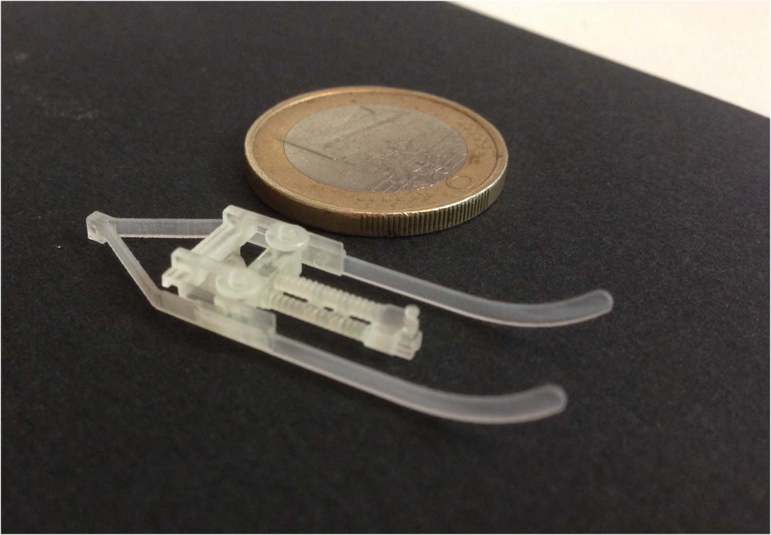

... les isolateurs (isolateurs 1500 sur câble, isolateur à fut dit "massif", isolateur d'attache de la LAC)
... et pour finir l'isolateur de section : superbe petite reproduction !
Je suis vraiment bluffé par la reproduction de ces pièces que j'ai dessinées en 3D. Exactement comme je les ai imaginées. Beau boulot ! :applause: :applause:

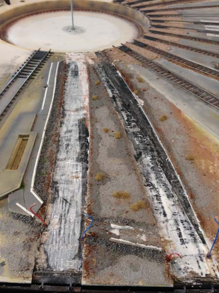

25 Jan 2015, 16:25

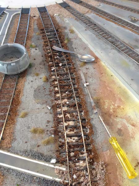

... voilà c'est fait !
les 1er coups de pioche et de pelle ont été les plus difficiles, ensuite ça s'est fait tout seul.
Pas trop de dommages collatéraux. Y a pu qu'à attendre des nouvelles de Léonard....
Merci à Bigoudi d'avoir relevé cette erreur avant d'aller trop loin.
