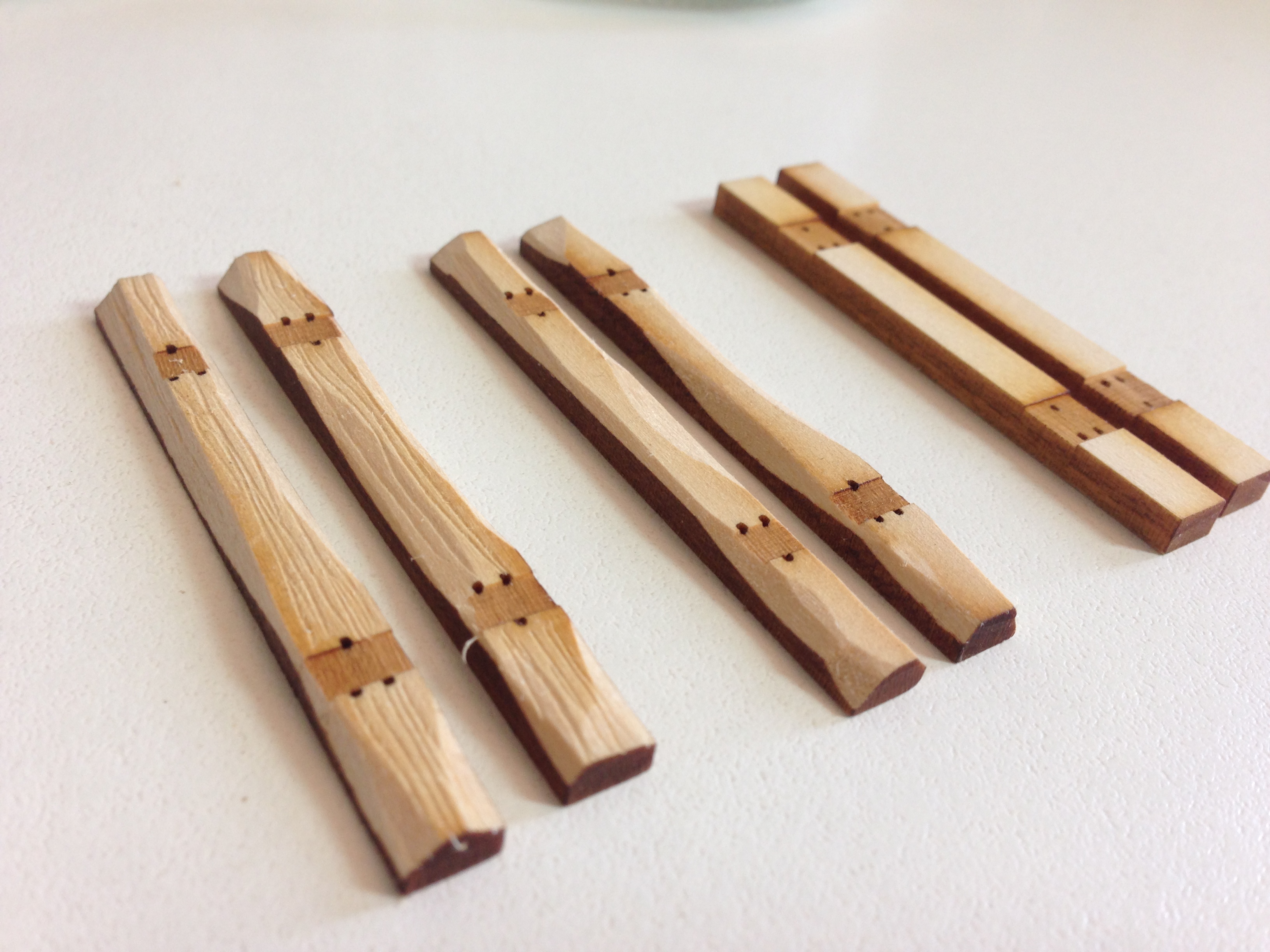

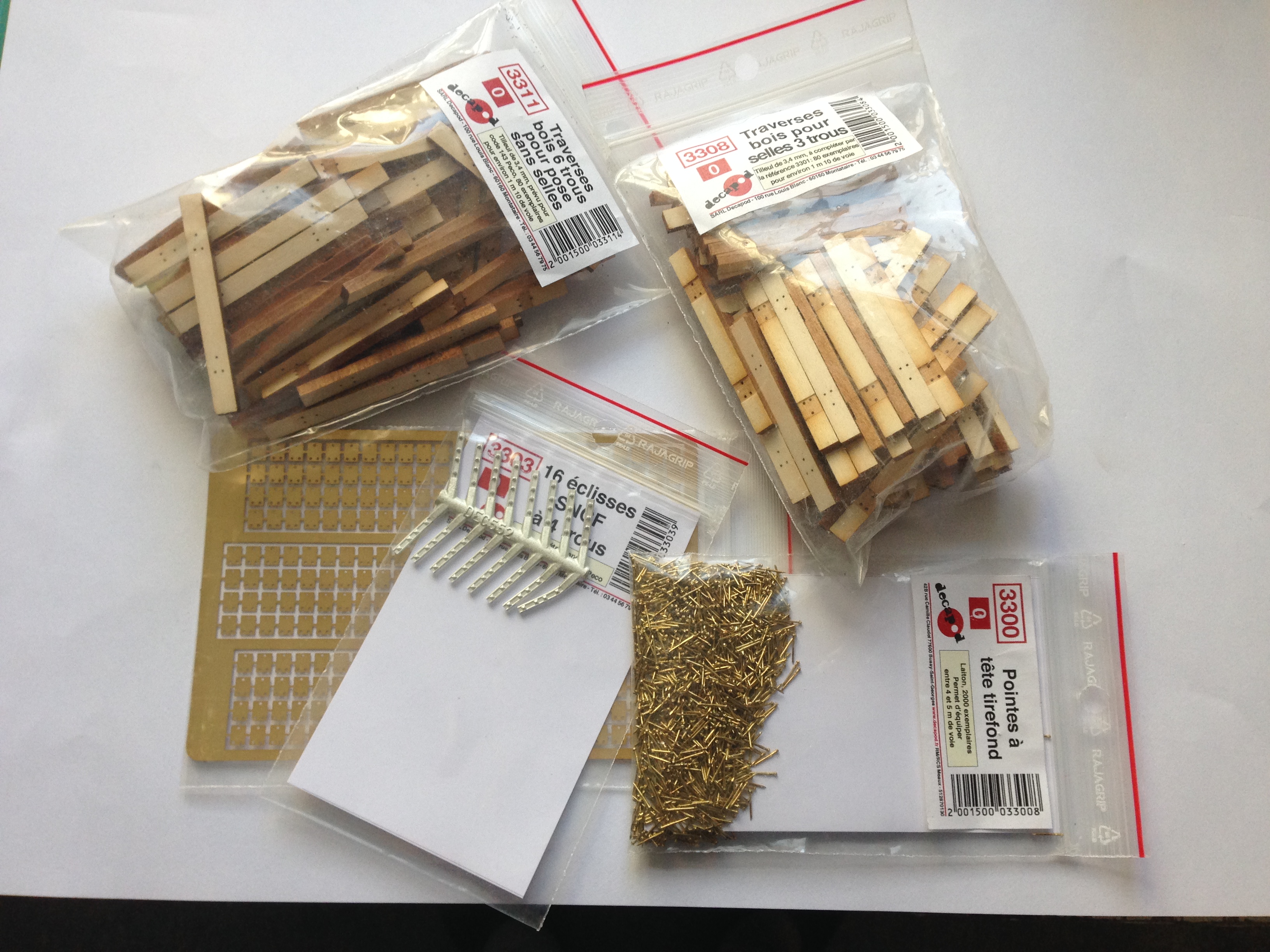

Arrivé ce matin !
Je commençais à me morfondre de rester bloqué sur St-MAXIME. Les travaux à venir ne peuvent pas se poursuivre tant que les "fameuses" 3 voies ne sont pas posées.
Le matos DECAPOD est parfait. Je vous montrerai plus tard la future voie de dépotage dont la conception a été complètement repensée grâce à Léonard.
Pour le moment, c'est parti pour le travail des traverses pour une pose Vignole sans selle en respectant les consignes de Léo. Du fun en perspective !
la 1ère phase est la reprise une à une des traverses pour leur donner une allure plus usée. Le bois (tilleul) est tendre et la taille au bistouri/cutter des angles est simple et rapide. Aucune comparaison avec la galère du même travail sur les traverses plastiques de PECO.
2ème étape, un coup de brosse métallique pour carder la surface et faire apparaitre les fissures et autres irrégularités de surface du bois.
(entre temps , Madame est partie avec son Iphone donc pas de photo possible : :mur: :mur: ) Je vous illustre ça plus tard !

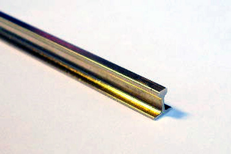

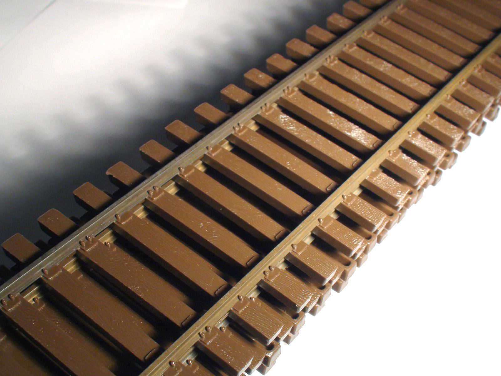

je tiens à rappeler que le rail péco code 143, si il correspond bien au rail "lourd" U50/U36 de la SNCF est bien trop lourd pour représenter une voie de service ou de garage....d'autant plus que les rails sont espacés de 32mm
alors que l'échelle exacte du 1/43.5 c'est 33.1mm ce qui fait que le rail va encore apparaitre plus "gros"

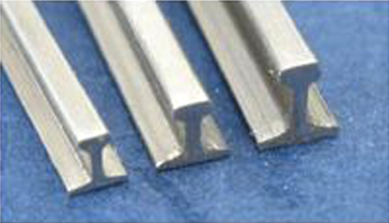

peit détail supplémentaire: le rail micro engineering code 125 est livrable déjà bruni, ce qui pour les voies de service est plaisant...

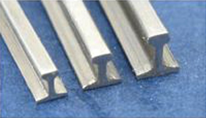

en outre, il existe en angleterre un rail code 125 très proche du rail ME (a quelques centièmes près) qui lui est de couleur proche de l'acier inox...donc plus réaliste que le rail en maillechort classique....(bah oui c'est con.. mais les rails couleur jaune y en a pas en réalité....voici des photos:
et pour ceux à qui l'appellation "code 143 ou 125" ne signifie rien c'est simple ...pour avoir la hauteur du rail en mm il faut faire : 0.143x 25.4mm = 3.63mm idem pour le code 125 c'est 0.125x 25.4mm = 3.17mm c'est la hauteur réelle du rail (25.4mm étant 1 pouce anglais)
ci joint un cliché comparatif des codes vignoles du marché (plus parlant)
j'ajouterai que la teinte plus réaliste du rail Karlgarin est due à son Pourcentage de nickel plus élevé, c'est toujours du maillechort (Cuivre+zinc+nickel) mais avec 17% de nickel au lieu de 10% habituels...(teinte jaune classique)..

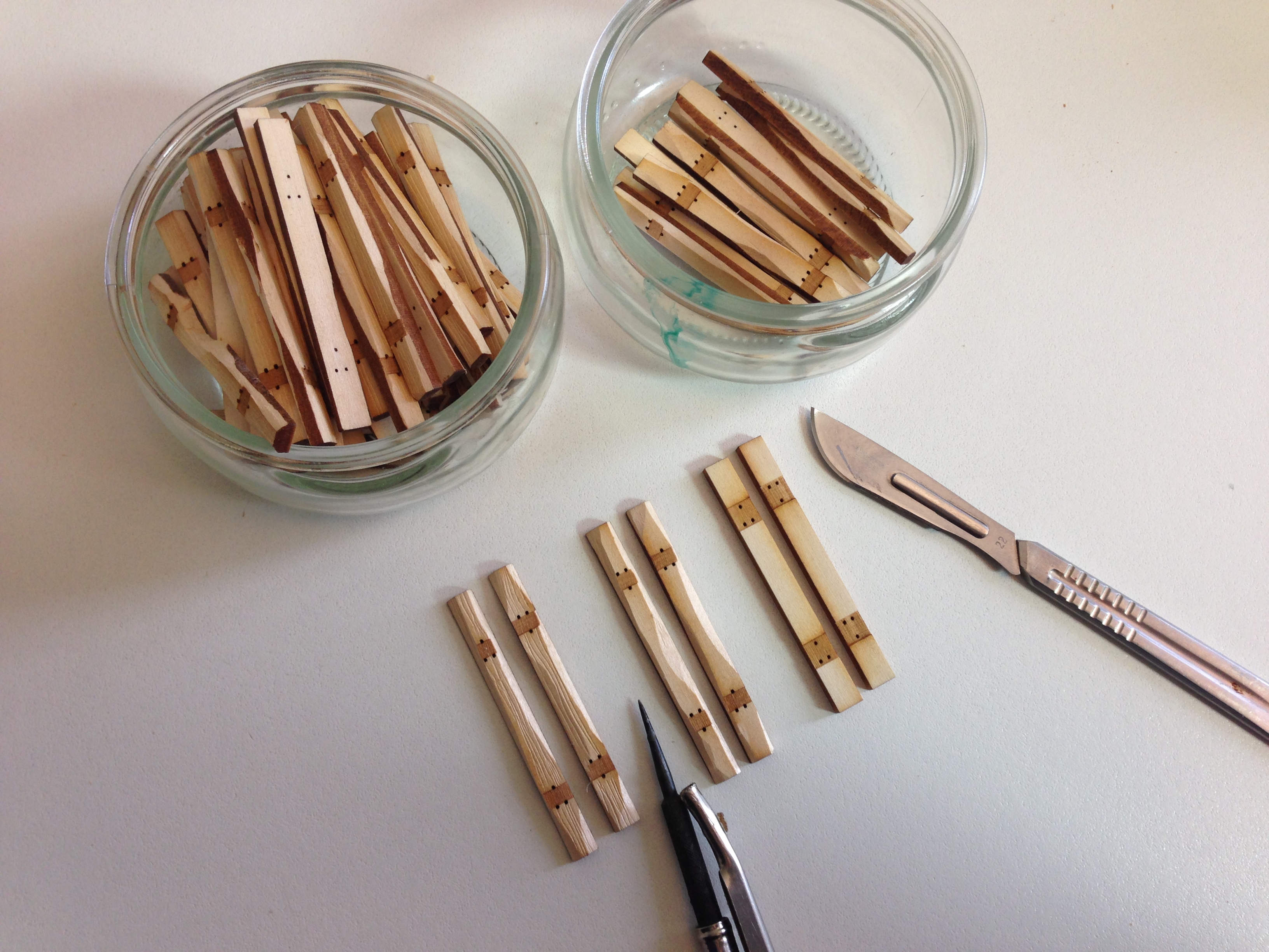

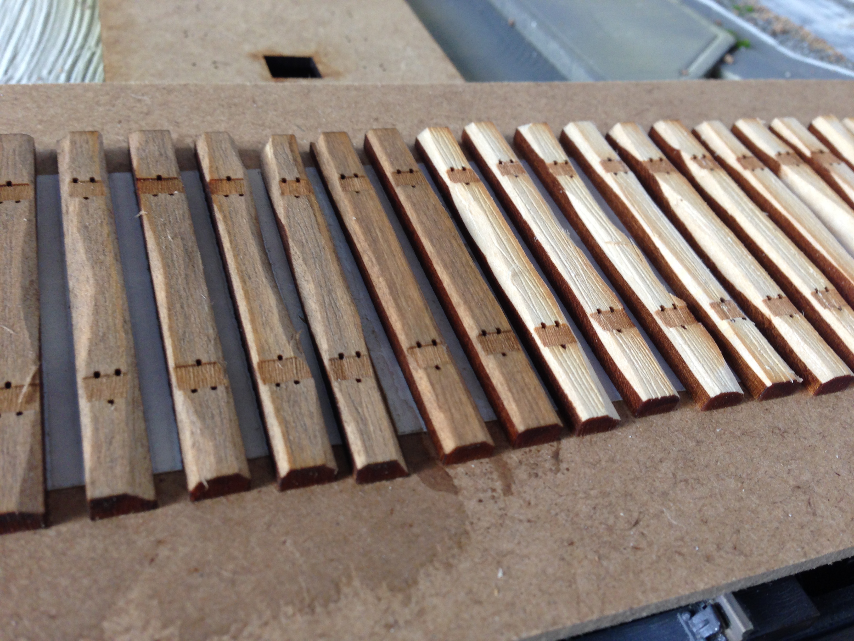

... c'est marrant, il y a quelques temps j'aurais juré qu'on ne prendrait jamais à faire de la voie "tirfonée". C'était idiot : c'est très sympa de voir les différents éléments prendre forme et le travail n'est pas désagréable.
Depuis hier, travail sur les traverses sans selle :
travail au bistouri, brossage et rainurage à la pointe à tracer. Le travail est répétitif mais avec de la musique et un petit café, ça baigne....
(en plus Madame est rentrée, donc photos ...)
De droite à gauche :
- 2 traverses sabotées pour selle
- 2 traverses travaillées au bistouri
- 2 traverses rainurées

Beau travail François et merci pour le partage de ton travail très instructif. :coeur1:
François, celui qui ne parle pas mais qui travaille (et très bien en plus)... ! :cool:
CC1500v
Re: [0] Une annexe traction ou une rotonde PLM: la suite...
08 Mar 2015, 15:56
CC1500v a écrit:Beau travail François et merci pour le partage de ton travail très instructif. :coeur1:
+1
Quoique, je trouve que le bistouri à entaillé un peu trop fort les arêtes des traverses. :ange:

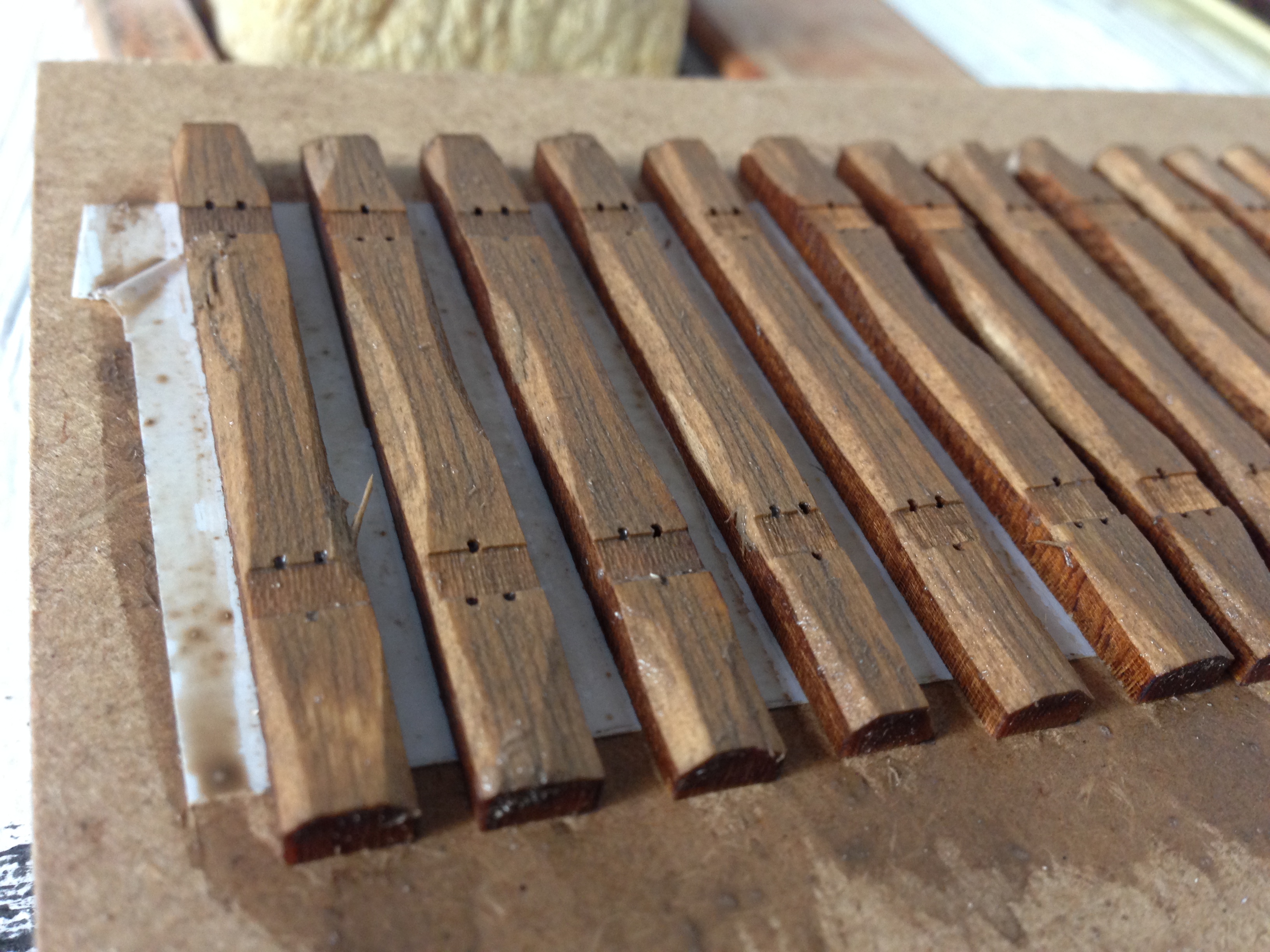

08 Mar 2015, 16:25
... pas faux :oops: :oops:
Suite : les traverses traitées sont sagement alignées sur un double face pour la phase "patine". Je respecte les consignes de Léonard :
1er passage de Teinte et Cire - chêne moyen de LIBERON ....
2ème passage ...

François D a écrit:... pas faux :oops: :oops:
Là, tu ne respecte pas mes consignes et cela me turlupine.
Je t'ai indiqué une teinte aux solvants chêne foncé. Toi, tu parle d'une "teinte et cire". Ce n'est pas le même produit du tout et le tien contient de la cire. C'est carrément préjudiciable pour la suite et ne va pas favoriser l'accroche des teintes à l'huile.
D'ailleurs, tu te retrouve à passer 2 couches pour obtenir une teinture légère. C'est mauvais signe.
En gros, je parle de cela:
et toi tu as cela:
Léonard Demarcq
