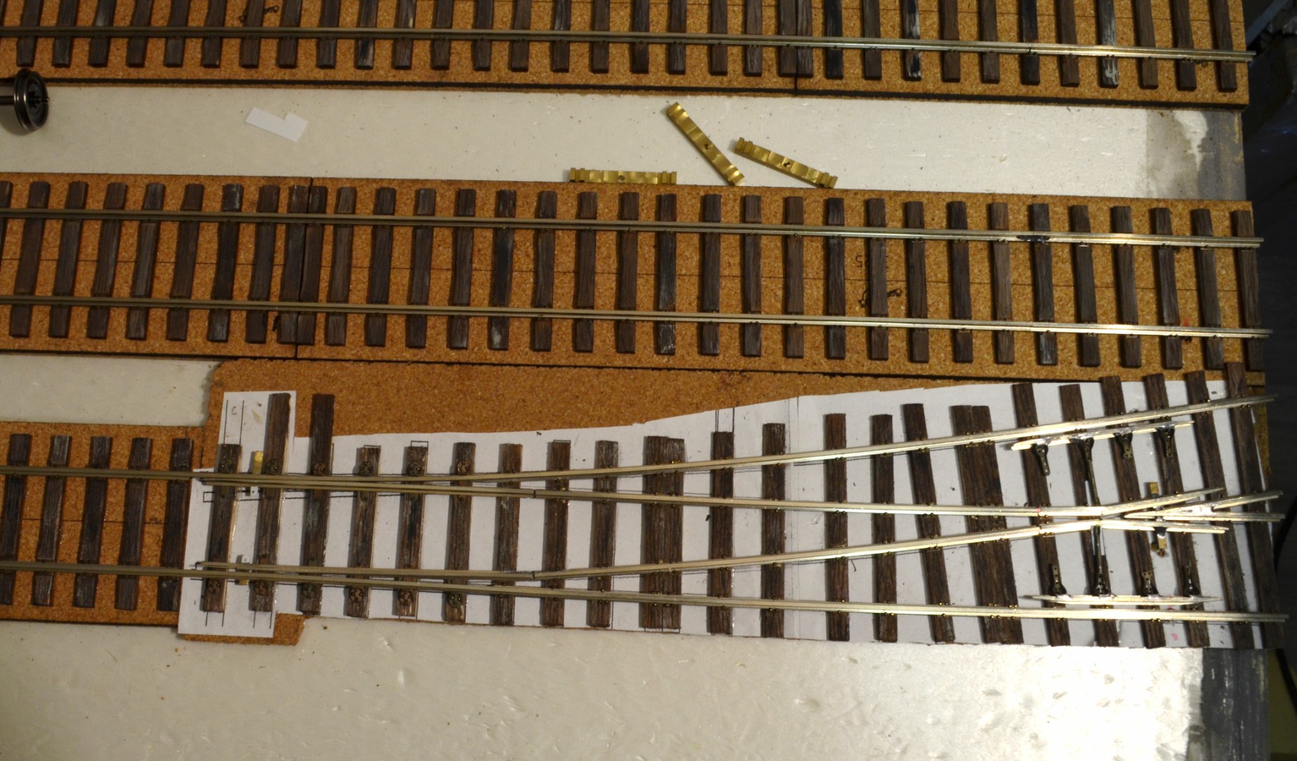

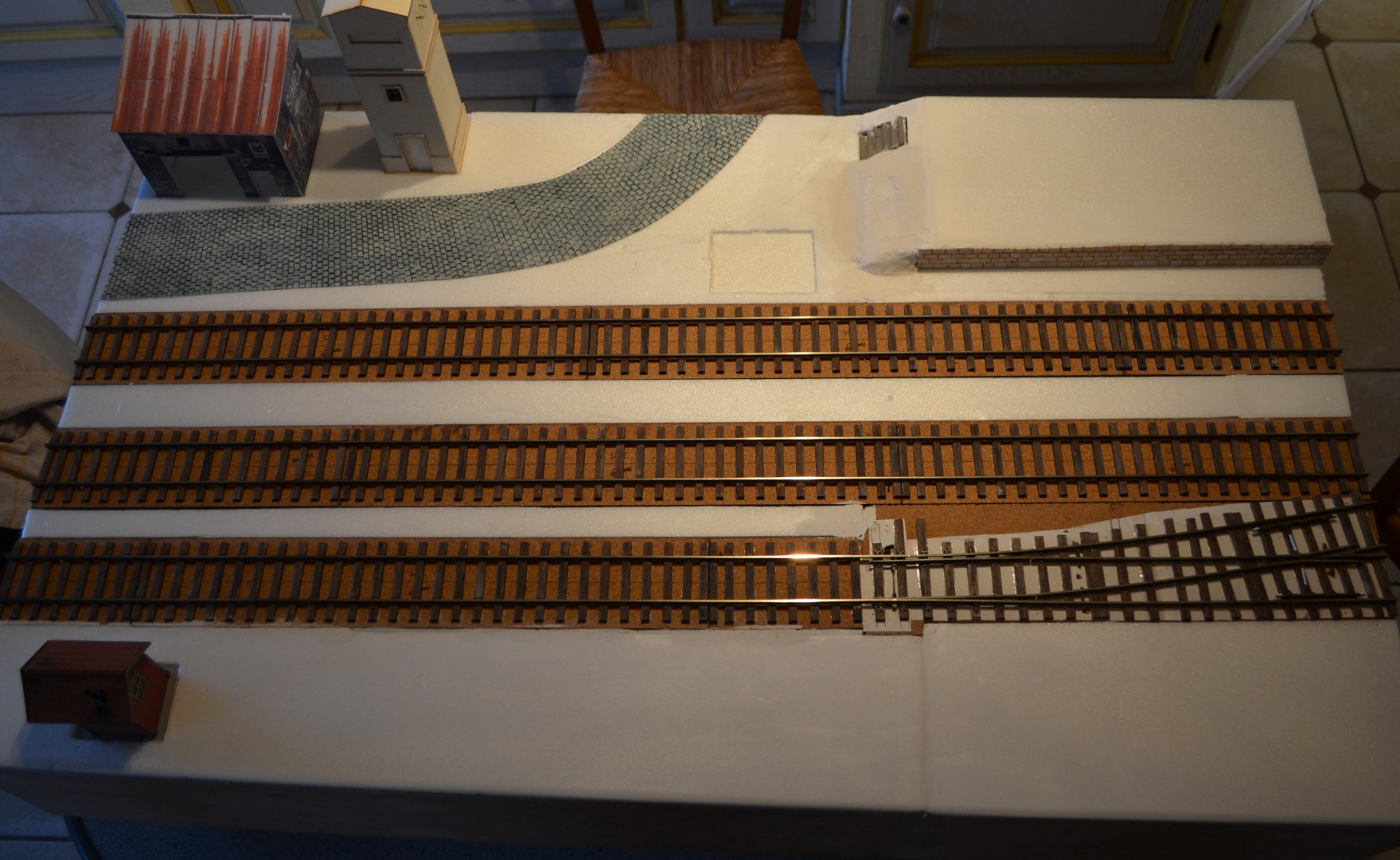

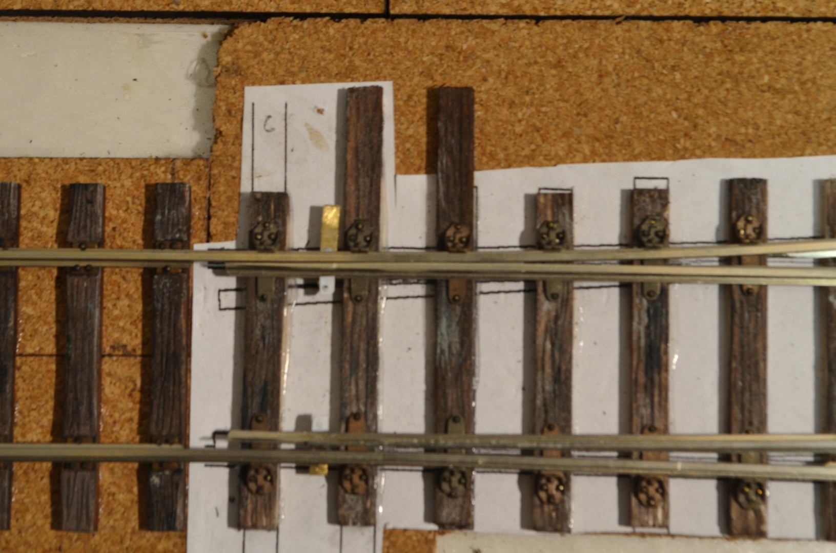

Même si je commence à avoir une certaine habitude, la réalisation d'un aiguillage me créé toujours un peu de difficulté notamment pour la barre de liaison des lames mobiles. En ce moment je peste pour en percer les extrémités, bien viser et faire en sorte que la mèche de 0,7mm ne ripe par sur le laiton de 2mm n'est pas évident du tout :|
Enfin il faut persévérer et se faire éventuellement aider :cool:

Voilà la construction de l'aiguille du 4ème module touche à sa fin, plus que la fameuse barre de liaison à installer.
Pour éviter un court circuit avec les mandolines, je colle une fine carte plastique contre le patin du rail qui sera peinte en marron avant de poser le contre rail sur lequel sont soudés les coussinets.
C'est un peu la même chose pour la barre de liaison, selon une technique de Guy Kern, je colle un petit morceau de carte plastique où viendront reposer les extrémités de la barre de liaison.
Bruno

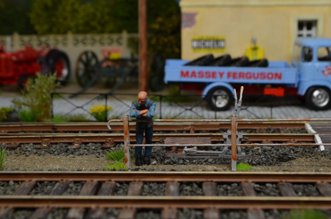

Quelques nouvelles figurines MK35 installées sur mon module 3, l'homme au bras croisés devra être mieux intégré au sol afin que ses bras soient en appui sur la rambarde ;)

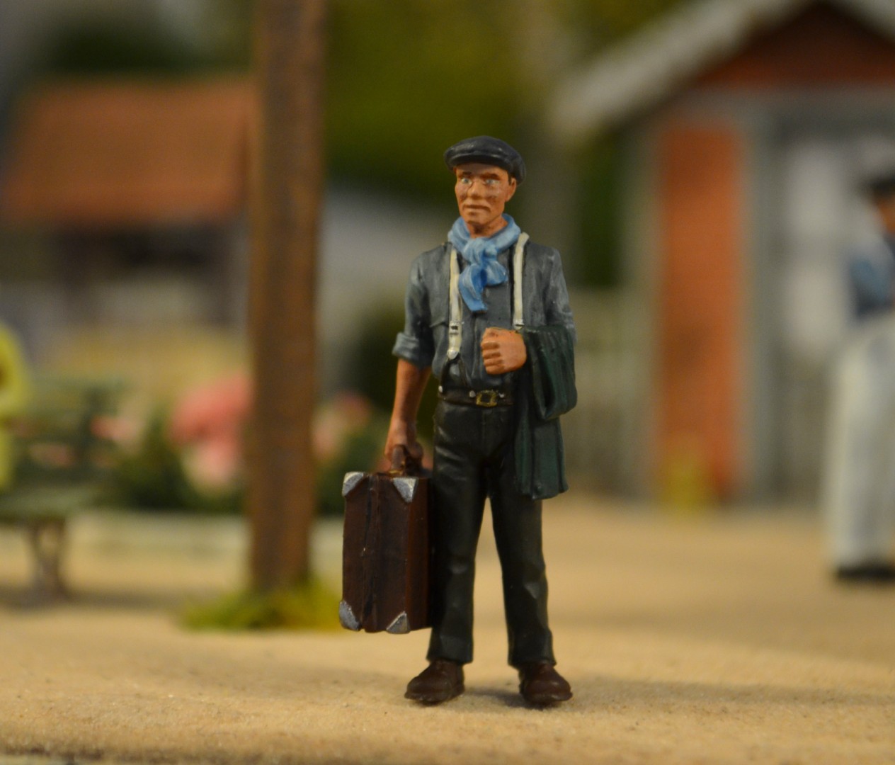

Une nouveauté de chez MK35 sur mon réseau, Francis le voyageur réf. F.43. Celle-ci venant de la gamme 1/35 du fabricant était entre autre très attendue par nos amis d'outre manche. :D
Bruno

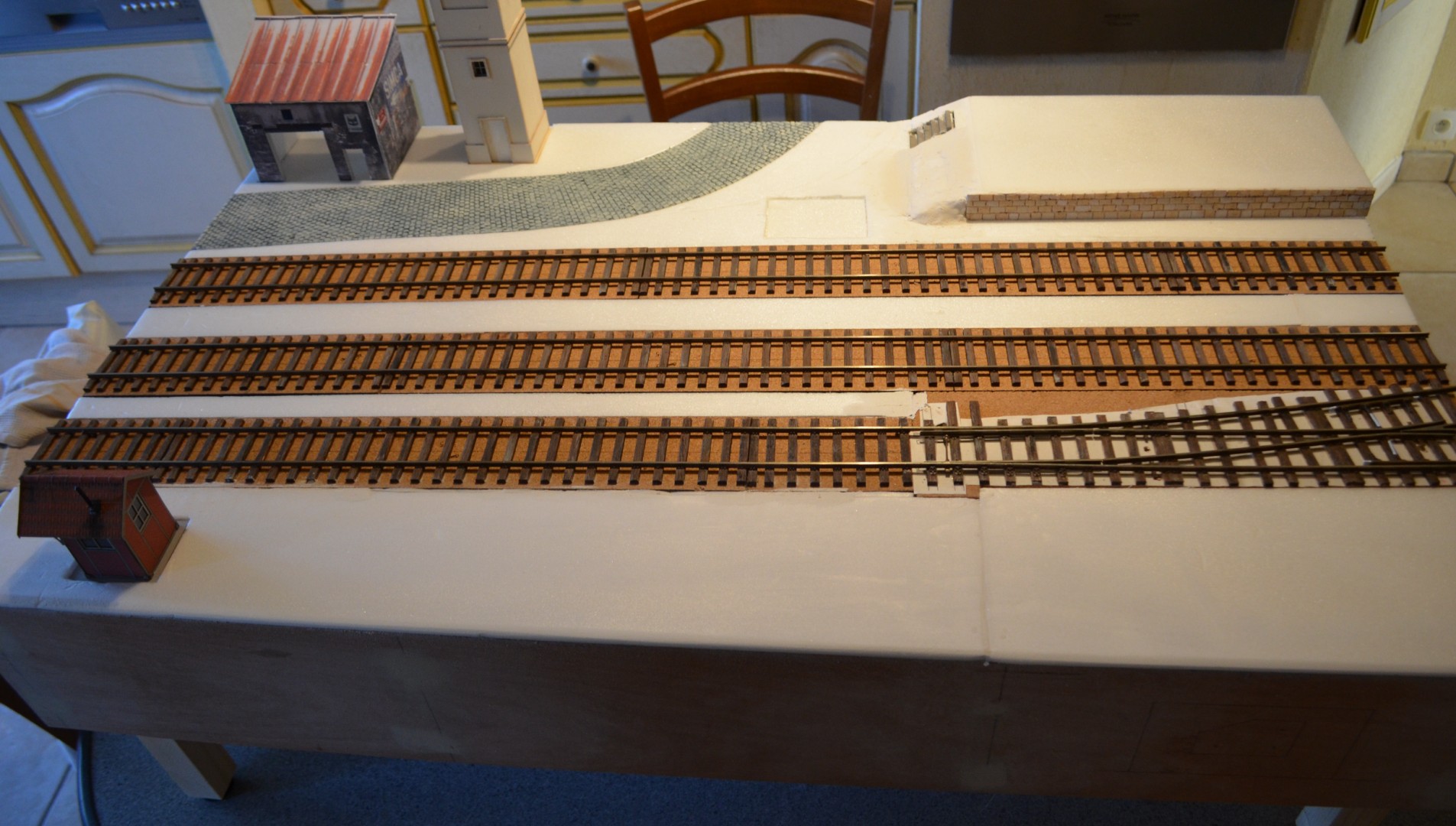

J'ai repris mes travaux sur le module 4 avec la préparation de l'intégration des bâtiments, bien sûr il ne sera pas terminé pour le 15 octobre mais il sera déjà bien avancé pour l'exposition de Langres (St-Geosmes pour être précis). :D

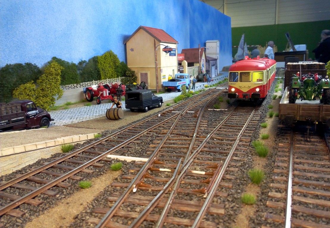

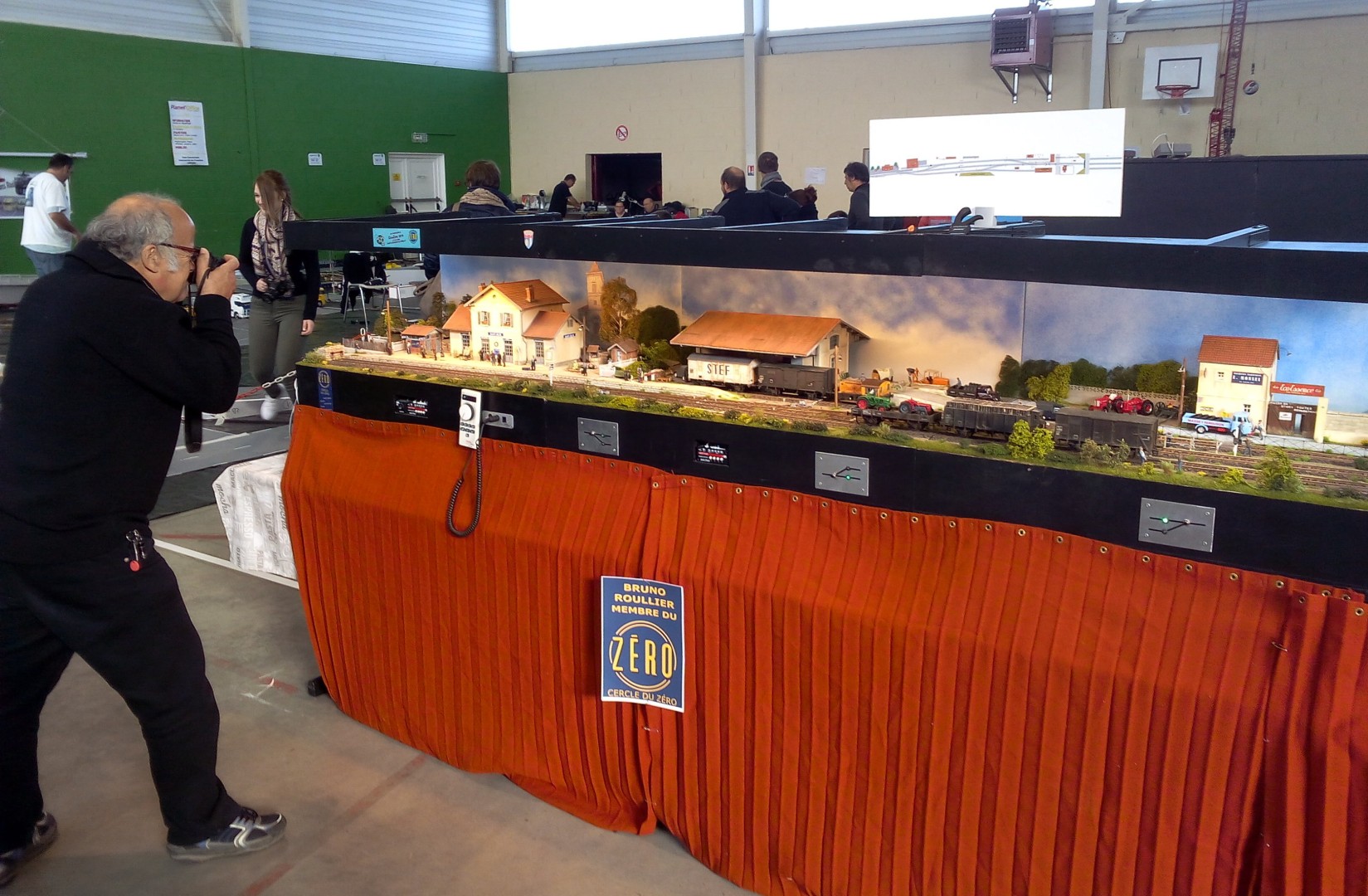

17 Oct 2016, 14:57

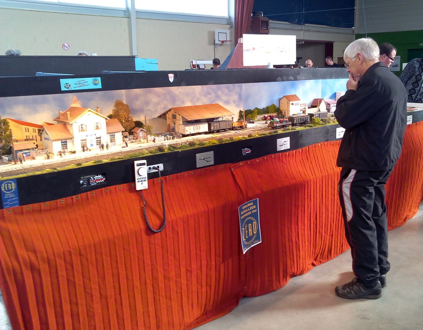

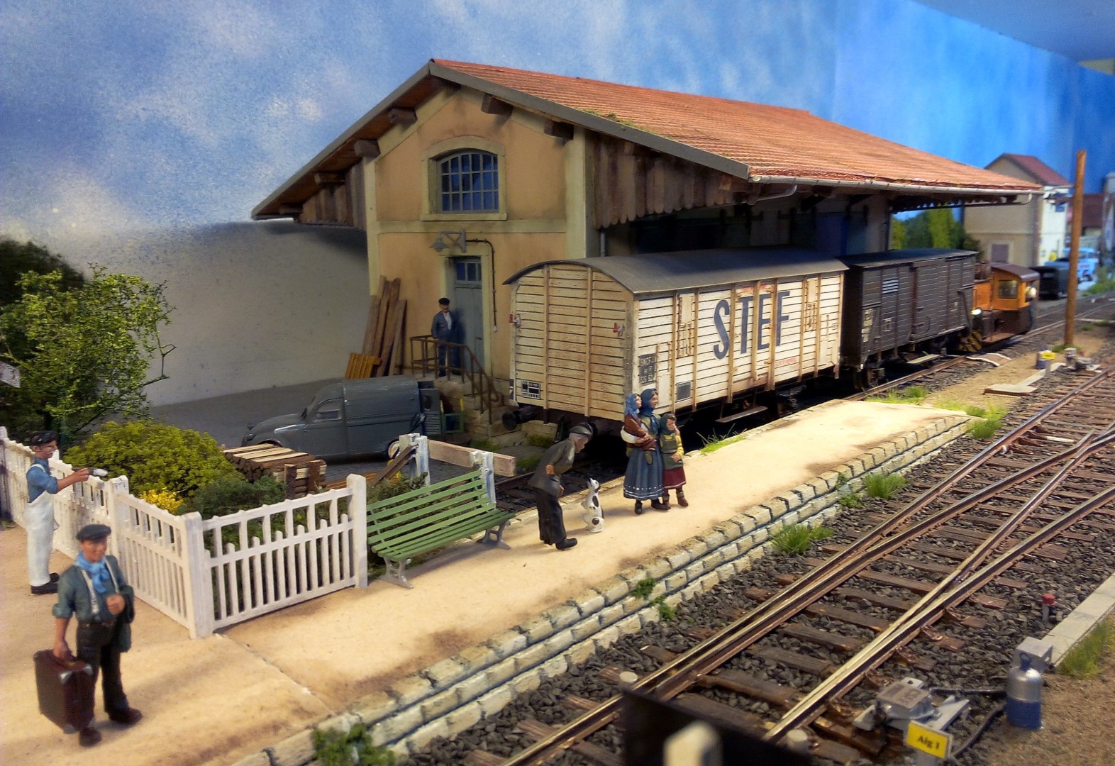

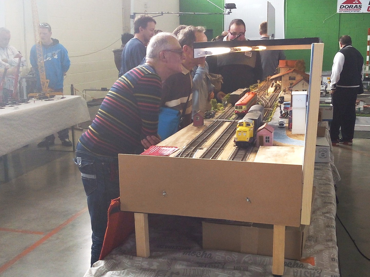

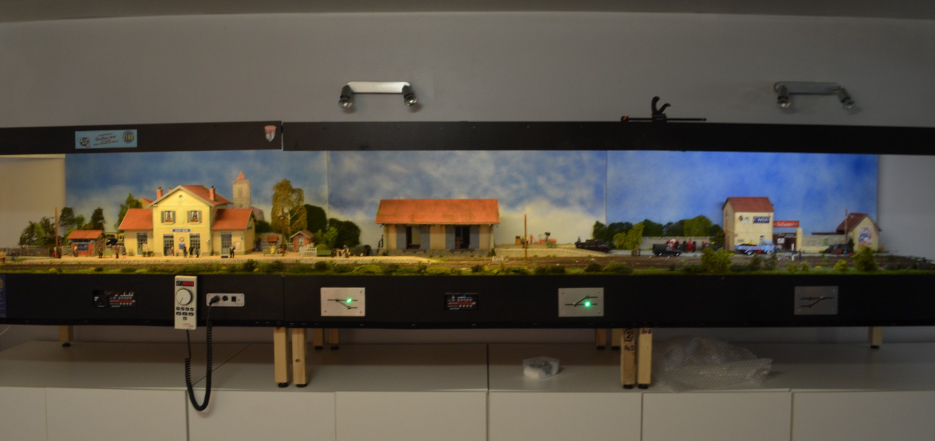

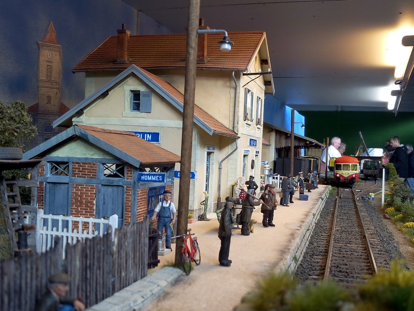

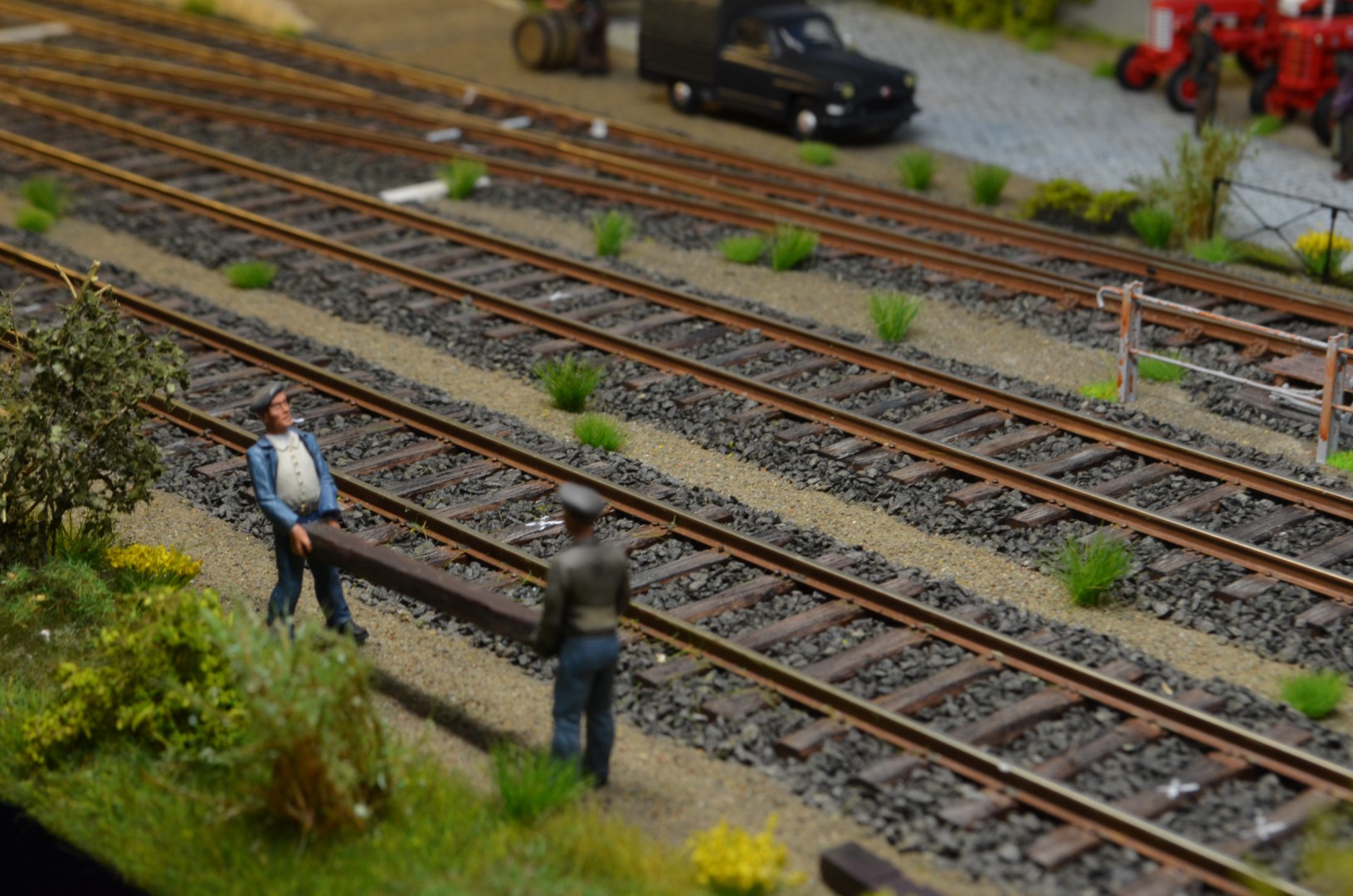

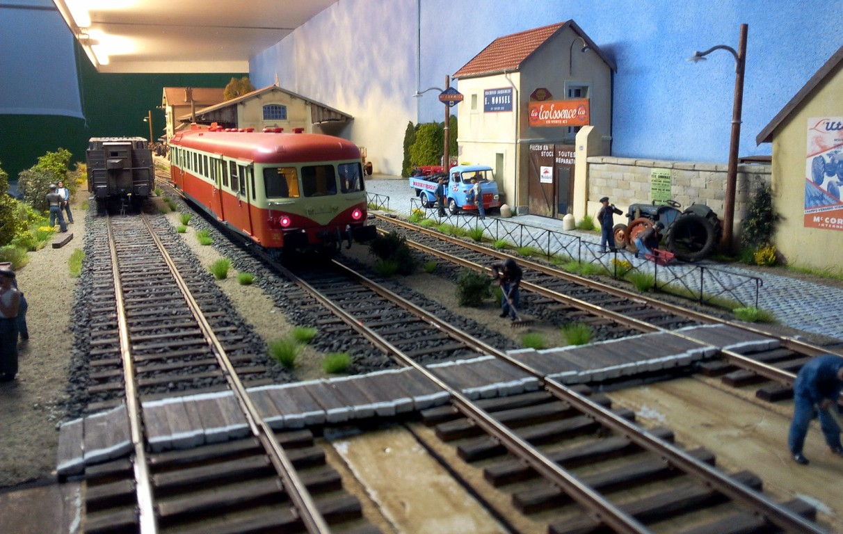

Voilà de retour de ma 2ème exposition à St-Geosmes (52) qui s'est bien déroulée avec près de 1250 visiteurs sur 2 jours ce qui est déjà pas mal pour une petite expo de province :D
Par rapport à Quai Zéro je n'ai pas eu un public de "connaisseurs" mais en revanche j'ai apprécié d'avoir rencontré des personnes connaissant la vraie gare de St-Blin (anciens cheminots, anciens usagers de cette ligne ou même amis de l'ancien chef de gare de St-Blin des années 60, monsieur Gérard Boudeville). Cela m'a permis d'obtenir plus de renseignements sur cette ligne et le matériel qui l'empruntait. :D
J'ai eu de très bons retours sur la qualité de mes modules et cela fait vraiment plaisir. Et puis sur 4 mètres, les circulations étaient déjà plus intéressantes.
Voici déjà quelques photos de mes 4 modules qui étaient exposés avec une forte affluence le dimanche après-midi.

Re: BATIMENTS EST 1/43
18 Oct 2016, 20:37
Chouette ambiance... :coeur1:
