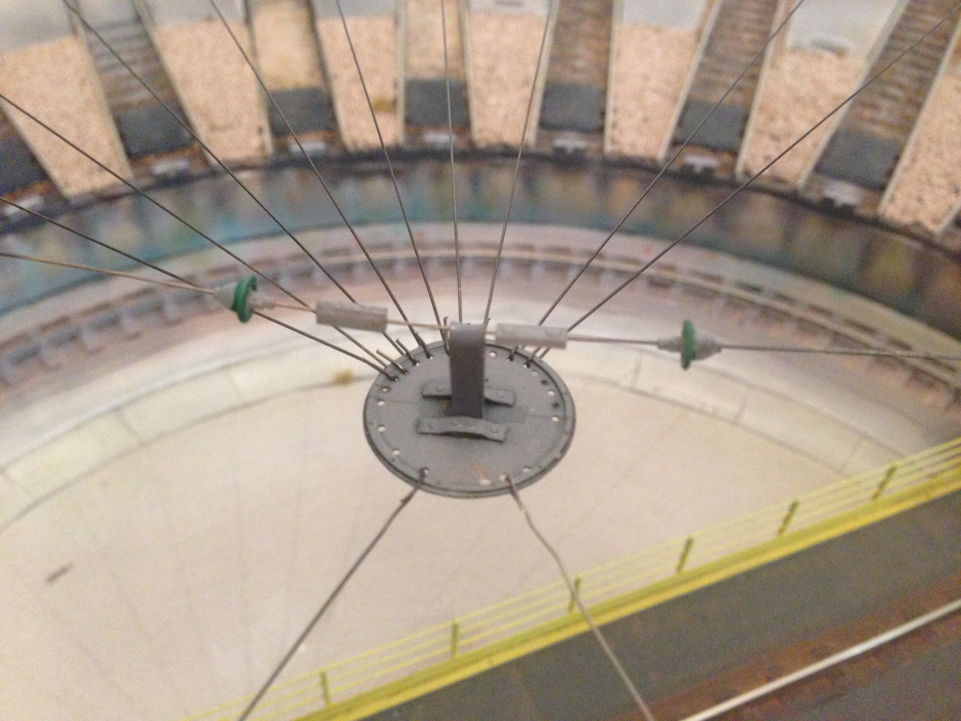

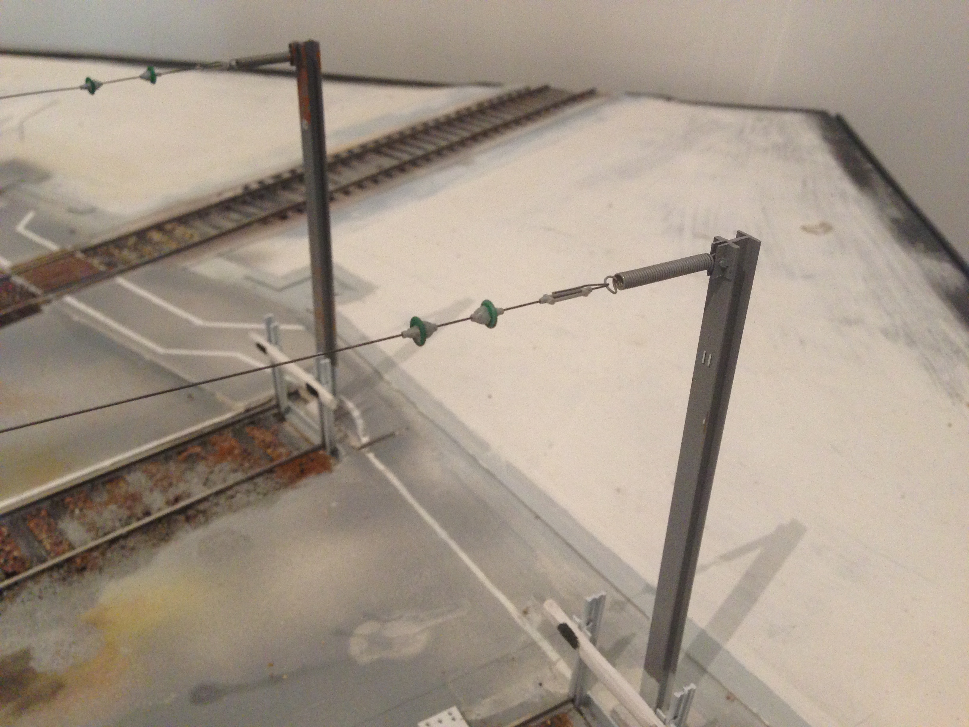

C'est loin... très loin d'être terminé : zone GO, dépotage, coupons "anti-dérive" (je ne sais pas comment les appeler...), arrière de la rotonde et surtout la fabrication du haut du module, l'éclairage des cieux etc...
La contrainte de départ est de faire de ST MAXIME un module visible sur ses 4 faces à laquelle s'est ajoutée celle de pouvoir (éventuellement) transporter l'ensemble.
Autre problème mécanique à surveiller, c'est la tenu dans le temps de tous les éléments tendus, vérifier qu'aucune soudure ne finisse par lâcher, l'embase des différents pylônes et poteaux, etc.. Mine de rien, la tension sur le " plat-à-barbe" est très importante.
En attendant, 2 - 3 photos pour le plaisir !
C'est incroyable comment la mise en place de la ficelle et des petits accessoires annexes (isolateurs, tendeurs ) modifie la vision des machines et les met en différemment en valeur. On saute du (très) beau jouet à autre chose !

A ce sujet, Francois, que conseilles tu pour la "ficelle" sur les voies du dépôt ?
4/10 ème me parait "léger"....pour résister à la "poussée" des pantos qui eux ne sont pas (encore) mobiles sur nos machines (ni "réglables" d'ailleurs).....
CC1500v
Re: [0] Une annexe traction ou une rotonde PLM: la suite...
03 Mai 2015, 19:26
Salut Patrice,
sincèrement, aucun problème avec la poussée des pantos. Faut dire que tout est tendu !
Rapporté à l'échelle, 4/10 c'est trop gros donc exit pour du P43 mais pour mes yeux bigleux ça convient parfaitement.
Comme écrit plus haut, j'ai utilisé du maillechort dressé en fil de 1 mètre. Il parait maintenant que la norme, c'est le fil de bronze. Si du bronze est disponible en rouleau de plus de 1 mètre, ça peut être très intéressant pour MARSAN !

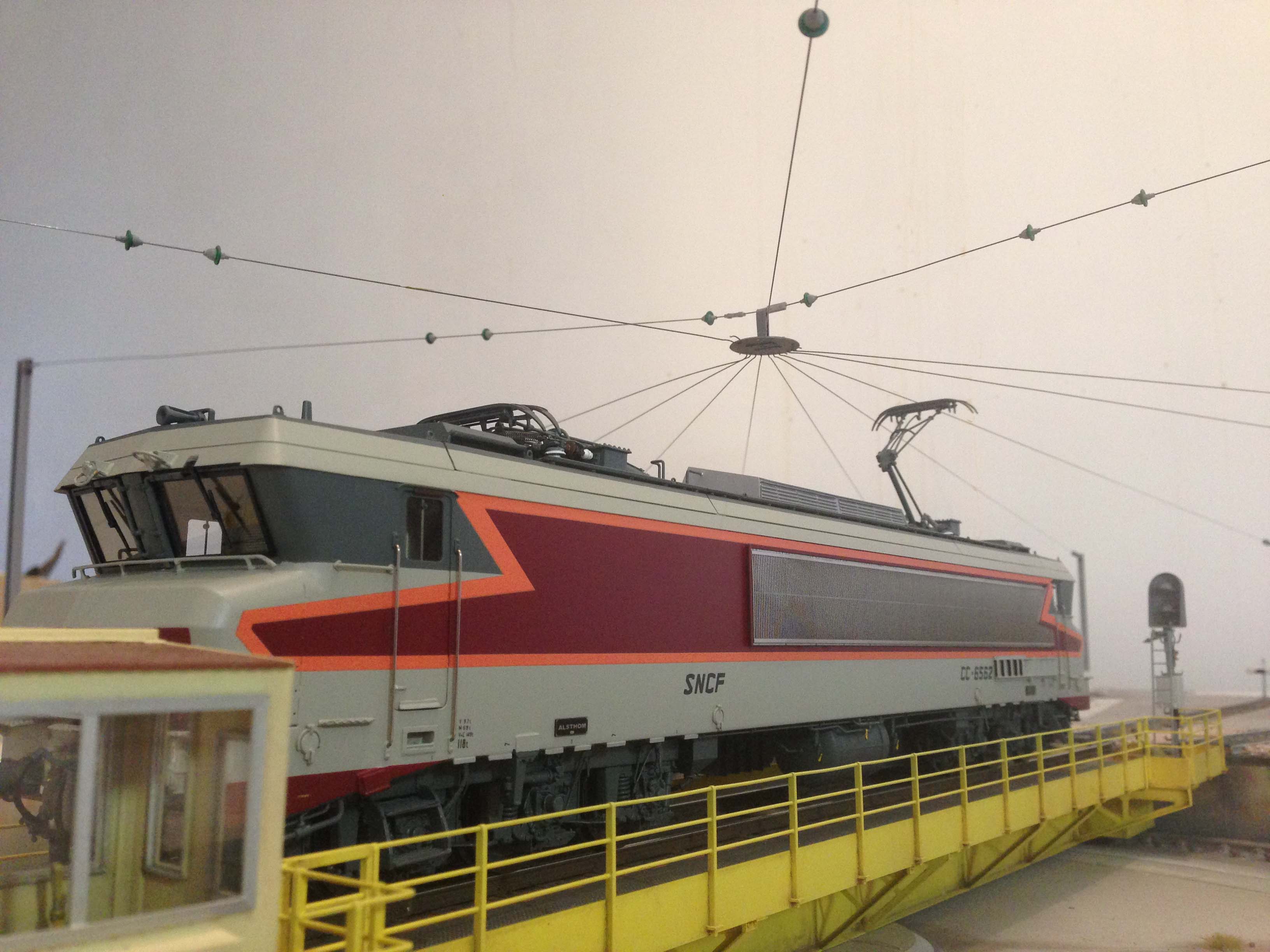

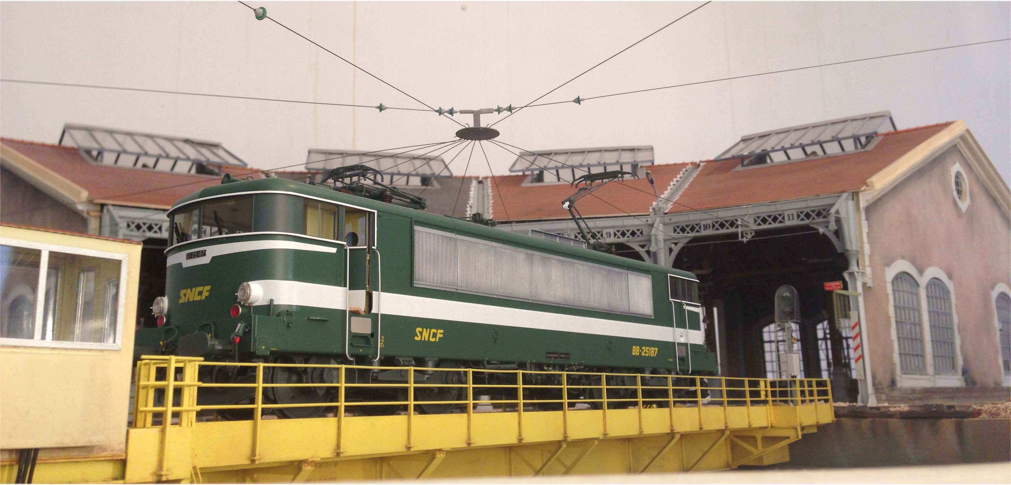

J'ai remis la rotonde sur le module (j'ai bientôt quelques visiteurs...) et fait quelques photos pour le plaisir !
