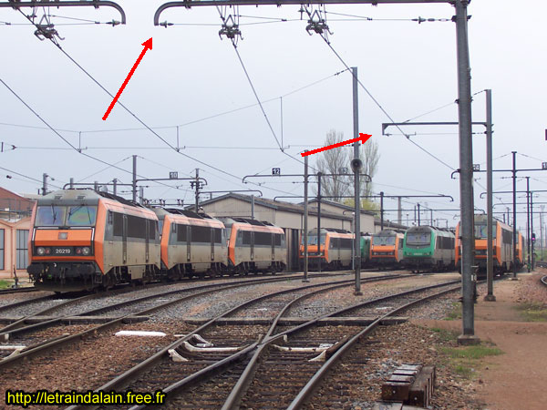

C'est sympa la rentrée, y a plus de monde sur FT !
... ça tombe bien, j'ai une question :
Sur les voies de services, l'extrémité des consoles est très souvent arrondie. On trouve souvent maintenant des extrémités à angle droit et les 2 types cohabitent souvent (cf photo ci dessous à PERRIGNY en 2005).
Vers quelle année sont apparues ces consoles "rectangulaires" ? ( tout de même vachement plus facile à reproduire avec des profilés U ! :mur: :mur: )
(le 1er qui me répond "avant 2005..." , je ne lui cause plus !)

Re: [0] Une annexe traction ou une rotonde PLM: la suite...
Messagepar Rudy
24 Aoû 2015, 12:22
Ça fait comme la type98 sous 25000 mais je connais pas la date
Messagepar hmc
24 Aoû 2015, 14:13
Ces consoles à bec en équerres d'extrémité boulonnées n'existaient pas en 1984 : :prrrt: :mdr2:
Messagepar hmc
24 Aoû 2015, 15:27
François D a écrit:... et merde ! :mur: :mur: :mur: :mur:
si tu nous précisait ta pensée??????
En fait ce type de montage n'est pas répertorié dans les notices de 1984, peut être que quelqu'un va nous sortir ça du chapeau (un ch'ti dessin VZC 8-) )

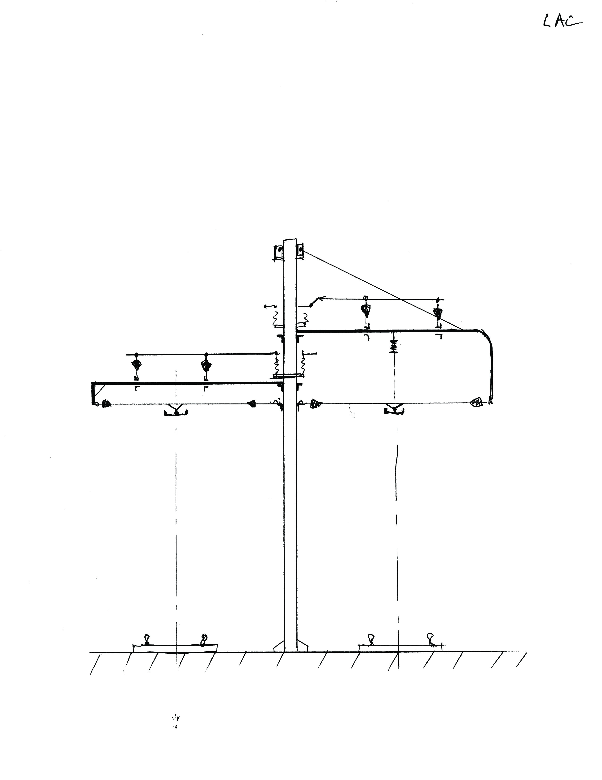

Pour répondre à JP déjà au courant, ce qui je veux reproduire c'est ça :
- pylone / 2 voies de service,
- 2 x sectionneurs (poignées non représentées). Peut-être "talon de mise au rail" à gauche,
- consoles dissymétriques (pour avoir plusieurs modes d'attache)
- plein d'isolateurs etc, etc...
Crobar vite fait presque sur le pouce... Plausible ?
Messagepar hmc
24 Aoû 2015, 18:50
Bizarre la console à bec de droite.
Pourquoi ne pas prévoir les 2 consoles au même niveau :?:
Mais à mon avis ça ne colle pas avec deux sectionneurs sur le même support (distances de travail :?: )
Il conviendrait de mettre deux supports indépendants avec chacun un sectionneur et avec console à bec 1 voie.
Mais ce n'est que mon avis

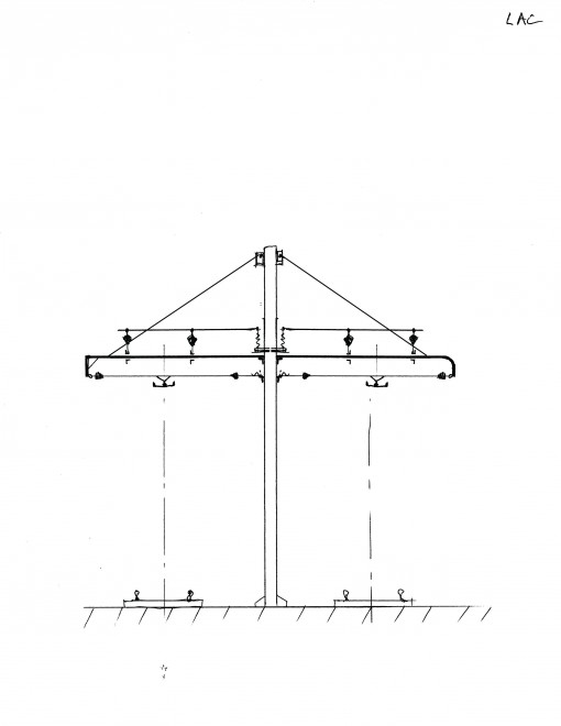

24 Aoû 2015, 20:59
Dommage !
J'aimais bien l'aspect dissymétrique justement.
2ème possibilité en tenant compte de tes remarques :
- mat central dans l'entrevoie,
- consoles au même niveau,
- 2 X sectionneurs simples (sans talon de mise au rail)
- quel est ce problème de distances de sécurité ?
(ci dessous photo rotonde du Charolais : un mat peut supporter 2 sectionneurs sur 2 voies contigües)
Qu'en pense le jury ?
24 Aoû 2015, 21:28
François D a écrit:(...)
Salut François,
Le modéliste reproduit ce qui existe dans la réalité, et si cela existe, ben ............. il fait comme sur la photo ! ;)
