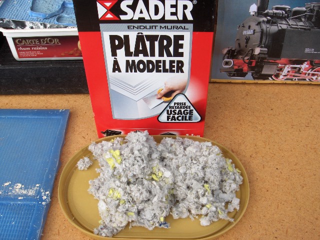

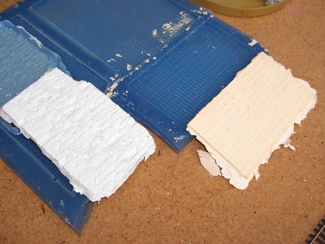

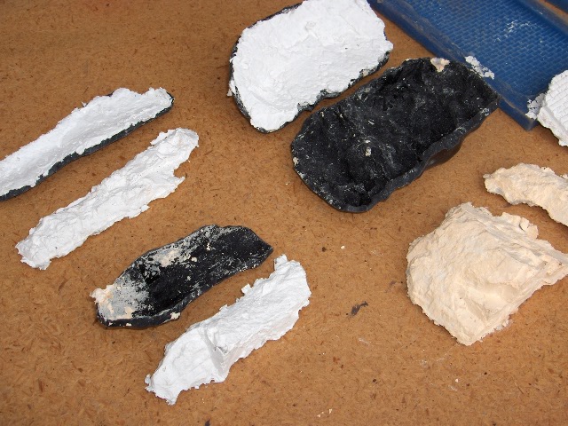

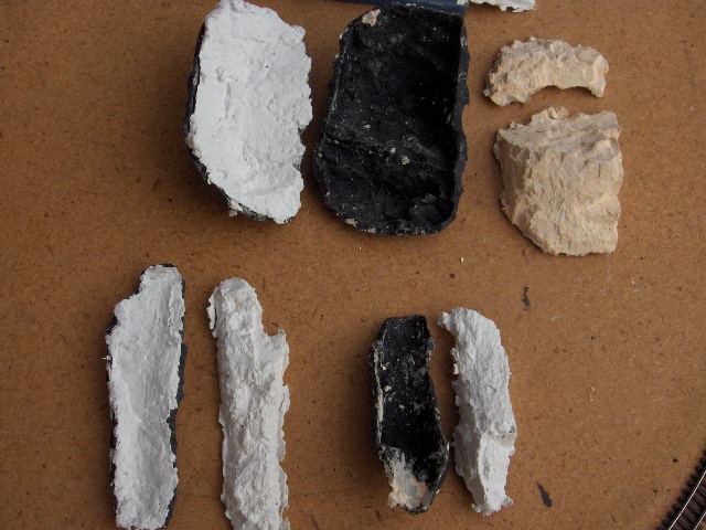

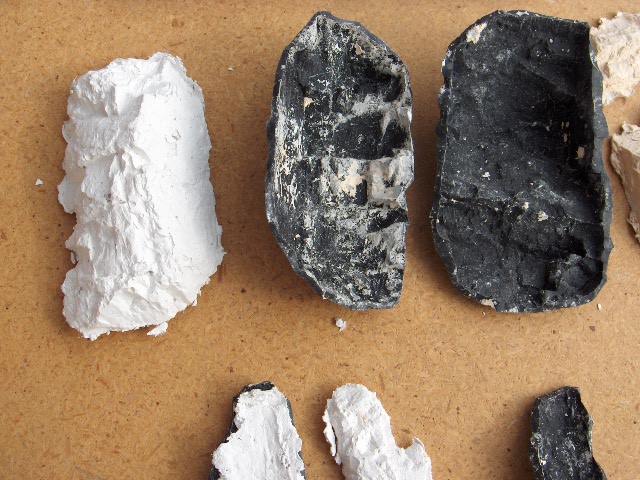

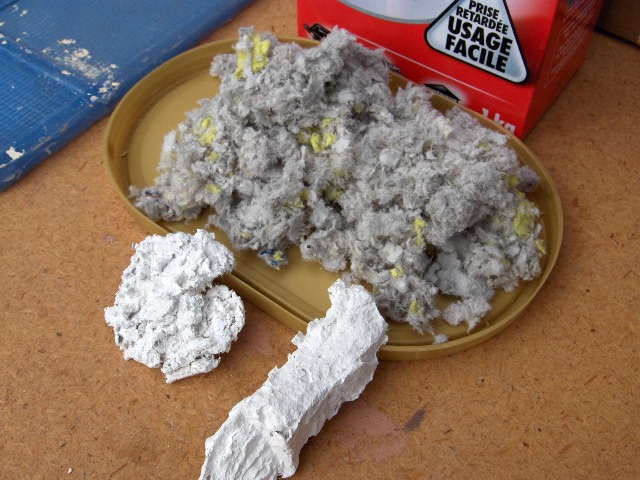

Comme promis, j'ai fait quelque éssais avec le MICHPAP. Avec du plâtre réçent, la prise se fait en un quart d'heure et le mélange est sec le lendemain. Le mélange se teinte très bien avec de la peinture acrylique. Pour faire un moulage, il est recommandé d'enduire le moule avec le plâtre liquide avant de mélanger les flocons d'emballage dans le plâtre, cela évite les bulles. Le résultat est remarquable. On gagne 40 pour cent de poids par raport au plâtre seul et c'est beaucoup moins cassant. L'usinage est très facile pour adapter les morceaux moulés sur un support et la peinture finale ne pose pas de problemes. Merci pour cette reçette, je joinds quelques photos. Bruno L

Moulage dans les modèles Woodland Scénic
