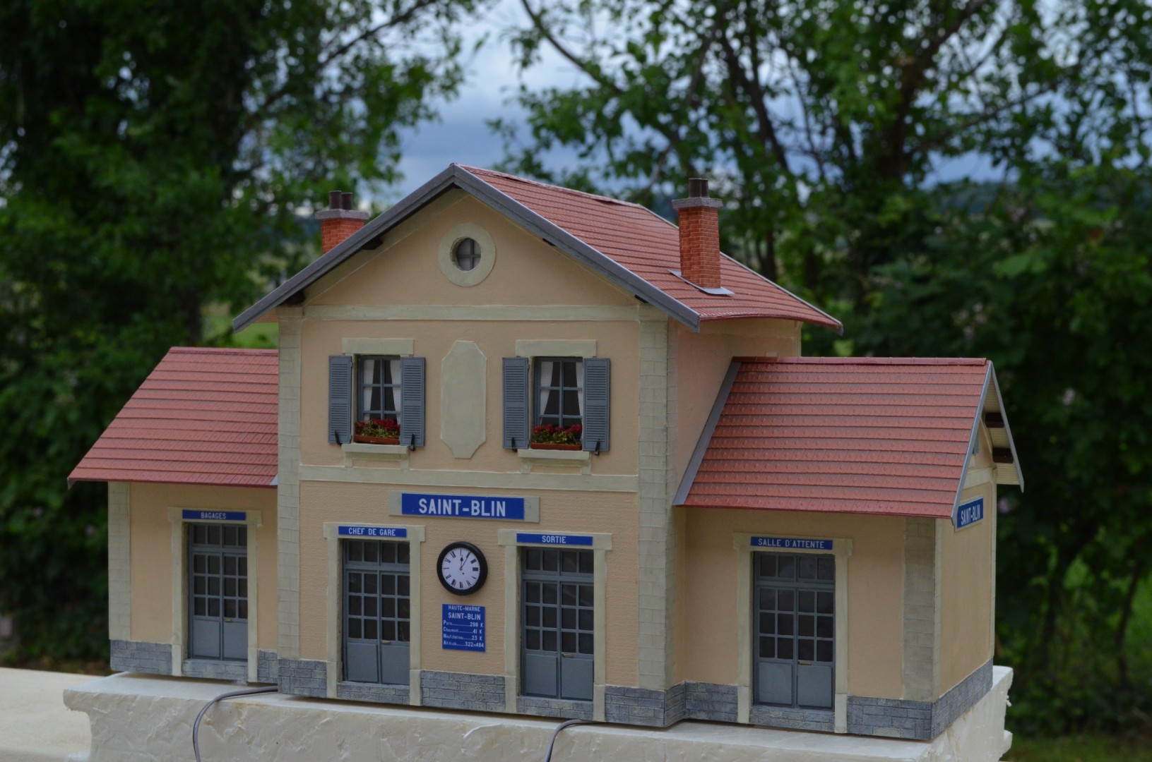

Merci François,
pour les tuiles faîtières je n'ai pas voulu m’embêter car pour le PN je les avais réalisées une par une en papier canson. Pour la gare j'ai donc opté pour le modèle proposé par ABE en laiton. En plus ces rangées de tuiles sont proposées en longueur de 275mm, assez pour de nombreux bâtiments et puis au pire on peu les coller ensemble. ;)

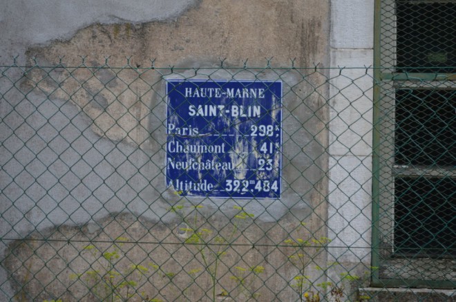

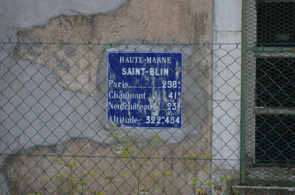

Voilà maintenant le bâtiment a vraiment l'air d'une gare :!: avec son nom et ses inscriptions dont la plaque émaillée qui existe toujours sur la façade du bâtiment réel sur les distances par rapport aux villes de Paris, Chaumont et Neufchateau.
Bruno

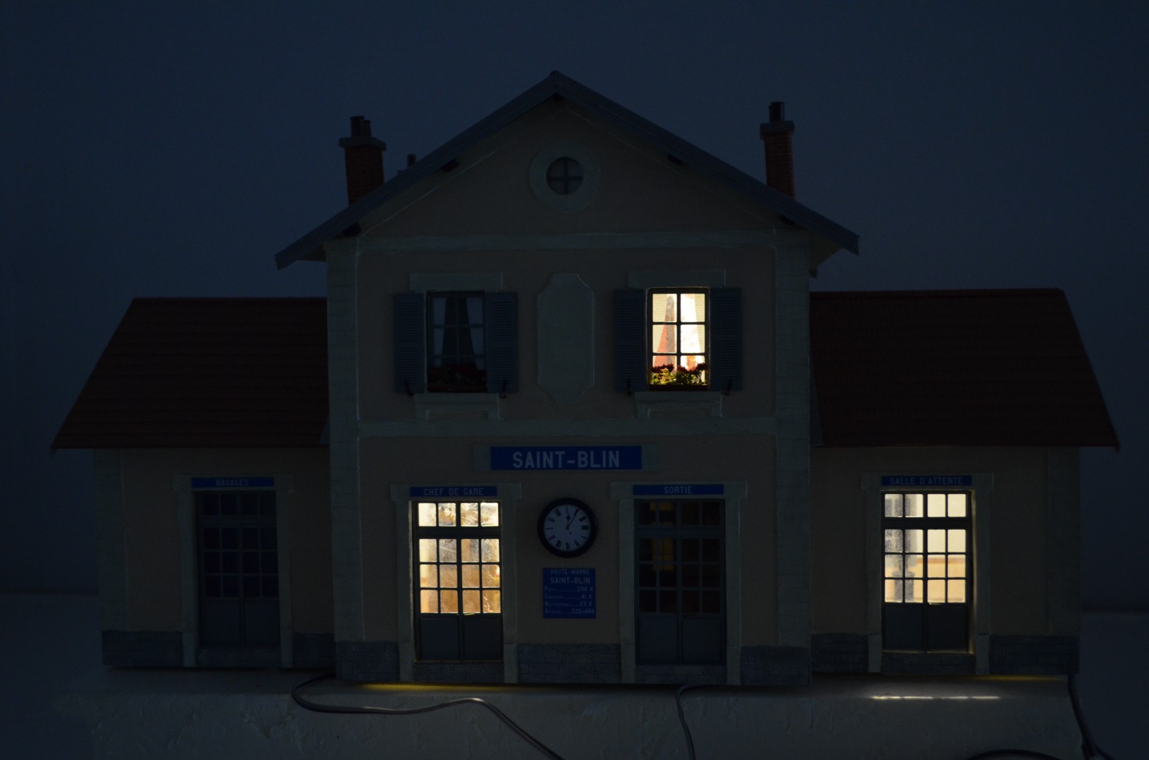

Hier soir essai de l'éclairage, il fonctionne parfaitement pas de fuite de lumière :D
Il faudra juste nettoyer les carreaux :mrgreen:

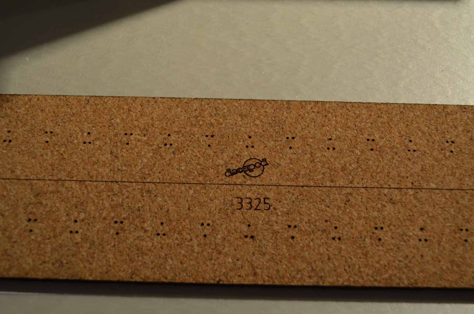

J'ai reçu mes colis :D avec entre autre la semelle de voie Décapod de 6mm. Je vais avoir du travail minutieux à réaliser à partir de la semaine prochaine.
Bruno
PN60
Messages: 656
Âge: 65
Re: BATIMENTS EST 1/43
27 Juin 2015, 11:12
Salut PN,
En voyant la semelle DECAPOD avec ses trous , je me dis "mais en courbe, comment faire ? " :gne: :D
Je pense que dans du liège, il n'y a pas trop de difficultés à planter un tire-fond à coté du trou du gabarit.
Donc finalement, quel est l'intérêt d'avoir ce gabarit seulement sur un coupon rectiligne ?
