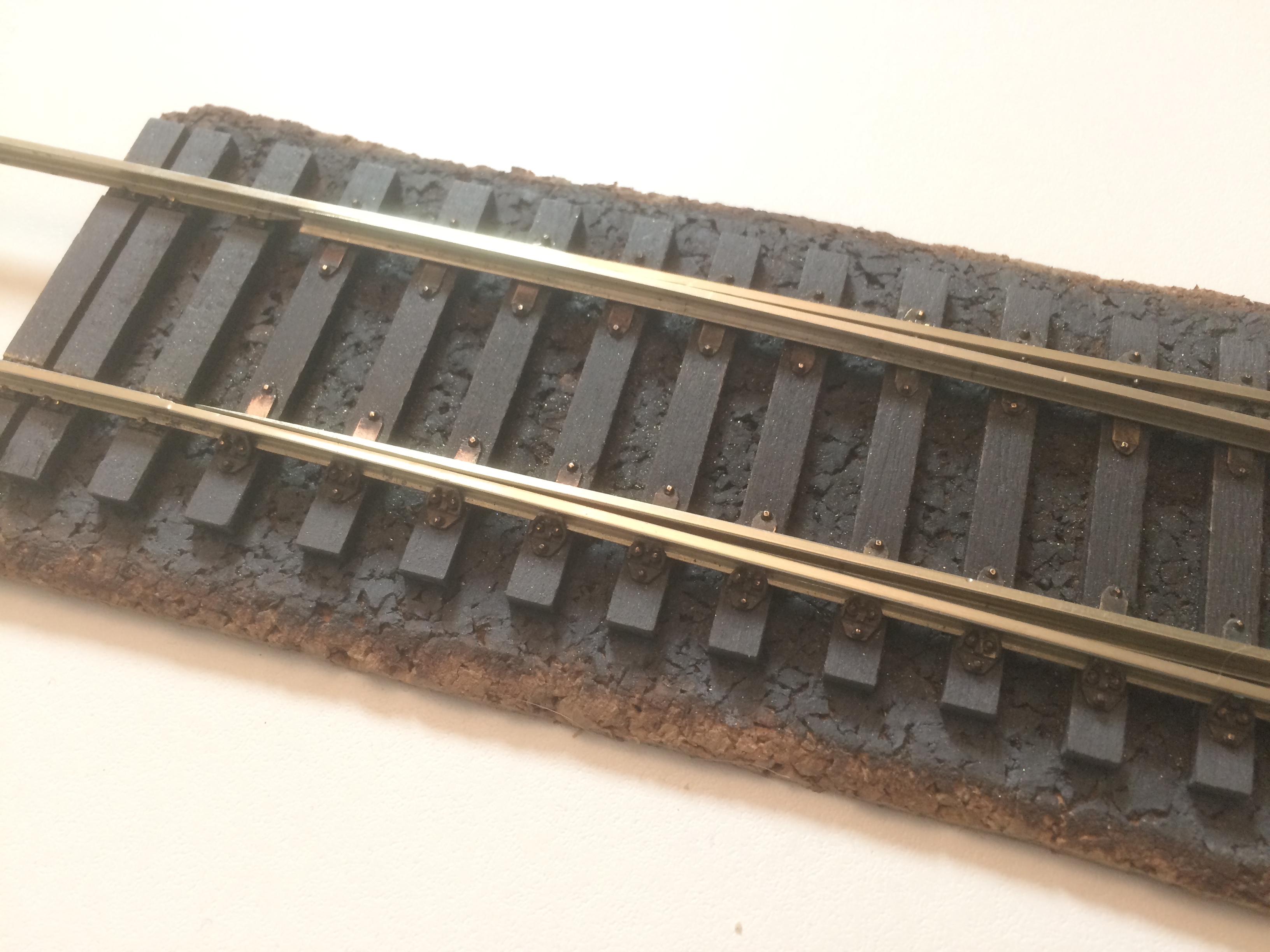

Sur la contre aiguille coté voie déviée uniquement !
C'est droit sur les traverses 1 2 3 ( logique ) après il y a un angle puis une section droite sur les traverses 4 5 6
ensuite c'est courbe.
le mieux est de rectifier si besoin la courbure du rail pour tomber entre les tirefonds sans forcer.

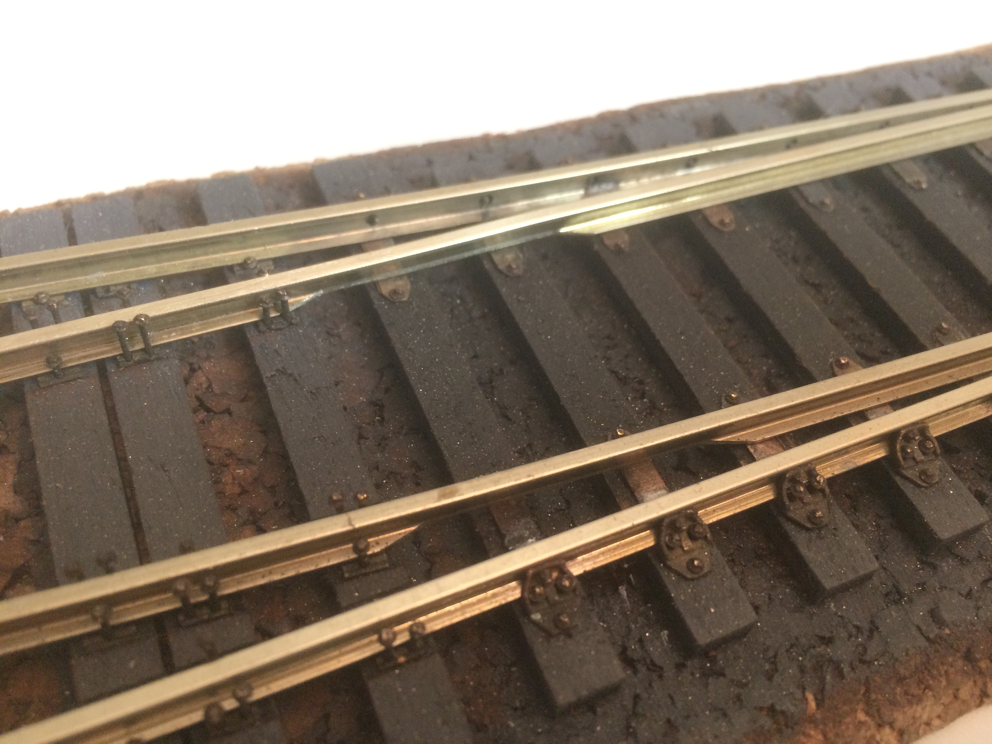

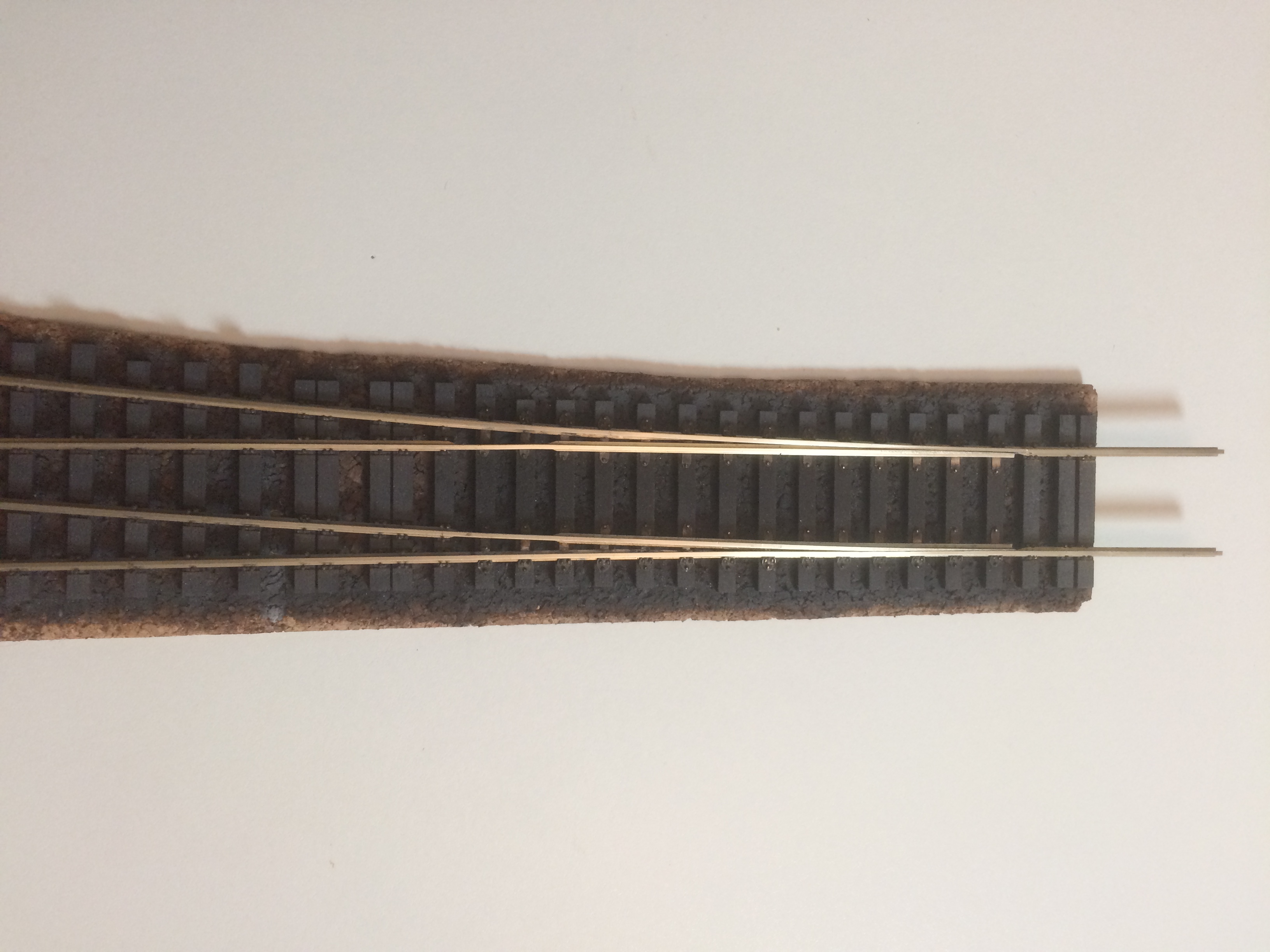

... suite des festivités avec la pose de la contre-aiguille droite (rectiligne) pour cette tg0,13 Droite et premiers essais "à blanc" avec la pose temporaire des aiguilles.
Déconvenue : l'intervalle de 32 mm obligatoire entre les champignons n'est pas respectés et le matériel ne passera pas. Je suis plutôt dans le 31,5 mm...
Faut démonter et ajuster :
- agrandissement des trous préforés dans les 2 contre-aiguilles
- tronçonnage de l'extrémité des picots dépassant sur les 4 premières traverses à coussinet,
- reprise au disque de l'usinage de la partie "en creux" des contre-aiguilles (pour l'approfondir),
- reprise de l'extrémité des 2 aiguilles pour les amincir encore,
- reprise du cintrage pour que les 2 aiguilles "à blanc" viennent spontanément se coller aux contre-aiguilles.
On démonte, on ajuste, on remonte, on essaie, on re-démonte etc... Au bout de 2 soirées, c'est impeccable ! :D
Mon bogie "témoin" roule tout seul sans monter sur l'aiguille, aussi bien en voie directe qu'en voie déviée.
Moralité de l'histoire : bien que tout soit impeccablement dessiné, les aléas du montage font qu'il vaut mieux se prévoir d'emblée une petite séance d'ajustage que je ferai directement pour les 2 prochaines aiguilles.

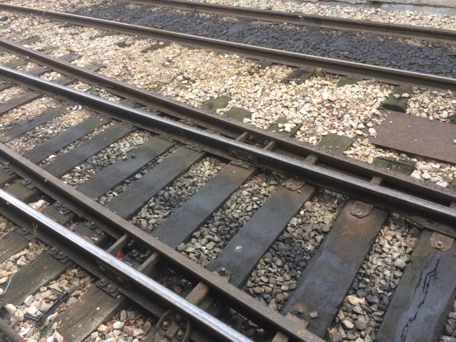

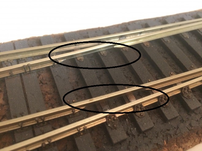

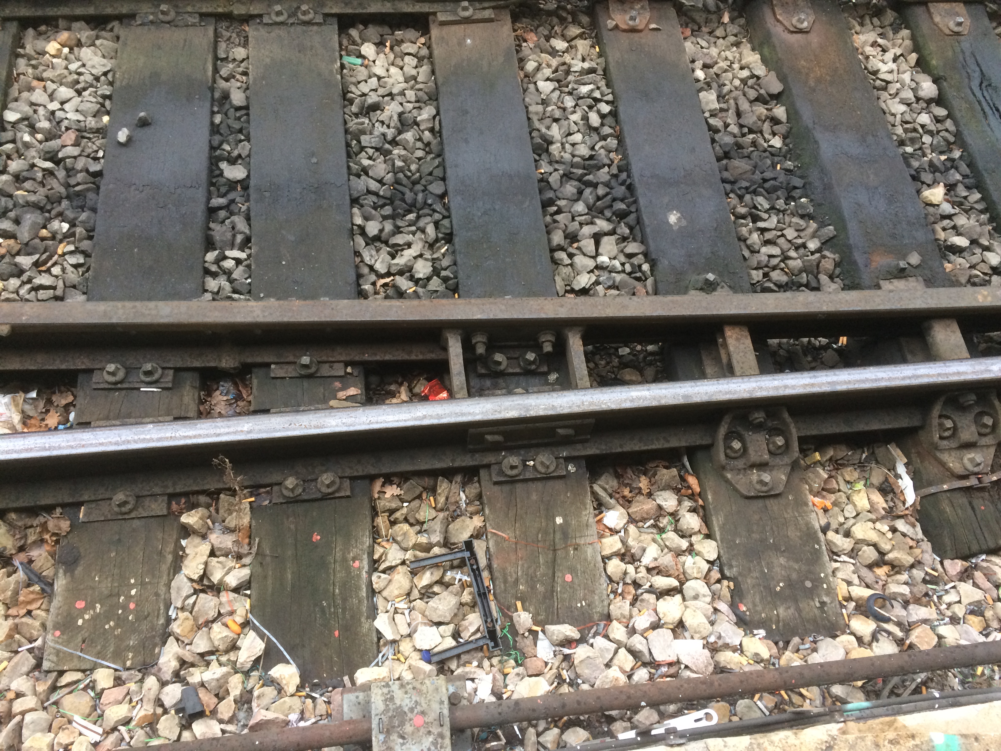

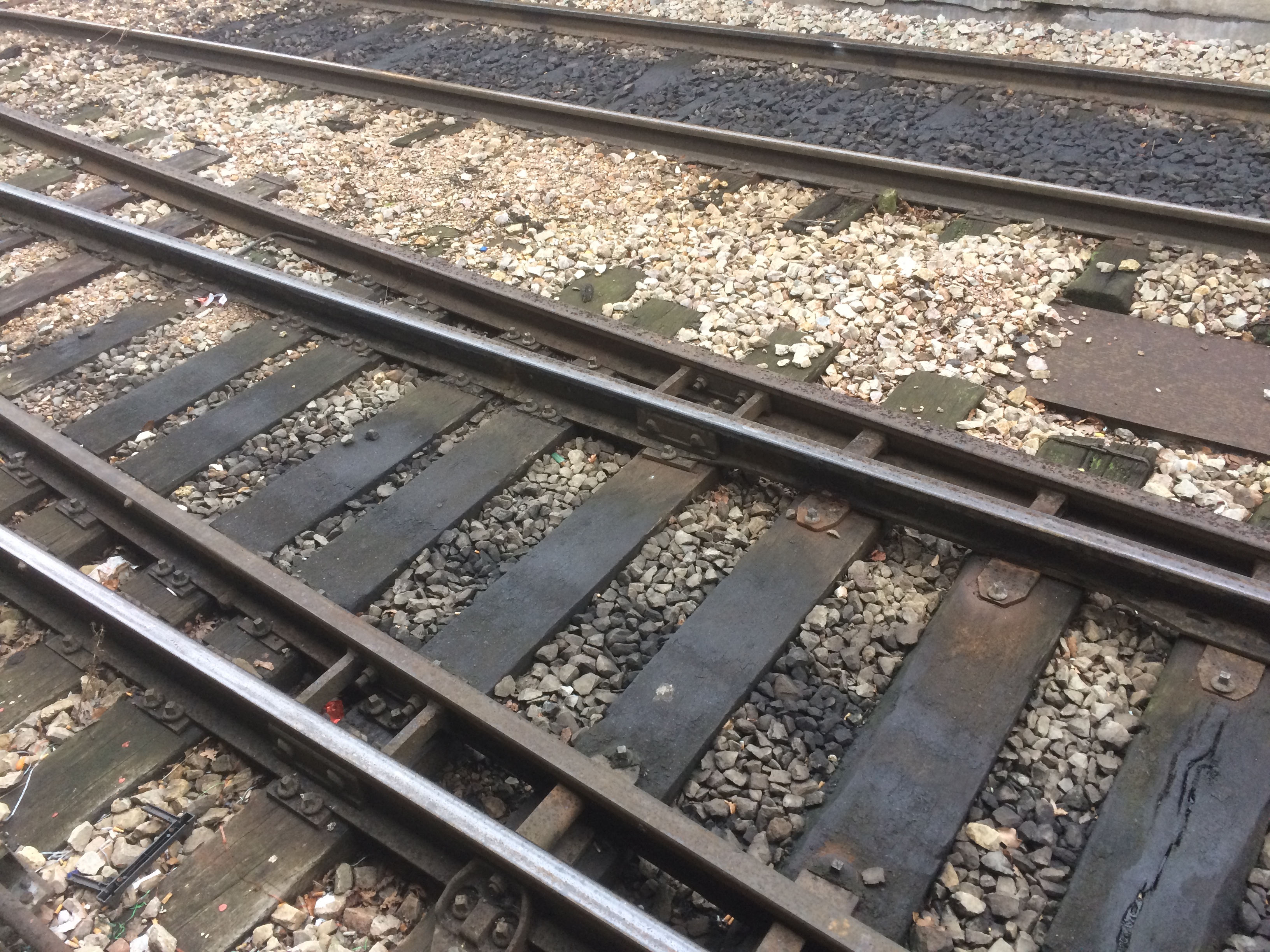

Je ne comprend pas bien pourquoi l'absence de patin sous certaines portions des lames.
stratus
Messages: 237
Enregistré le: 06 Sep 2015, 13:25
Re: [0] Branchements MC76 (aiguillages)
11 Jan 2018, 18:39
Hello Stratus !
Avec une navigation simultanée sur plusieurs forums (fora), pas facile de te suivre ! :mdr:
Un des plaisir de ce montage, c'est de comprendre "comment ça marche ?"
La zone (sur les 2 aiguilles) dépourvue de patin correspond à la zone de flexion du rail qui serait trop rigide si cet usinage n'avait pas été fait.
On retrouve la même disposition sur un appareil de voie réel :
(photo prise Garde de l'Est la semaine dernière - aiguillage de dégagement devant le heurtoir - voie 7 ? )
