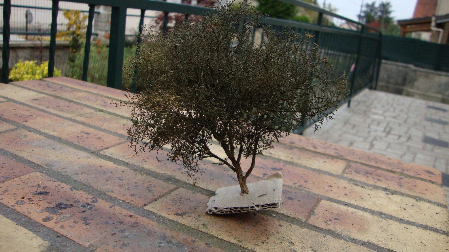

perso j'utilise aussi thym et zeschuim le tout floqué , malheureusement j'ai pas de photo sous la main , j'essaye de faire ça ce week
jf
tiens vraiment a l'arrache sur un arbre non terminé (pas de feuilles)

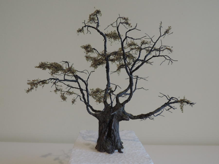

On peut arriver à réaliser des essences bien spécifiques, ici un chêne réalisé d'après une photo! ;)
Forez addicted !

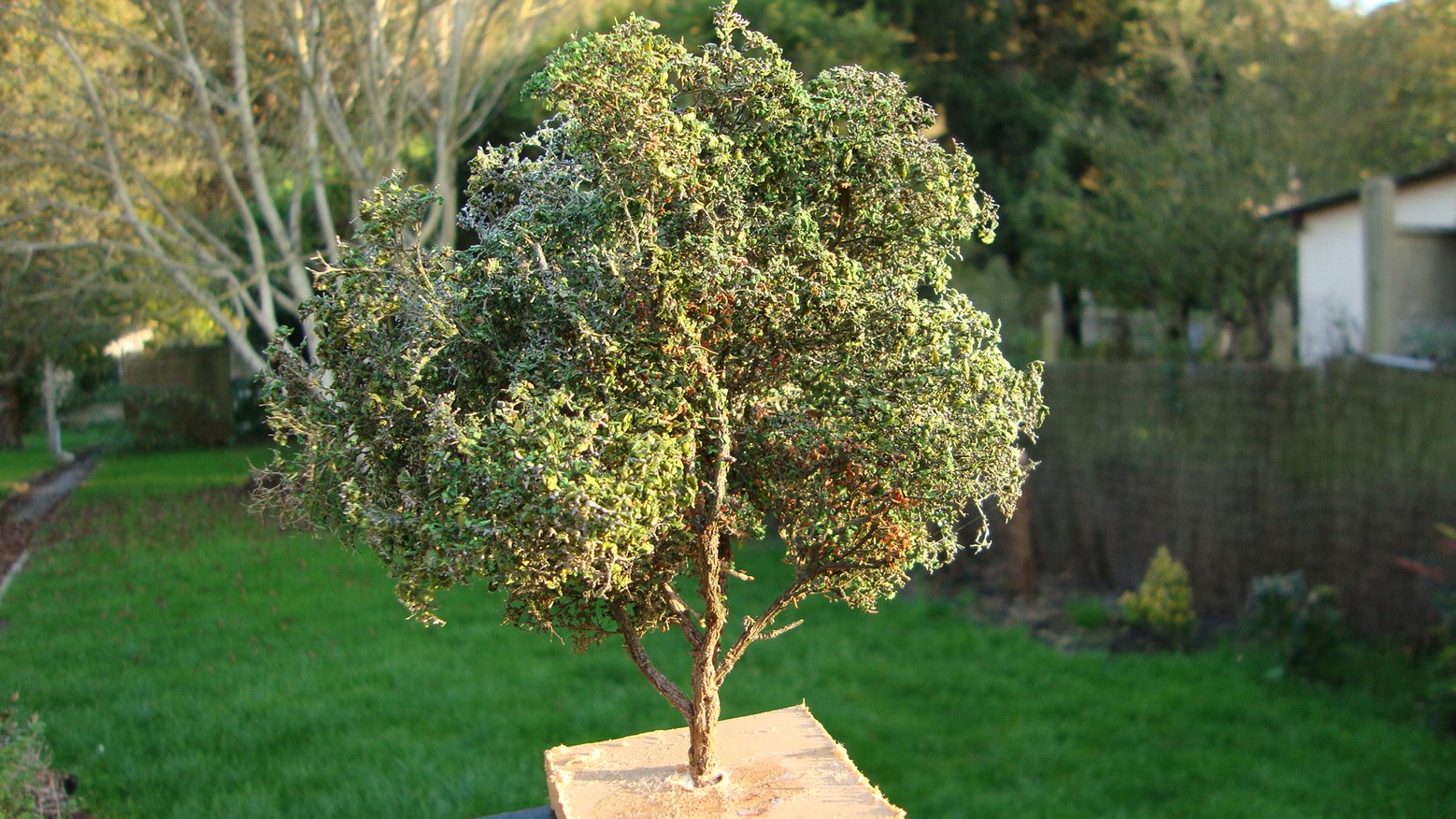

26 Oct 2014, 17:41
chose promise , le voila avec ses feuilles: tronc en thym, ramure en zeeschuim, feuilles sylvia ou gpp( je sais plus)

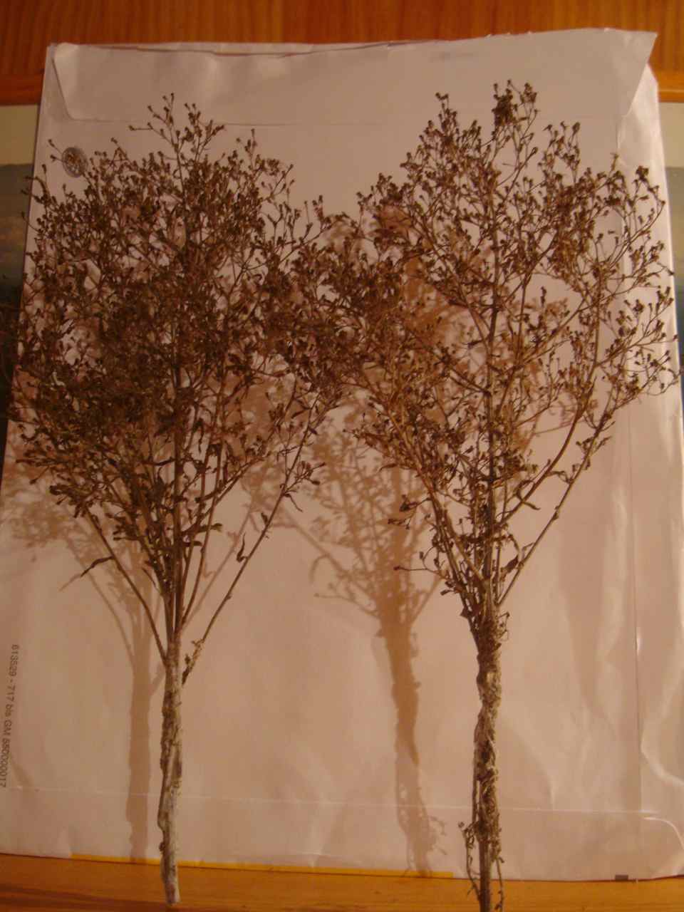

Deux graminées déjà séchées cueillies lors d'une promenade à vélo avant-hier. En hivers il y a vraiment quelque chose à en faire. leur défaut c'est la longueur excessives des branches basses. Je triche en volant entre elles ces branches basses, ce qui épaissit aussi le tronc. J'épaissirai encore le dit tronc avec de la pâte à bois
