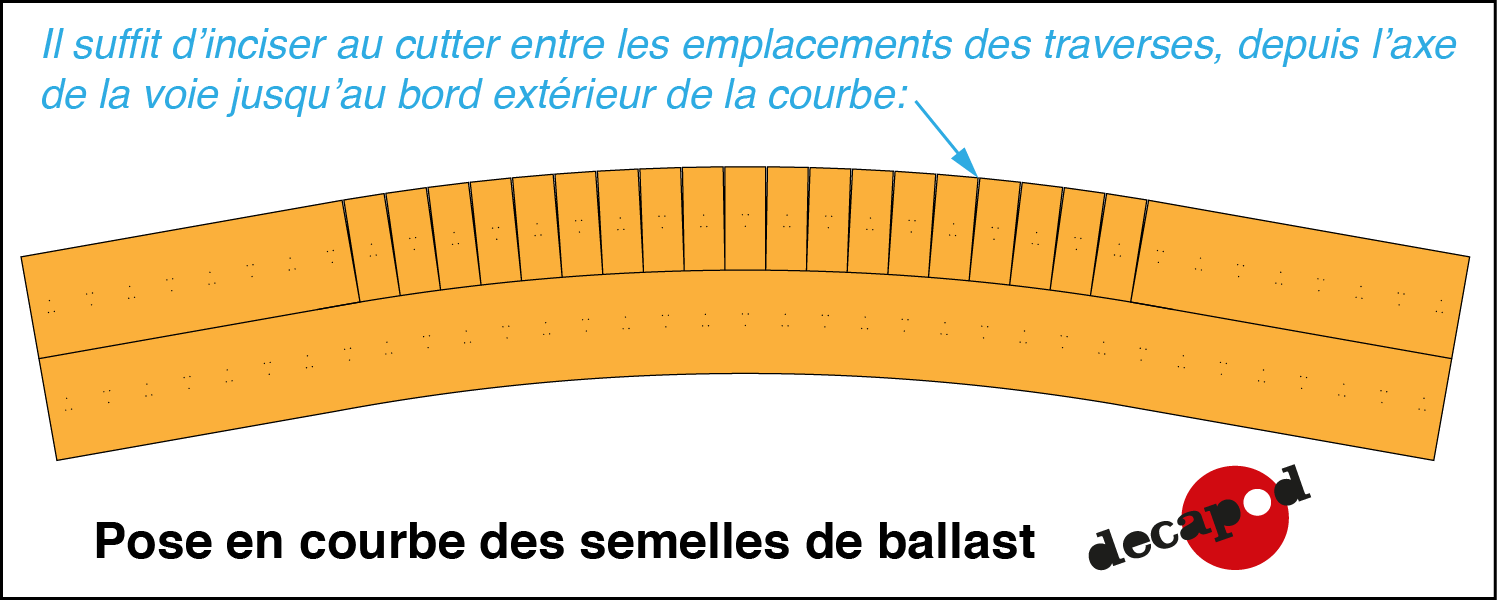

Moyennant quelques incisions, le liège présente aussi l'intérêt d'être assez souple. On peut donc sans problème utiliser ces semelles en courbe.

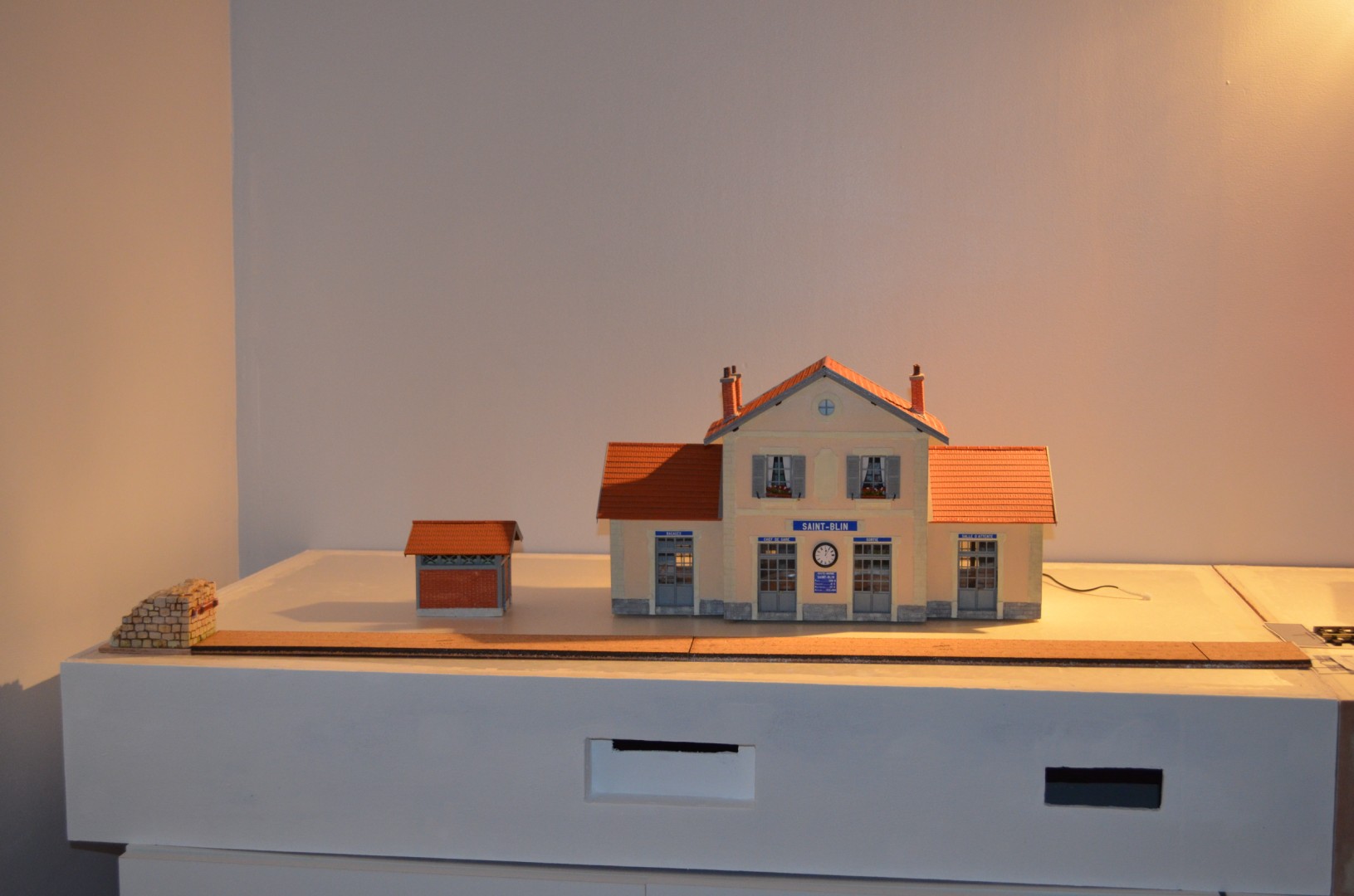

PN60 a écrit:Hier soir essai de l'éclairage, il fonctionne parfaitement pas de fuite de lumière :D
Il faudra juste nettoyer les carreaux :mrgreen:
MAGIQUE!!! :cool:
J'y verrai bien une scène coquine à l'étage... :ange2: :gne:

Léonard Demarcq a écrit:Moyennant quelques incisions, le liège présente aussi l'intérêt d'être assez souple. On peut donc sans problème utiliser ces semelles en courbe.

Nan!
En pratique, cela marche bien.

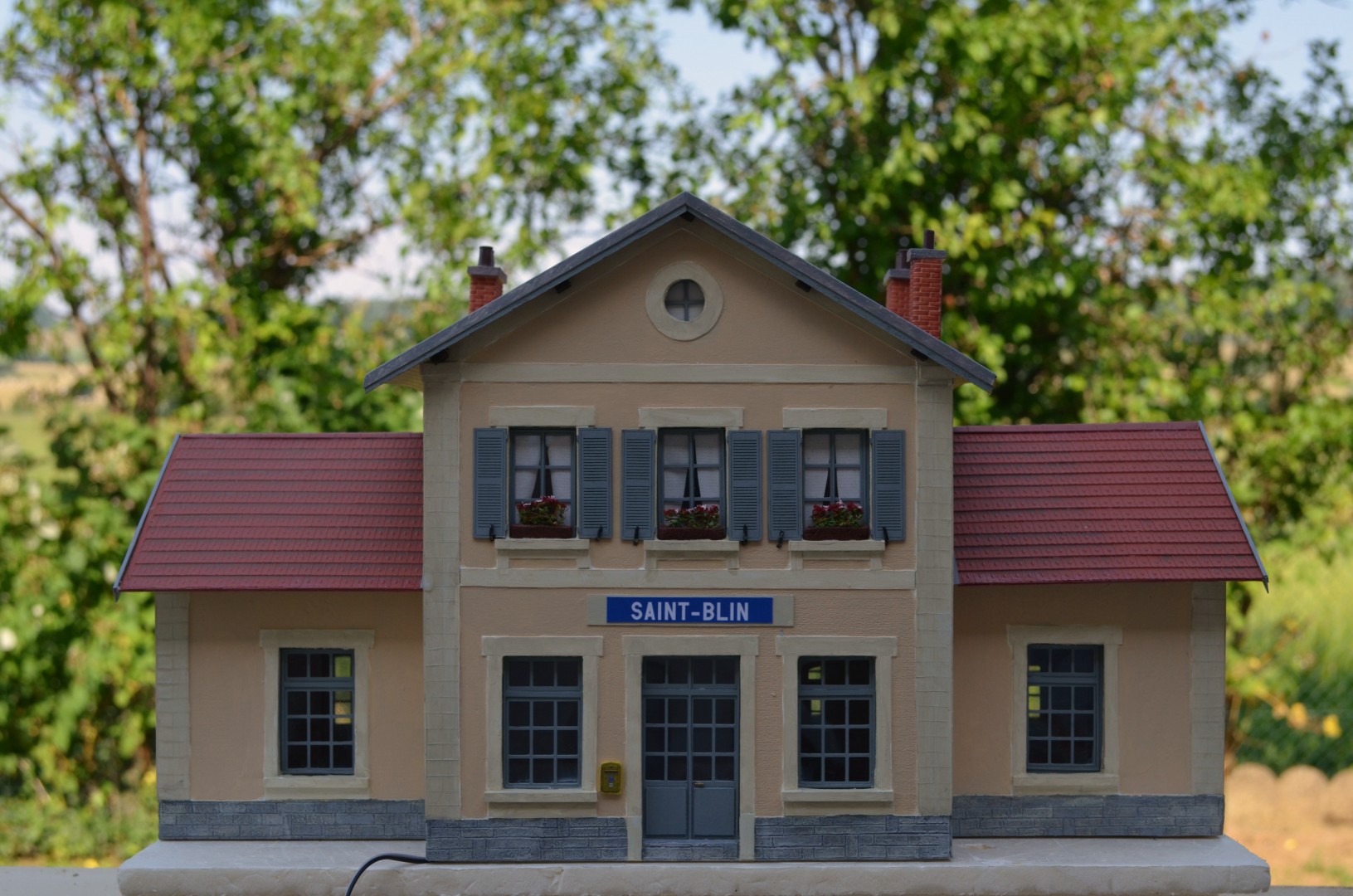

Poursuite des travaux sur la gare, pose de jardinières sur la face côté cour et d'une boite aux lettres.
Fabrication des entourages de cheminée et finitions diverses sur les toits.
J'ai reçu mes gouttières que j'ai pris chez l'artisan Real Modell.
http://www.nord-licht.com/realshop/prod ... cts_id=102
L'avantage de ce kit c'est qu'il est complet (gouttières, descentes d'eau et attaches) et qu'il y a assez de matière première pour faire cette gare avec ses 6 pans de toit. De plus les gouttières mesurent 300 mm : idéal pour les "grands bâtiments". :D
Maintenant je vais aussi m'occuper du module 1 avec l'intégration du système de commande d'éclairage en façade et de l'interface XpressNet de commande Lenz. Après seulement je poserai ma semelle de voie, on y arrive ;)
