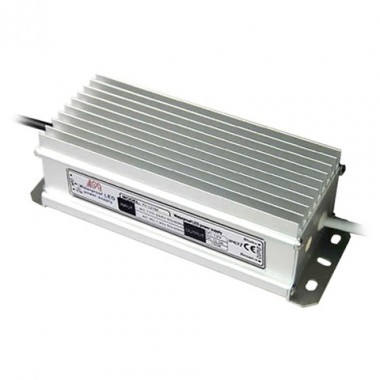

tu n'as pas de sortie 12V continu pur sur ton transfo?
j'ai oui dire que les LEDS normalement préfèrent une alim 12 V CC redressé,régulé et filtré
c'est ce que j'ai sur mes leds d'éclairage vitrine...ces alims à découpage sont silencieuses et compactes
moi sur mon futur module je mettrai ça pour toutes les leds...par sécurité
et pour surtout éviter le genre d'emmerdements évoqués plus haut... :|
Les Leds sont insensibles aux nombre de commutations on/off et ont une durée de vie mini de 30000h mais sont très sensibles aux courant parasites...
