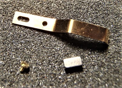

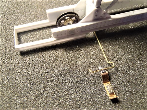

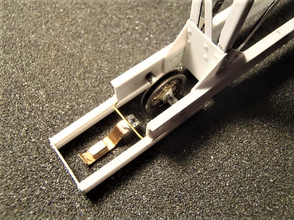

Souhaitant avoir un chariot YZ motorisé, la captation de courant sur les rails (via un seul essieu de chaque coté) a été revue et améliorée. Les caissons chasse-pierre se prêtent bien à l'accueil d'un ski. En revanche, le faible poids du portique est incompatible avec un ressort de contact plaquant la lamelle sur le rail, au risque de soulever l'embase et donc la roue la plus proche. L'idée m'est donc venue d'utiliser au contraire un dispositif plaquant l'embase sur le rail. Et ce dispositif existe : c'est le ski de guidage des véhicules du Faller Car-system et son aimant ultra-puissant. J'ai donc approvisionné 2 exemplaires en kit (prix unitaire : 2,95 €)
le ski est retaillé en longueur et en hauteur, puis mis en forme à la pince plate et enfin soudé (à la SRE) sur le rond de laiton préalablement mis en forme
Il ne reste plus qu'à faire pivoter et remonter l'ensemble, puis le coller en place à la cyano dans le caisson proximal. Autre avantage du dispositif, s'il n'empêche pas le déplacement manuel du portique, il l'immobilise en revanche pour les manœuvres !

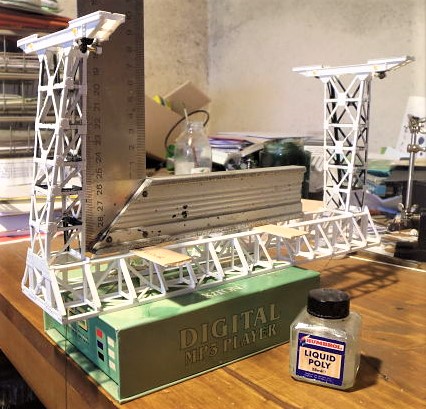

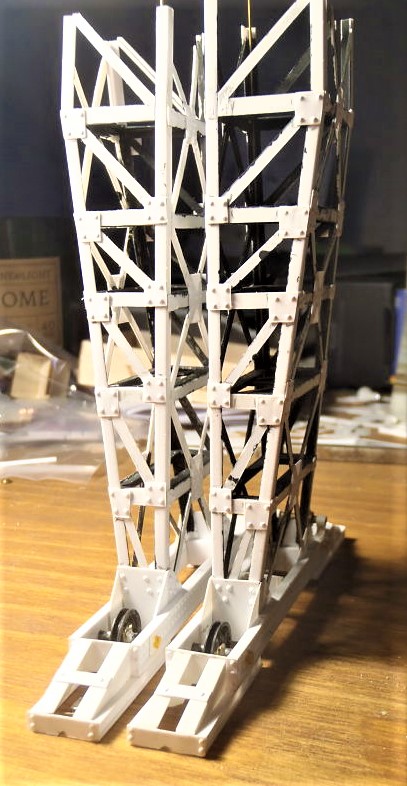

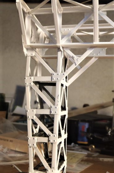

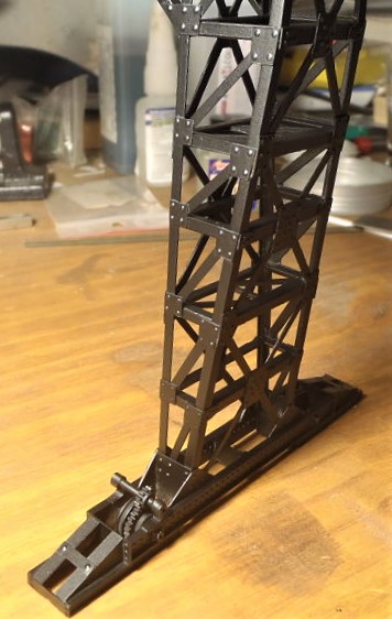

Les 2 piètements et leurs embases sont quasiment achevés : il manque encore quelques goussets ...

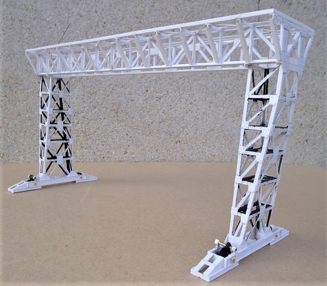

… et l'on va pouvoir procéder à l'assemblage : A chaque extrémité, le tablier est percé de part en part pour laisser passer le feeder et chaque pilier est collé en place en vérifiant l'orthogonalité par une simple équerre à talon.
Le portique est désormais sur ses roues ! :coeur1:

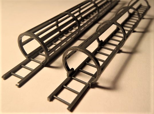

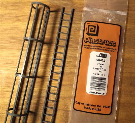

L'échelle d'accès et sa crinoline seront tirées d'un sachet Plastruct à 10,5 € (qui permet d'en confectionner 2) par facilité, bien qu'un poil trop massif.
A l'image de l'originale …
… la crinoline est allégée de 2 de ses 5 filières à la pince coupante et à la lime à ongle cartonnée. Les 2 rails continus crinoline / échelle, assez massifs, sont sectionnés entre chaque cercle pour ne laisser que l'équivalent de pattes de fixation
