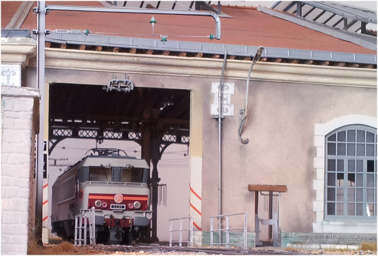

... enfin un peu de lumière hivernale !
J'en profite juste pour faire quelques clichés en éclairage naturel. :D

C'est sublime !
:coeur1:

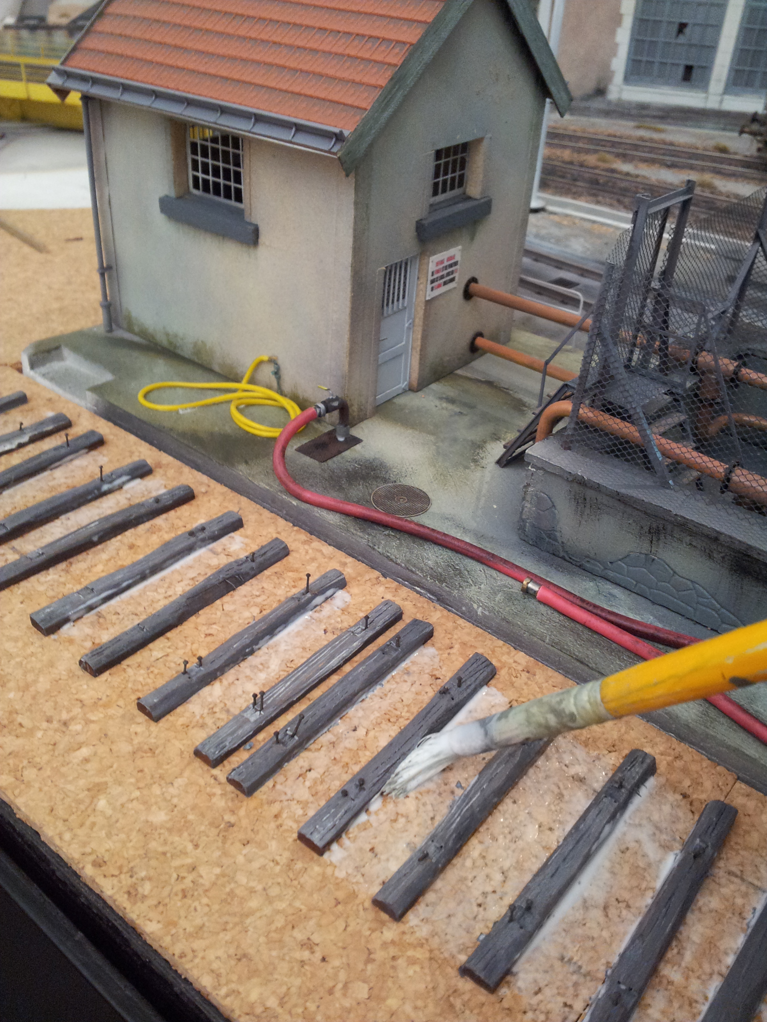

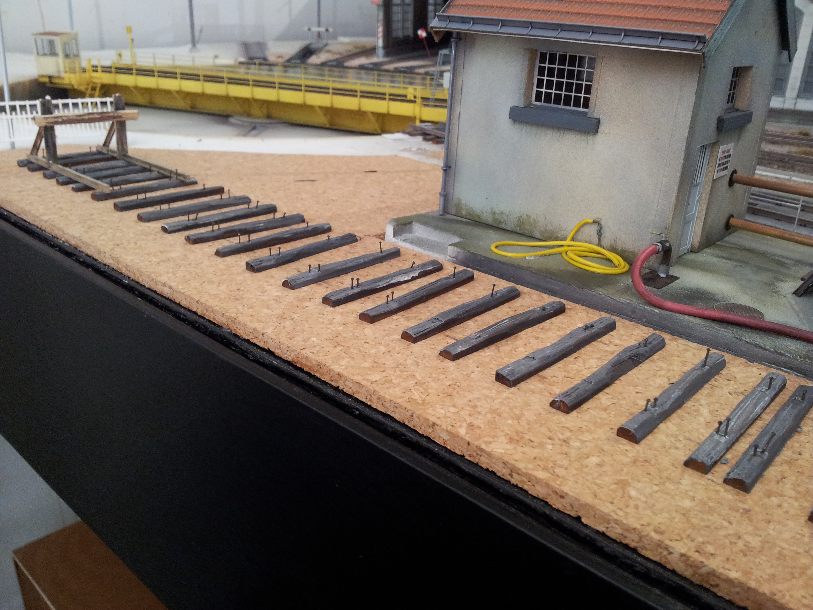

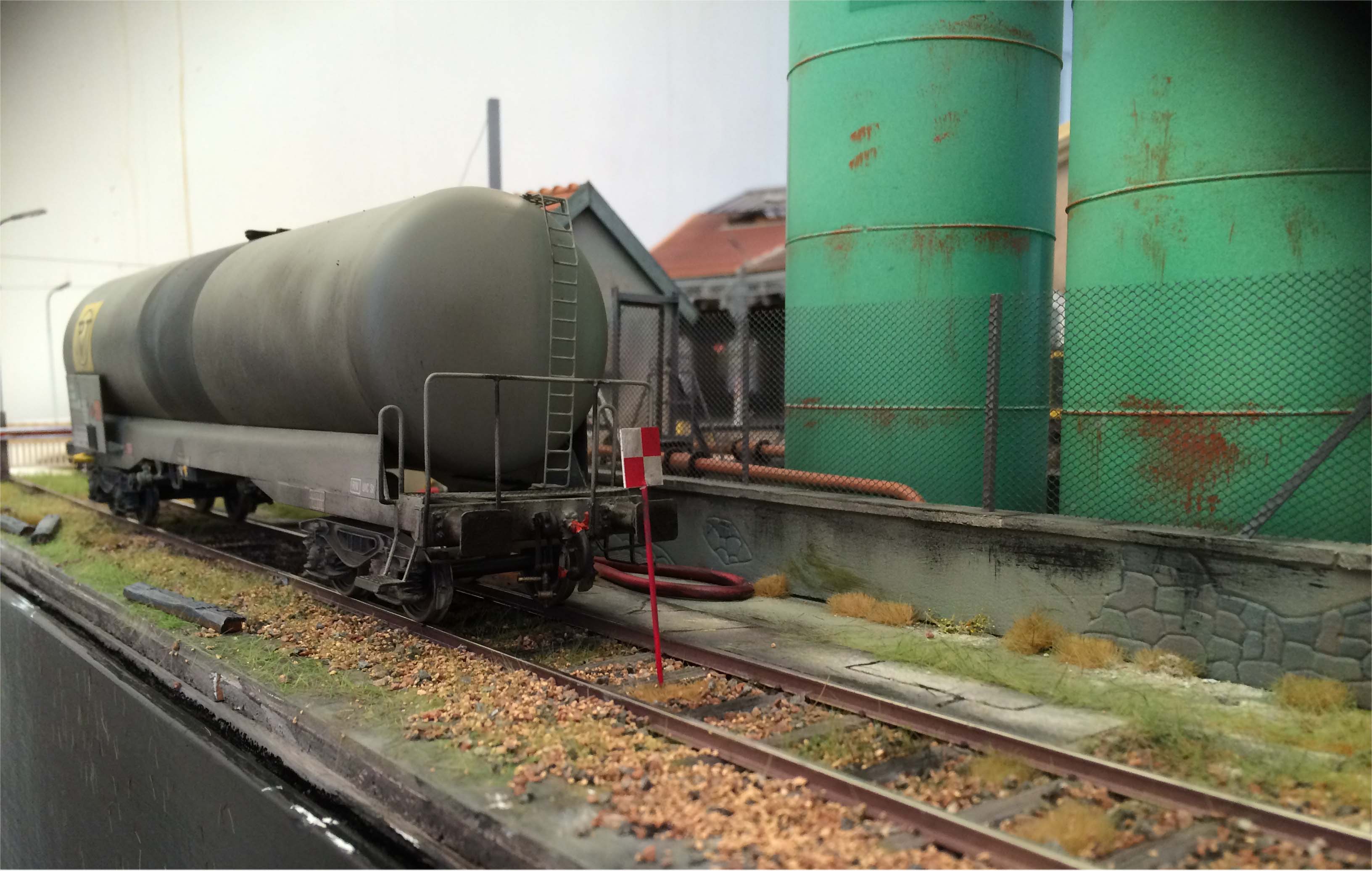

Les chantiers de voie ont repris avec la pose de la voie de dépotage en bordure de module.
A cet endroit, j'ai placé une feuille de liège qui permet d'élever légèrement cette voie (pour ne pas avoir tout au même niveau). La pose de la voie DECAPOD va s'en trouver sacrément facilitée.
Petit hic : la proximité des cuves GO et du petit bâtiment de pompage va empêcher d'utiliser l'aérographe pour peindre le flanc du rail le plus proche si le rail est fixé immédiatement.
Donc,

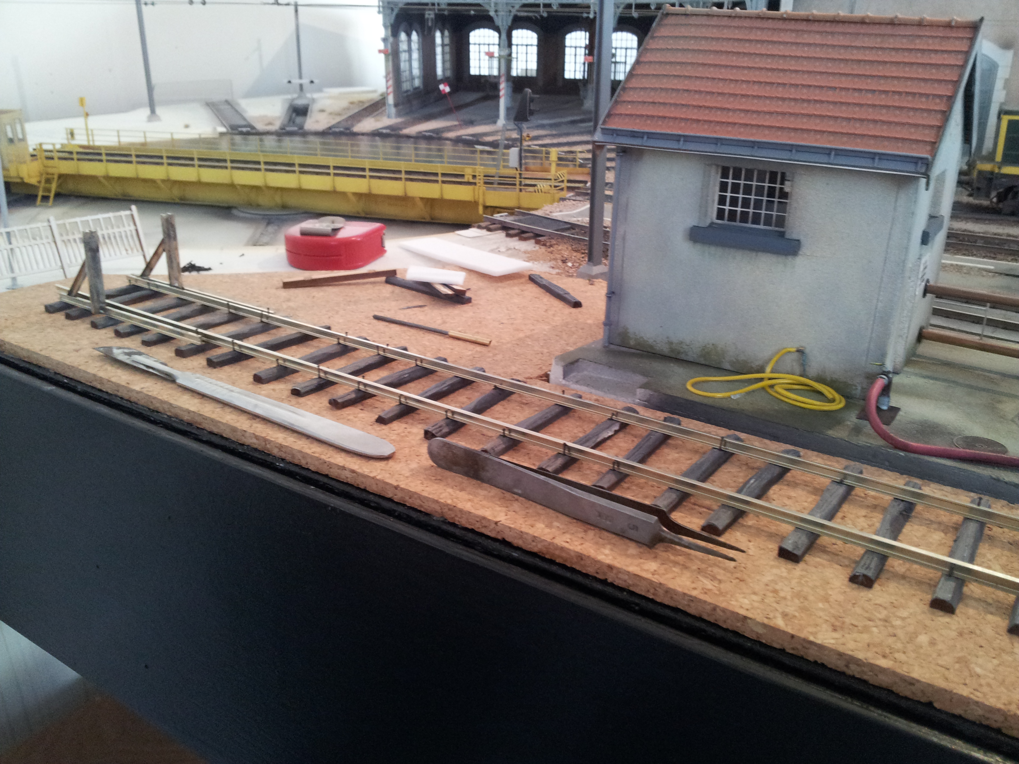

d'abord la pose des traverses et des 2 rails en enfonçant quelques tirefonds juste assez pour tenir l'ensemble sans fixer durablement le rail dessus...

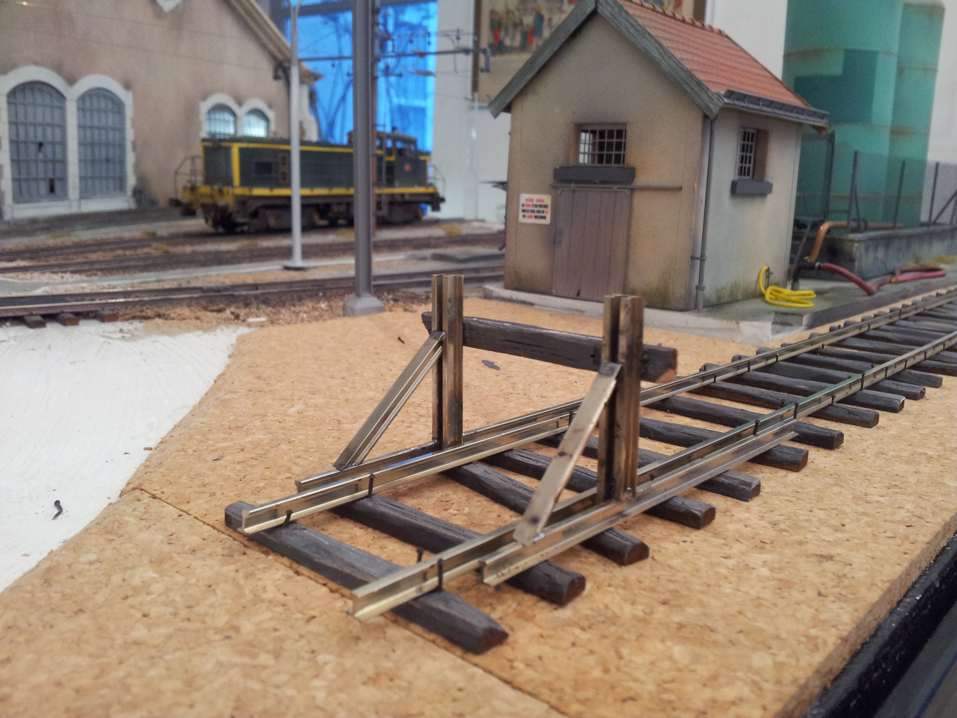

Confection du heurtoir...
Quand l'ensemble est posé, les 2 rails sont glissés et retirés. Ils seront peints à part.
... et pour pas que ça bouge trop en attendant de mettre le ballast, j'ai préféré coller légèrement en espérant que ma colle assez liquide s'infiltre sous chaque traverse.
... et pour le moment j'en suis là !

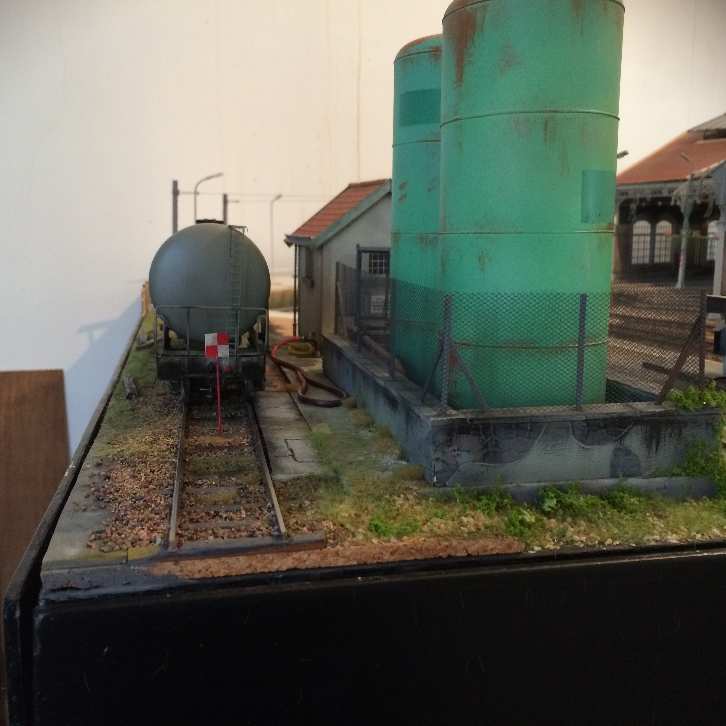

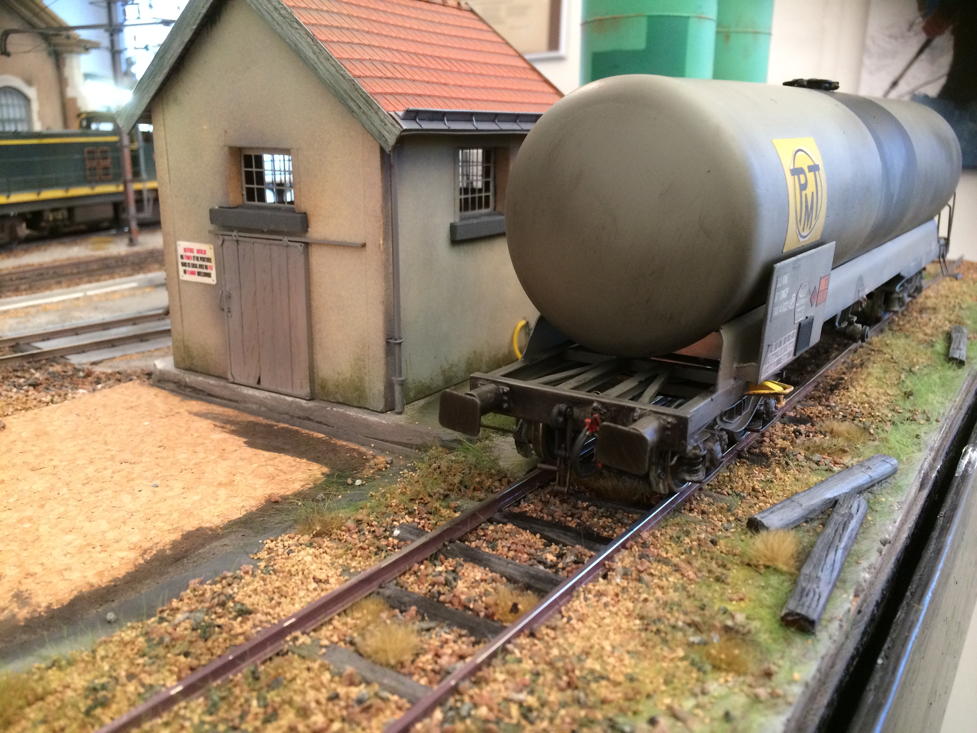

Bon ça y est ! Cette voie de dépotage est enfin terminée. Le ballast a été posé et collé avec léger flocage d'herbes folles.
Le tout est patiné à la peinture à huile (j'aime de plus en plus ce type de peinture), ce qui donne un aspect bien graisseux.
Cette voie est vraiment une voie de décoration sans accès à la plaque. Elle est située en bord de module,
Le sol autour du petit bâtiment de pompage n'est pas encore traité.

29 Fév 2016, 01:14
Chapeau mon francois,comme toujours... :yin
mais c'est la photo (éclairage) ou la teinte du rail tire un peu sur la bauxite? :gratte:
moi j'ai prévu de les acheter pré-brunis...quitte à décaper le dessus du champignon par polissage ultérieur....
(un truc de faignant quoi...)
