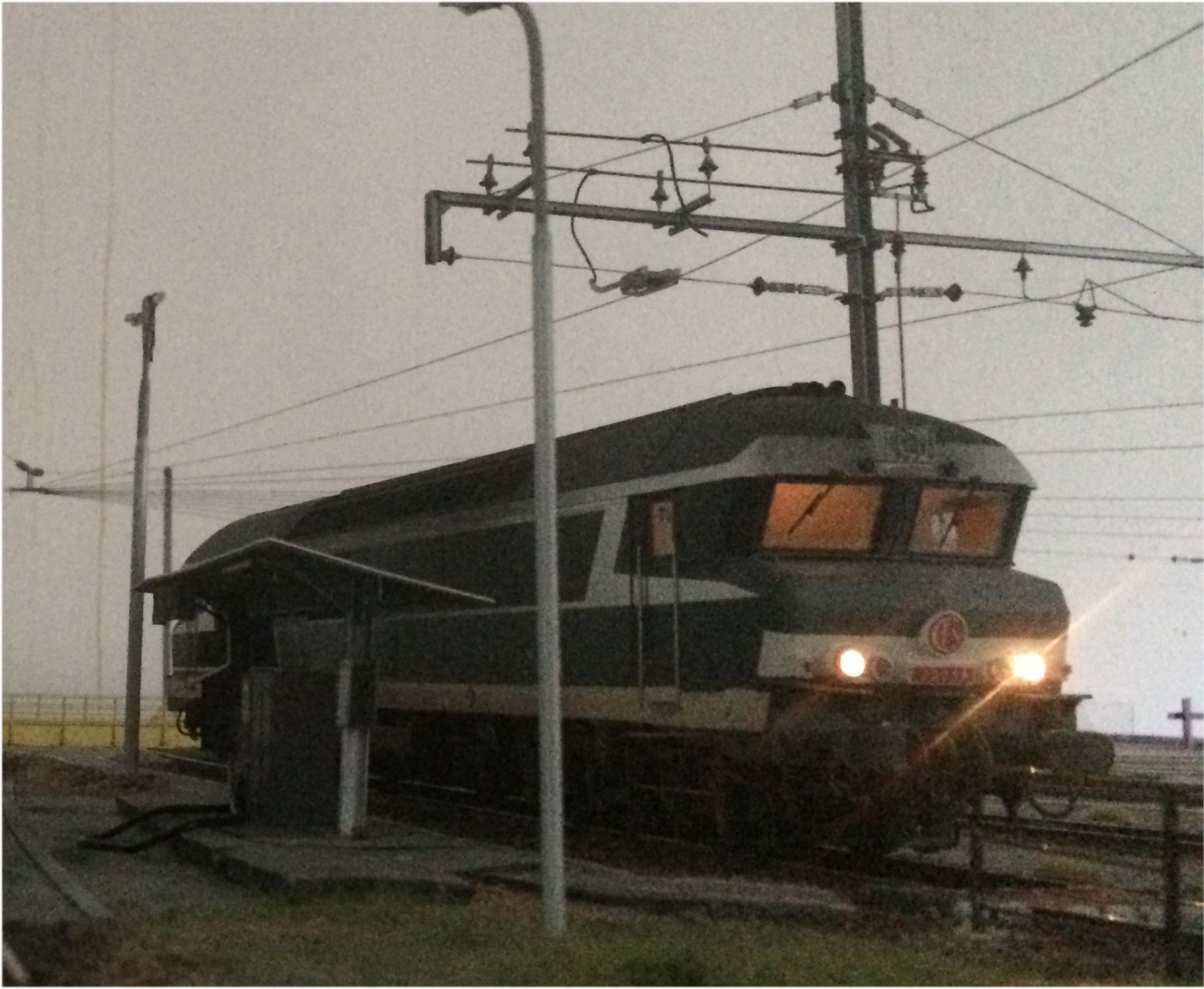

1ère mise en service d'une machine en DCC.
Un régal, la mise en route du pupitre, cabine allumée, ... je suis transporté !

François D a écrit:je suis transporté !
Et nous avec toi.
Mazette, quelle ambiance avec cette prise de vie (vue) magistrale. Du grand modélisme d'atmosphère... :bave: 8-)
Ne manque plus que la version"vidéo" avec le son pour entendre le démarrage de ce gros bleu... :idea:

[quote="François D"]1ère mise en service d'une machine en DCC.
Bonsoir François,
belle photo, j'attends patiemment la vidéo :bave: :bave:
jolie réalisation qui donne l'envie de continuer la pratique du modélisme. :cool:
le plus dur sera d'arriver à ton niveau :|
