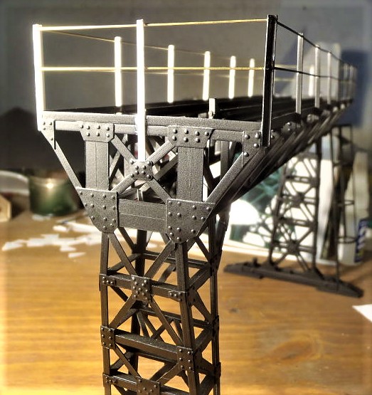

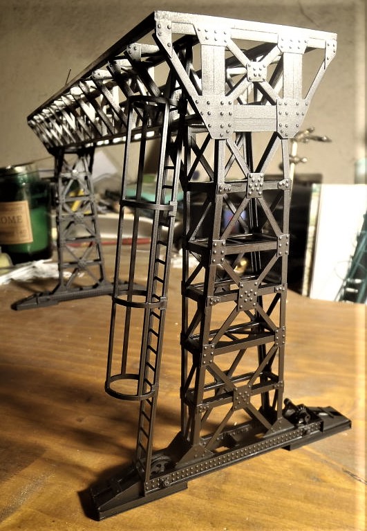

Les piètements et embases sont totalement terminés et mis progressivement en peinture. La ceinture de la plate-forme le sera dès que les chandeliers et leurs filières seront collés : c'est, avec la pose du chemin de roulement, la prochaine étape.

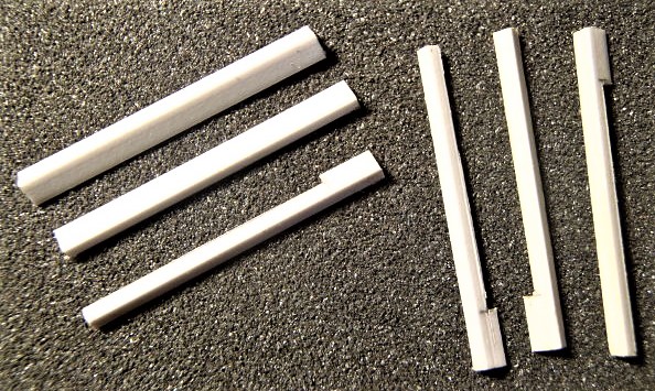

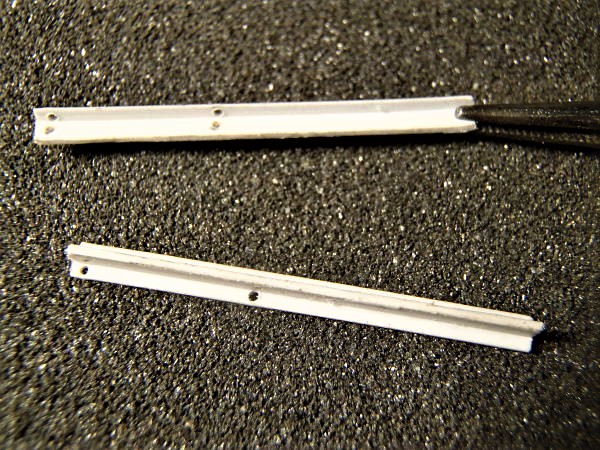

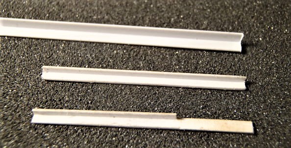

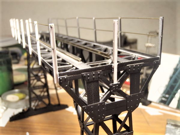

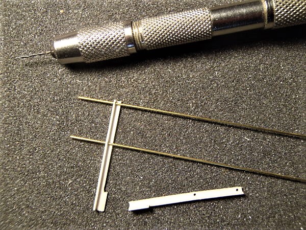

Les chandeliers sont taillés dans de la cornière de 2,5 x 2,5 (déjà en stock), ramenée à environ 1,8 mm pour plus de finesse et percés d'un trou de 0,65 mm à 1 et 12 mm de leur extrémité haute. Les chandeliers d'angles, en T, sont issus du charcutage de profilés en H de 2,5.
Les filières sont en rond de laiton de 0,6 mm, le jeu de 0,05 mm étant nécessaire à un bon coulissement à travers tous les chandeliers.
Les chandeliers sont collés en place …
... et les filières sont glissées facilement grâce au jeu et à la flexibilité du polystyrène, puis fixées à chaque chandelier par un point de cyano. Le tout est très résistant.

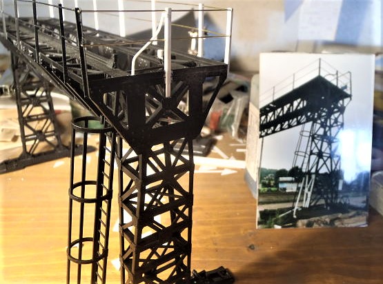

François D a écrit: … Où arrive le sommet de l'échelle et as-tu pensé à interrompre les filières à ce niveau ?
L'échelle arrive dans un angle du plancher, à l'intérieur de l'espace ceinturé par les filières. Cet angle n'est pas planchéié, mais fermé par une tôle basculante. Une main courante en "S" permet l'ascension en toute sécurité sur la plate-forme. Je l'ai reproduite avec un strip de 4/10 mm

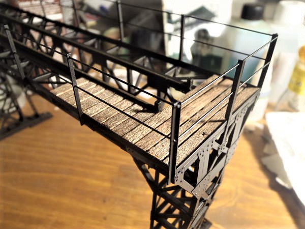

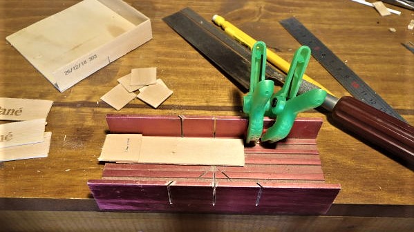

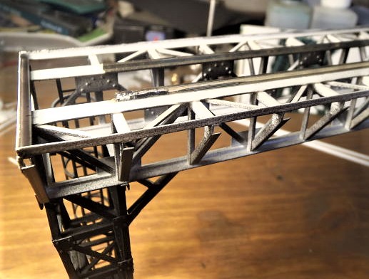

On peut attaquer le plancher de la passerelle, taillé dans l'emballage de mon fromage préféré …
Après traitement par cire teintante antiquaire "chêne foncé" de Libéron, chaque planche est collée à la cyano.
