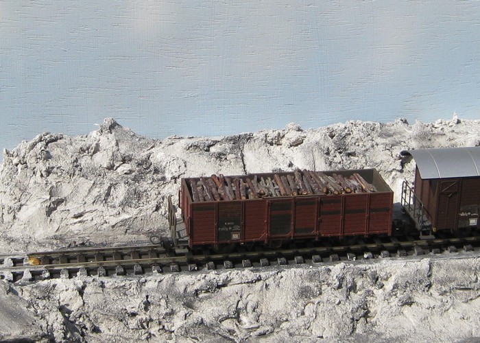

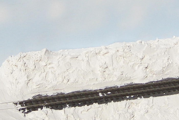

je ne trempe plus les morceaux de cartons avant mise en oeuvre : j'ai récupéré un vieux moulin à café, et je "mixe" le carton ! on obtient une espèce de duvet. Je met de l'eau dans un bol à plâtre, j'ajoute une grosse poignée de duvet, et j'ajoute la platre en mélangeant !!
pour la teinte, pas d'acrylique : de la gouache (pas cher en grands pots pour écoliers) ça pénetre dans le michpap, alors que l'acrylique a tendance à se fixer en surface !
michpap blanc :
michpap + jus de gouache noire :
michpap + jus brun
