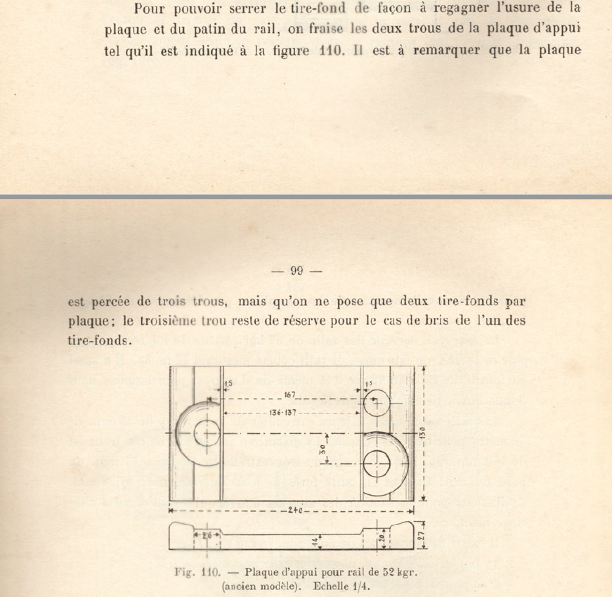

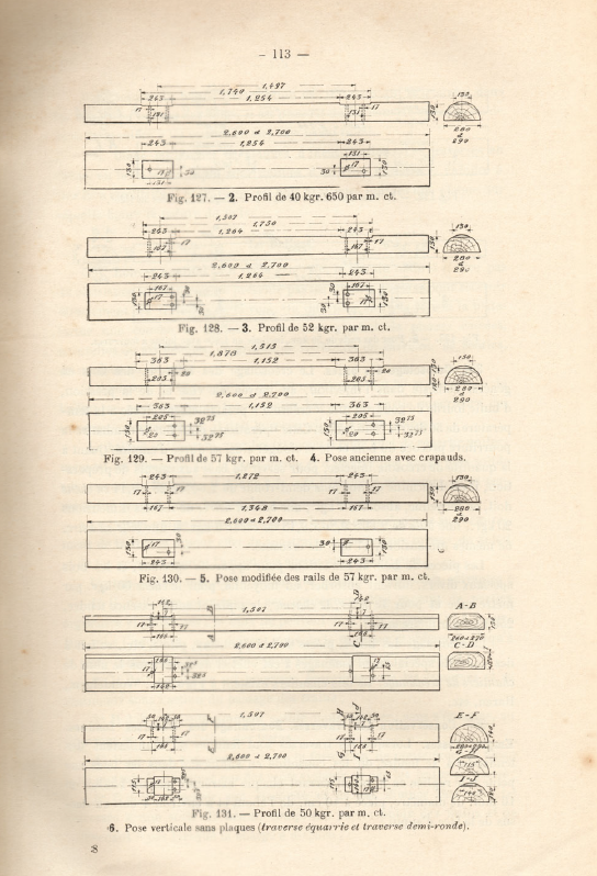

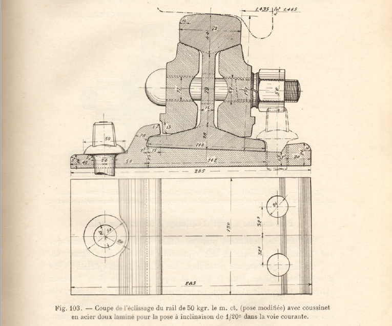

:idea: Il me semble que dans cette courbe c'est 2 TF de chaque côtés (sans semelles). ;)
C'est extrait d'un manuel de poseur de voie belge, mais après lecture de quelques pages du net, c'est sensiblement la même chose :

C'est extrait d'un manuel de poseur de voie belge..
Ah les cours de Tassignon !
A priori la réponse à mes questions se trouve dans le fascicule III que je n'arrive pas à trouver...
Il semble qu'on puisse mettre 3 tirefonds dans les courbes. Intuitivement, j'aurais dit "les 2 tirefonds à l'extérieur de la courbe du rail" ce qui voudrait dire que les selles sont toutes placées dans le même sens ? :gne: :gratte:

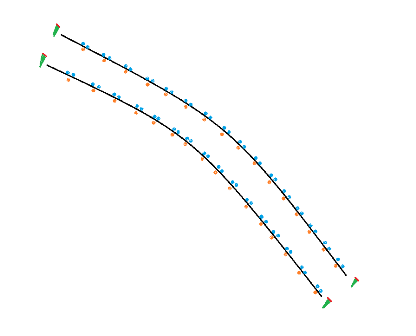

"j'aurais dit "les 2 tirefonds à l'extérieur de la courbe du rail" ce qui voudrait dire que les selles sont toutes placées dans le même sens ?"
J'suis pas certain d'avoir bien compris ton interrogation, j'me suis donc permis ce petit schéma :
les TF (en bleu) sont à l'extérieur de la courbe et les plaques inclinées au 1/20é (petit trait rouge) sont dans le même sens de pose, trait rouge vers l'extérieur. ;)

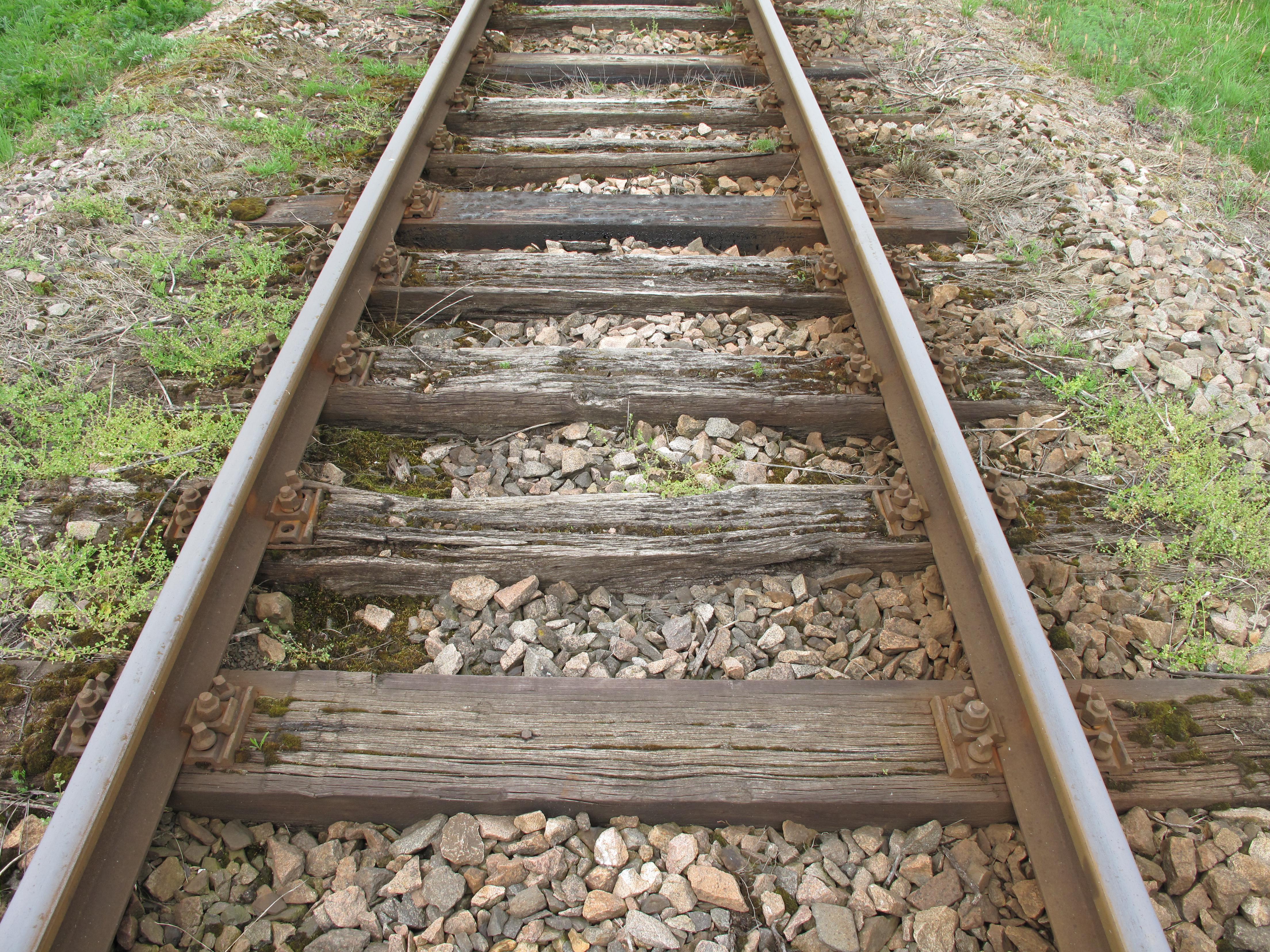

... je suis d'accord avec toi Bernard pour les courbes.

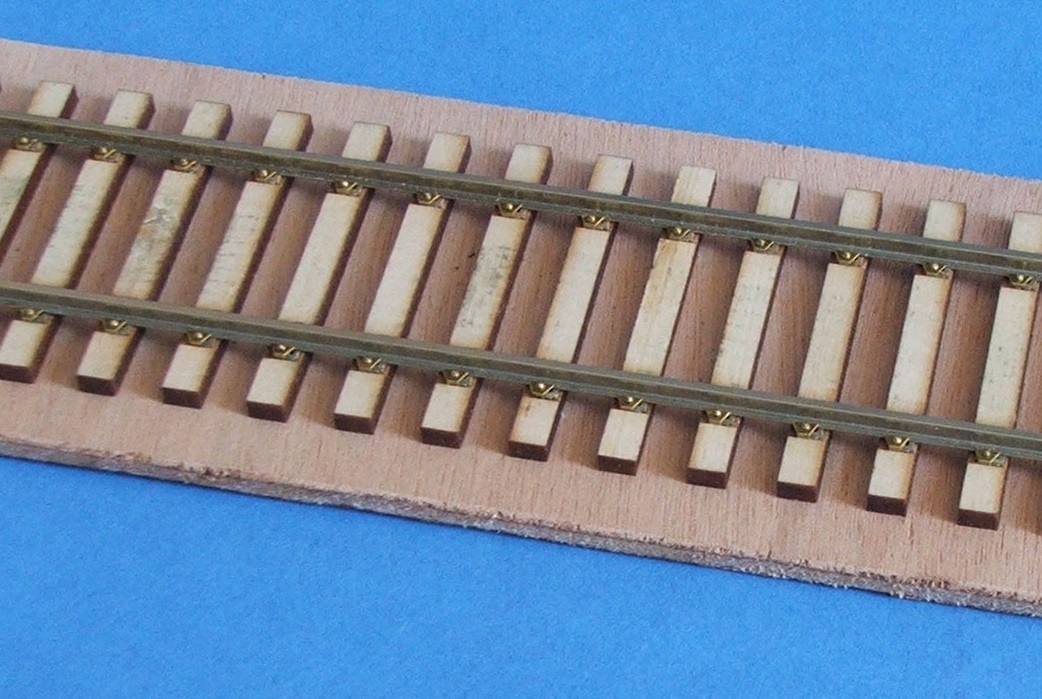

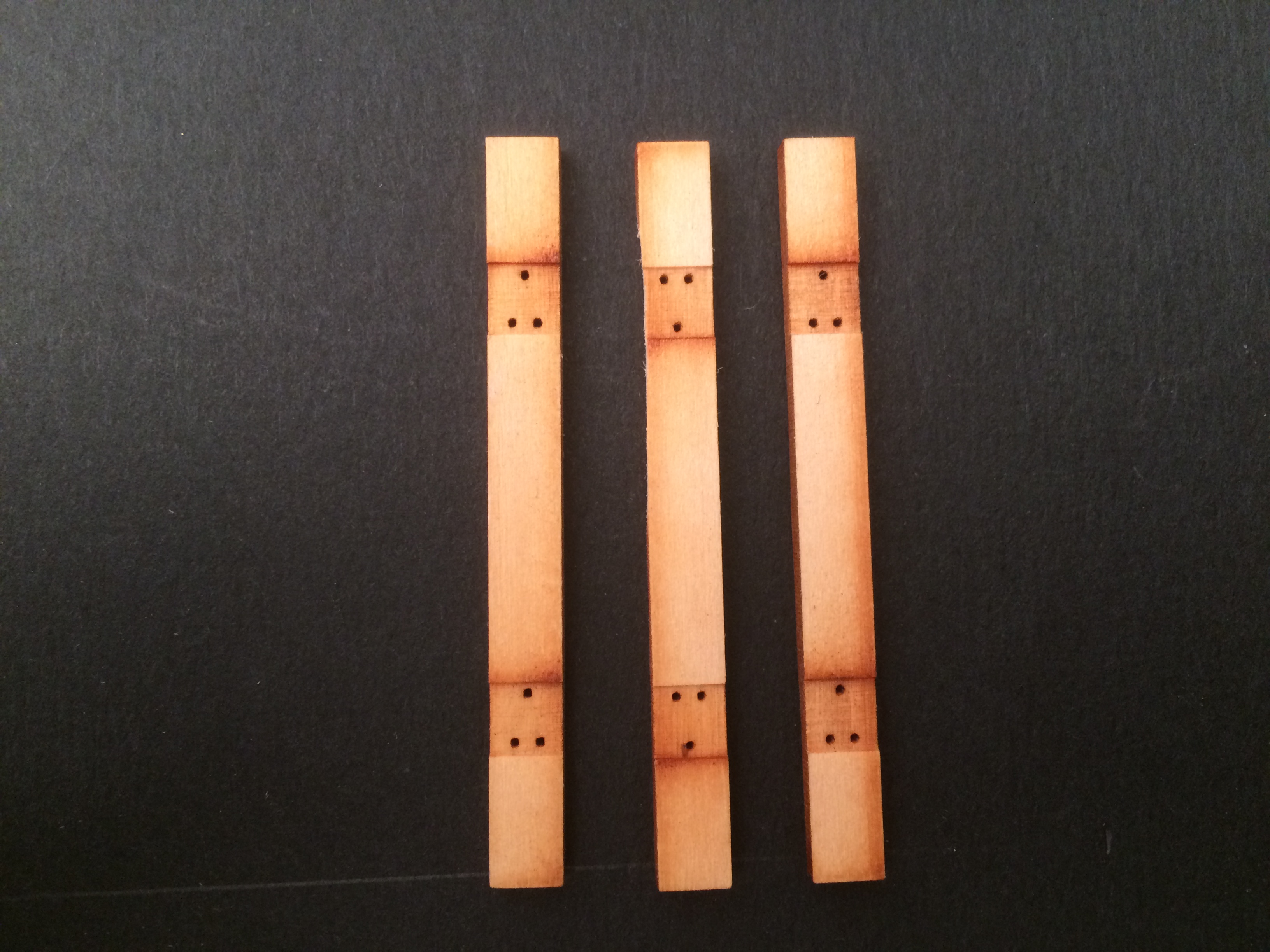

En ligne droite, le sens des selles est-il identique pour toutes les traverses ou est-il inversé une traverse sur deux ?
D'après la page du Tassignon que tu as photographiée, il semblerait que les 2tirefonds sont systématiquement implantés à l'intérieur.
Mais...les traverses de Decapod ne sont pas pré percées de cette manière, donc elles sont forcément en pose alternée.

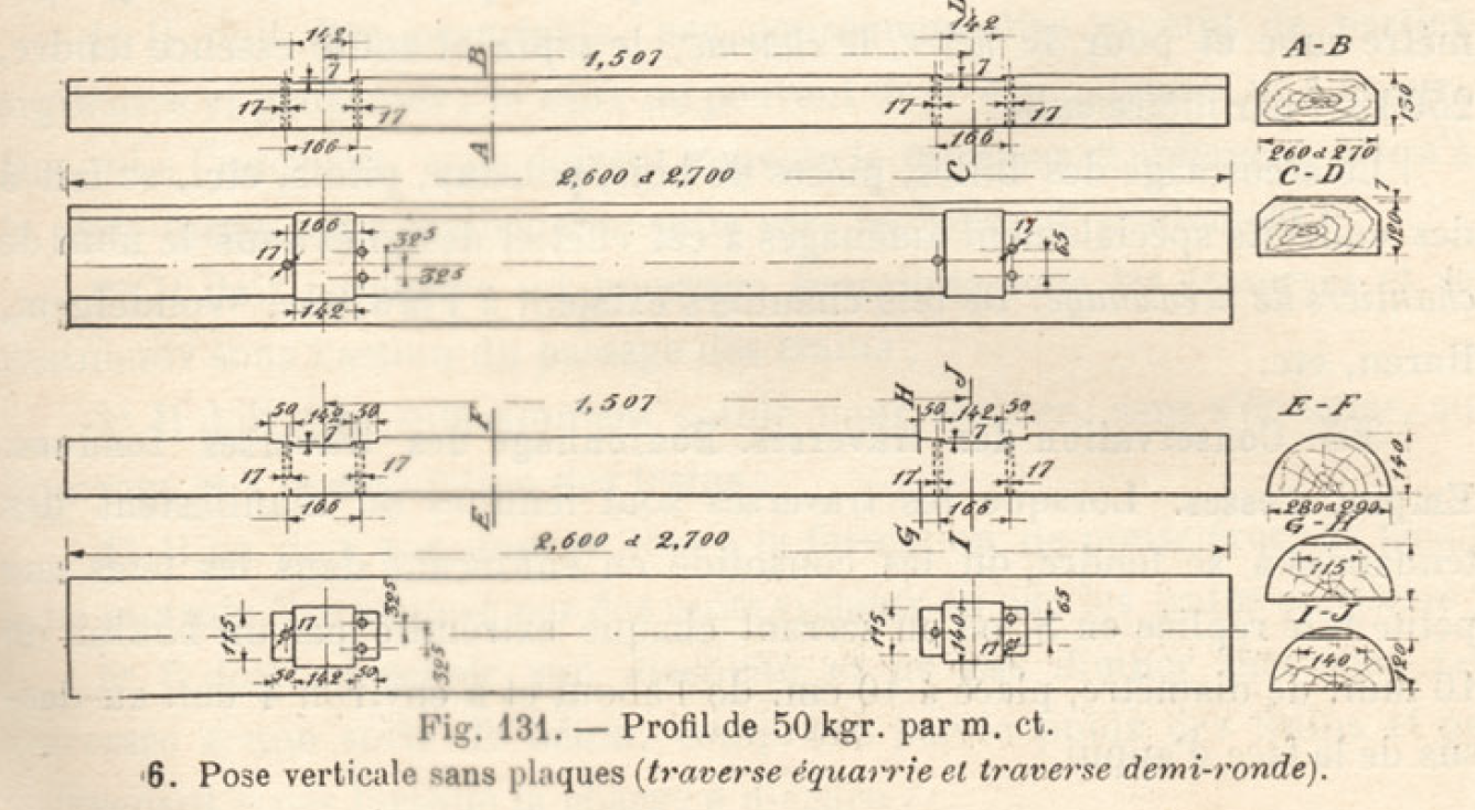

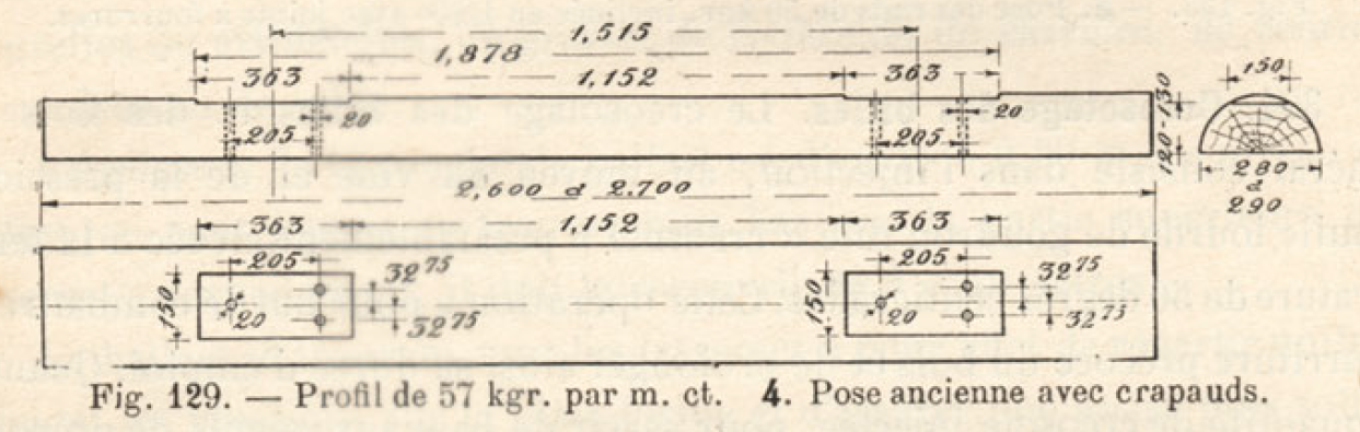

"En ligne droite, le sens des selles est-il identique pour toutes les traverses ou est-il inversé une traverse sur deux ?"
C'est le paragraphe d'avant, et il est écrit 2 TF, le troisième trou étant réservé pour un usage futur. je copie les page et les places ci-dessous.
Pour les traverses, le perçage de celles que tu montres devraient correspondre aux 2 modèles en gros plan.
Il me semble comprendre que la pose se fait en quinconce, mais cela s'applique pour les lignes droites.

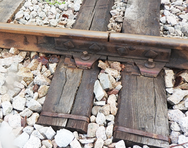

Allons bon...vu que François a allègrement soufflé d'ans l'appeau à hibou....me voilou donc... :mrgreen:
pour ma part je dirai que sur une voie de service "moderne" ou sont susceptible de passer du lourd
en ligne droite/courbe à 30 km/h max je dirai selles 3 trous avec disposition alternée...

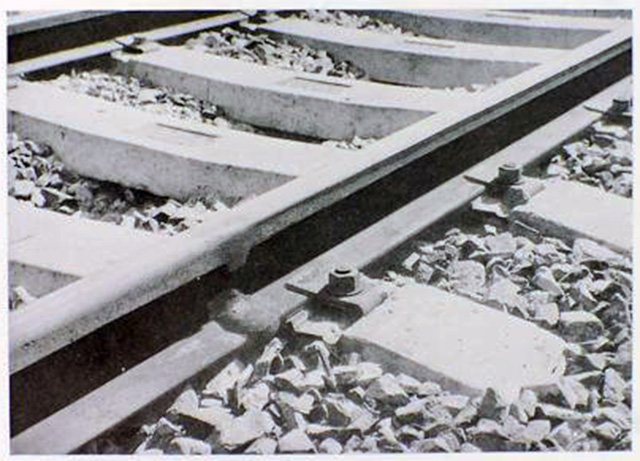

ici c'est l'aiguillage qui dessert l'EP du régiment de blindés de Carpiagne (c'est lourd un char Leclerc!) l'aiguillage est un Tg0.13 en U50, soit le rail péco code 143
Pour la voie principale idem ...pour ce qui est des courbes le pb est plus complexe:
le Devers compense les efforts de l'accélération centripète pour une plage de vitesse donnée (l'effort d'appui du boudin de roue sur le coté interne du rail ext étant compensées par le devers) en revanche, quand la vitesse diminue c'est plutôt le rail intérieur qui est sollicité...car c'est l'inclinaison du devers qui provoque cet effort statique induit par la masse propre du train, j'aurais tendance a dire que le problême n'est pas à sens unique
on contraint donc alternativement les rails ext et intérieurs suivant si on roule vite ou pas assez.... (un marchandises lourd roule à 100-110 un corail à 160...un Y7100 à 55 km!...)
Je suis en définitive à peu près sûr que la pose des traverses 3 trous est toujours en alternée comme le montre la photo de Decapod...
j'irai vérifier au cas ou... :yin
De toutes façons sur voie principale..il ça fait un bail que l'on utilise l'attache élastique rectangulaire ou la Nabla mais là on dirait de la semelle 4 trous pour le Nabla.. :ggg:
