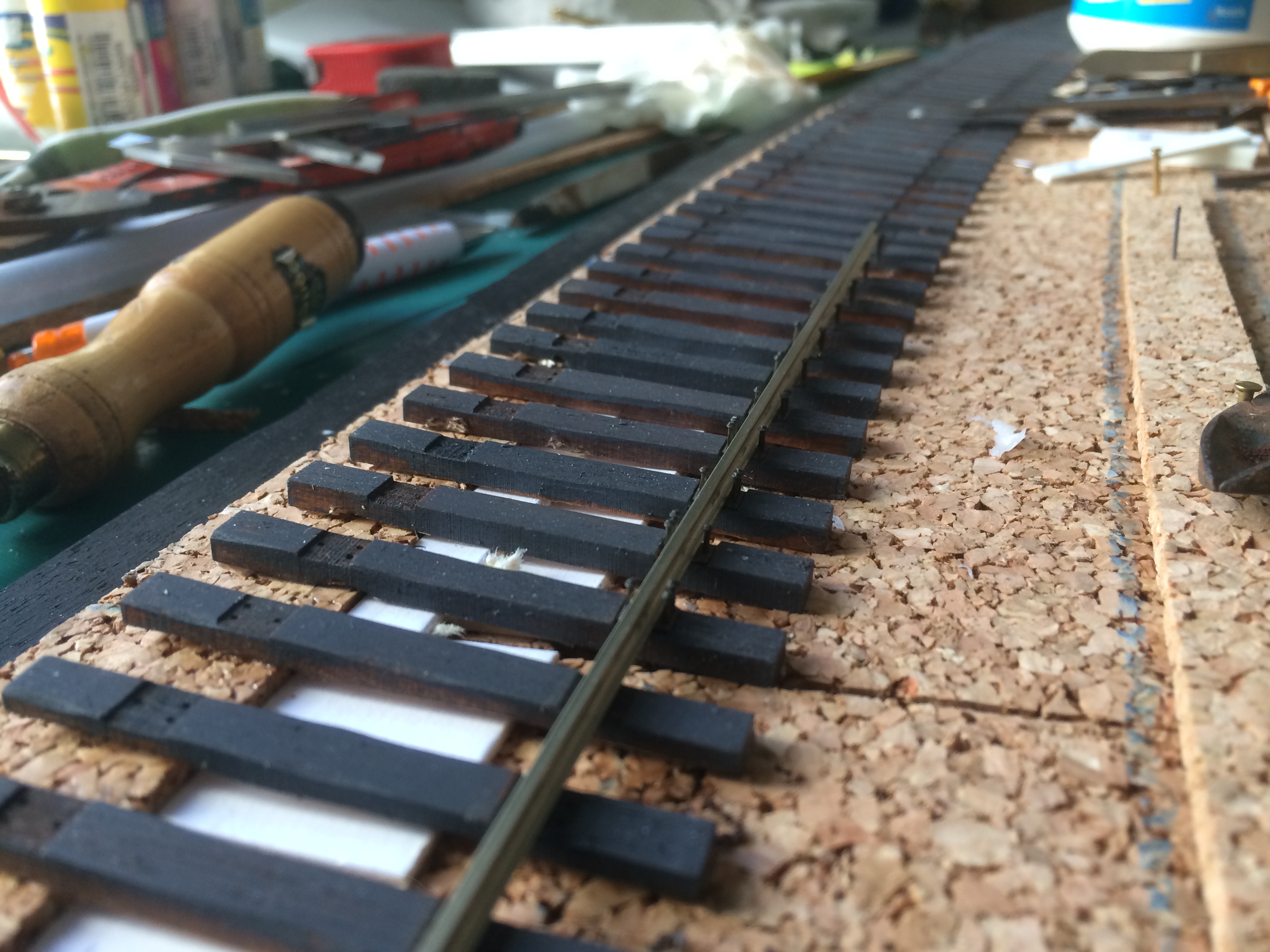

Salut Laurent,
la bande de liège qui relève le devers est de 4 mm, ce qui fait un angle de devers d'environ 5,3°.
C'est bien supérieur je crois aux valeurs rencontrées sur le terrain qui tournent autour de 2°, mais visuellement l'impression est bonne . Je me laisse guider seulement par l'impression esthétique...
Quant à Bigoudi, je te rassure : le carton est fait justement pour combler une partie du vide !
Les mousses synthétiques ? j'aurais trop peur de ne pas maîtriser et de les voir s'expanser dans toutes les directions :rhaaa:

A titre personnel, je ne pratique pas comme ça pour réaliser une courbe avec des traverses à l'unité. Je préfère me réaliser un coupon de voie en assemblant tirefonds, selles et traverses avec les deux rails. Ainsi, tu peux poser ta voie et régler ta courbe. Car même avec un gabarit il y a un risque d'irrégularité (j'ai eu le probleme). Il ne faut pas oublier que du bois et du liège ce n'est pas comme du métal au niveau de la rigidité !
Pour tracer, n'hésite pas à placer un ruban adhésif (pour masquage courbe) sur le liège, c'est tellement mieux pour voir le tracé défini. Et tu poses la voie dessus.
Par contre, je trouve la hauteur de ton dévers généreuse ?
Je suis aussi en train de poser de la voie en ce moment et pour gérer le dévers, j'ai préféré poser la voie sur une plaque de CP recouverte de liège et la fixer dessus. Je mets les cales de dévers sous le CP. Une autre méthode.
En tout cas, c'est bien sympas ce que tu fais !

Pas d'accord avec ta méthode : sur le papier c'est tout bon, mais en réalité c'est un vrai bordel. Tu te retrouves avec un coupon non rigidifié, avec les pointes de tirefonds en dessous et qui se vrille de partout. De plus, tu n'as pratiquement aucun moyen de régler correctement la distance avec chaque traverse, ça s'accroche sur le support etc, etc...
Les traverses de la 1ère voie (extérieur de la courbe) sont toutes posées, j'ai retiré le coupon en H0 qui me sert de guide.
Léonard a posté sur les nouveautés de DECAPOD le schéma d'un coupon de 18 m équipé de 31 traverses. Ils ont calculé un intervalle entre traverses de 6,9 mm. De mon côté, j'avais gardé la valeur 7 mm pour des traverses de 6 mm de large. On est donc d'accord ;) et mine de rien, c'est vachement plus serré que sur les coupons PECO !
Hier, je me suis attelé au dessin de la voie intérieure, à la pose du guide et de premières traverses. Je garde la même inclinaison pour le dévers.

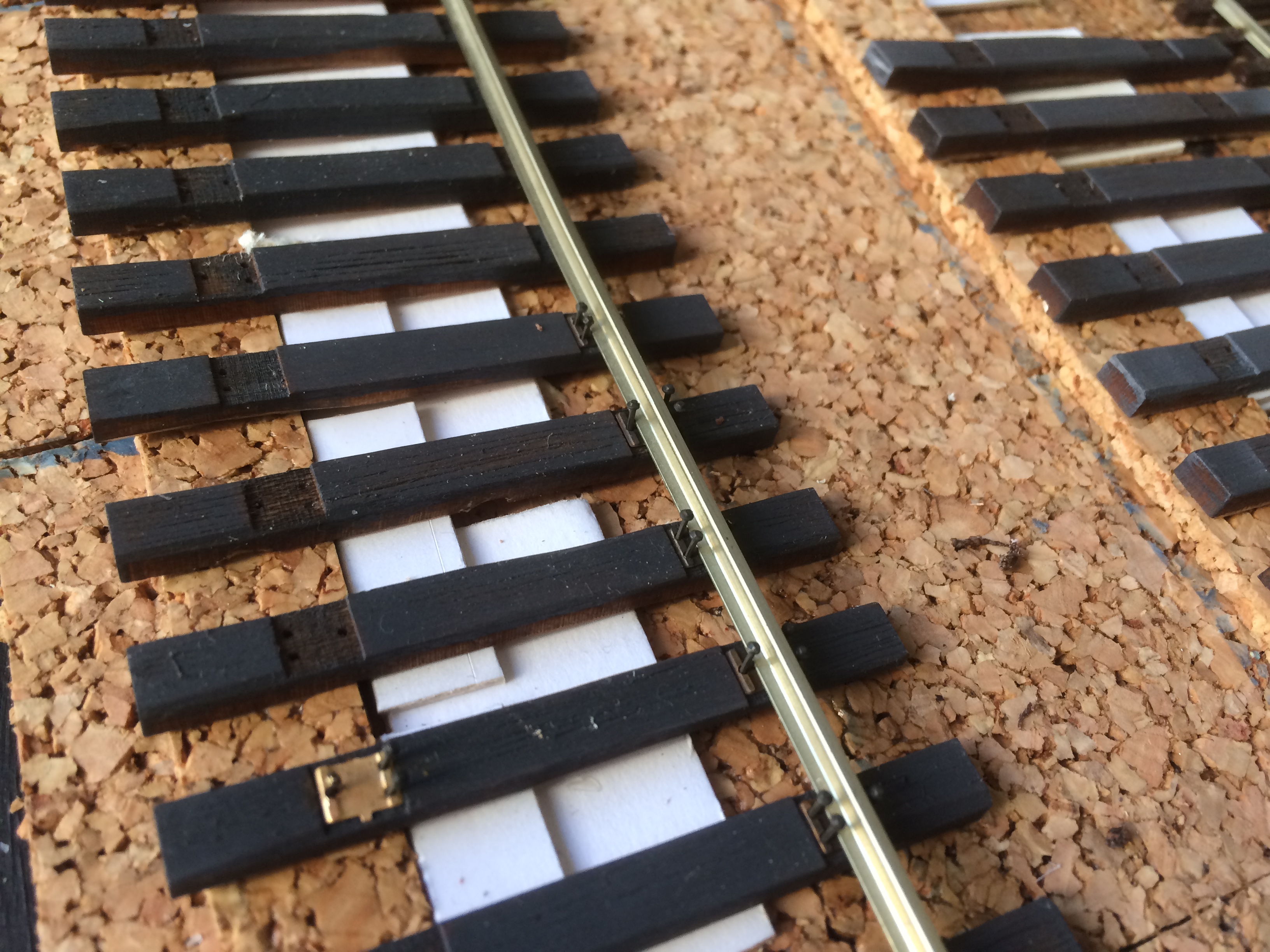

J'ai aussi démarré la pose des premières selles et des tirefonds.

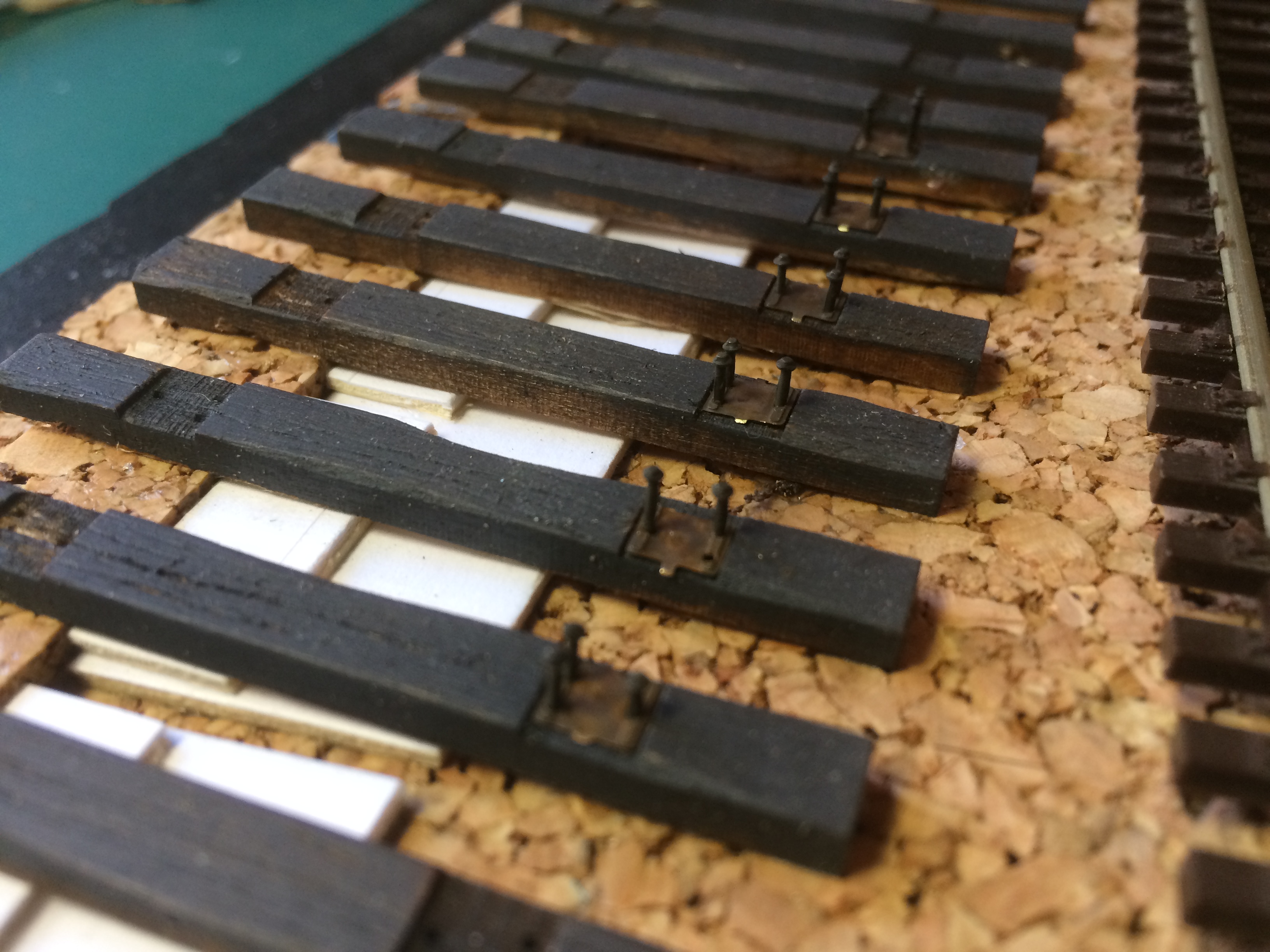

Pour la déco des tirefonds, au lieu de les peindre j'ai préféré un petite traitement chimique du métal :
- passage à l'acétone pour enlever un éventuel vernis + rinçage,
- Brossage à la DREMEL + brosse métallique rotative,
- "trempette infernale" de passivation HCl qui donne un petit reflet rouille "cuivré"
- brunisseur de métaux (nécessaire pour fusil de chasse...)
Le résultat me plait bien car le résultat est régulier et se rapproche de la teinte grise de mes traverses.
(2 photos en dessous, on voit bien bien la différence de teinte avec une selle non traitée)
Pour le fun, j'ai enfilé un rail (non peint) : ça se fait tout seul. On peut aussi très facilement le mettre en place par le dessus ce qui, à mon avis est mieux, pour éviter d'écailler et d'abîmer éventuellement la peinture.
