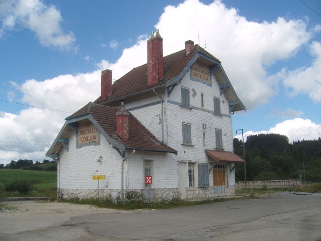

Bonjour a tous,

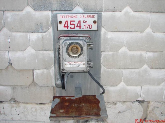

J'ai fait le bâtiment à voyageurs de la gare des Longevilles-Rochejean, mais je voudrais de le re-faire. La cause est la reproduction de décor des murs de ce bâtiment. Je n'ai pas aucune idée comment est-ce q'on peut faire le décor comme ça:
Cheres collègues, peut-être quelqu'un a déjà fait le décor comme ça - donnez-moi une idée s'il vous plâit :yin !

Pour les "Eternit" de la 1er photo, des languettes de papier "Canson" ou autre, dont tu entailles un bord avec des petits v espacés regulièrement et tu incises un trait à la pointe du v, ensuite tu les colles en les faisant chevaucher l'une sur l'autre.
Pour l'autre photo, tu graves une feuille de papier "Canson" ou autre, afin d'avoir des carrés sur pointe.
Je laisse la main aux spécialistes.
