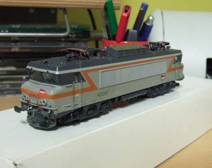

Bonjour, je sais pas trop si je devais mettre çà dans matériel roulant ou décor... mais bon
Je vous explique.
Voulant renuméroter une 22329 Roco en 422293... j'ai effacé les immatriculations d'origine et le signe nouille SNCF, que j'ai remplacé par un carmillion comme en réalité.
J'ai créé le 422293 sous illustrator etc... je l'ai imprimé et vernis avec du vernis brillant Railcolor.
J'ai passé un coup de vernis Railcolor sur la caisse à l’ endroit ou je vais poser la décalque.
Quand je pose celle ci lors du séchage elle se replie sur elle même...
J'ai beau tout essayer rien n'y change.
Quelqu'un a t-il déjà eut ce problème?

C'est pas sur du vernis qu'un décalque tient le mieux. Qu'elle se racrapote, c'est plus étonnant, mais j'ai eu déjà le cas il y a bien des années, du temps où je faisais des avions.
J'essayerais deux choses:
- Sans vernis (si c'est encore possible)
- Avec du Microscale pour la pose de décalques.

Bon j'ai mis un peu de "ramolissant" microscale çà va un peu mieux. Mais c'est pas encore top, j'ai reussit a poser la premiere mais la galere!
Je vous tiens au courant

Tu as du ramolissant et du collant. C'est plutôt le collant que j'aurais utilisé.

J'ai pas le colant.

Probleme resolu merci beaucoup!
La uhu çà marche du tonnerre.

Je pense le contraire. Il faut toujours vernir en BRILLANT la surface ou l'on pose la decalque. Et apres on revernis par dessus. C'est le seul moyen pour que le film de la decalque soit invisible. Avec cette methode, on a un resultat "professionel"" :ange2:
Pour le collant, je rajoute toujours de la colle UHU stick au pinceaus au dos de ma decalque. Ca aide bien. :siffle: :ange2: :ange2:
A+ LAURENT
Je ne pense pas que l'on dit des choses opposées, car je parlais de la tenue de la décalcos et non du contour.
En ce qui concerne, sur mes modèles que je fais en finition mat, je ne peux évidemment pas passer un vernis brillant (peinture + vernis brillant + décalcos + vernis mat), car cela effacerait les détails des modèles.
Donc je fais peinture + décalcos + vernis mat, et je n'ai pas le contour des décalcos, il est effacé avec le vernis mat!
Bref, données des problèmes différentes donc solutions différentes.
Concernant la colle UHU, j'avais déjà entendu de solution similaire à l'aide de colle blanche. Jamais essayé!
Et enfin, bravo Rudy, la numérotation donne très bien!

Je pense que ça vient du film le probleme, j'ai essayé sur une planche carpena et je n'ai pas eut de soucis.

Pour l'histoire du decalc qui roule, c'est tout simplement un film de mauvaise qualité qui ne colle pas assez. Pour info, je vend desormais des planches de decalcs vierges, 4 references, transparentes et blanches, pour imprimante jet d'encre ou pour imprimante laser.
