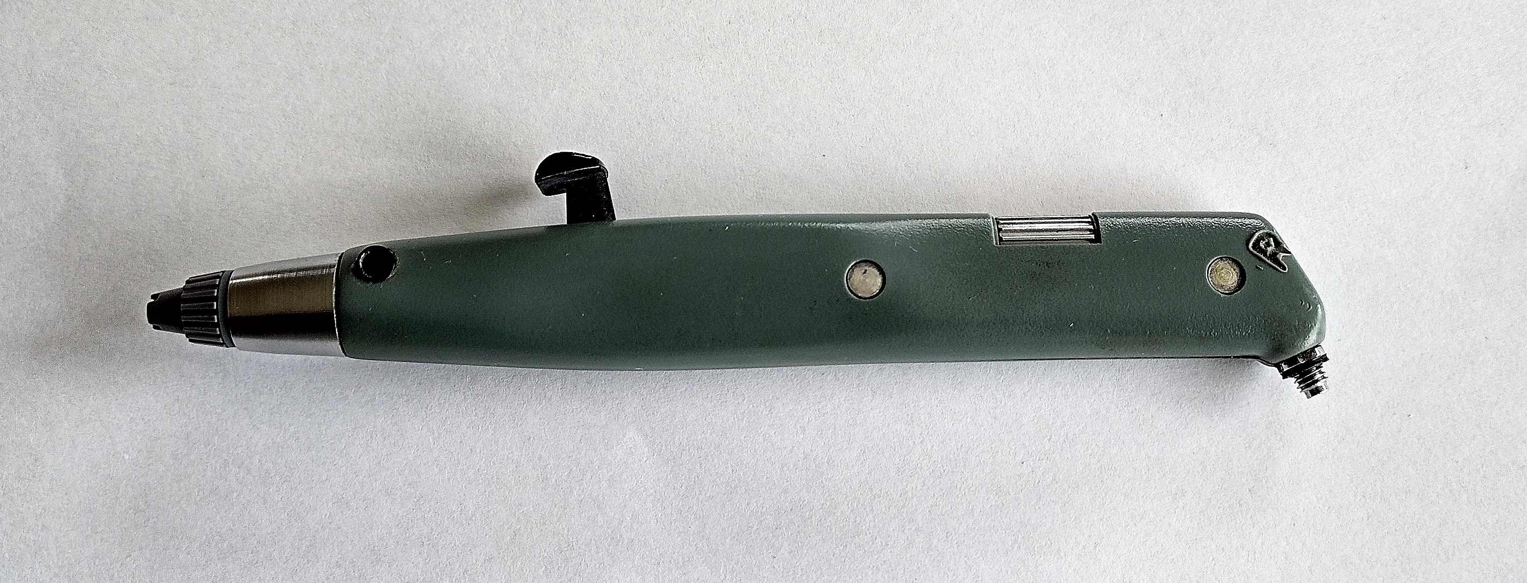

Bonjour .
Probablement obligé d'ouvrir ce vénérable Aztek pour résoudre un problème de fuite d'air dans le corps interne, je me pose la question suivante :
que faire avec les rivets métalliques ?
Se déboitent t'ils comme les modèles A470 sous simple écartement des deux demi-corps.
Ou faut -il dériveter , et dans ce cas, que faire pour le remontage ?
Merci de bien vouloir éclairer ma lanterne.
