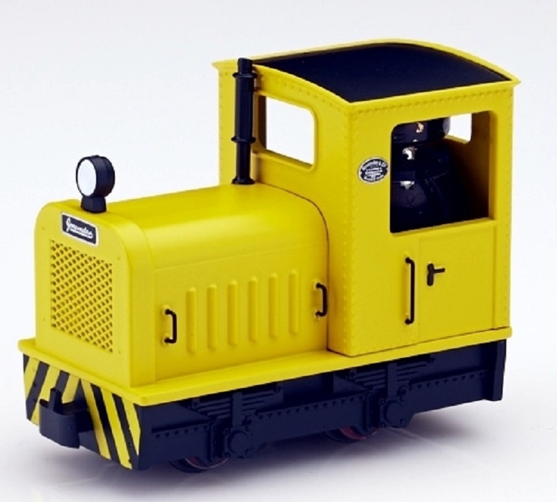

C'est donc du H0e, je compte utiliser le petit train minier de chez Minitrains.

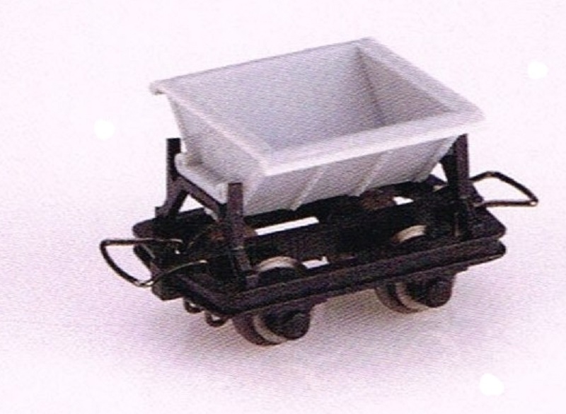

Un locotracteur
Et 4 wagonnets

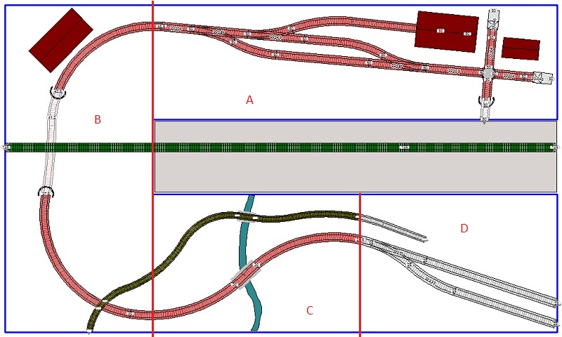

J'ai donc imaginé ceci:
A= 740*210 mm
B= 600*270 mm
C= 378*253 mm
et D n'existe pas encore.
Ce qui donne au total: 1010*600 mm en un petit U.
La partie grise est vide.
SCARM est très simple à utiliser pour dessiner les voies, mais assez limité pour les décors, surtout les relief.
J'ai donc trouvé une astuce pour représenter une colline en pente plus ou moins douce.
Une voie en hauteur et le logiciel va la relier avec du terrain. C'est l'objectif de cette voie verte au milieu du jeu de quille.
Comme les routes de SCARM me semblaient trop larges, j'ai représenté un petit chemin avec de la voie z (vert très foncé en bas).

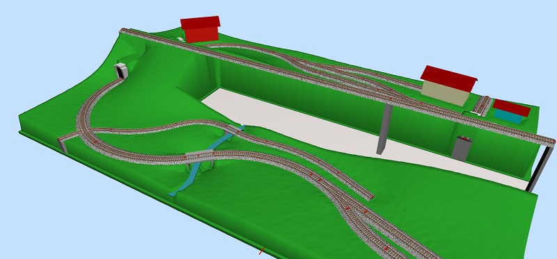

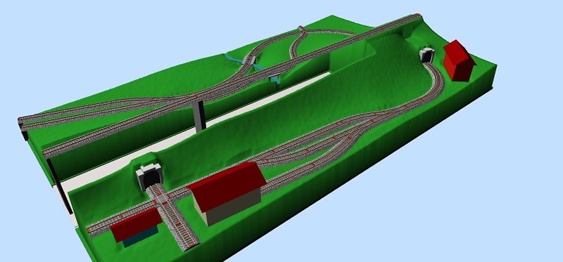

Voici deux vues en 3D du résultat actuel:
On remarque bien le terrain essayant de rejoindre la voie en hauteur.
Je pense ne laisser la colline du côté de la mine et mettre un diviseur scénique.
Je dois encore travailler sur la partie basse,avec la rivière.

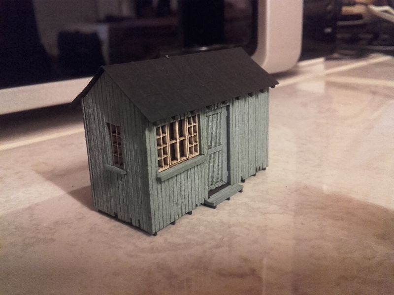

Pour les bâtiments, seul le petit cabanon bleu est vraiment à l'échelle.
C'est celui-ci:

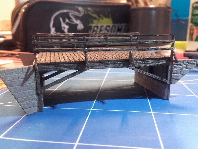

J'ai également un petit pont de bois:

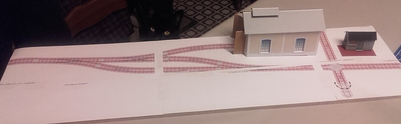

Pour une meilleure visualisation du projet, j'ai imprimé le plan à l'échelle 1.
Et je l'ai placé sur les plaques.
La voie est en Peco H09-OO9.
Voici ce que ça donne pour le module A:
J'ai mis le petit cabanon et la remise.
Pour cette dernière, ce ne sera pas celle-là, j'en ferai une sur mesures lorsque j'aurais les dimensions exactes du locotracteur.
