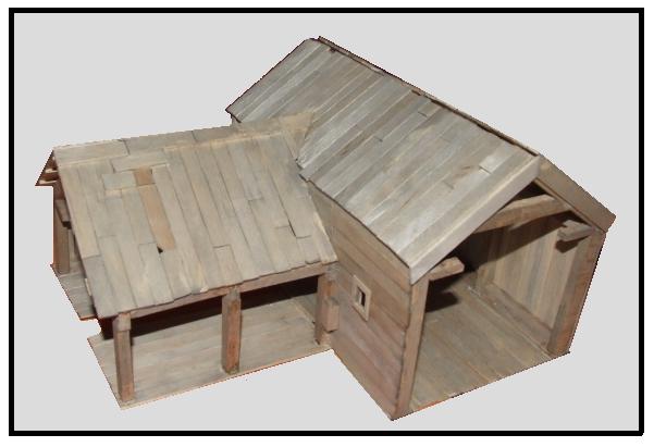

Je suis en de fabriquer ma première remise en bois. Elle est fabriquée avec .... des bâtons d'esquimaux :lol: :lol: :lol:
Elle n'est pas terminée, mais je voulais votre avis sur la couleur. Bon peut etre que k'utilisation du flash ecrase un peu la perespective et éclaire un peu plus la couleur. Lorsqu'il fera du soleil (d'ici 6 mois à peu pres :mrgreen: :mrgreen: :mrgreen: ) je ferai des photos en extérieure.
La couleur a été réalisée par plusieurs couches successives d'encre de chine trèèèès diluée.
Merci à mon petit garçon de 9 ans pour le découpage de la photo :siffle: :siffle:

Moi je trouve cela pas mal du tout :applause: , pour la couleur le toit semble gris mais les cotes un peu rosé, c’est sûrement du à la lumière :roll:
Cela représente une bonne quantité d’esquimaux :rhaaa: attention au foie :siffle:
:applause: au petit :cool:

J'aime bien la couleur qui n'est pas uniforme :cool:

épatant
1-n'y a-t-il pas moyen d'utiliser d'autres planches que celle d'esquimeau ?
(problème de poids)
2-très belle patine, il faudrait comparer avec la réalité. Il me semble qu'à l'approche du sol, le bois subit les intempéries et se "salit". Au milieu, le soleil éclaircit certaines essences de bois. Sous les corniches, à l'ombre, le bois conserve sa teinte naturelle.
En cherchant la doc sur les cabanes au Canada, tu devrais y trouver le moyen de rendre encore plus vraie la patine.
3-la planche de rive au dessus de l'entrée, semble neuve, en rapport avec le reste du bâtiment...peut-être a-t-elle été remplacée récemment (tu peux l'exprimer par la teinte) ou la vieillir mécaniquement, et ensuite lui donner la patine.
4-je ne sais pas si tu as construit d'après modèle, mais ne manque-t-il pas des jambes de force obliques au bâtiment de gauche ?
5-6-7-8-9-10....ta maquette est fantastique (multi repetita....

J'ai bien pris note de vos remarques et je retourne m'appliquer à améliorer le modèle. Bon je vous le répète mais c'est ma preliere réalisation de ce genre :oops: :oops:
Pour la planche de rive effectivement ca fait net. Je m'en rends mieux compte en photo par rapport à la réalité. Je vais y mettre un ouvrier sur le toit comme si il etait en train de la fixer. Donc une planche neuve.
Sinon pour les jambes de forces oui il en manque, ce n'ai pas fini. Je les avais mises mais je n'étais pas convaincu de mon boulot donc je les ai retirées pour les refaire.
Sinon je ne suis parti d'aucun modèle en particulier, seulement un mix de ce que j'ai pu voir par ci et par là sur les réseaux.
Quand la remise sera terminée, ce sera un château d'eau ....
Je posterai d'autres photos quand j'aurais fini toutes les modifs et quand la remise sera terminée pour moi.
Edit : Ah oui ... pour la couleur non uniforme j'ai poncé, gratter à la brosse métallique les planches dans des sens différents et avec une intensité de ponçage différente.
Edit 2 : Euh vi, les bâtons d'esquimaux c'est pas le plus léger. ceci dit ce n'est pas hyper lourd non plus . Mais pour la prochaine maquette je passe au balza je pense.

Le balsa est facile à travailler,ici ma remisefaite il y a quelque temps

Quelle épaisseur de balsa faut-il pour des planches (pour les cotés des bâtiments et le toit) ?
(ca représente quelle épaisseur 10/10 par exemple ? :siffle: :siffle: :siffle: C'est 10/10 de combien cm, m, pouce .... ?)
